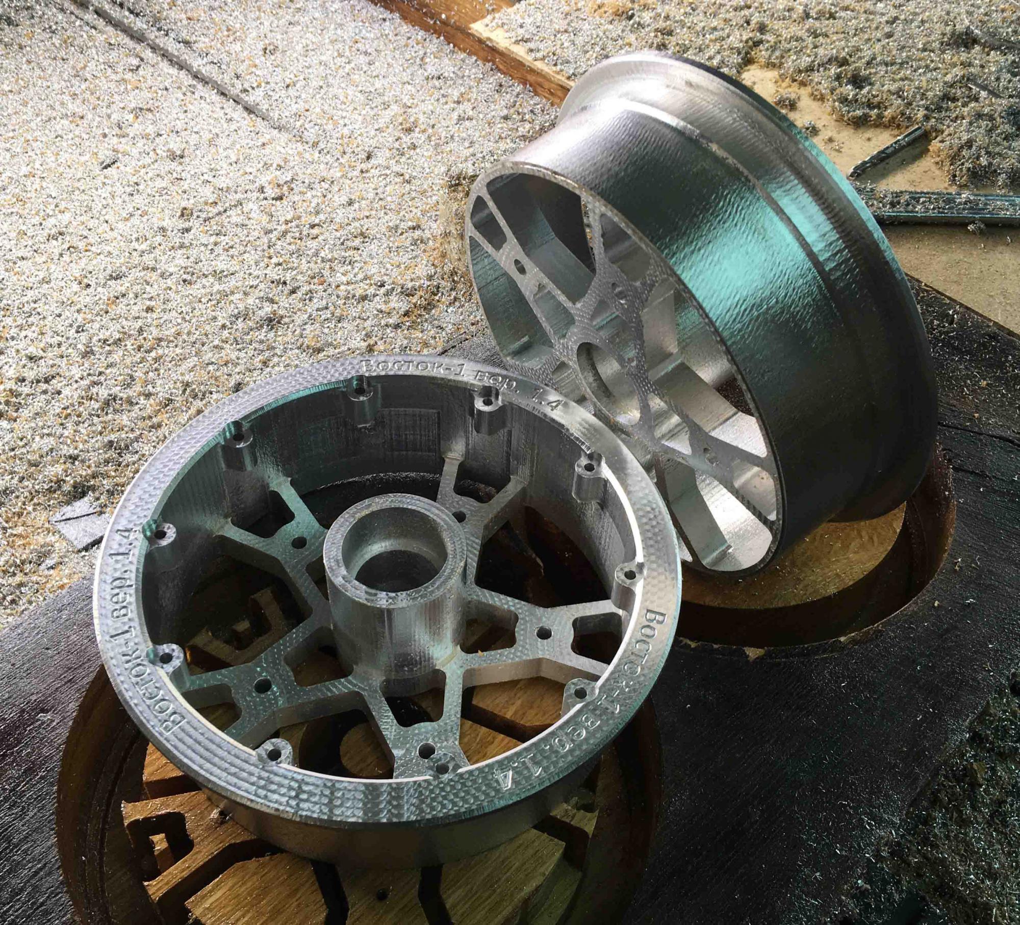

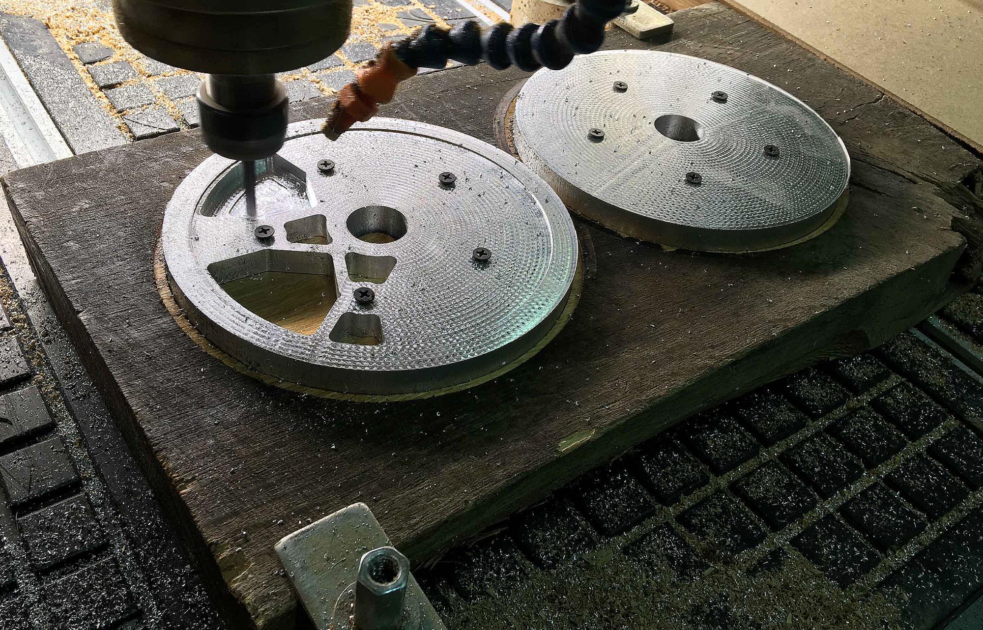

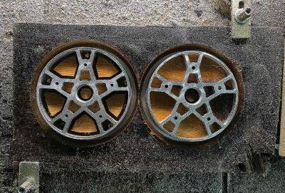

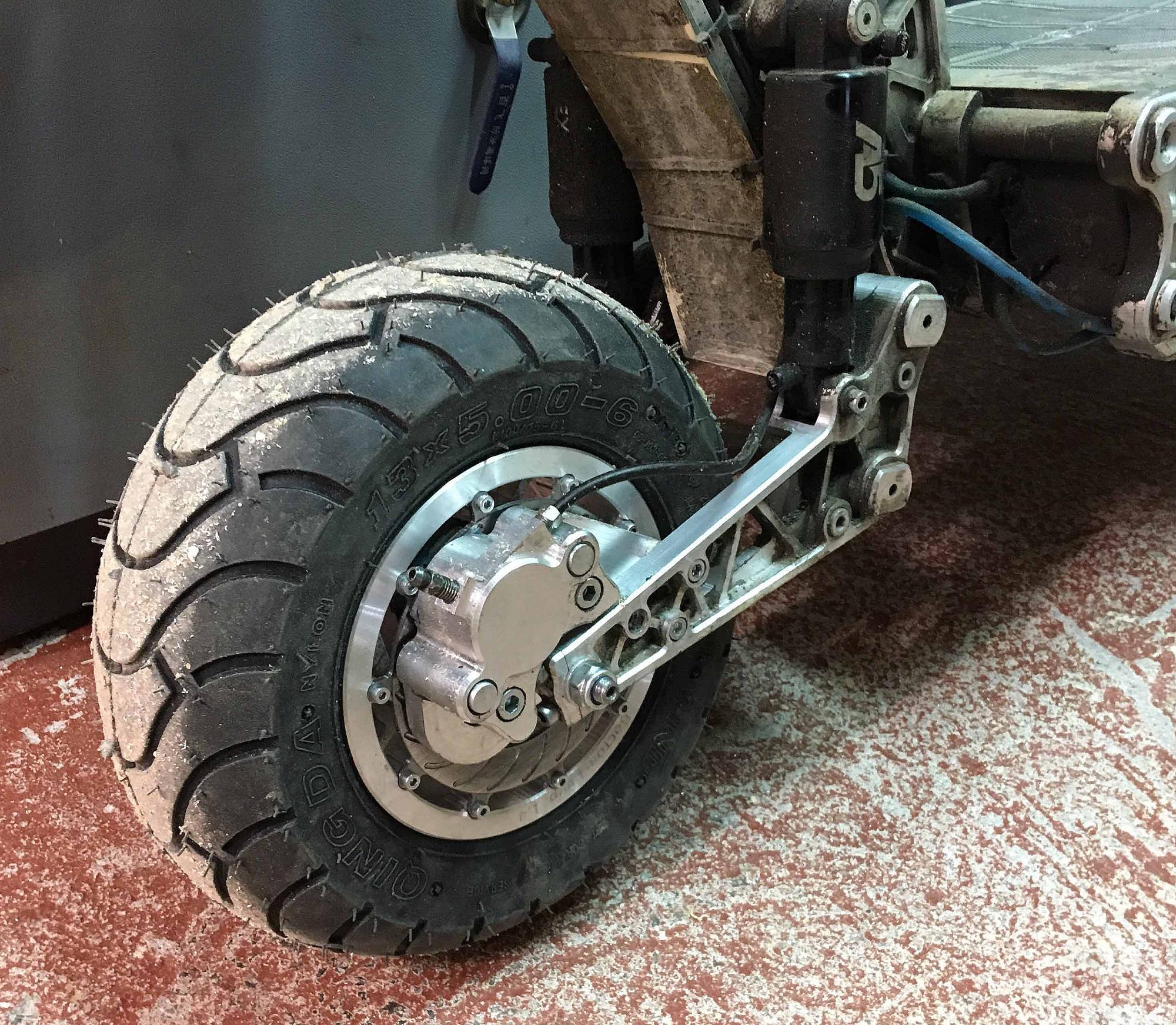

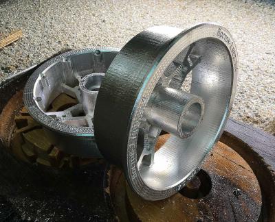

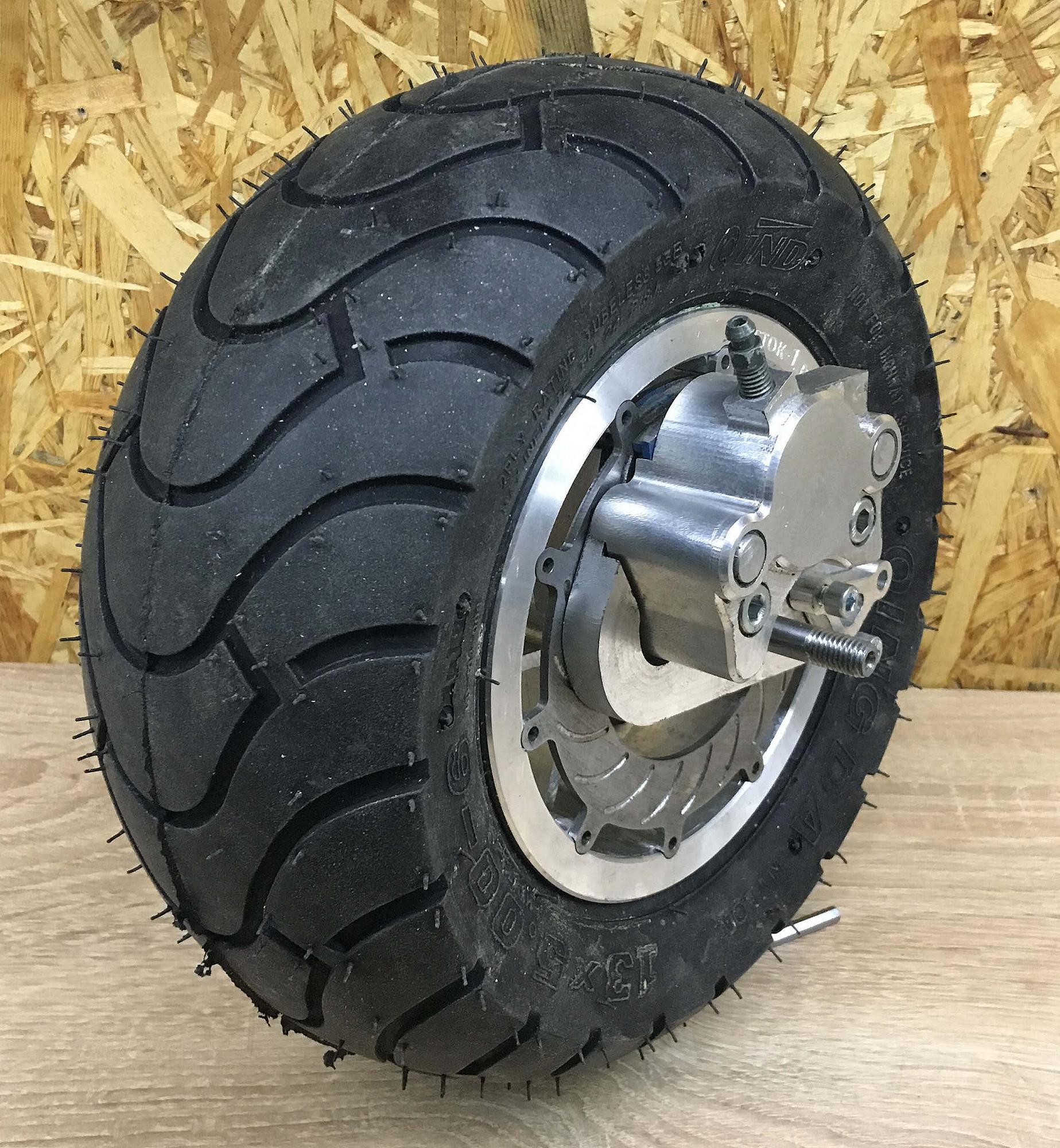

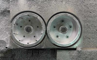

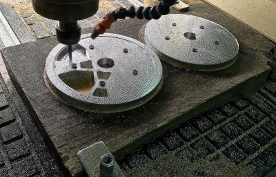

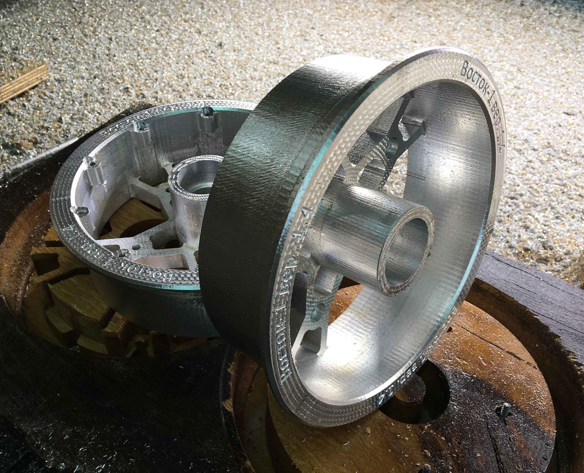

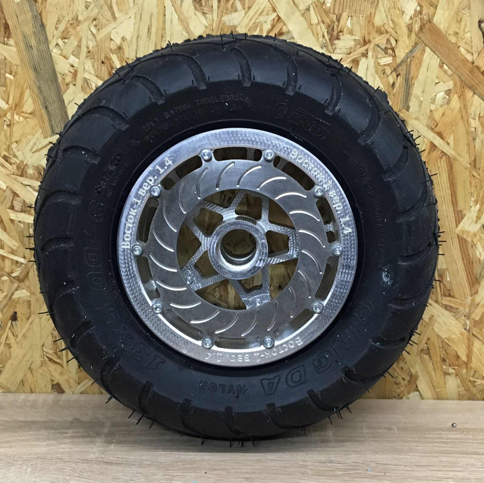

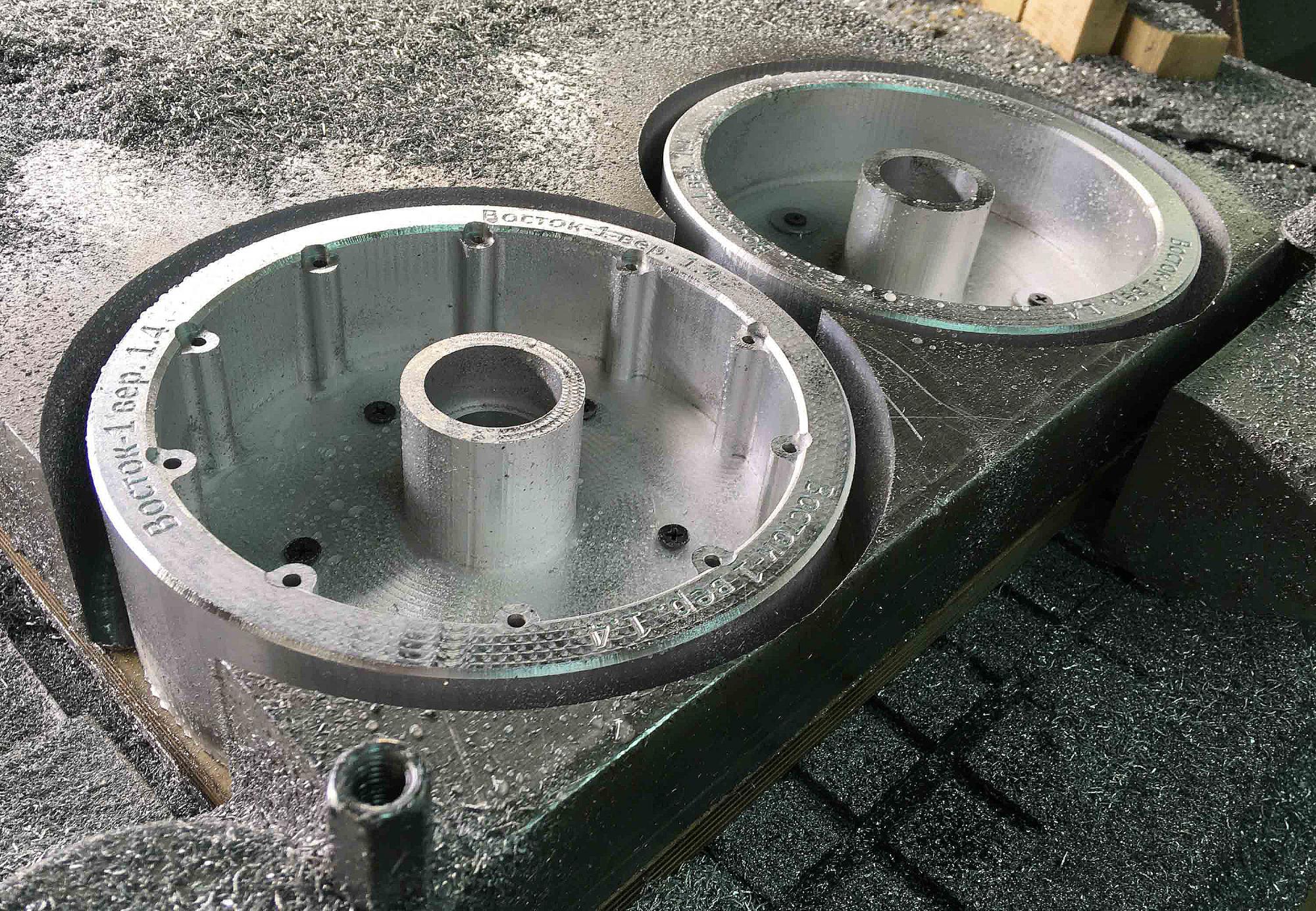

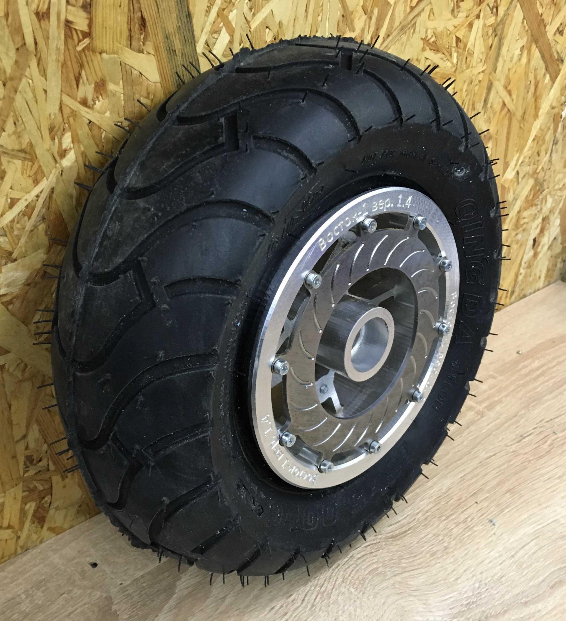

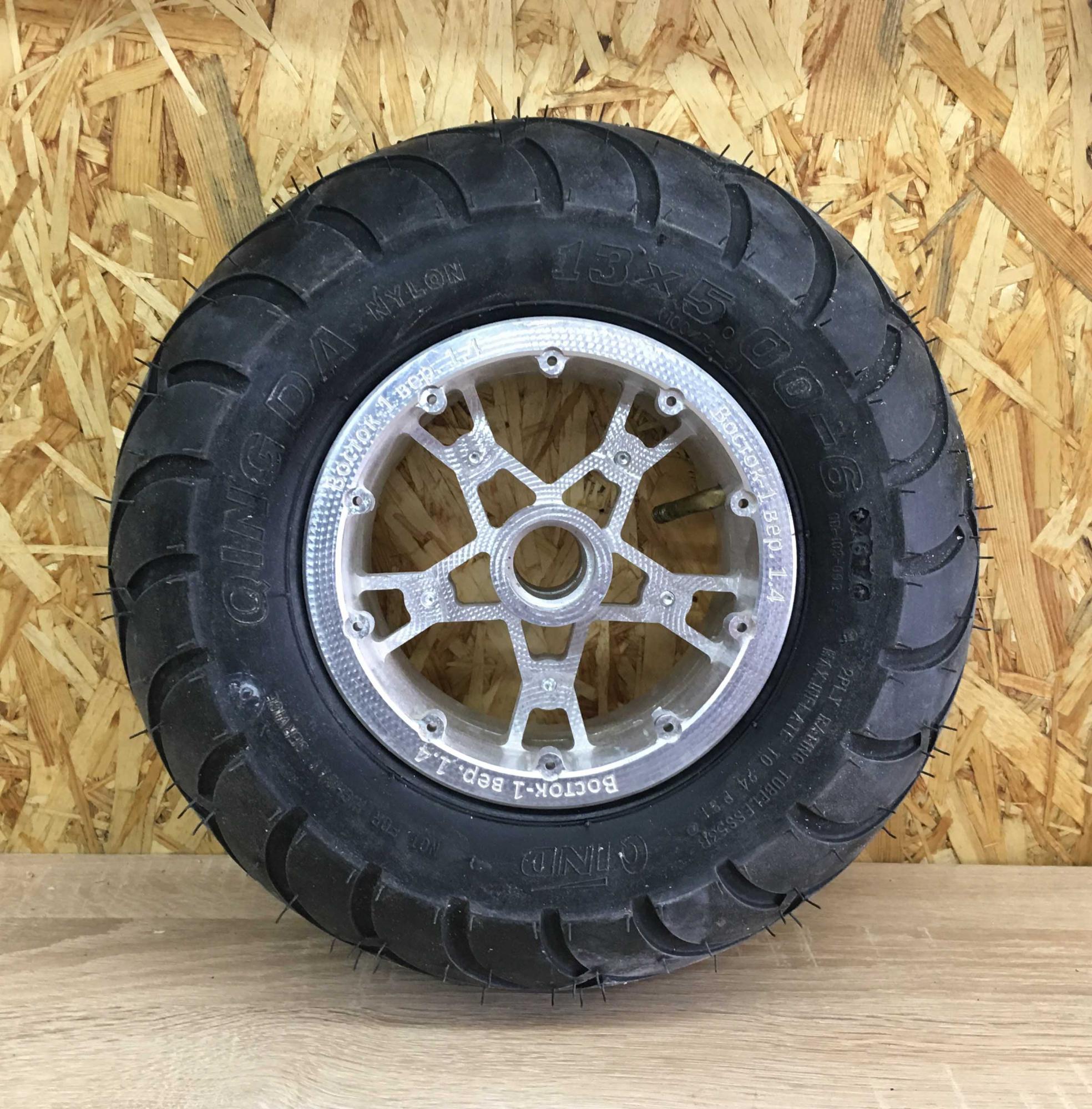

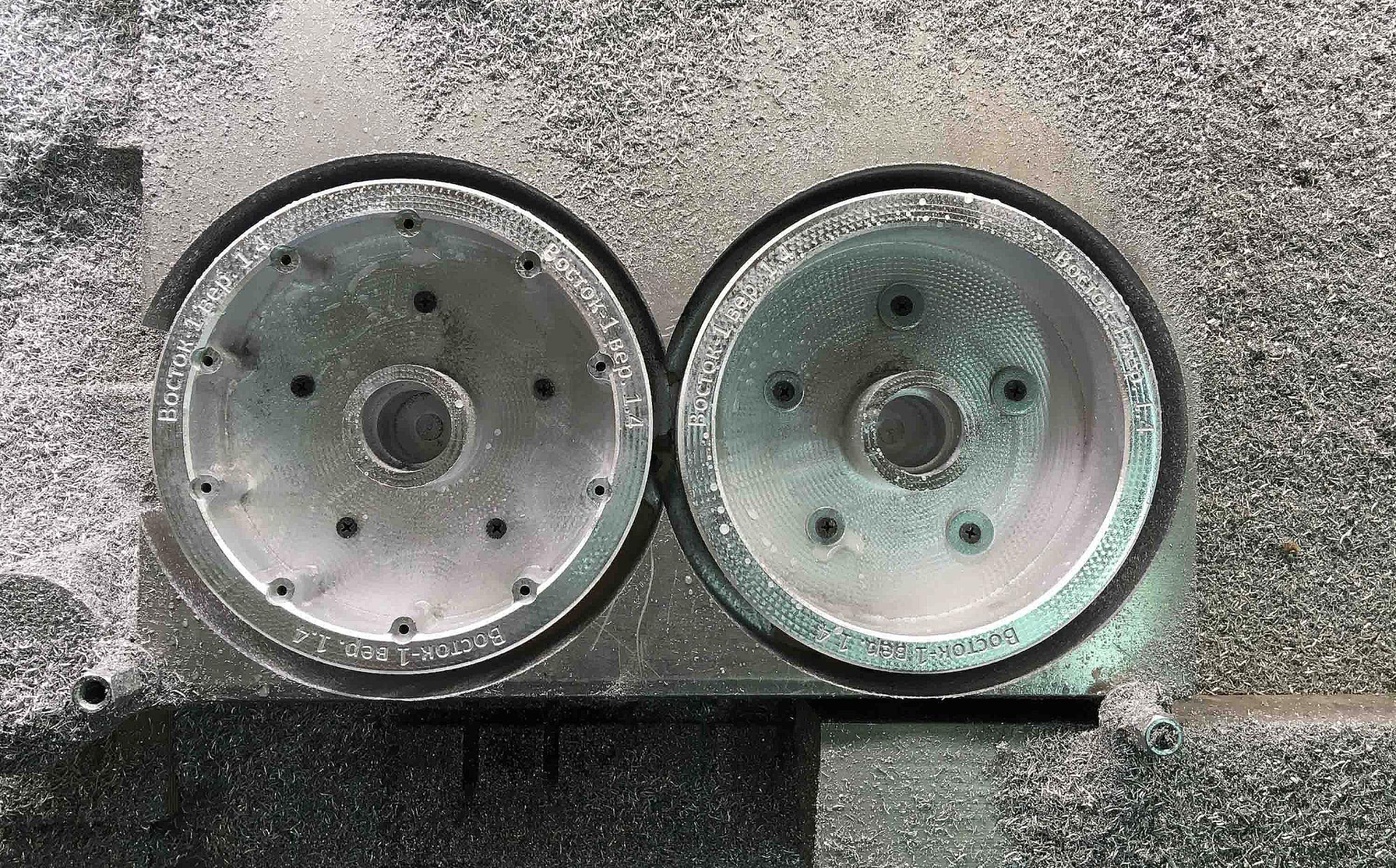

Ну что, добрался я наконец-то до переднего колеса :)
Задач мной было поставлено много и думал над их решением я уже довольно давно.
В первую очередь хотелось увеличить диаметр переднего колеса, для увеличения комфорта передвижения. Ну и что бы визуально самокат выглядел эстетичней :) Поэтому передняя вилка сразу проектировалась с расчётом установки колеса 13".

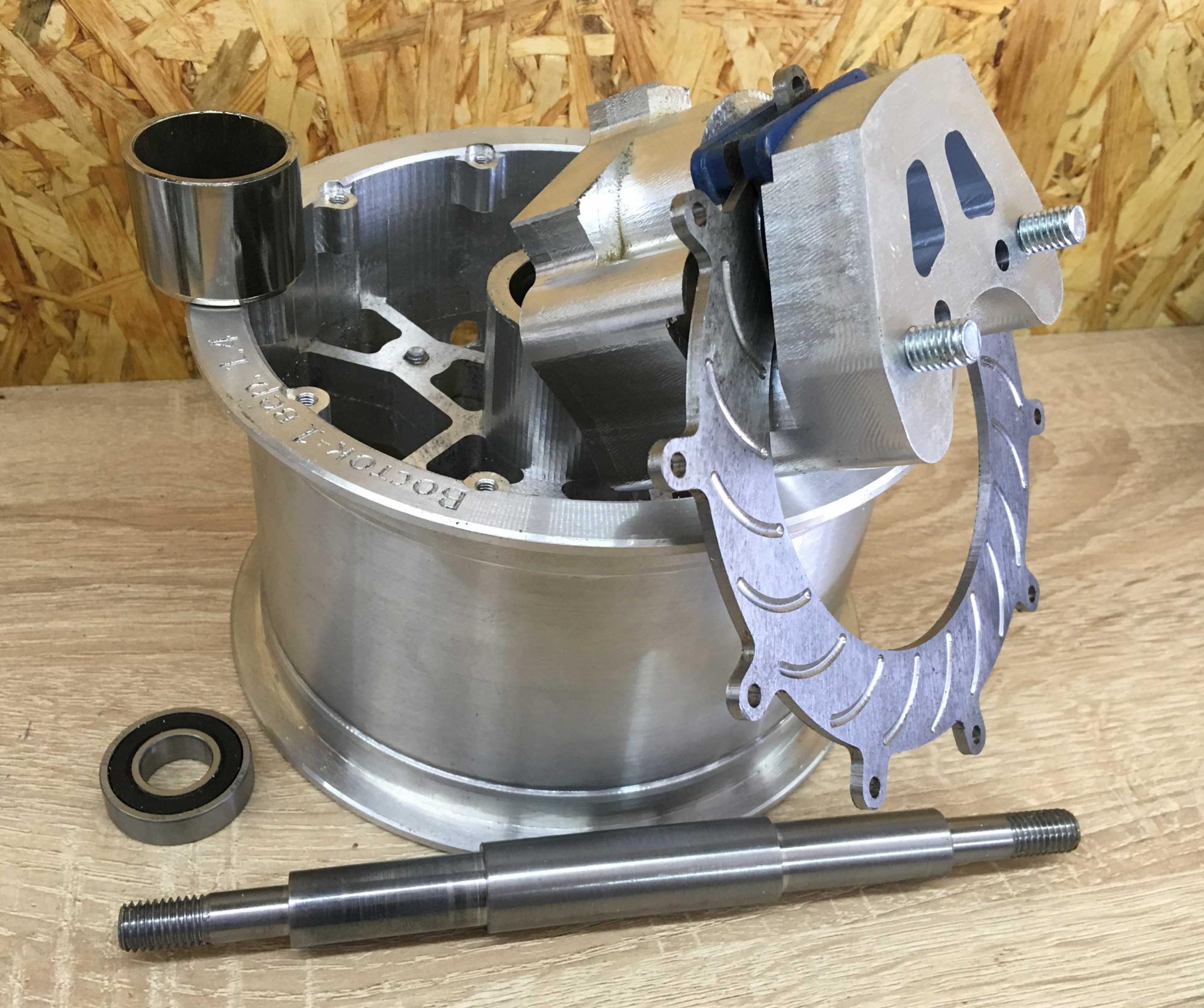

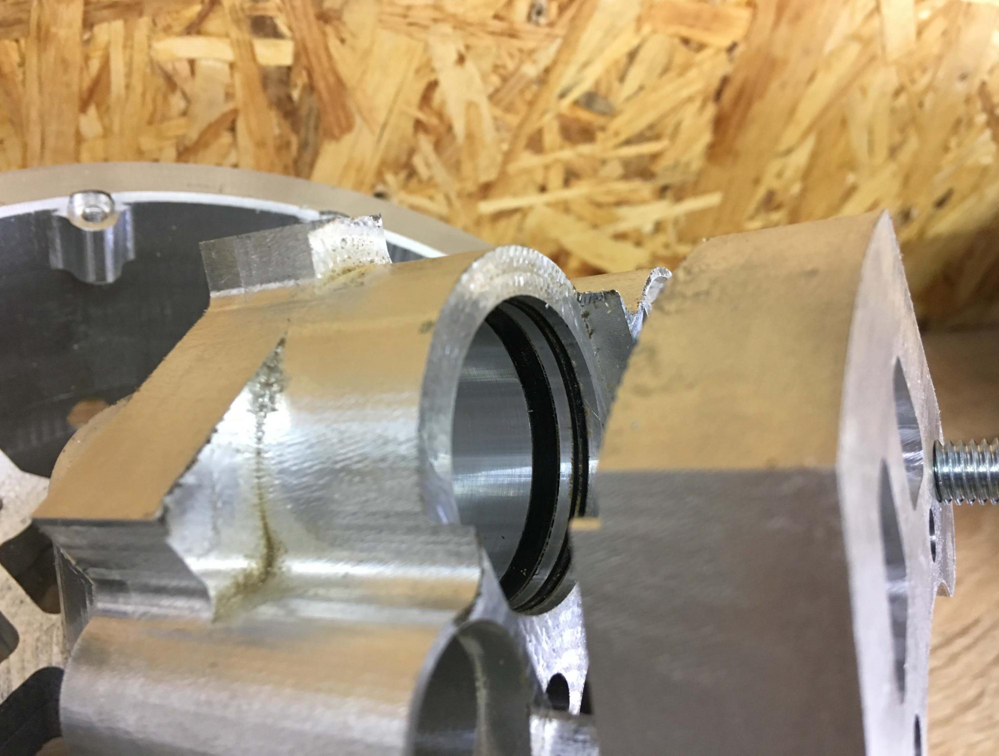

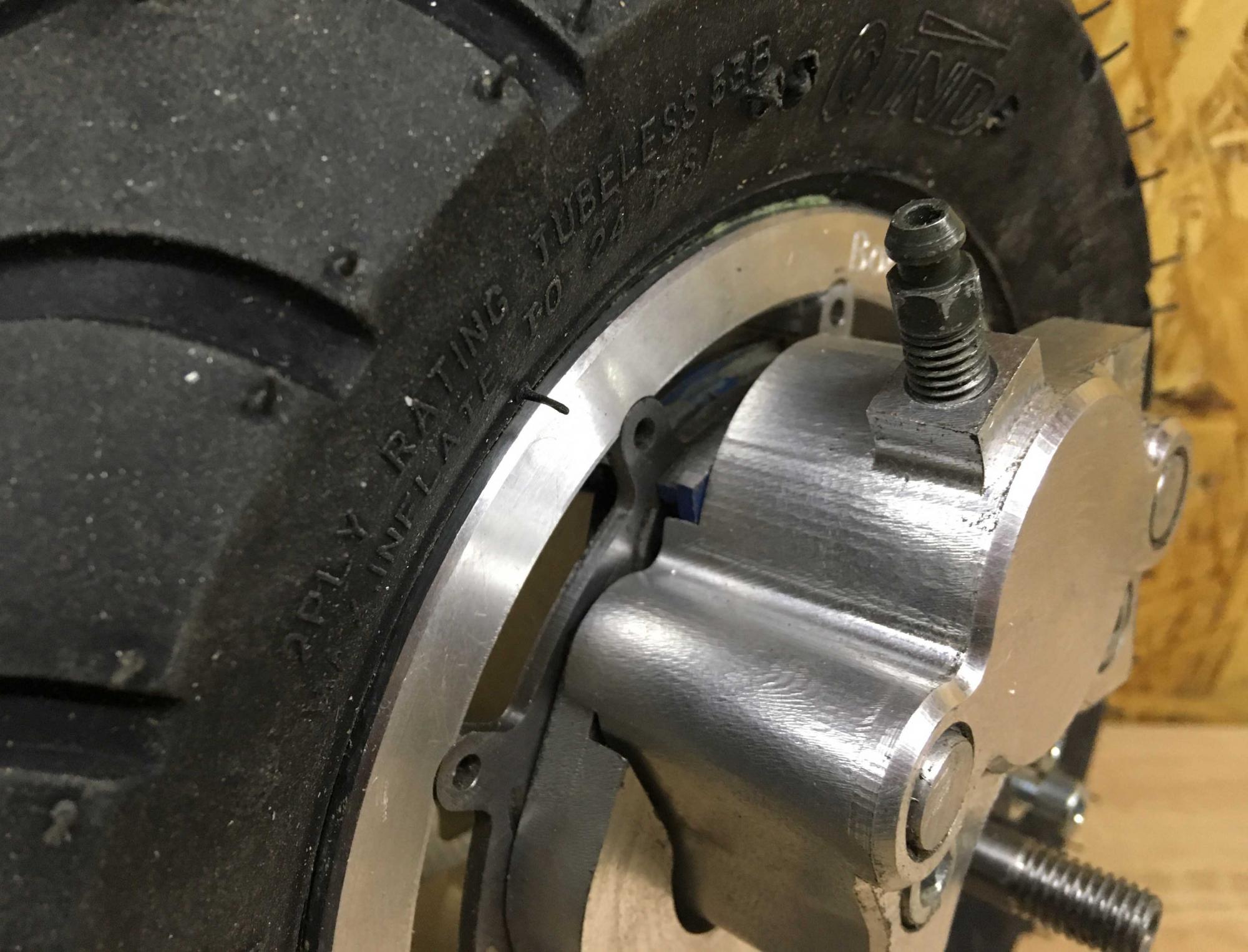

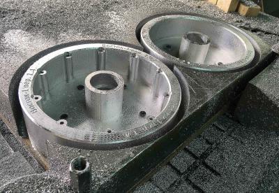

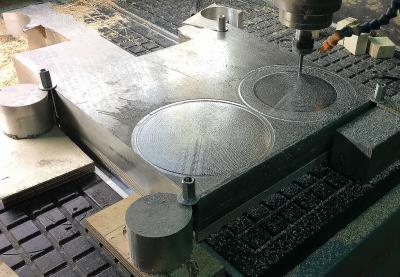

Так же хотелось решить вопрос с передним тормозом. Увеличить его эффективность и исключить возможность деформации тормозного диска. Да и вообще хотелось попробовать сделать тормозной суппорт самостоятельно :)

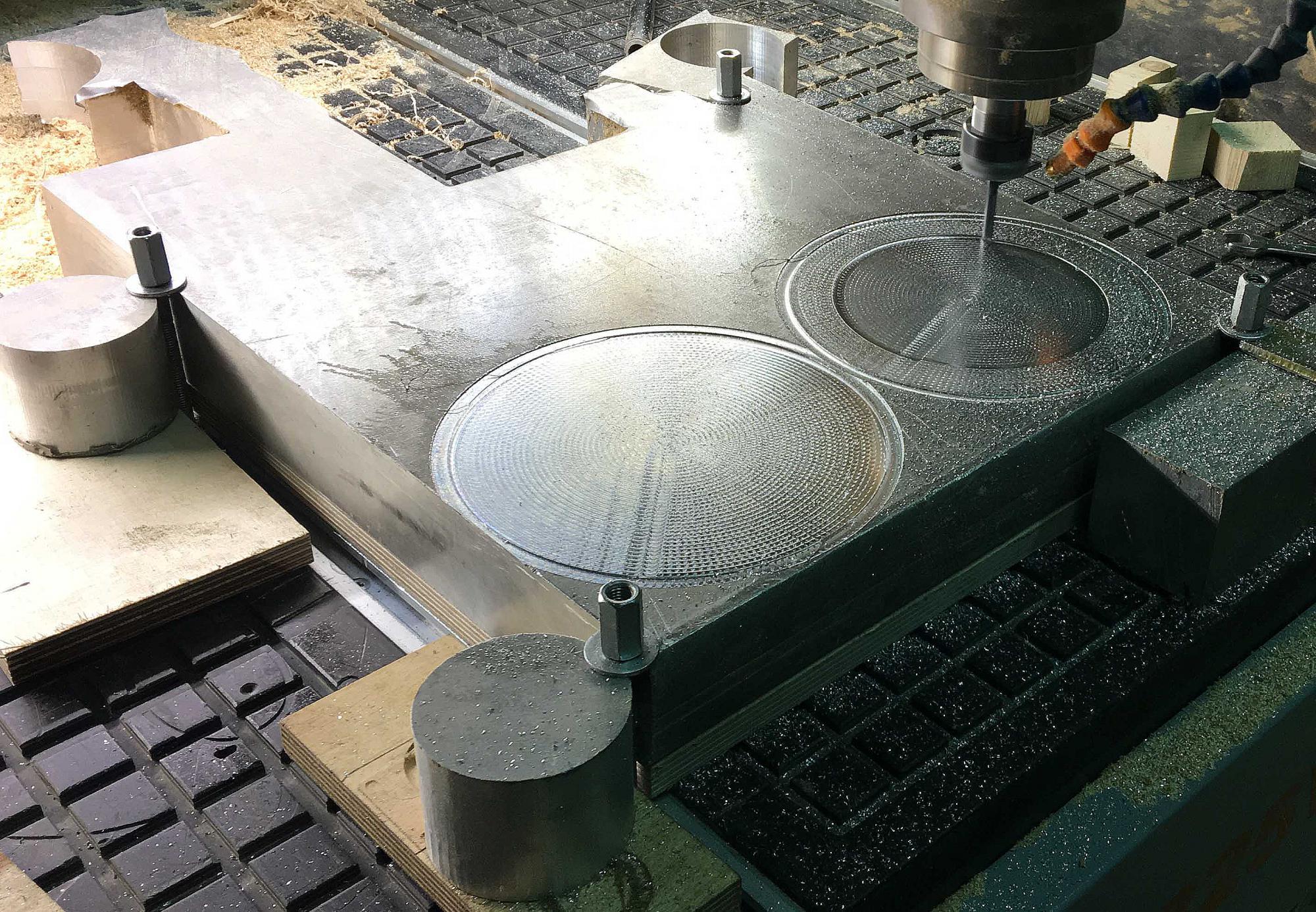

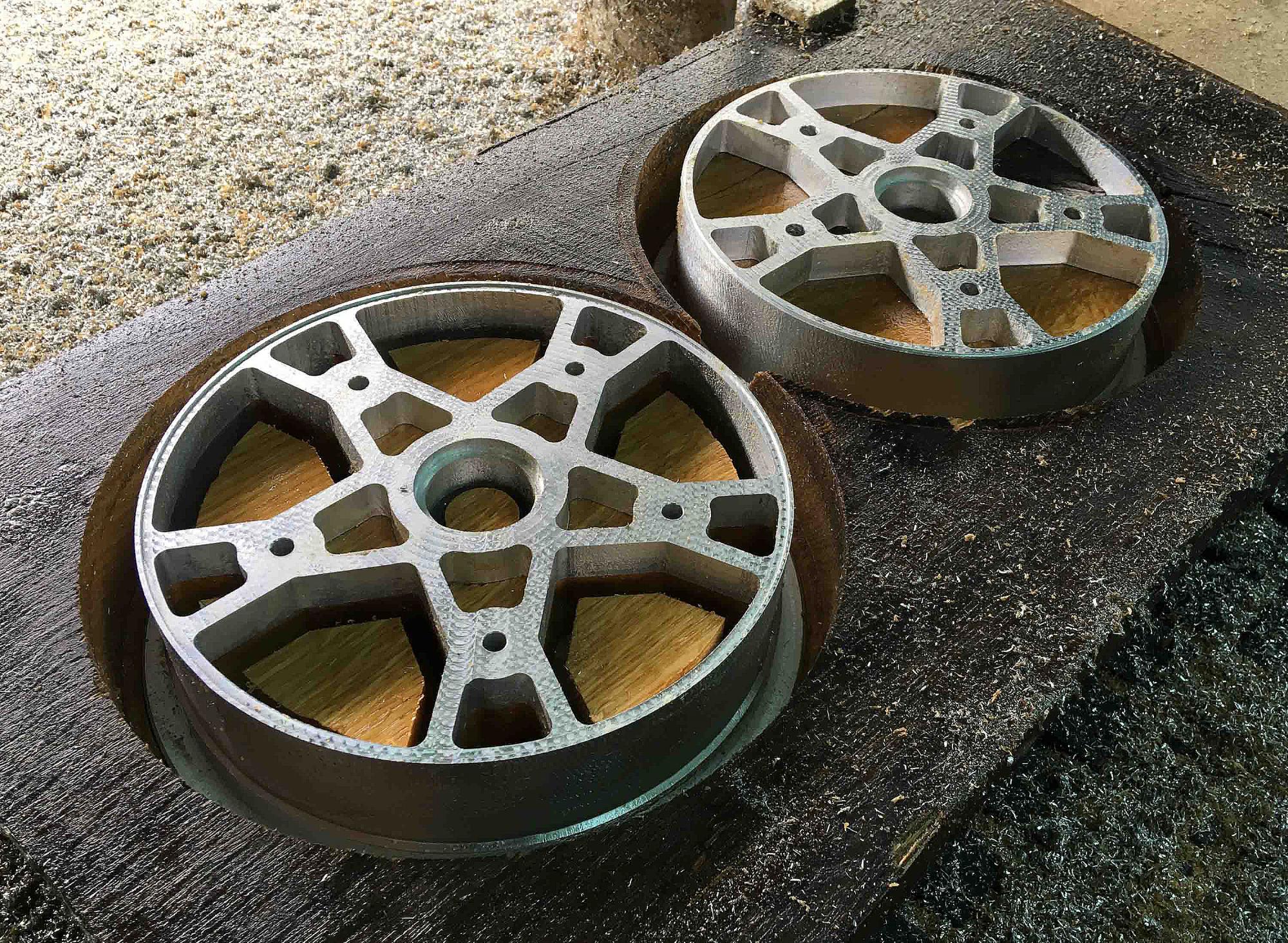

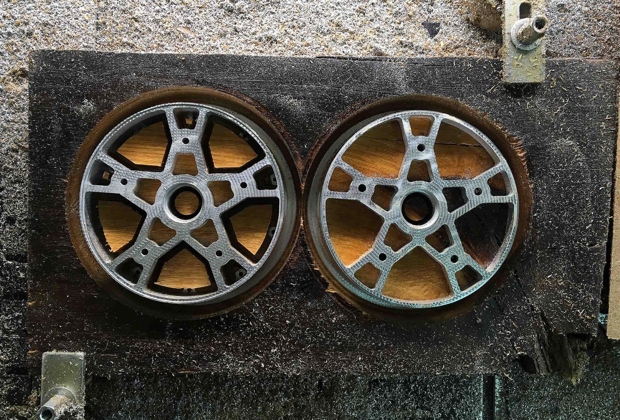

После чистовой токарной обработки всё встало идеально, строго по чертежам :)
На данный момент проехал тестовые 120км. Всё работает великолепно! Если интересно, позже выложу видео и поделюсь впечатлениями :)

Ну что сказать  хорошо получилось.Молодец рад за вас у вас золотые руки)))Дело осталось за крыльями и мой совет сделайте руль по шире комфортнее будет управлять самокатом. :wow:
alex_2d
Спасибо, приятно :)
С крыльями да... видимо на этой модели уже не суждено :)
А по поводу ширины руля... Я выбирал по ширине плеч. 580мм мне в самый раз. Если честно, пока не могу представить, в чём будет удобство если увеличить габариты самоката...
Управление очень комфортно, руки в естественном, для меня положении.
С новым колесом, изменился трейл. Стал ещё больше! Это крайне положительно отразилось на стабильности самоката на скорости.
Можно вообще не держаться за руль :-D

_Os

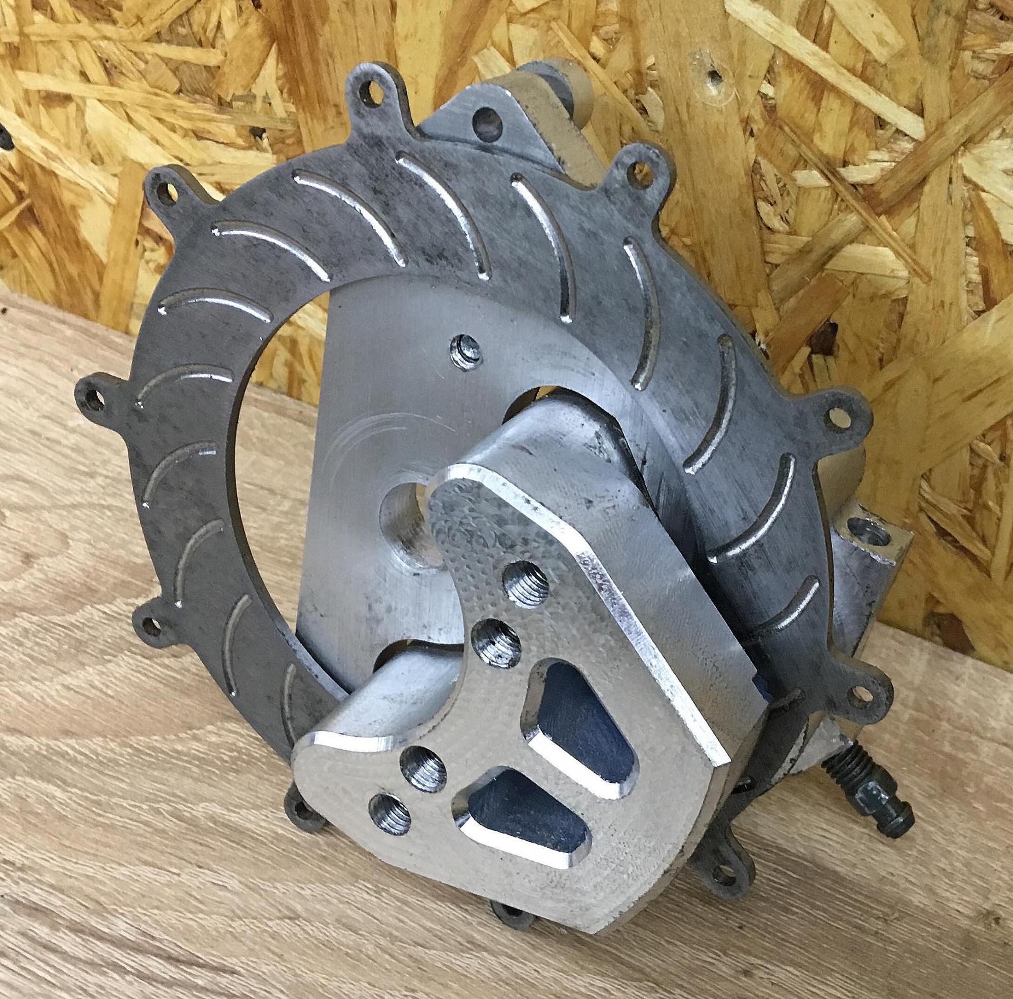

Крутая конструкция.. Единственно вопрос а как менять тормозные колодки? По виду для того что б поменять колодки нужно снять колесо.
alex_2d
Компактность требует жертв =) Без снятия колеса колодки не достать.
zelen50
[user]alex_2d[/user], Не обижайтесь. Я очень уважаю Вас за Вашу Работу. Помните что не ошибается только тот кто ничего не делает. Первый признак неисправности данных тормозов - появление люфтов в болтах крепления Вашего тормозного диска.  Если болты крепления тормозного диска будут регулярно прослабляться - придётся переделывать. как надо делать - Вы видели на удалённой картинке.
alex_2d
[user]zelen50[/user], не вижу причин для каких либо обид. Я удалил срач с переходом на личности :)
По поводу "клевка в бок", Вы заблуждаетесь. Не имеет значение не соосность расположения тормозного диска. тогда бы и цепь на мотике с двух сторон была ;-)
А по поводу крепления, спасибо за идею. Думаю, в следующей редакции так и сделаю. Тоже были сомнения по поводу такого способа крепления как у меня сейчас, но решил проверить на практике.
