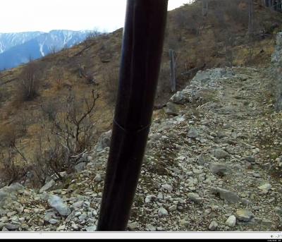

Мне кажется, что для такого рельефа, самокат подходит идеально. Для велика слишком тесно и он менее манёвренный, за счёт сидячего положения. Да и по такой дороге сидеть не получится. Придётся стоять, только в заметно менее комфортной стойке и без возможности быстро сойти с ТС.
Единственный плюс велика - большие колёса. Но я катался на дорогущем велике, с ходом переднего телескопа 130мм... с рычажной подвеской сравнить сложно... За-то какой накат, особенно на редукторнике :)
Цитата: _Os от 10 Апр. 2019 в 02:12Мне показалось что руль у самоката Александра немного высоко и далеко
Руль находится в самом удобном, для меня, положении.
При езде по бездорожью, я максимально переношу вес на заднее колесо, отодвигаясь от руля, что бы переднее колесо легче прыгало по неровностям.

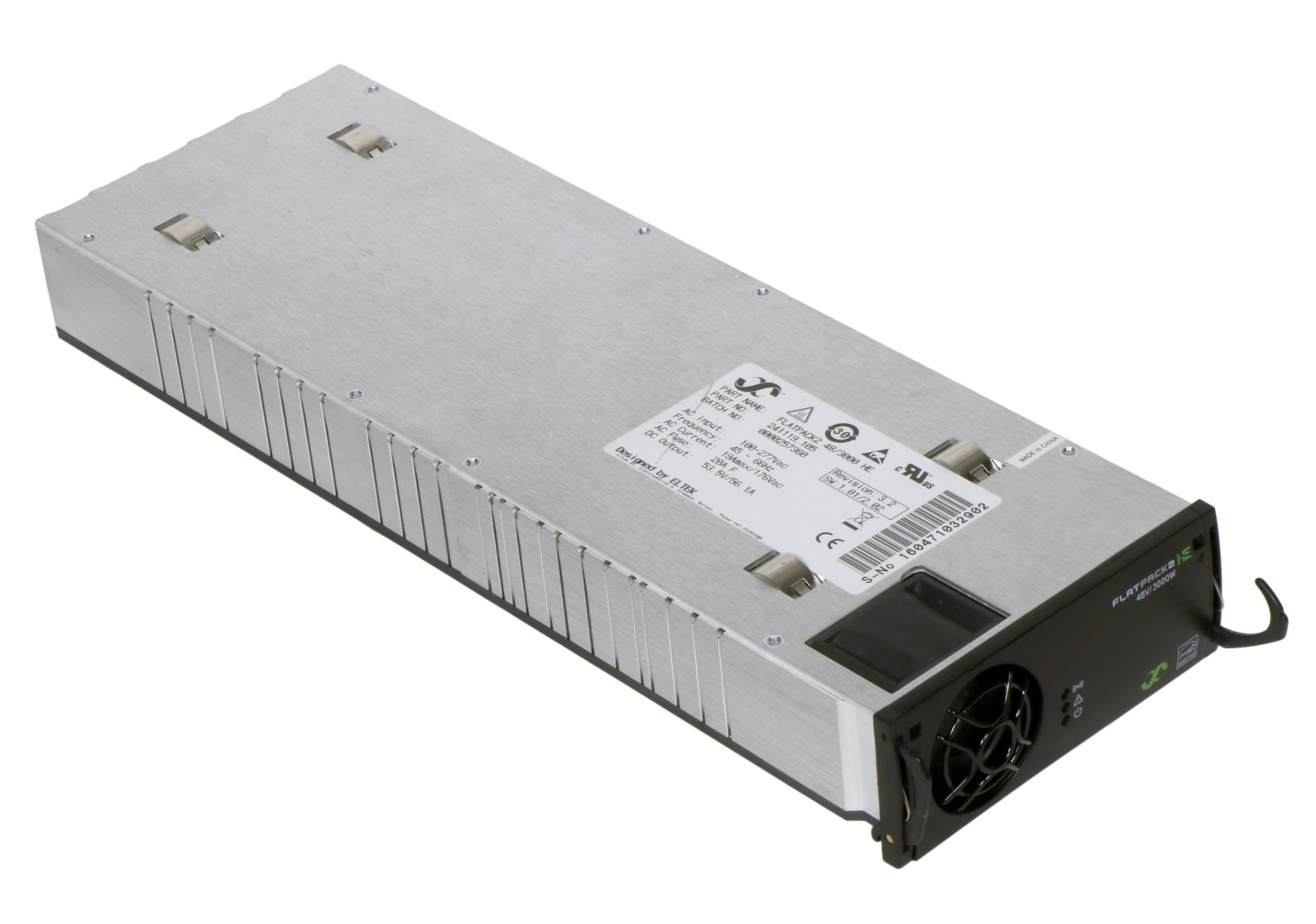

Приехал блок питания flatpack2 48v 3000he. Весит всего 1.9кг.
Варварским способом удалил родные разъёмы и припаял провода для подключения 220 и к самокату.
Зарядку я осуществляю через мотор, так что теперь блоком питания 53v 56A, можно зарядить аккумулятор на 100% за полтора часа!
Начал обдумывать маршруты по полуострову :)

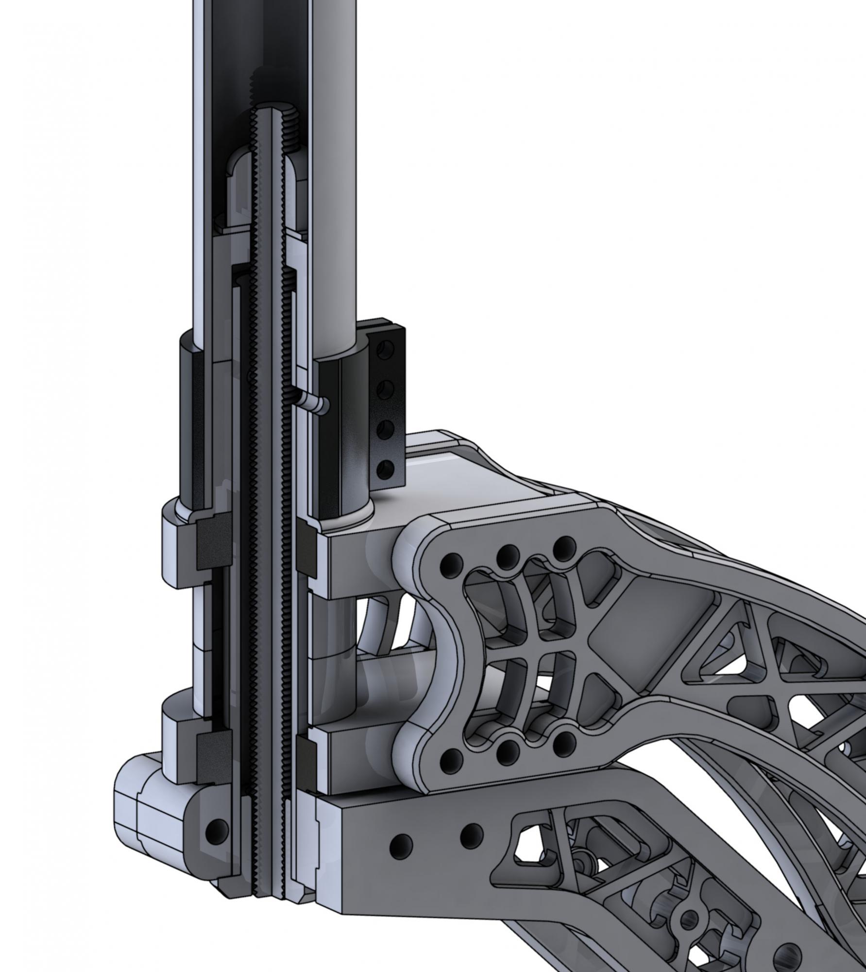

Если вдруг кому интересно.
Рулевая в разрезе и взрыв-схема:

Цитата: alex_2d от 17 Апр. 2019 в 18:53Если вдруг кому интересно.
Очень интересно и позновательно. Единственное пожелание - детали нумеруйте на схеме что бы можно было бы задать вопрос по конструкции.
