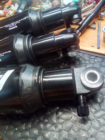

[user]alex_2d[/user], подскажите какие втулки амортизаторов в итоге оказались живучей всех? Про подшипники видел, что нацелились на них, но пока капролон?
alex_2d
#831
[user]Znakuy[/user], Меня полностью устраивают капролоновые втулки. Не вижу смысла менять то, что работает.

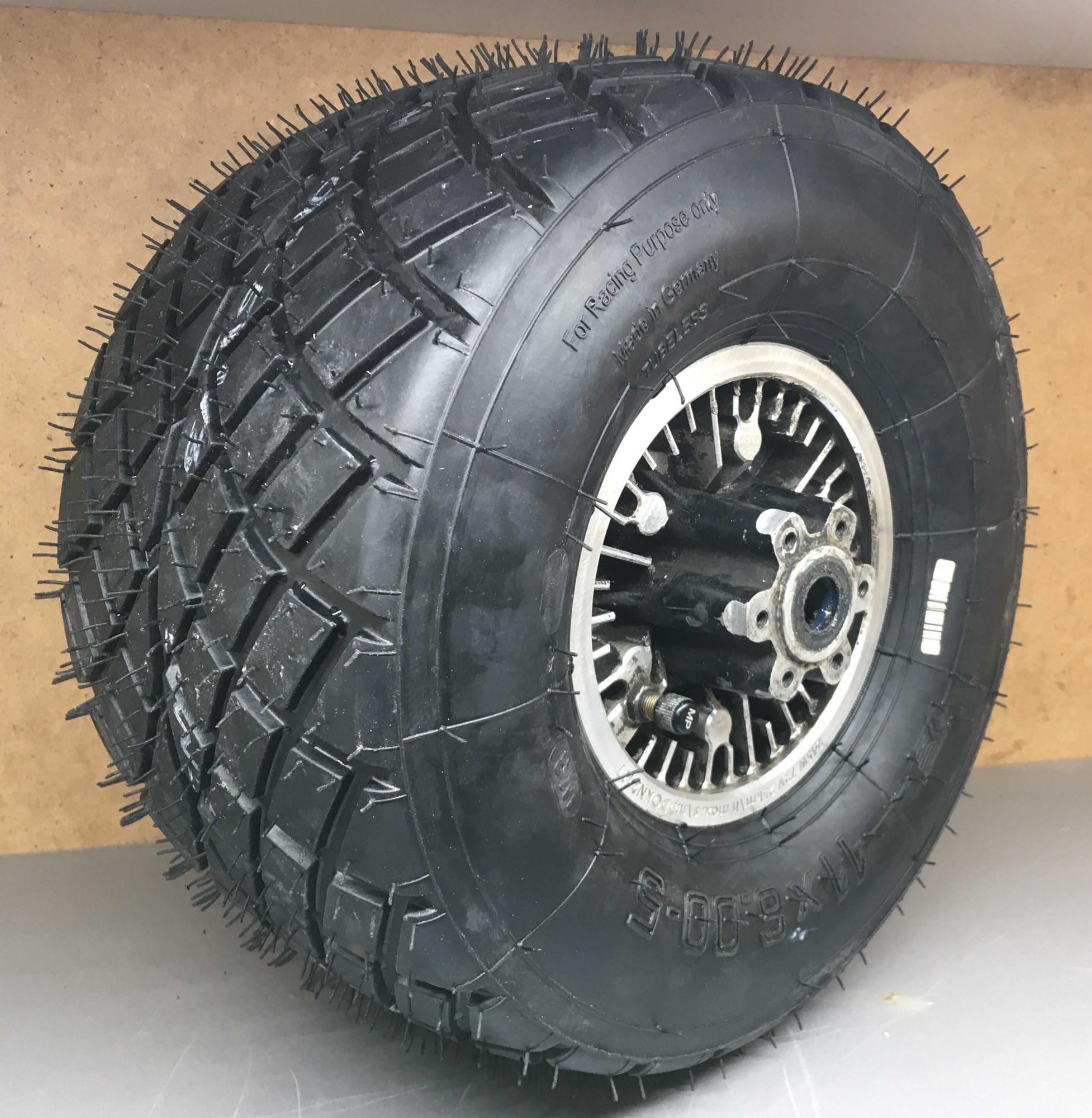

Добрый день! У меня такое же МК (с резиной 10х6.00-5.5). Подскажите: как натянуть новую покрышку на него? Снять получилось, а вот одеть пока никак ((

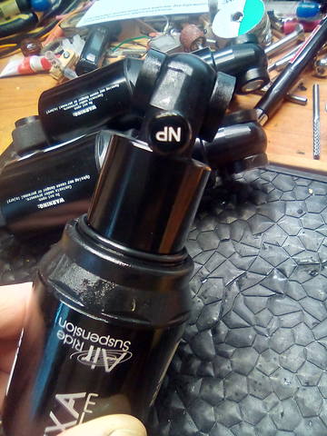

Автор темы  может вы  подскажите  как пользователь таких же аммо........
получил  три штуки   аммо 125мм A5 RR1 два  норм  а третий  в масле........вот и думаю  открывать спор  или это норма ? На вид   новые все три .
И второй  вопрос - как пользоваться этими аммо ? Спец  насос ?

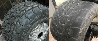

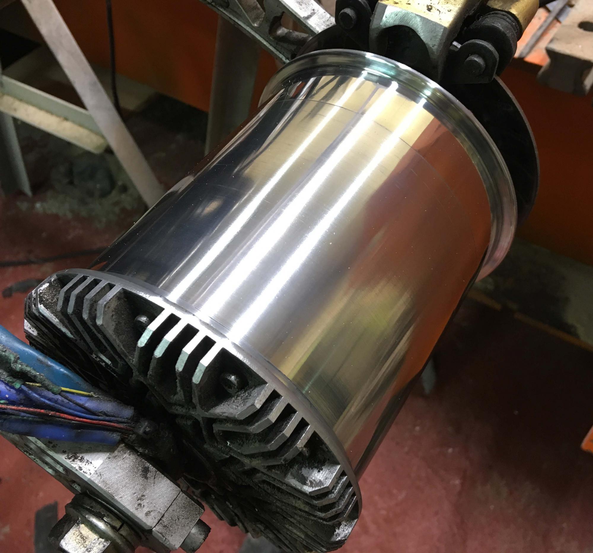

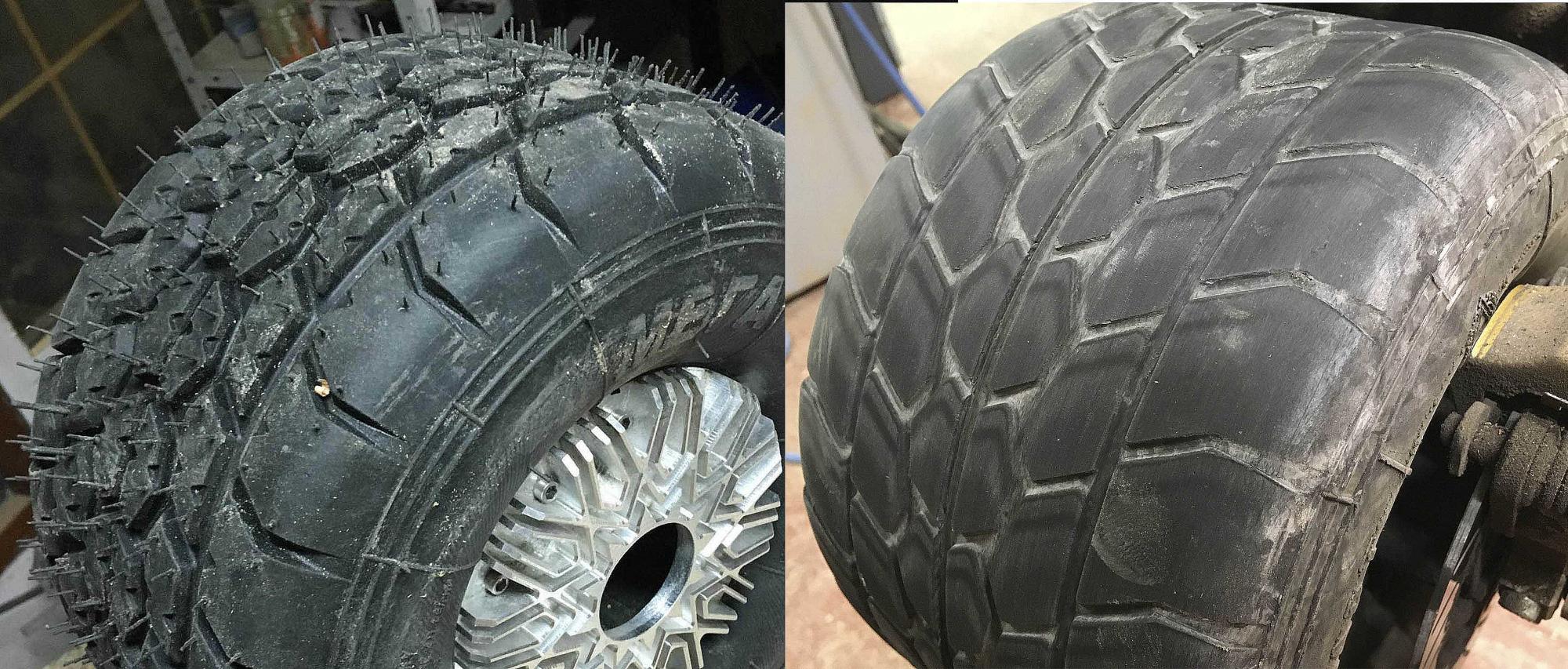

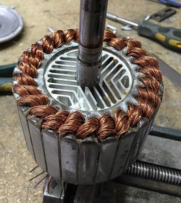

Пришло время заменить старую покрышку. Честно отходила больше 15 тыщ км, без единого прокола.
Фото в стиле "до\после":
Что бы не заморачиваться, покрышку просто срезал и отполировал корпус МК в режиме круизконтроля =)

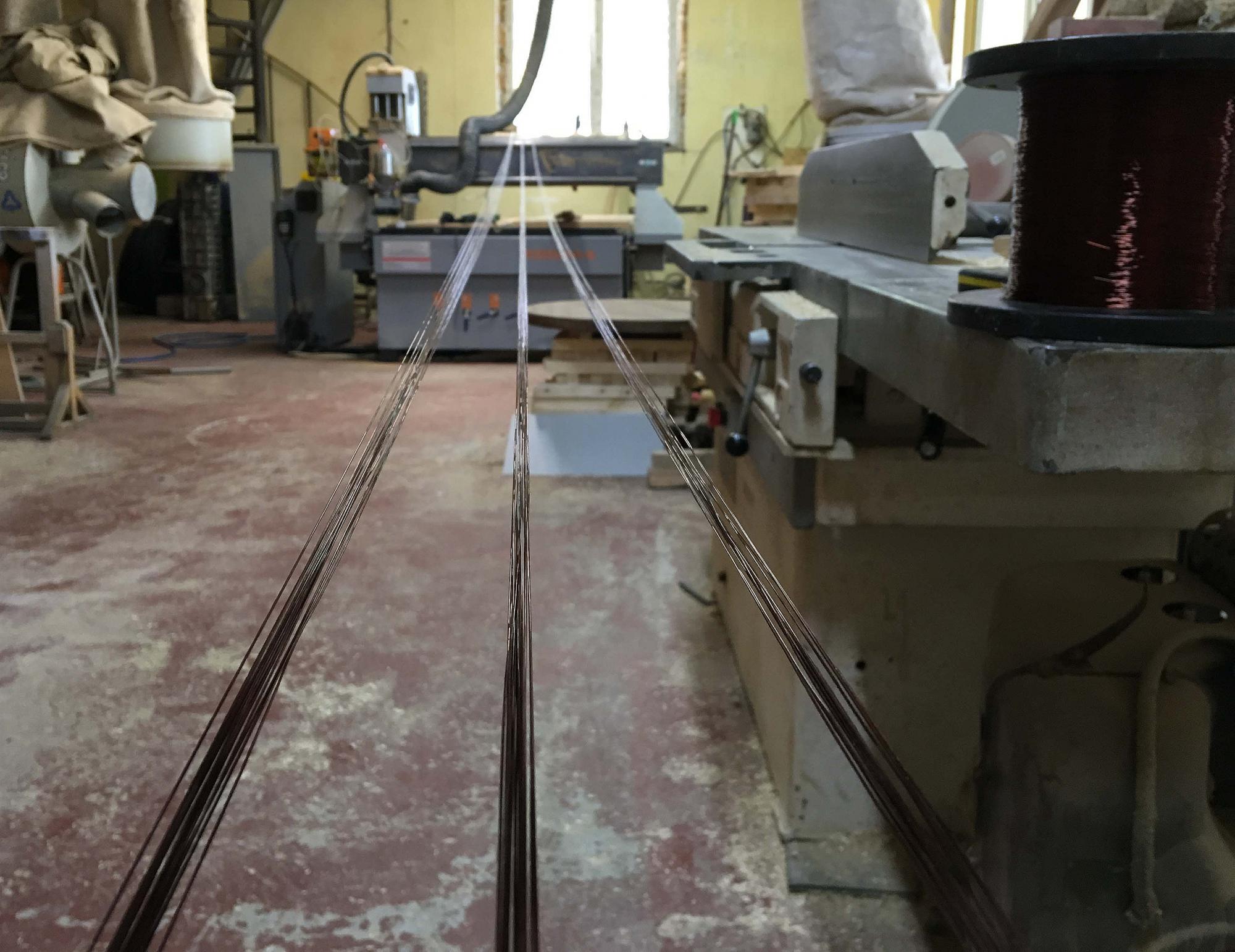

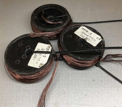

За одно решил перемотать на 4 витка.
Старая обмотка, после 12-ти квт, выглядит замечательно!
Вот так я делаю новые жилы
С учётом описанного в этой теме опыта, по надеванию покрышки, внёс изменения в приспособу и справился довольно быстро
Резина очень мягкая, хватит наверное месяца на 4-6, но с первой же поездки не было ощущения "квадратного" колеса.
Сцепление - превосходное, ещё и звука почти нет. Ещё и легче заметно, чем "МегаКарт". Покрышкой доволен :)
Вот после первых 100км обкатки
Дааа, в этот раз у меня протектор в нужную сторону :)

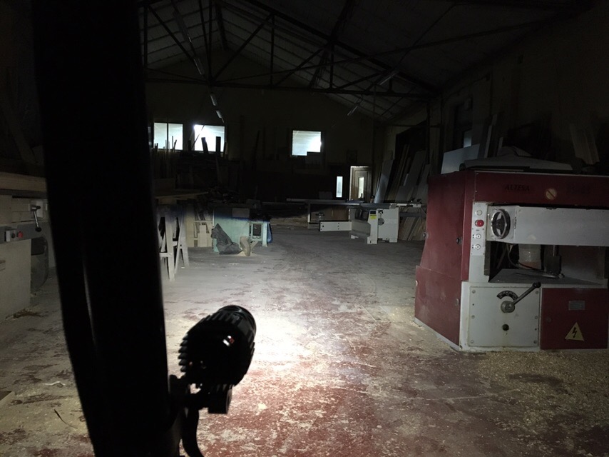

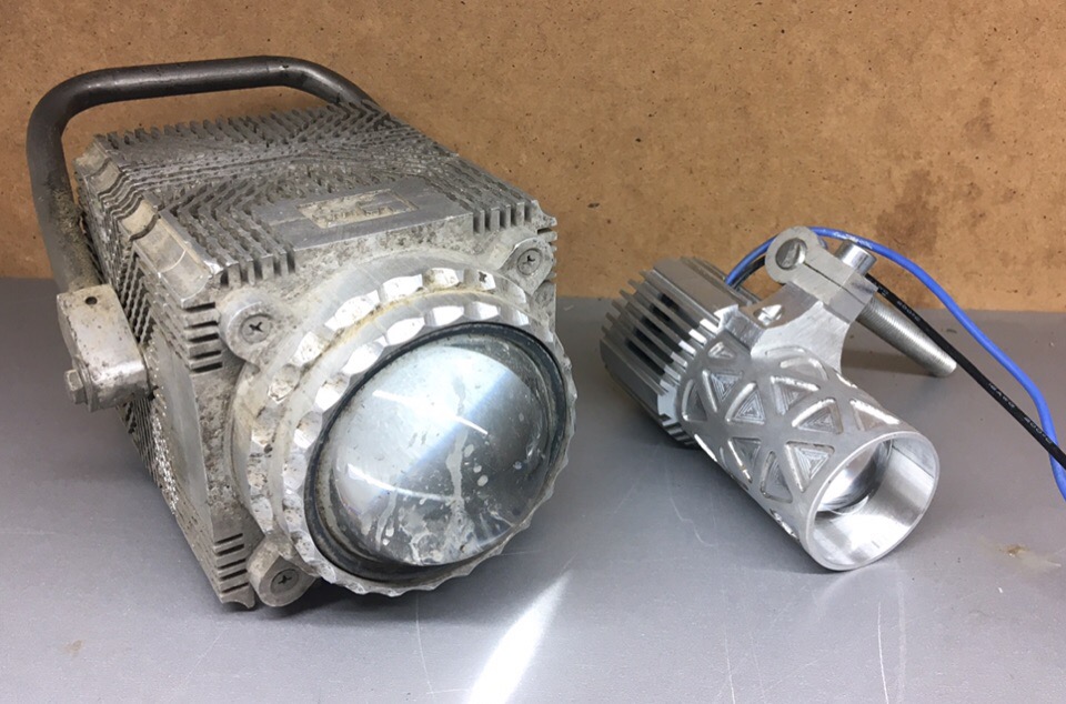

И наконец-то у меня дошли руки, что бы скинуть лишние 2кг, в виде фары от тепловоза :)
Собрал новую фару, с линзой 1.8" на диоде Cree CXA2540. По идее, должно быть 4600 люмен. Вес с креплением - 340 грамм. Потребление 40w
Светит довольно хорошо, но не 12 тыщ люмен.. не 12...
