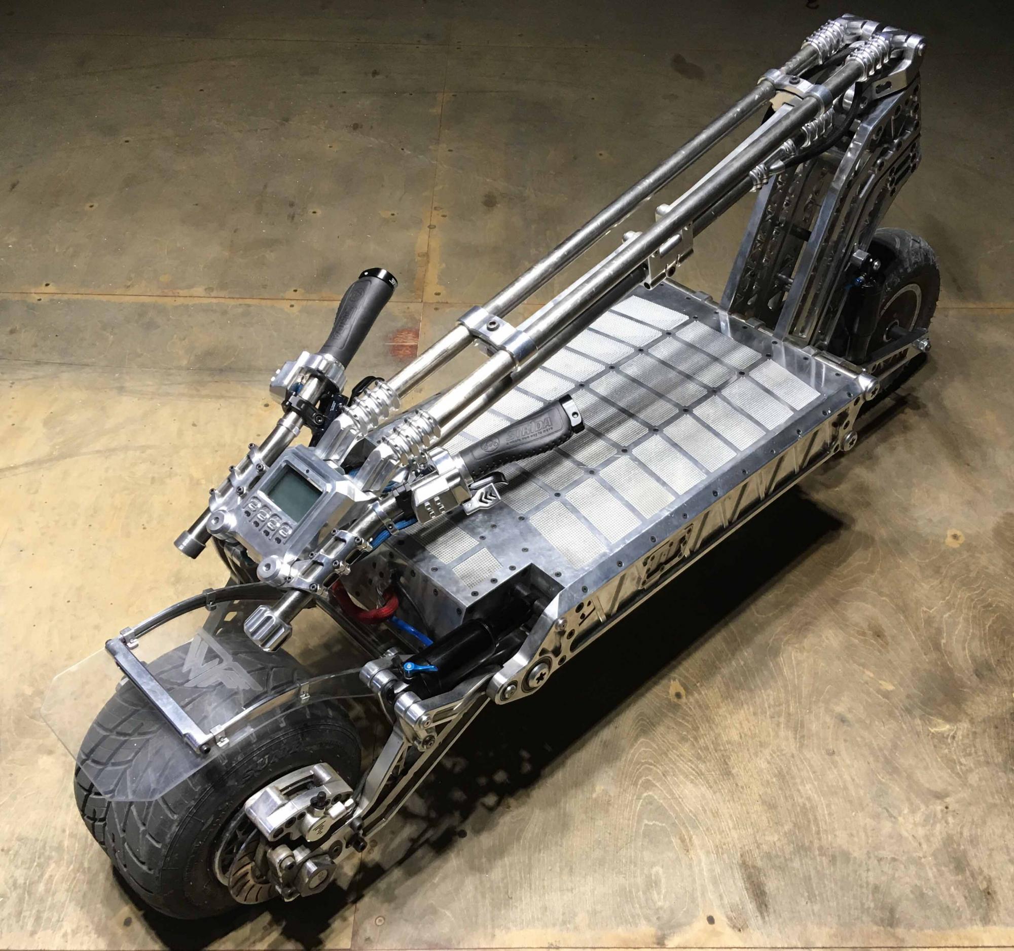

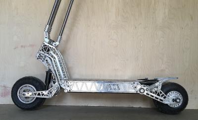

Ну что, я всё-таки добрался до этого форума )
Огромное спасибо читателям этой темы, за долгое ожидание и неугасаемый интерес к моему проекту ))

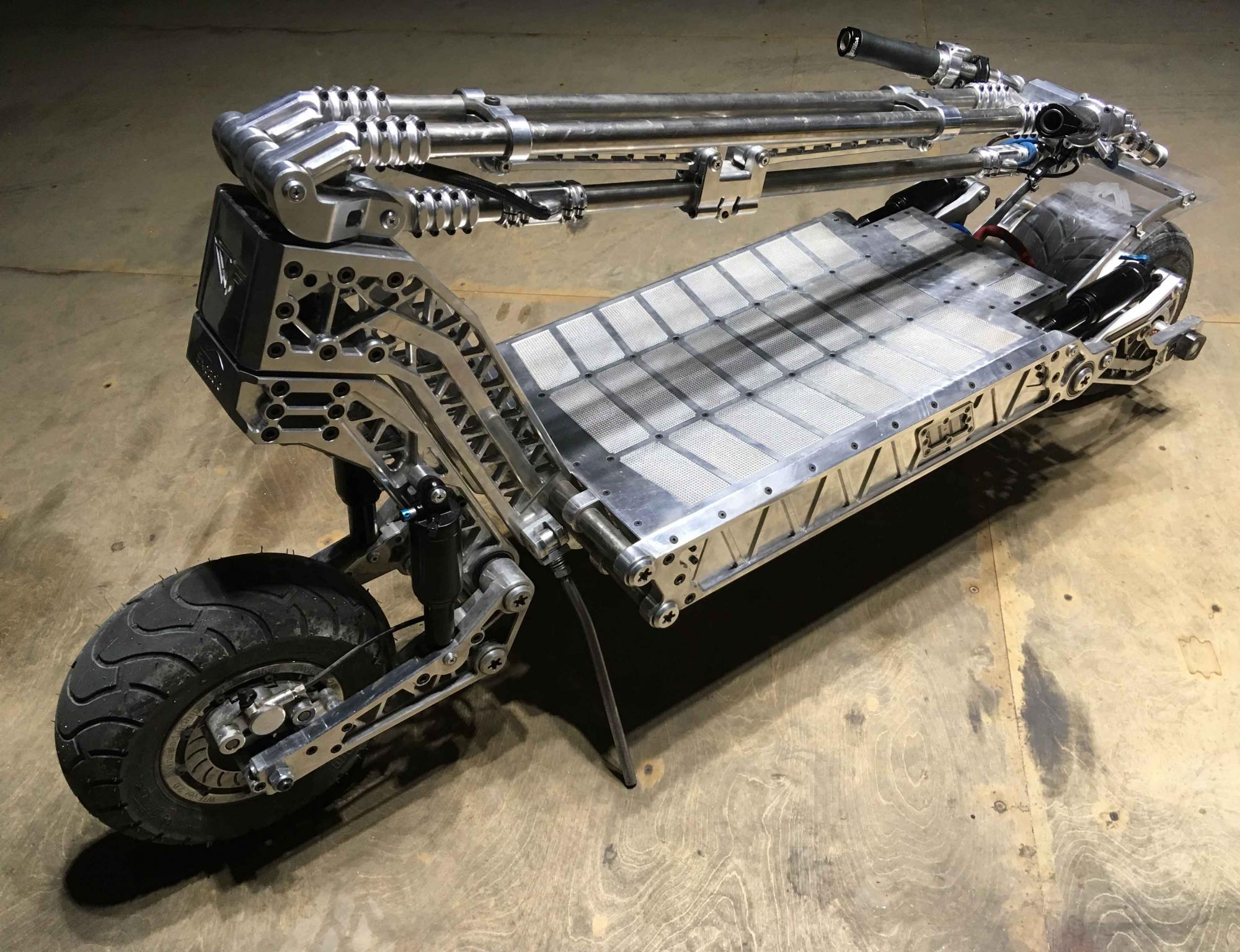

Это был ооочень непростой путь, от "Востока -1", до "Версии 2.0"...
Если "Восток-1", я делал, в свободное от работы время, на станке для деревообработки,  тем инструментом, который был под рукой, то для "Версии 2.0", понадобилось построить свою мастерскую и существенно вложиться в новое оборудование.  Очень "удачно" совпало начало строительства мастерской с началом пандемии. Бизнес, загнулся, деньги быстро кончились и местами была мысль бросить эту гиблую затею.  Но, к моему большому удивлению, нашлось много людей, которые абсолютно бескорыстно решили поддержать проект. Правда, всё затянулось намного дольше, чем я ожидал, да и производство самоката оказалось значительно более трудоёмким процессом, чем я мог представить...
Тем не менее, проект близится к своему логическому завершению и "Версия 2.0", почти закончена.
"Версия 2.0" - это совершенно другой самокат, который имеет сходство с "Востоком-1", только в некоторых концептуальных вещах, типа активной системы охлаждения МК и схожей передней подвески, а в остальном я переделал вообще всё.
Думаю, главное, визуальное отличие от первой версии - это складной руль. и наличии подножки =)

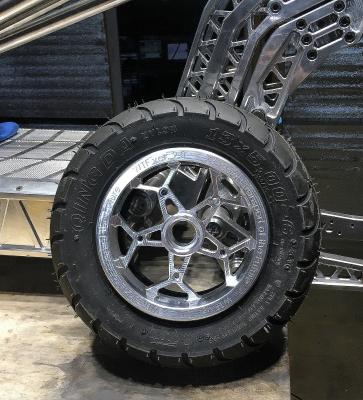

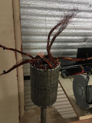

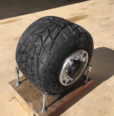

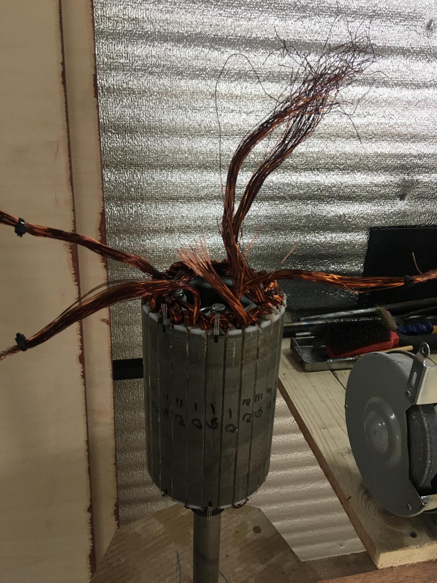

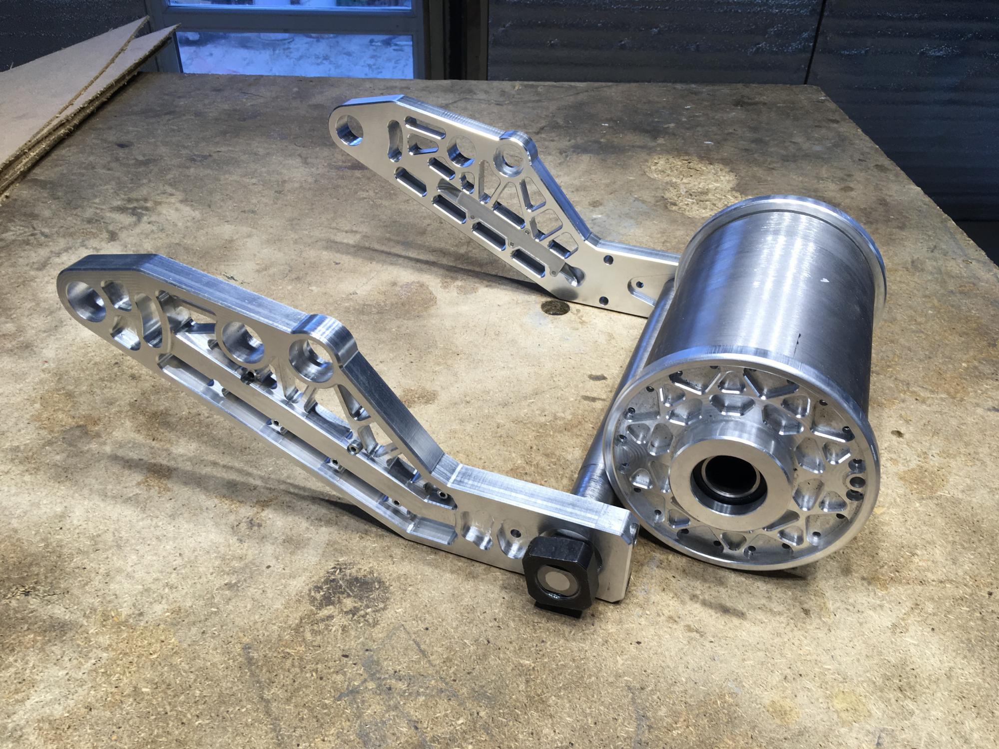

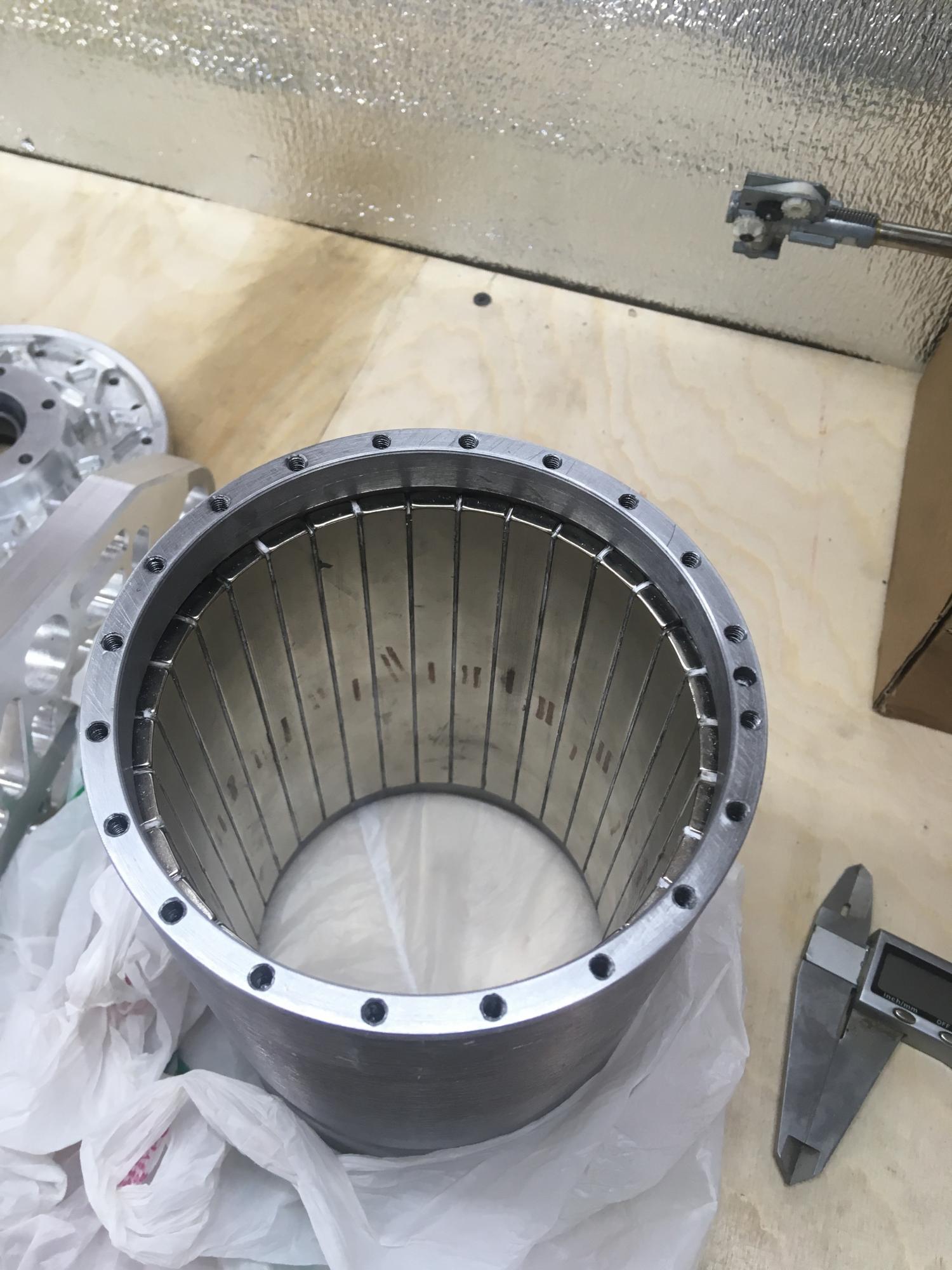

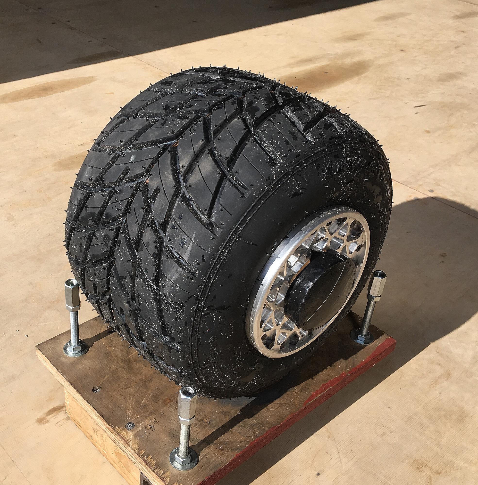

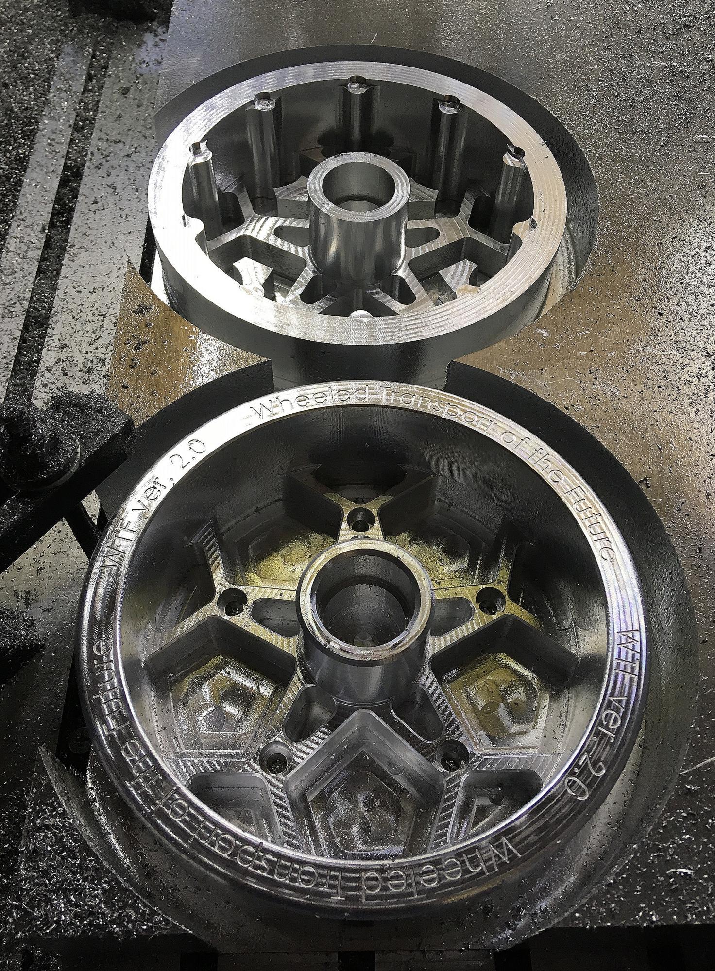

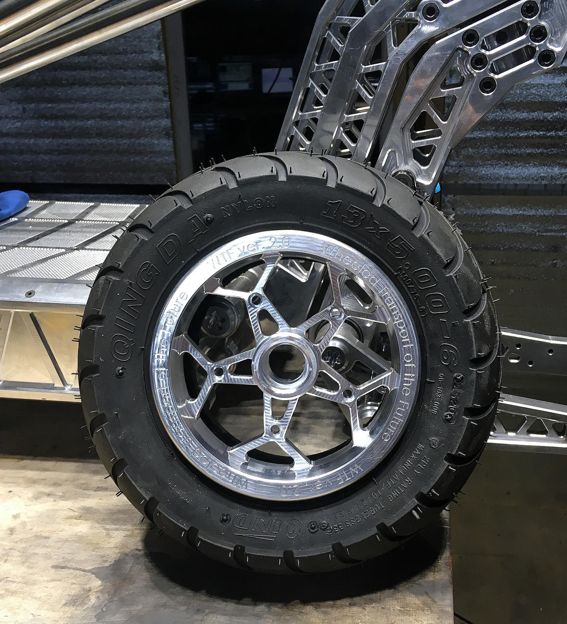

МК проектировалось сразу с учётом нескольких задач. Запихать, как можно больше мощности, предусмотреть каналы для циркуляции охлаждающей жидкости, ну и впихать это всё в покрышку от картинга.

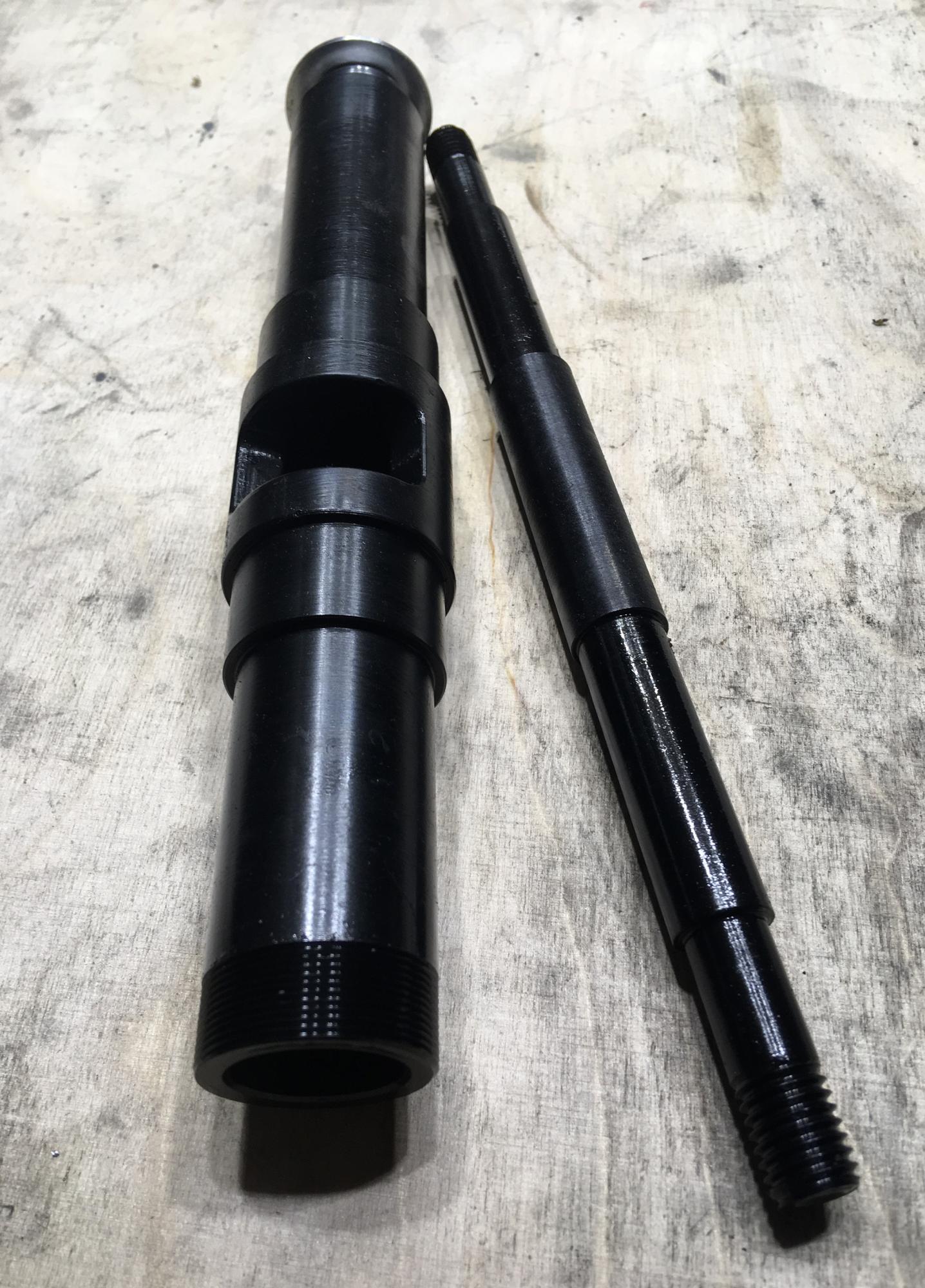

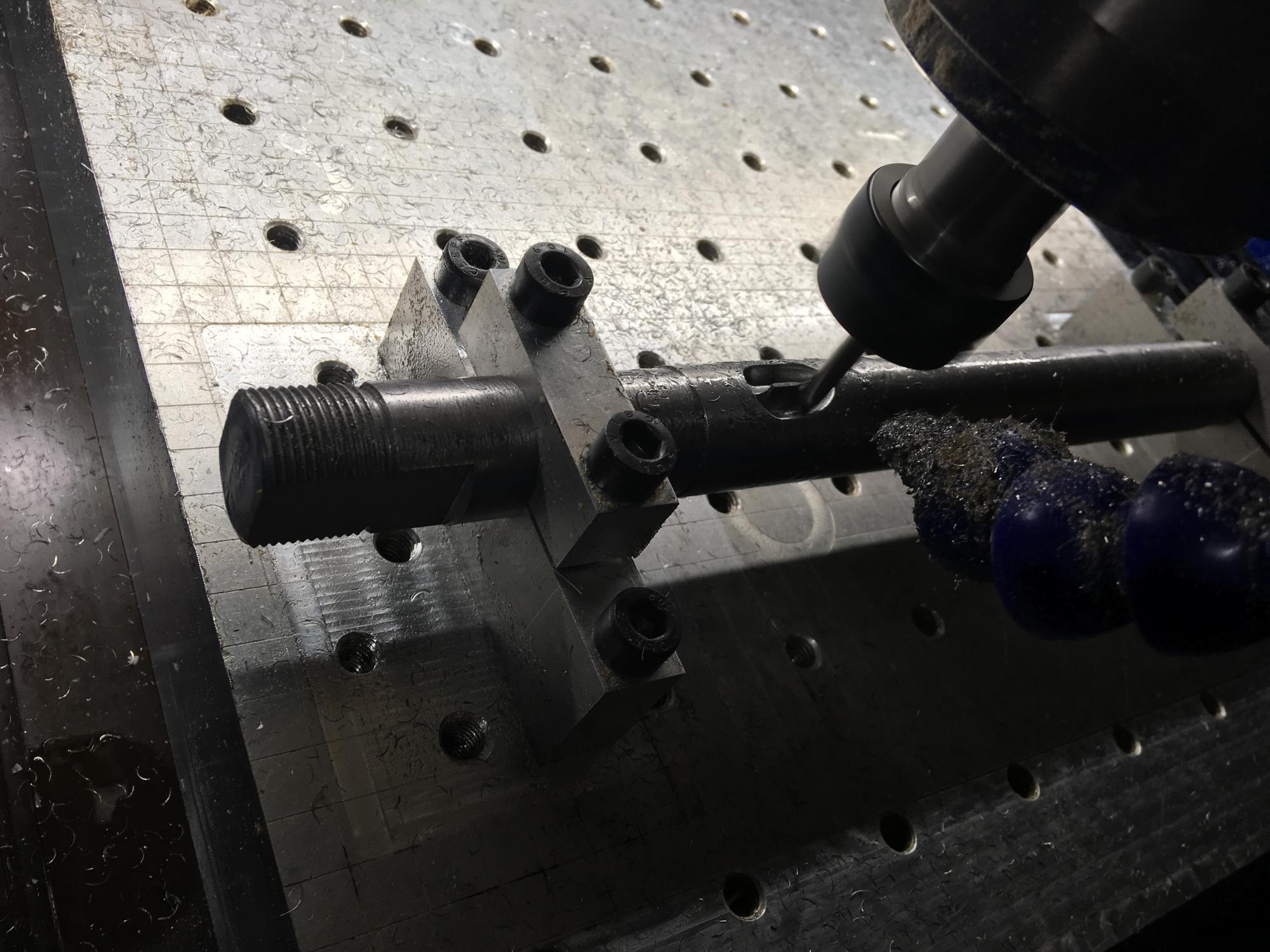

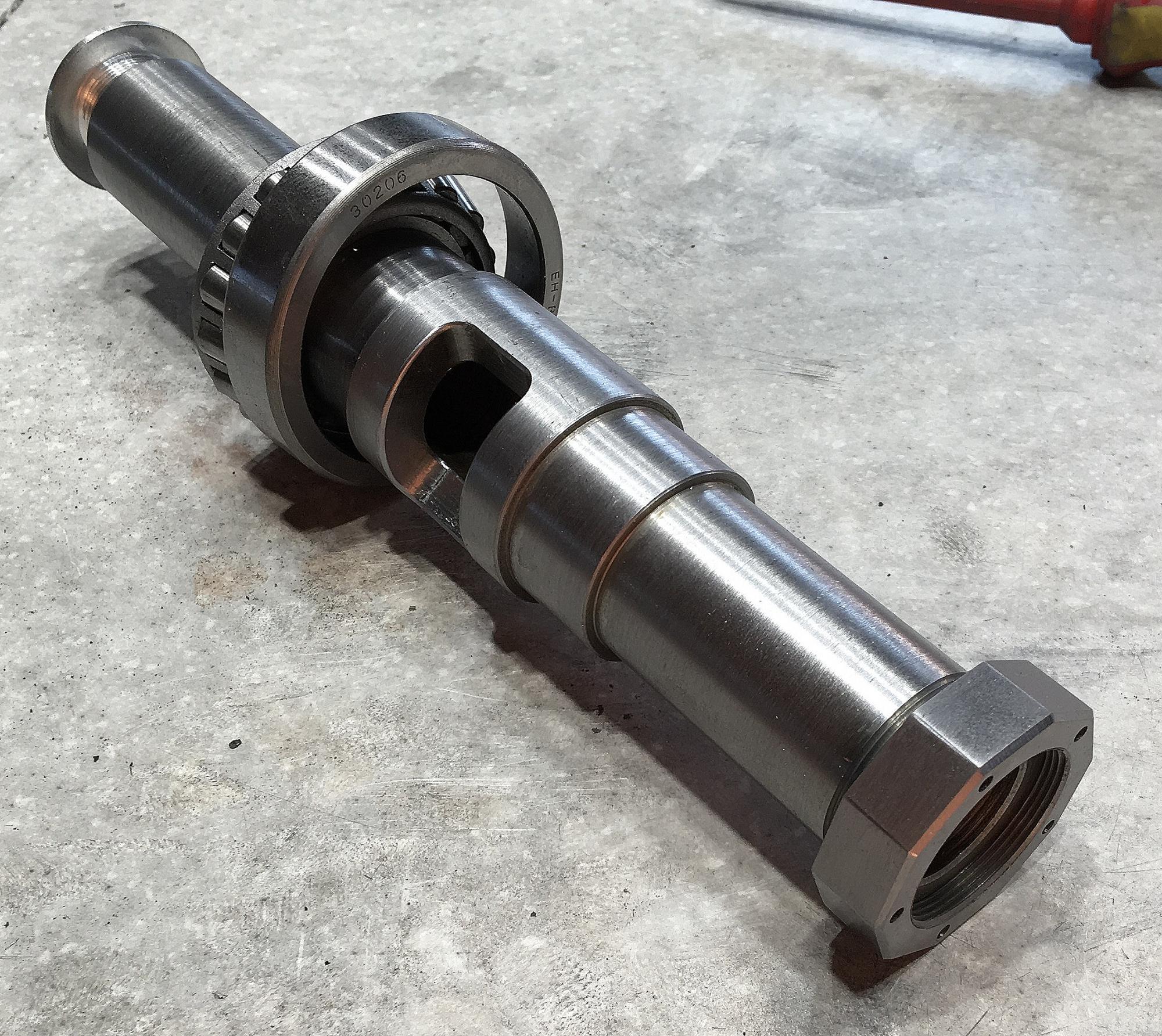

Магниты и статор уже довольно давно пылились на полочке, оставалось только сделать стальной корпус ротора и изготовить ось. Оказалось, что самым сложным этапом в производстве МК было установить магниты внутри стальной трубы.  N48SH длинной 150мм - это жесть... без потерь не обошлось, штук 8 раскололись во время установки, когда выскальзывали из оправки. Придавленных пальцев тоже хватало )
Тестовая намотка в два витка с сечением 9,2 мм2

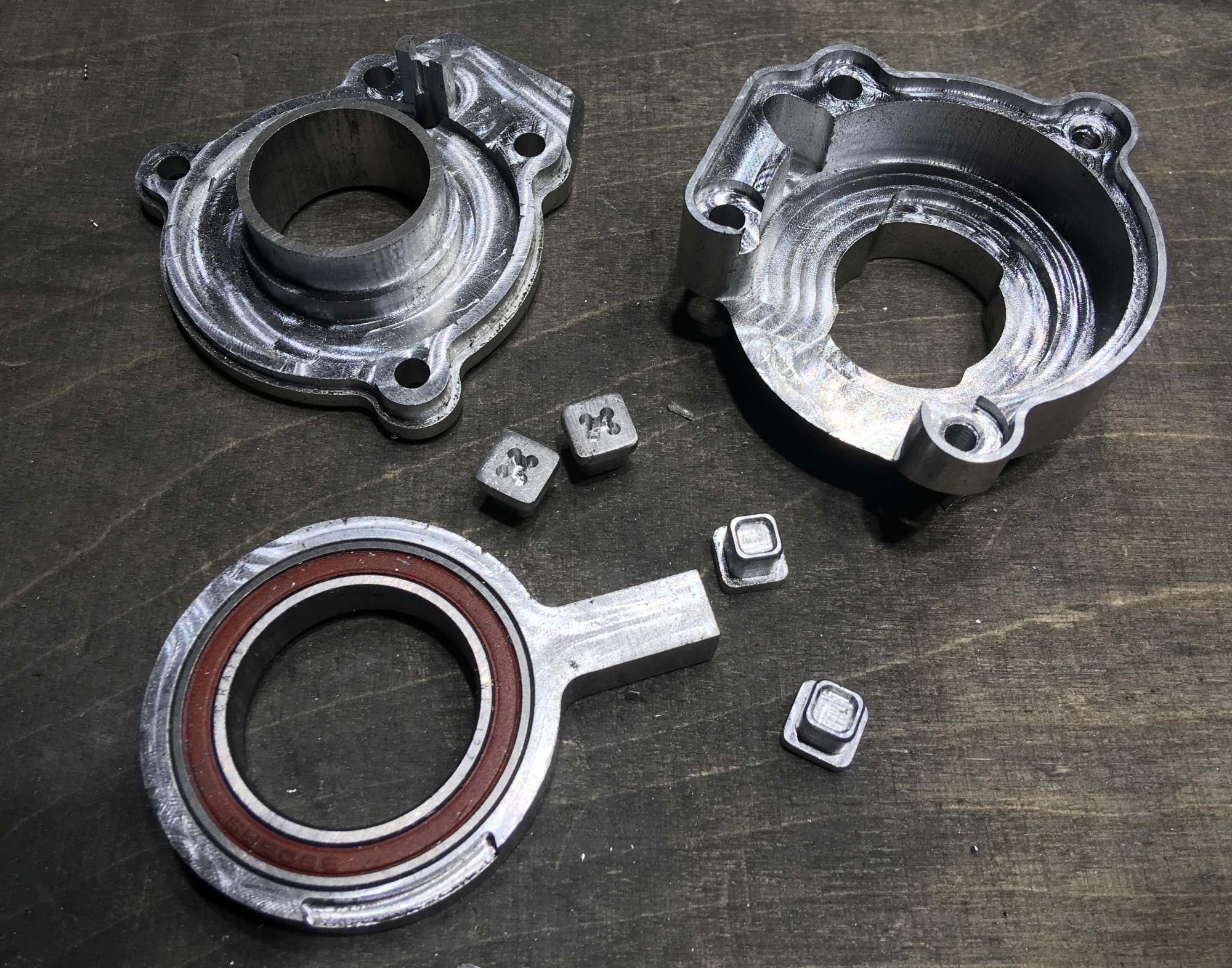

Крышки МК, двойными сальниками по обе стороны от подшипника.

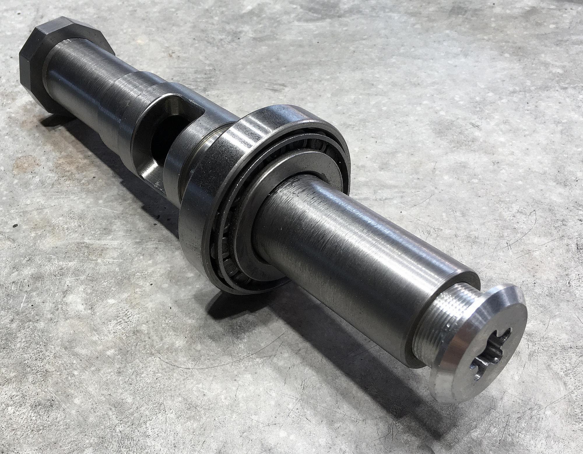

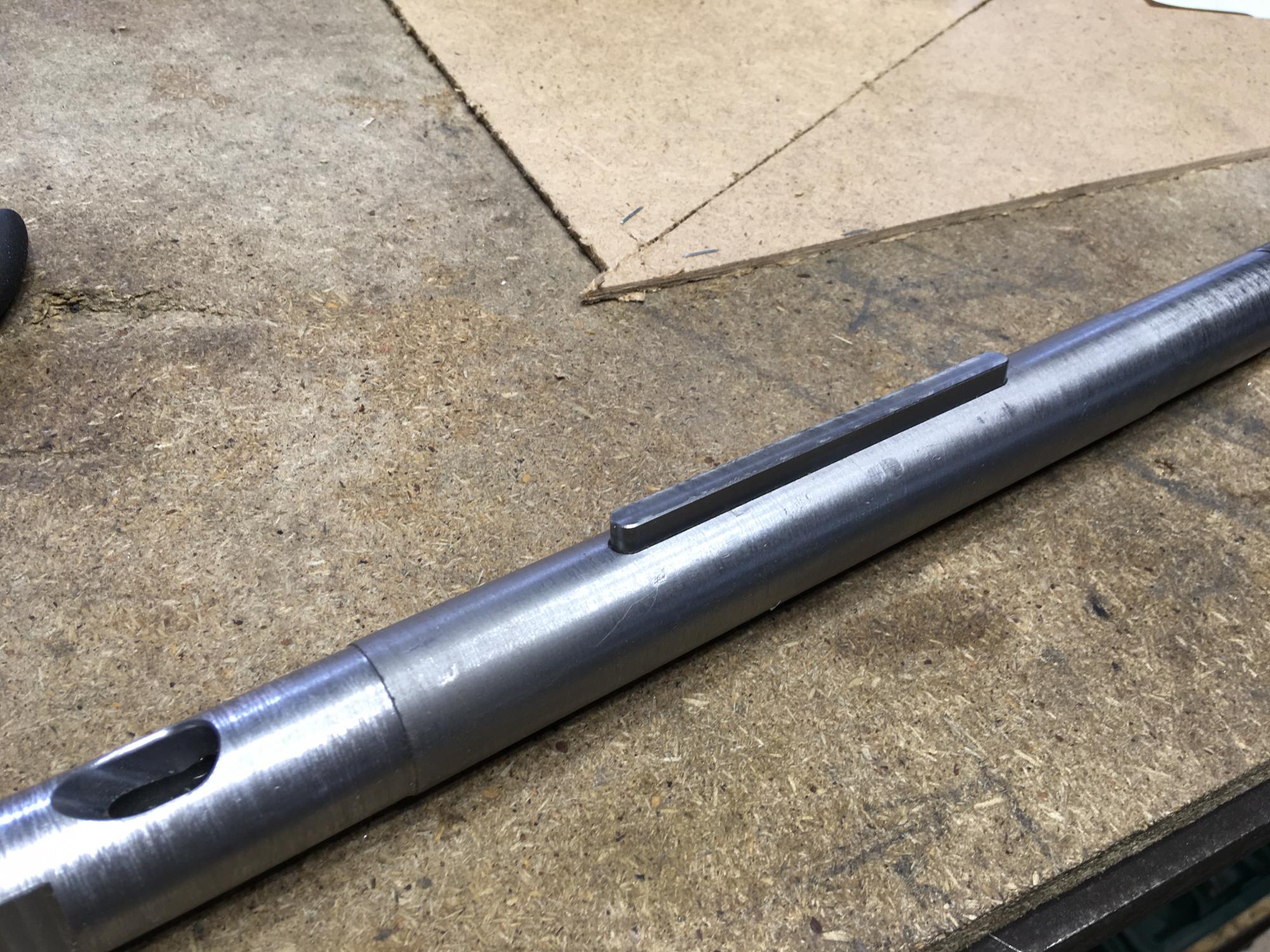

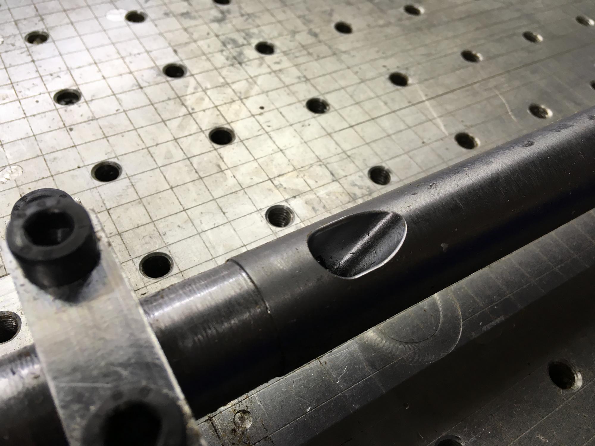

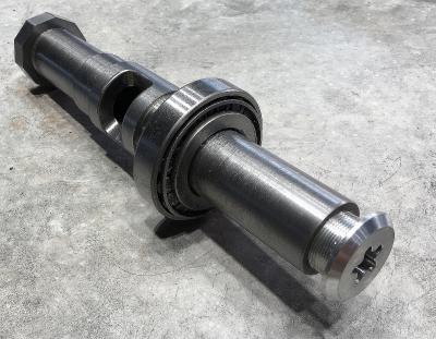

С осью пришлось повозиться после токаря
Стальные дропауты толщиной 5мм

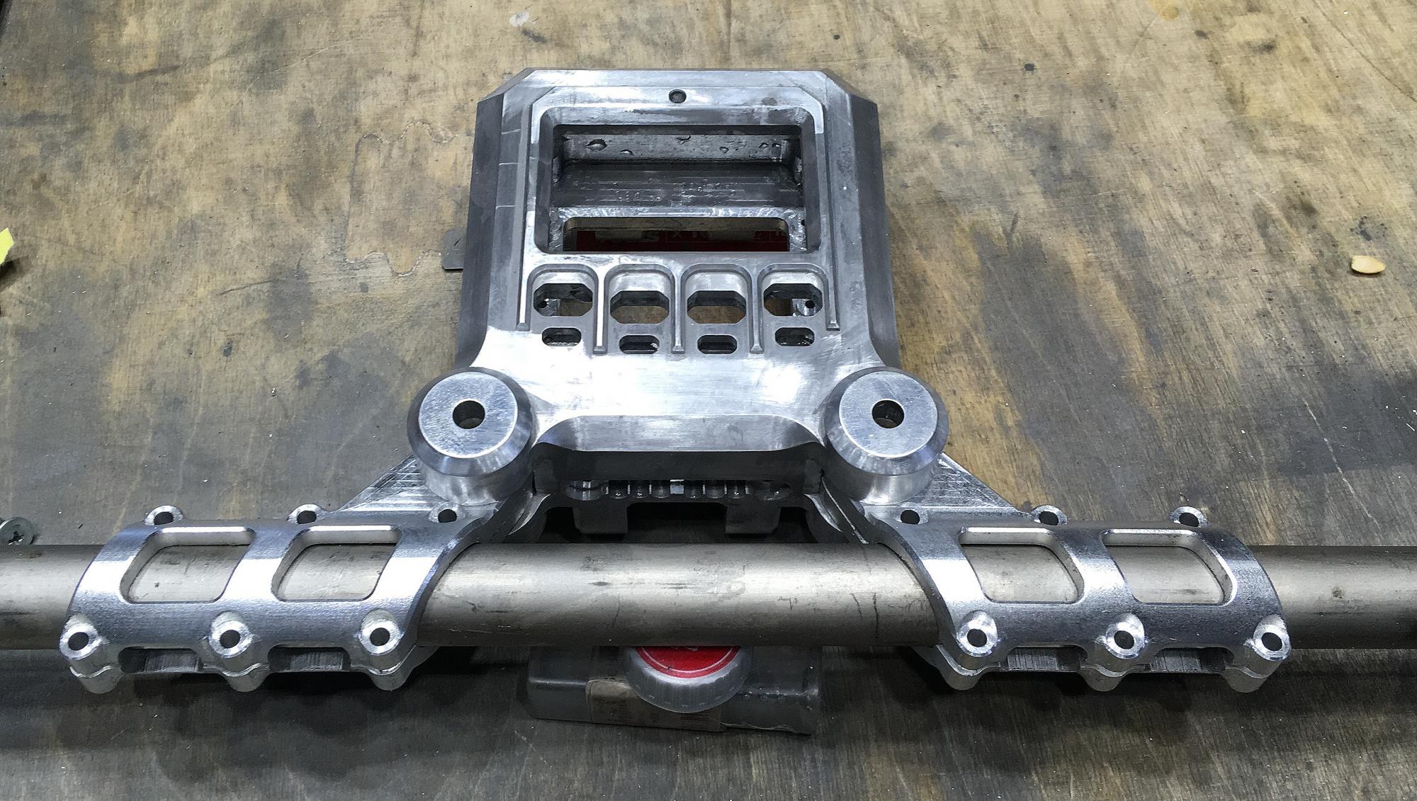

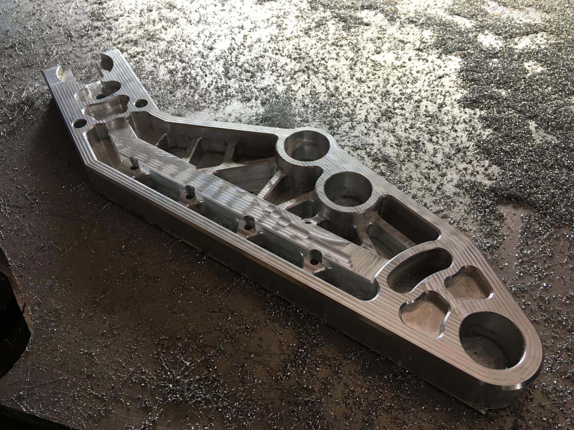

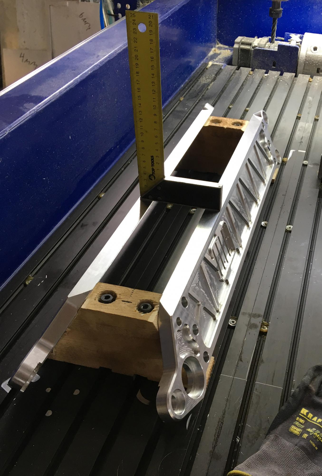

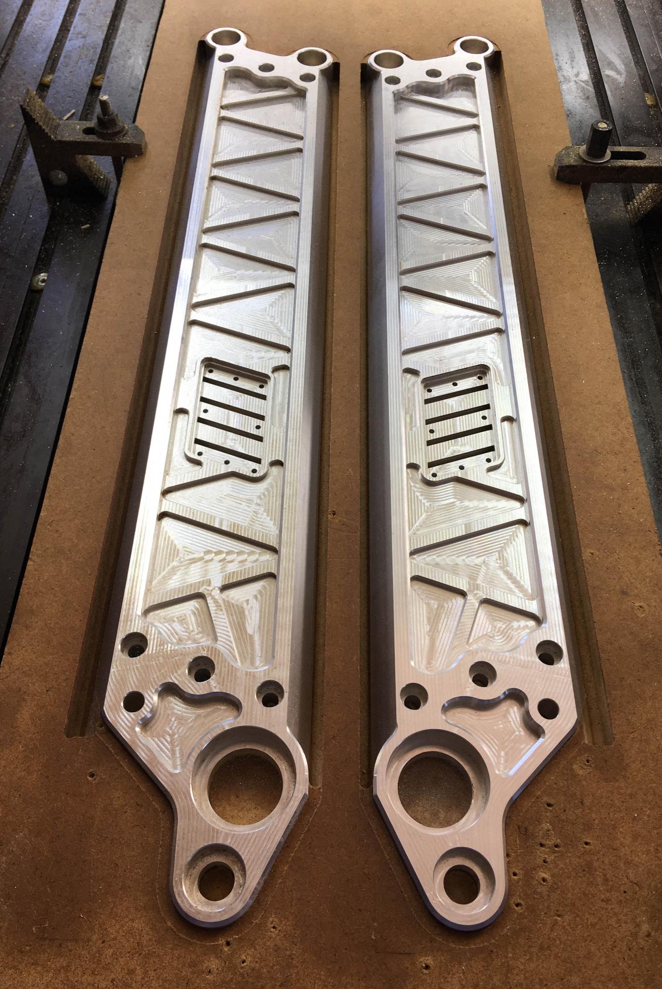

Ну и основной элемент заднего маятника, с каналами под проводку и трубки системы охлаждения
Примерка покрышки и проверка герметичности

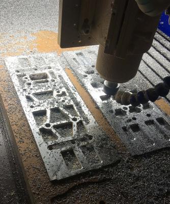

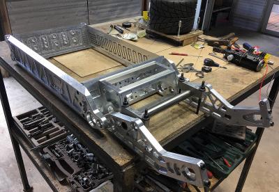

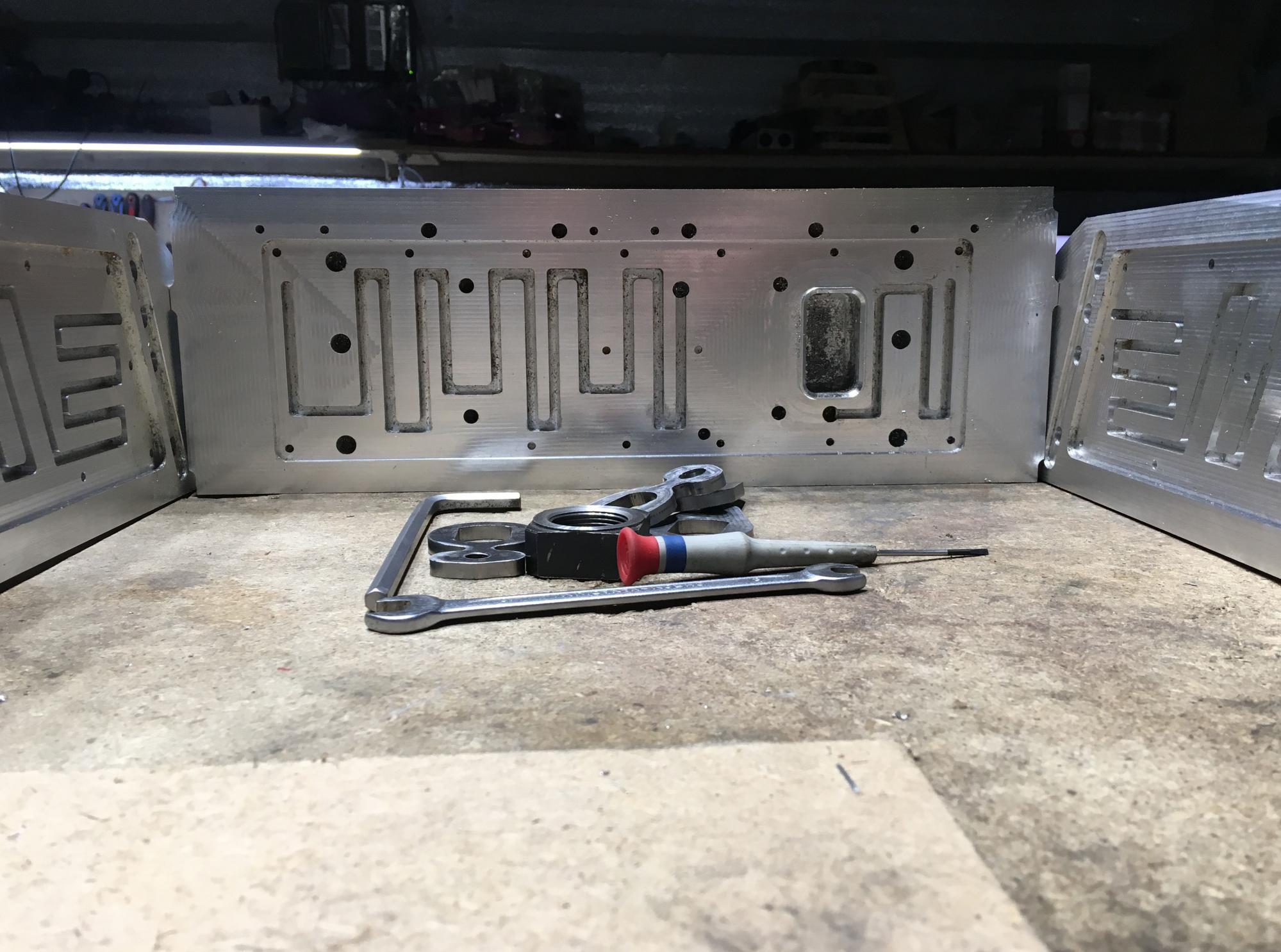

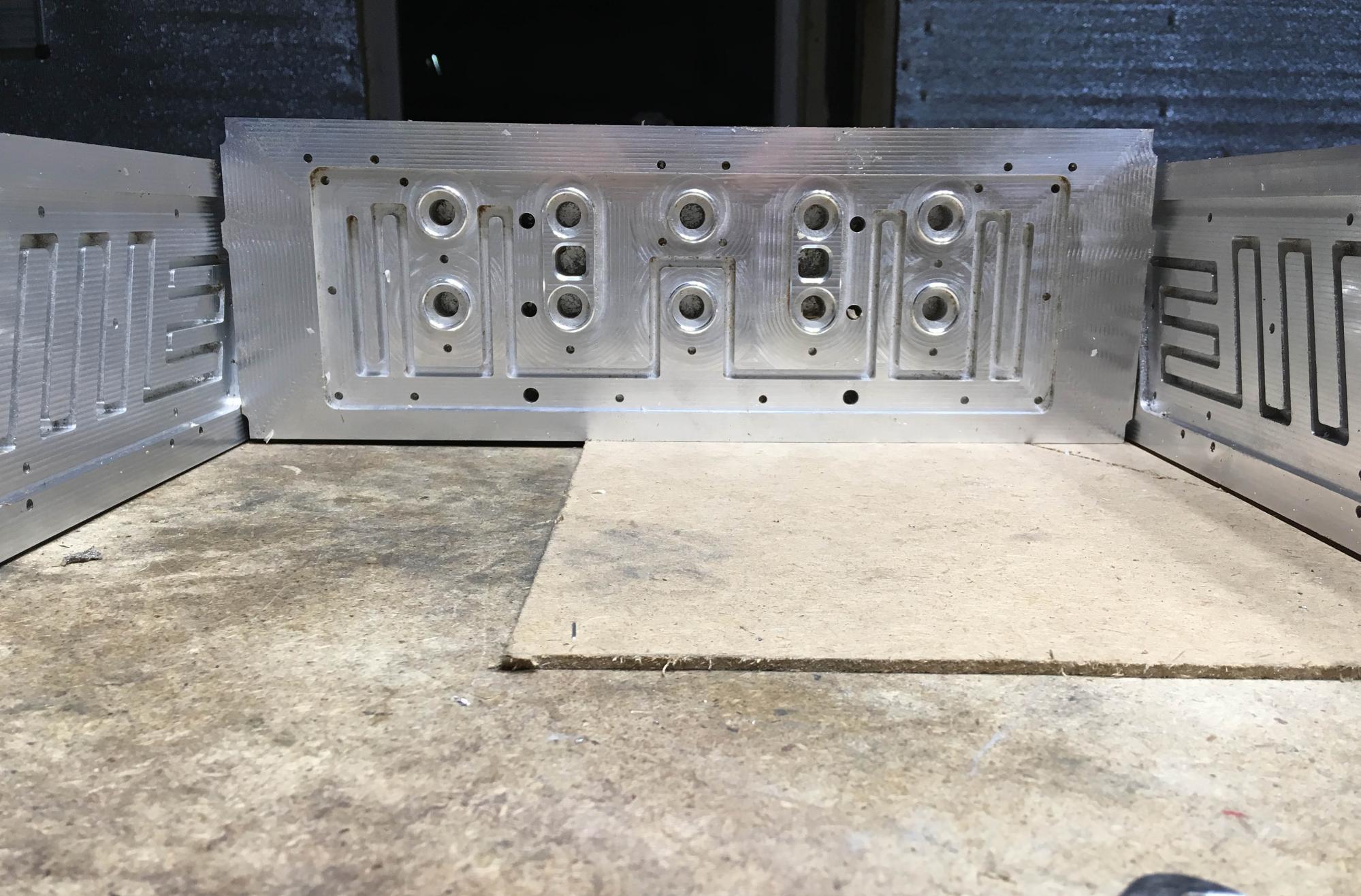

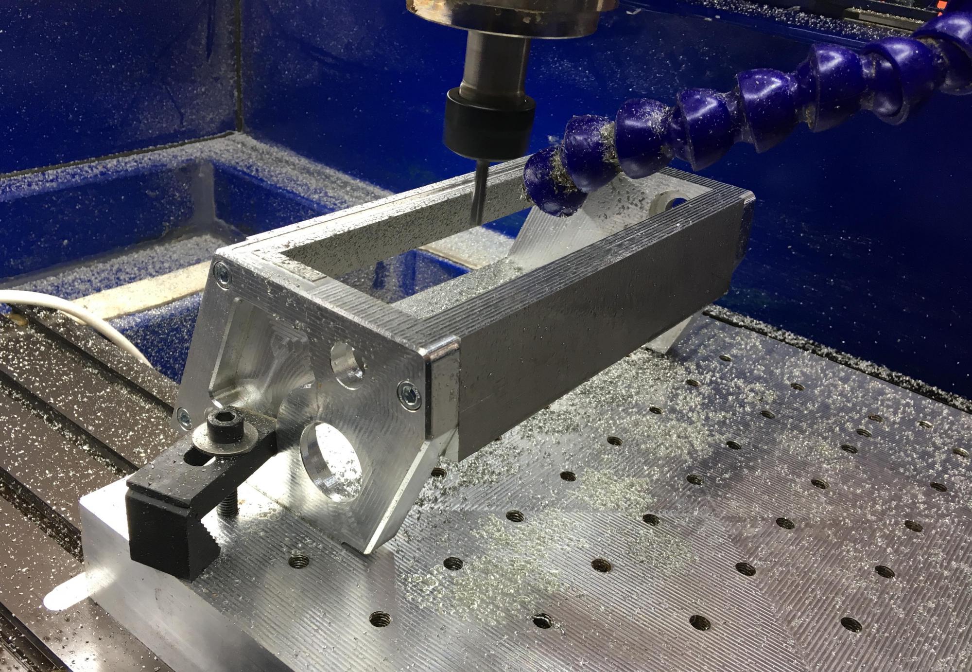

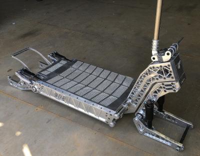

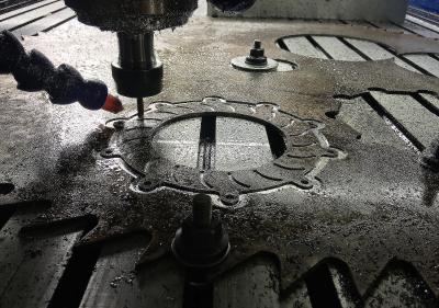

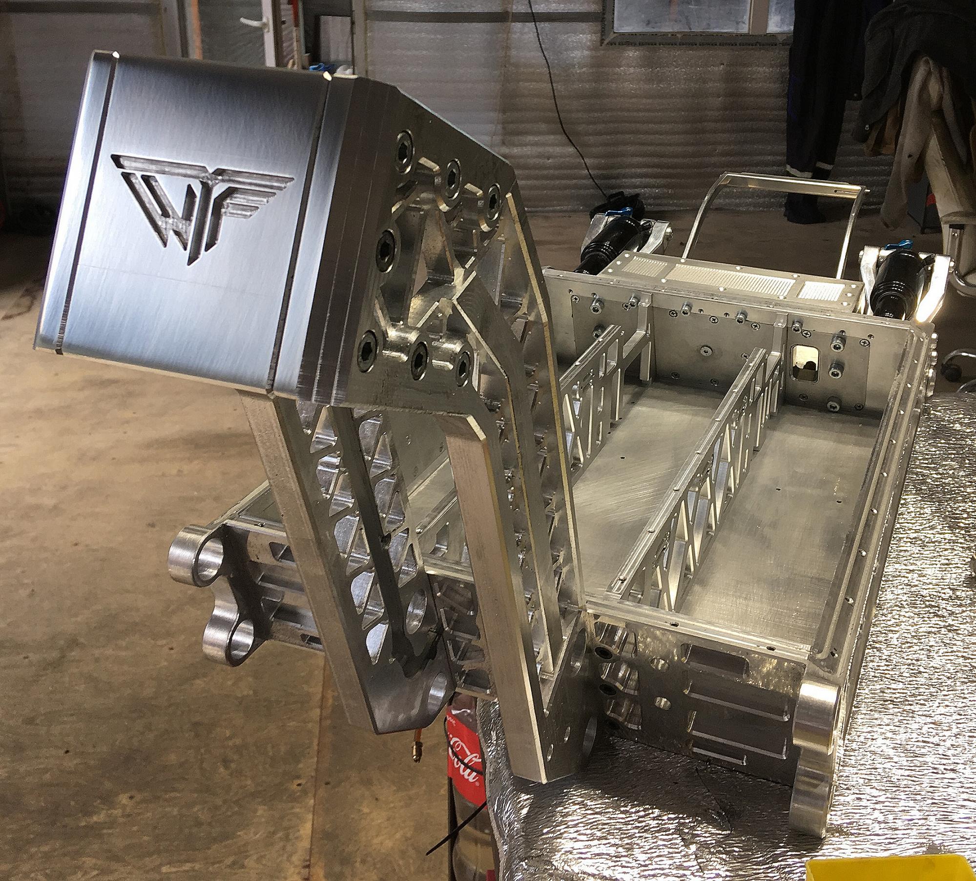

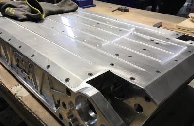

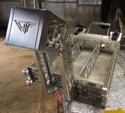

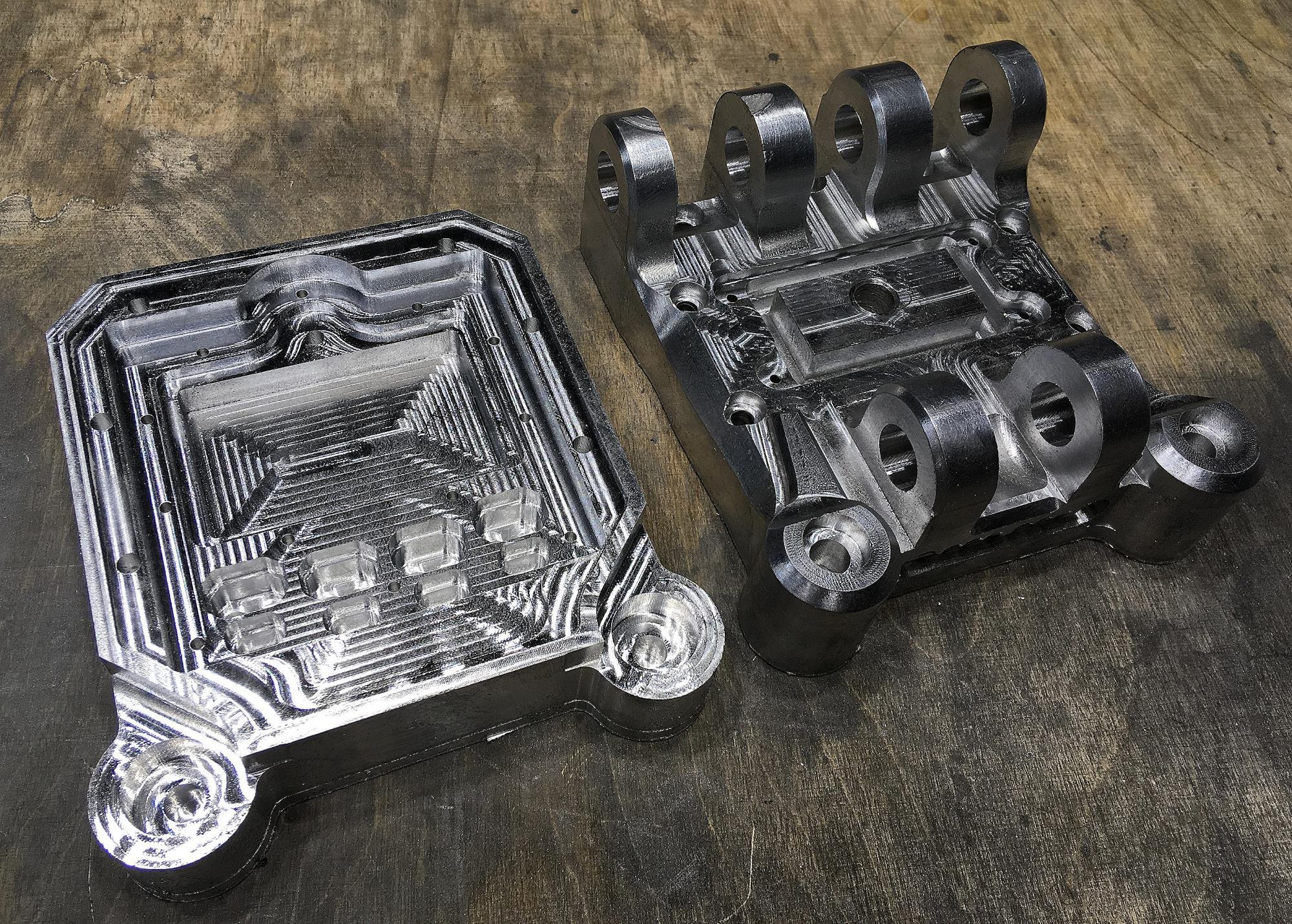

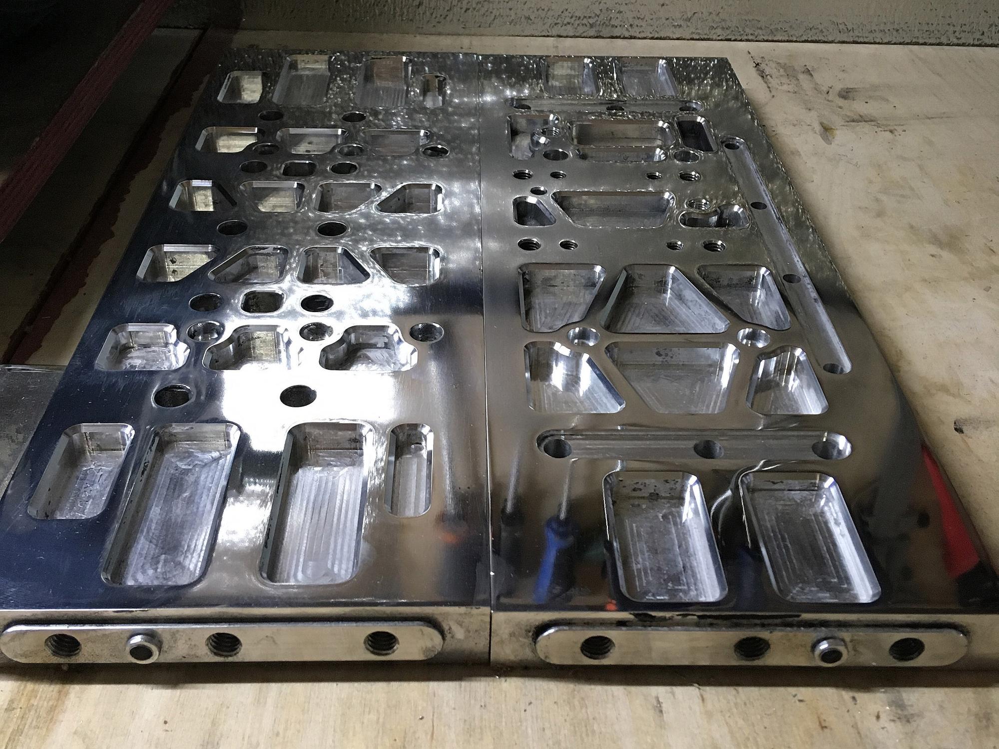

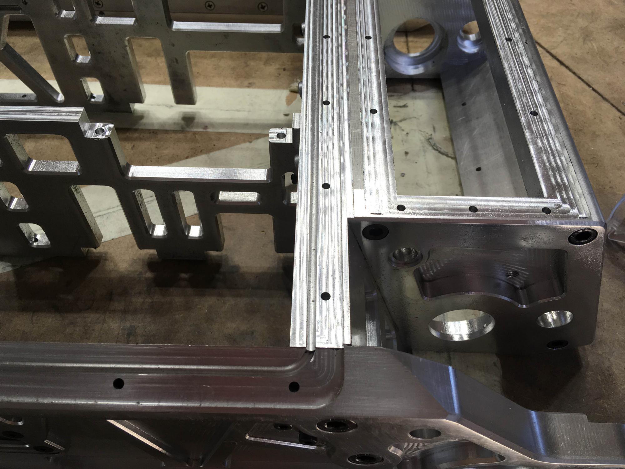

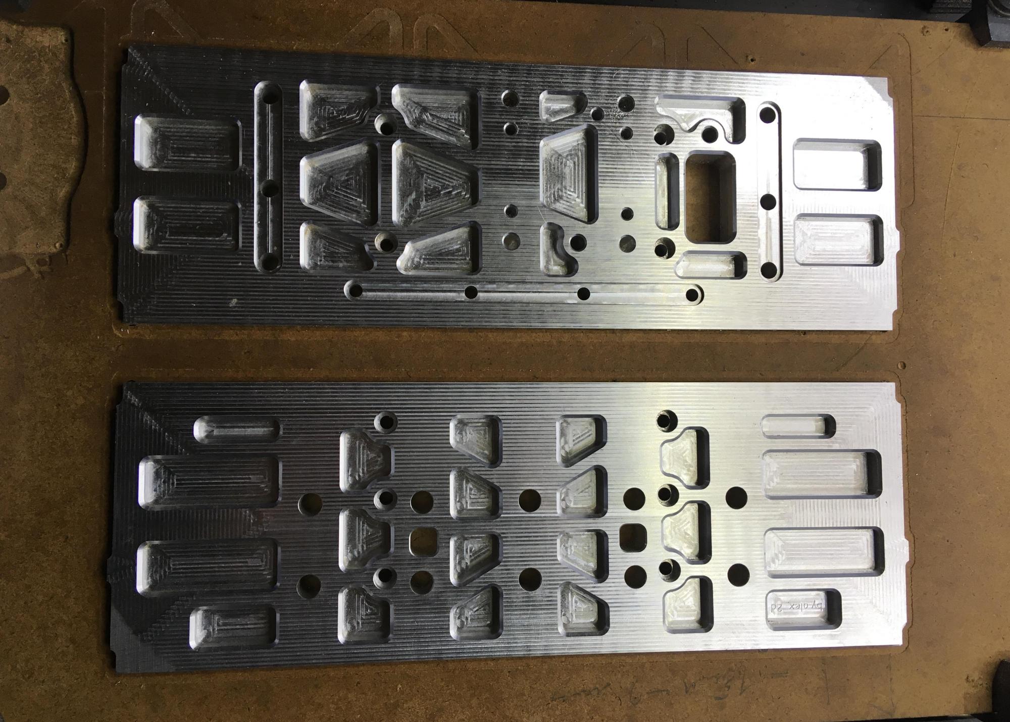

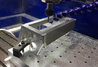

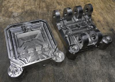

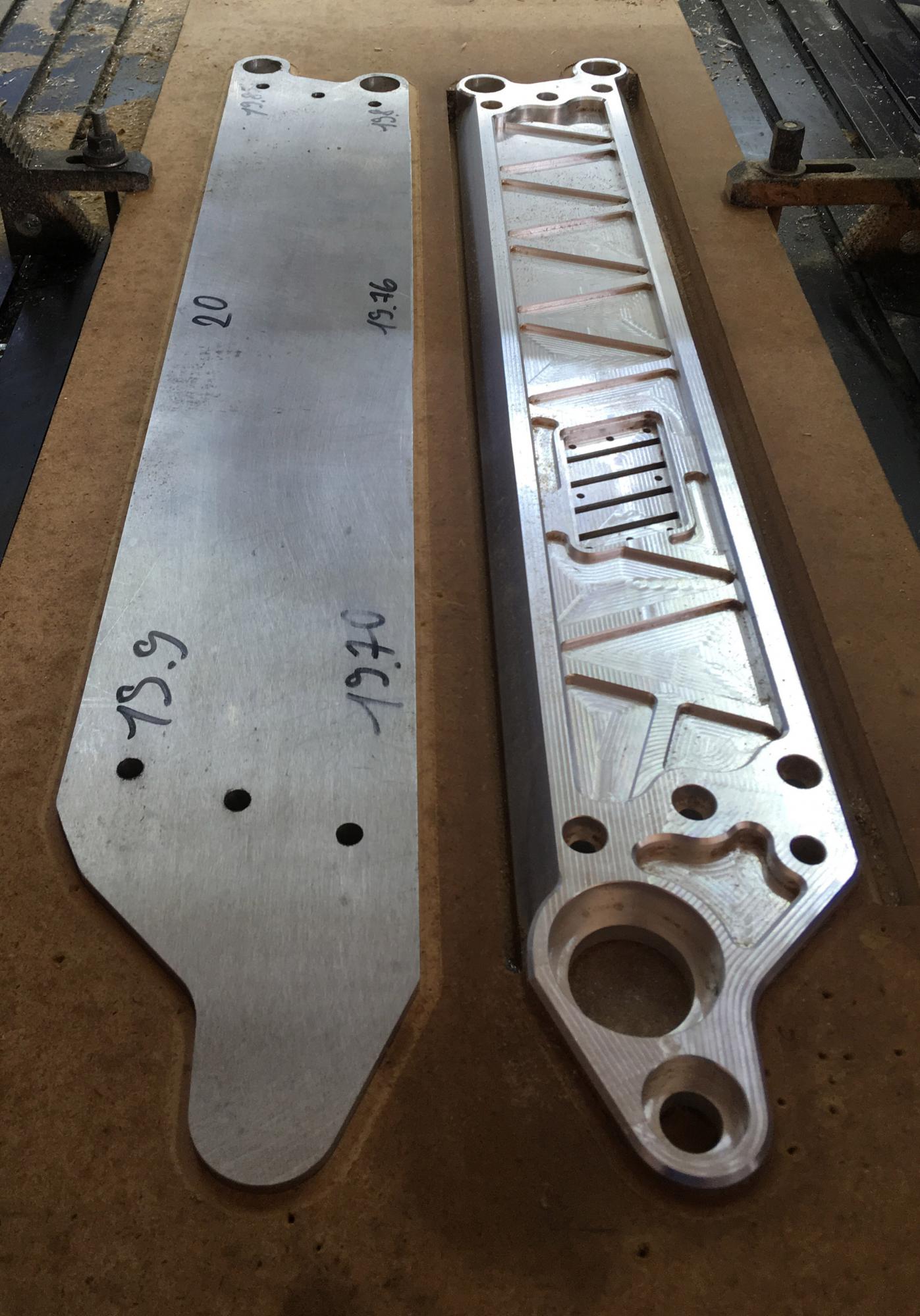

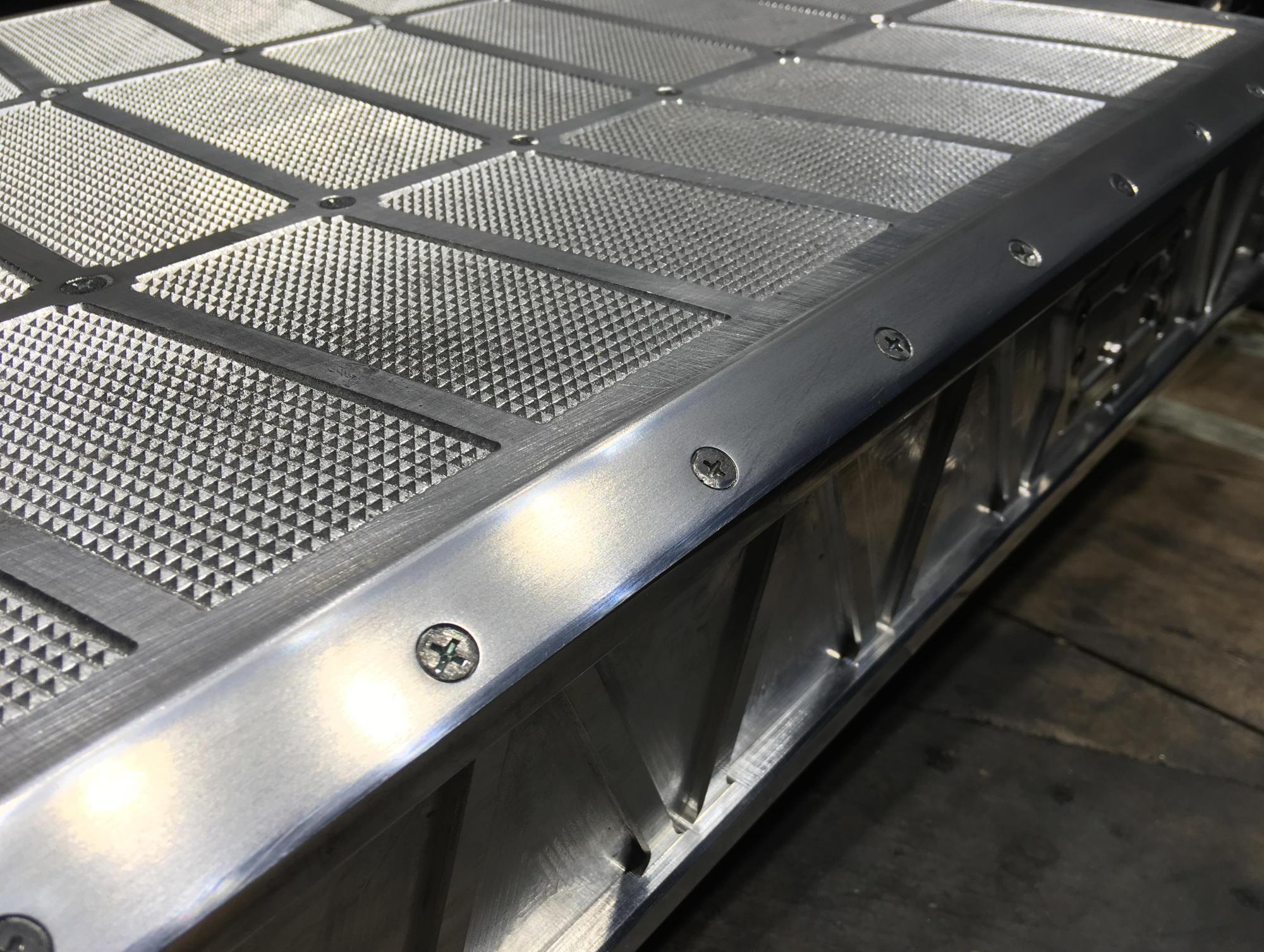

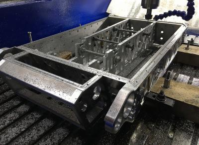

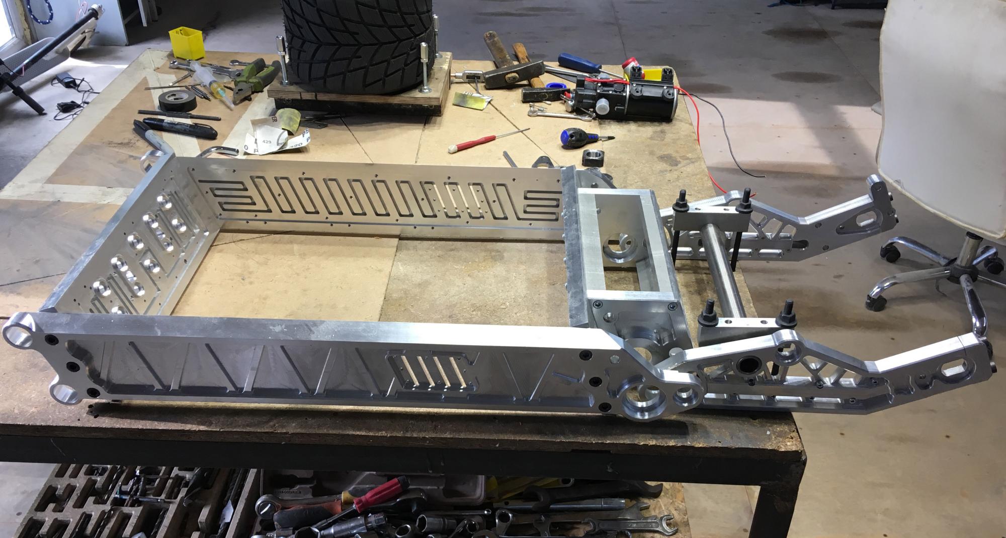

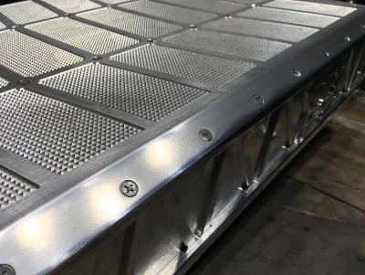

Так как "Версию 2.0" я сразу проектировал под активную систему охлаждения, каналы для циркуляции охлаждающей жидкости спрятал прям в корпус деки
Передняя и задняя стенки, кстати не особо отличаются от первой версии, за исключением каналов охлаждения, повышенной прочности и заранее предусмотренных отверстий под проводку ))
Боковые стенки деки в этот раз значительно сложнее, так как я решил добавить плоскости под углом
Смотровое окошко, для наблюдения за охлаждающей жидкостью ))
А это отсек для помпы. Внутри банально не хватило места а оставлять её снаружи очень не хотелось
Примерно так это выглядит изнутри

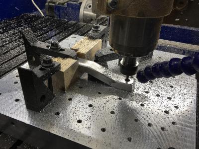

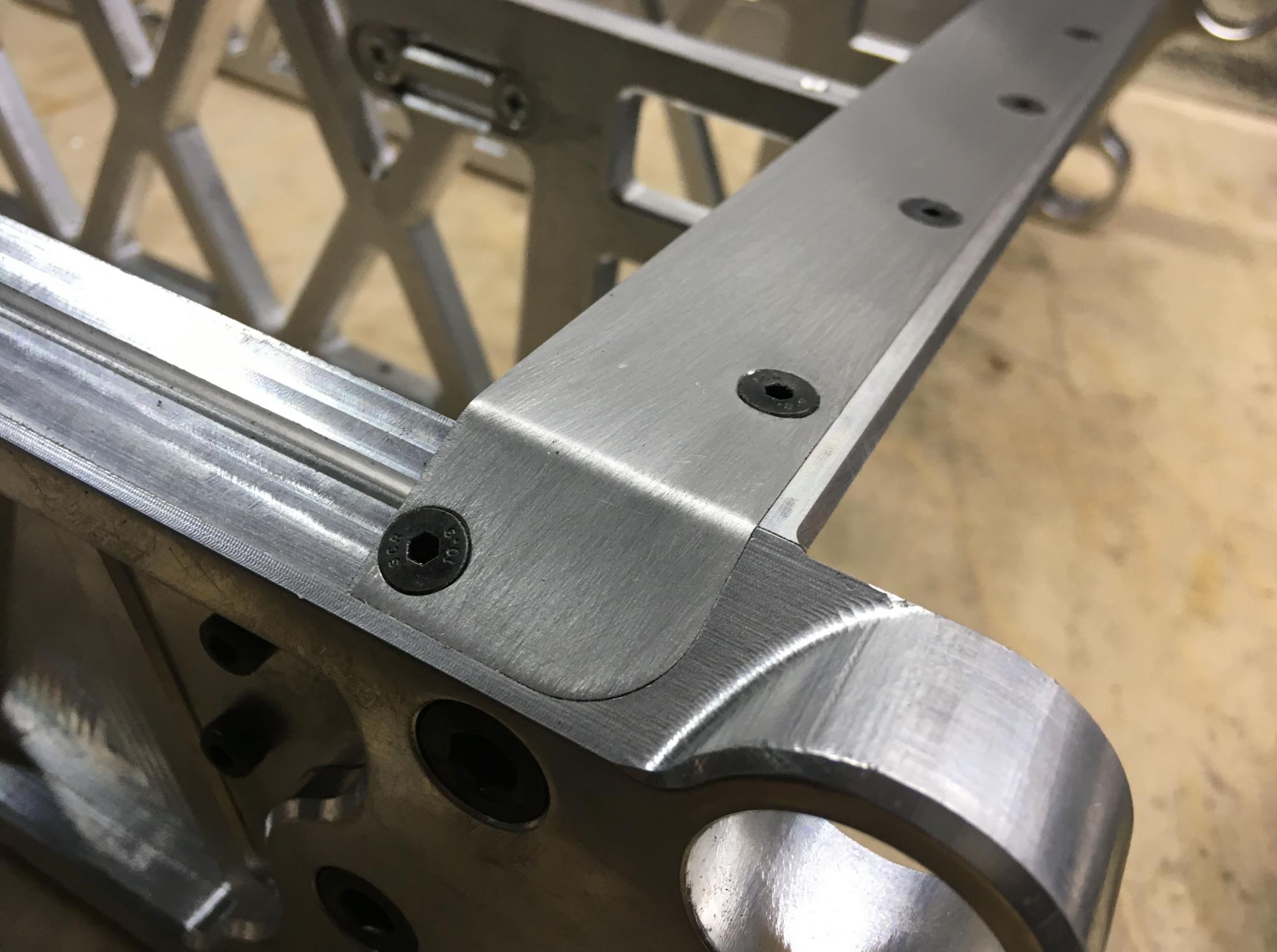

Далее фрезеровка посадочных под верхнюю и нижнюю крышку деки, как положено с пазами под уплотнитель
После непродолжительных экспериментов с небольшими полосками дюрали, получилось подогнать крышки практически без зазора

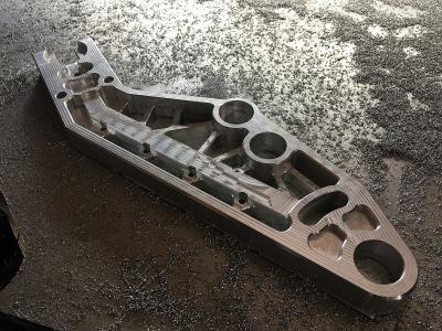

alex_2d

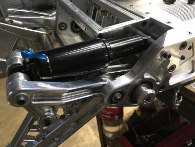

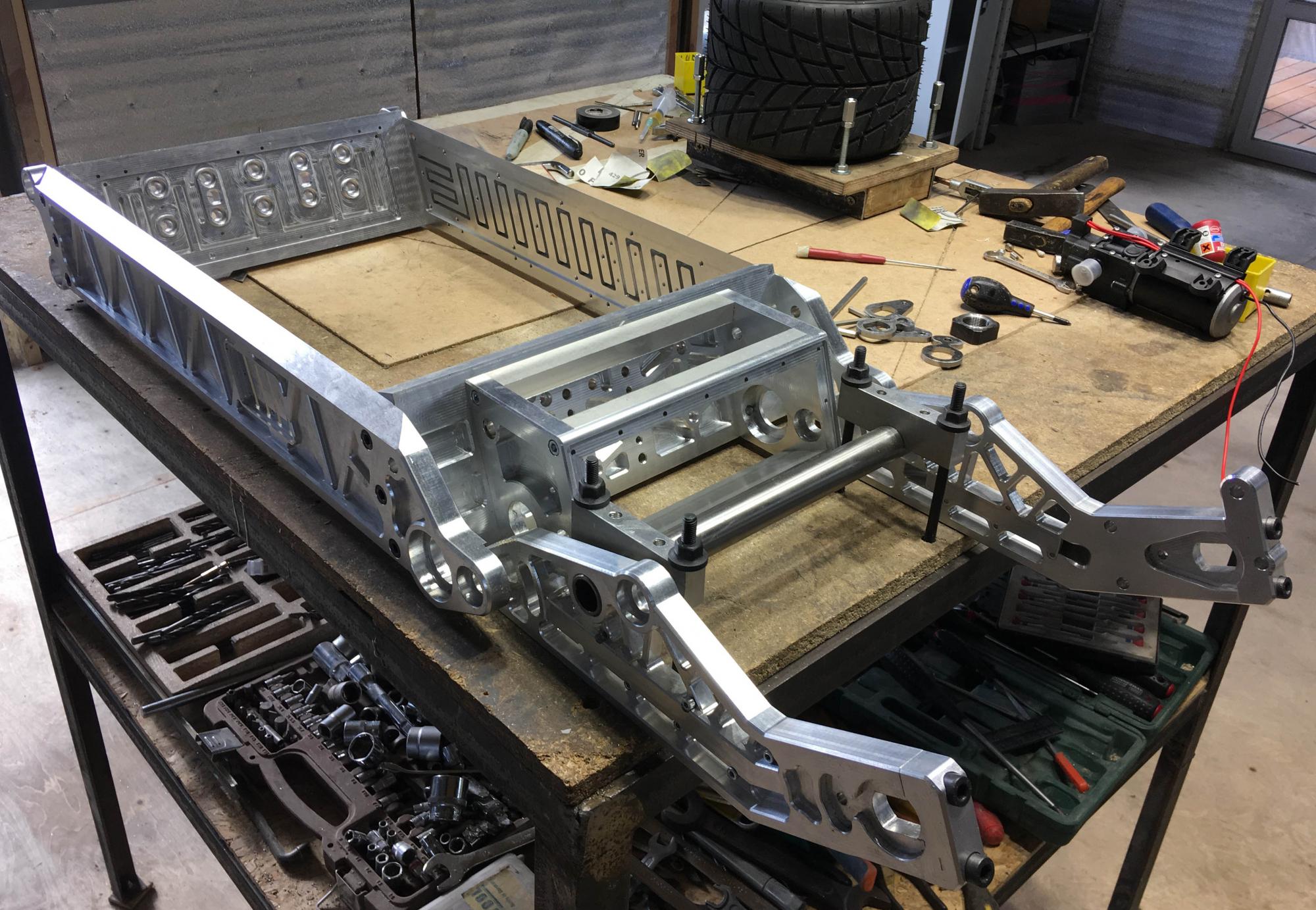

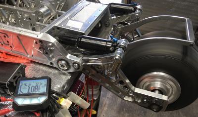

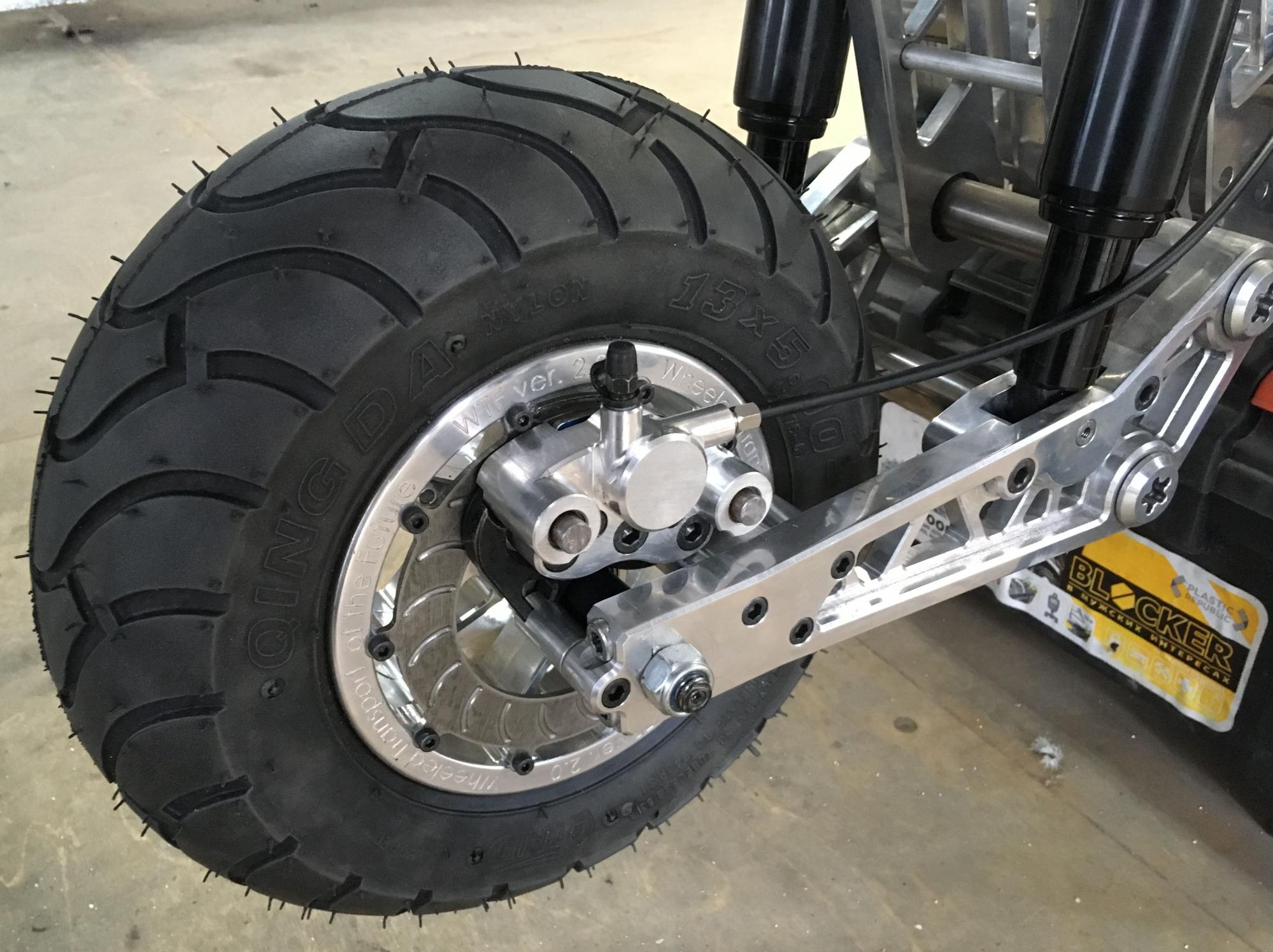

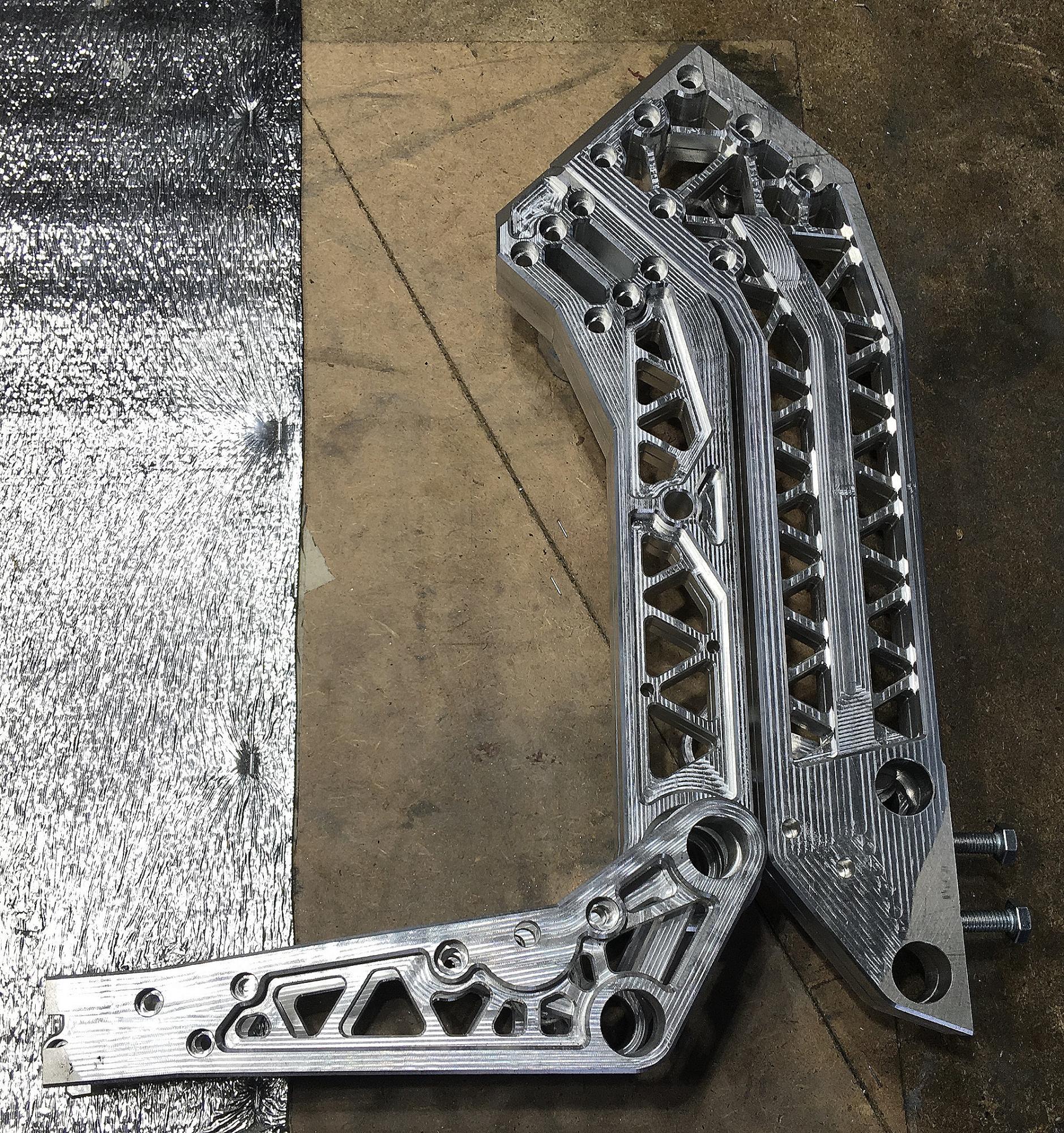

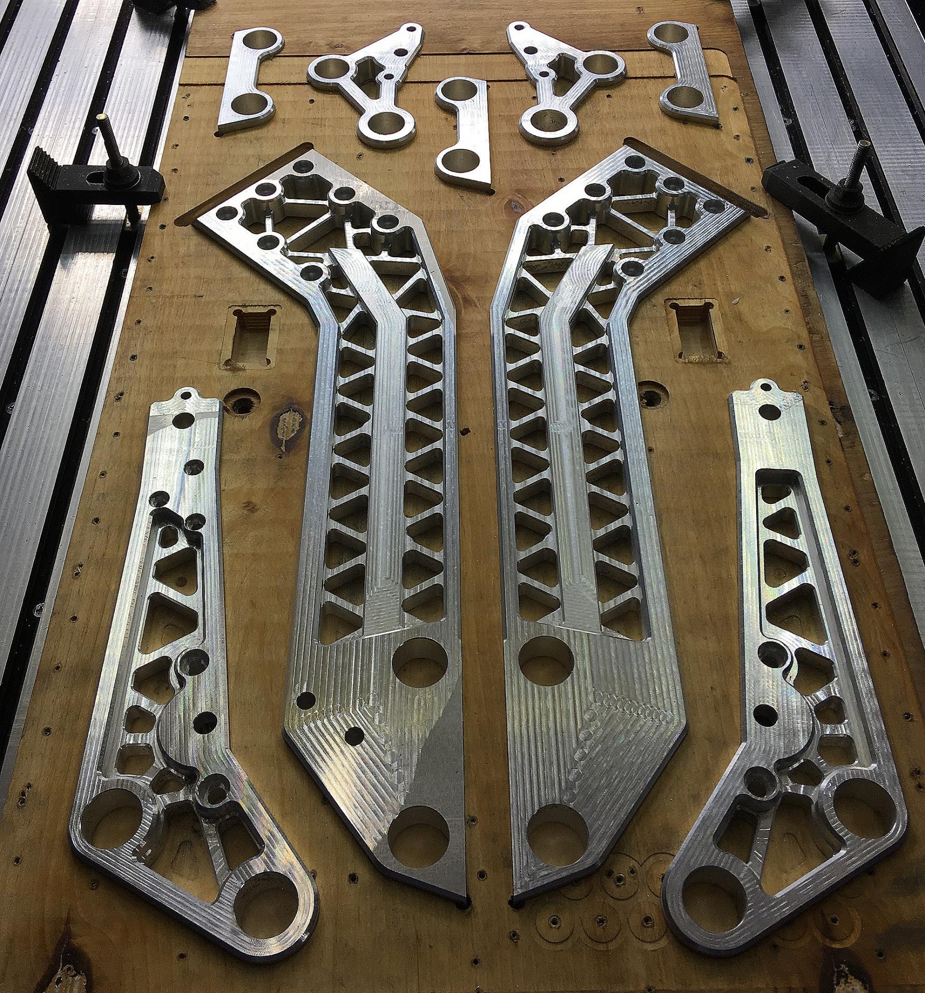

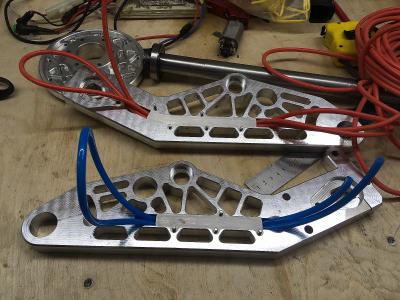

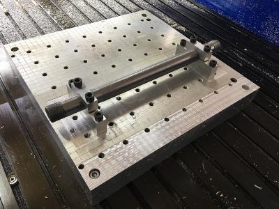

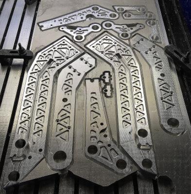

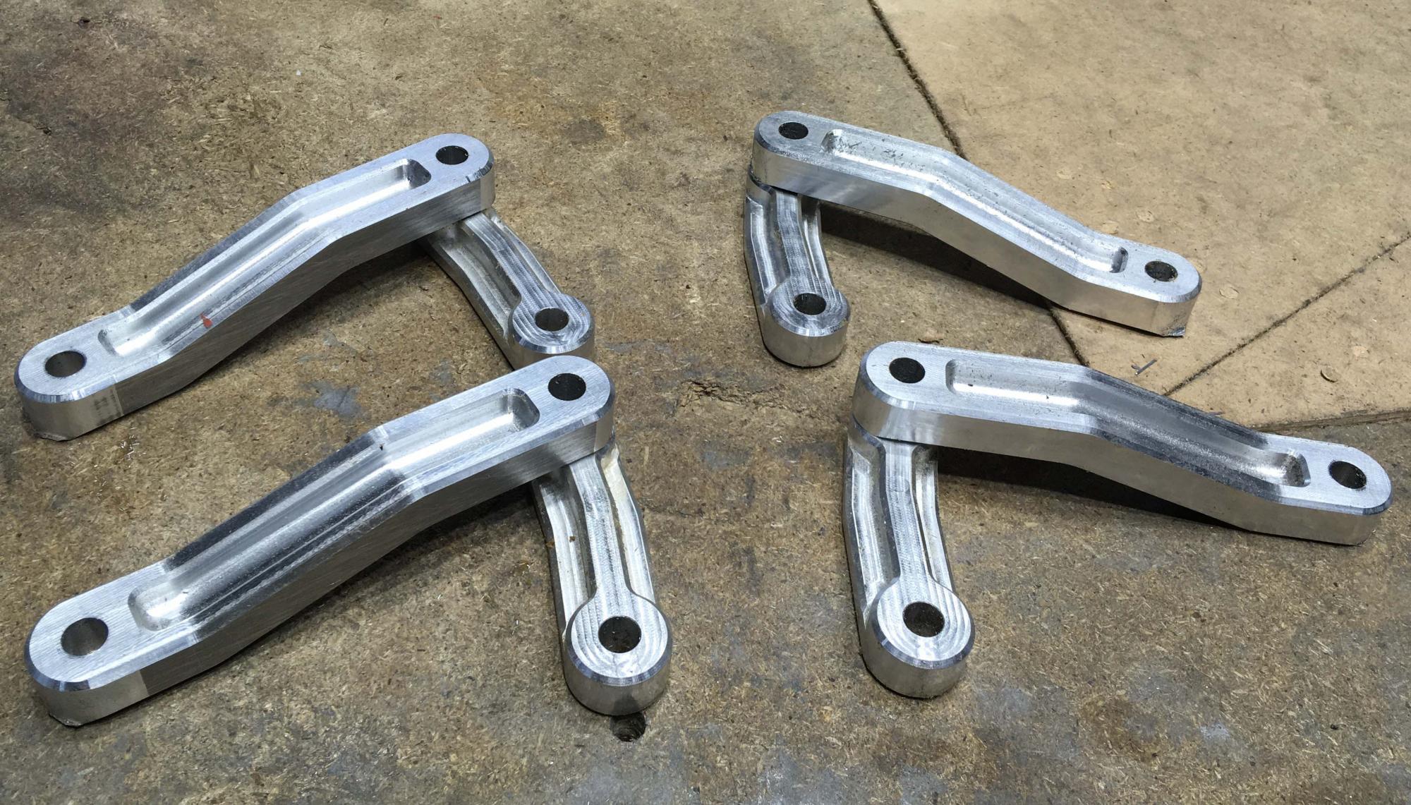

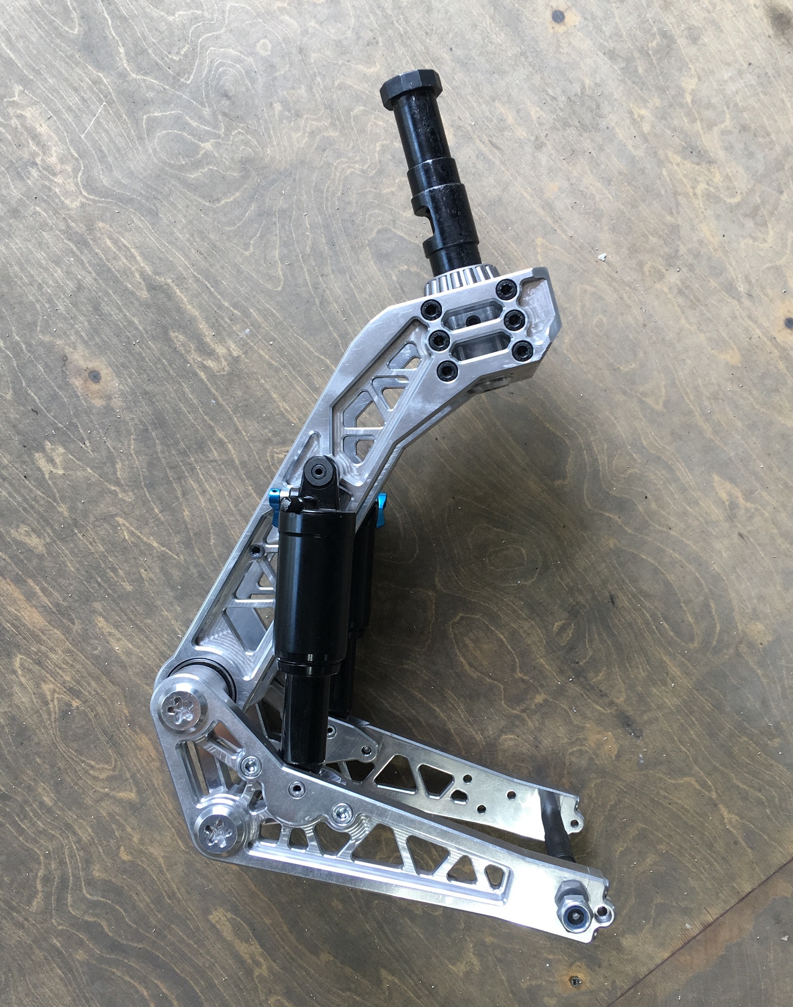

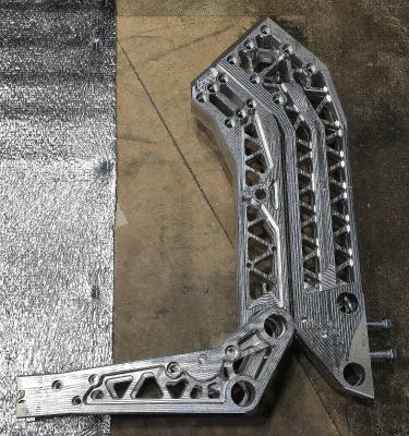

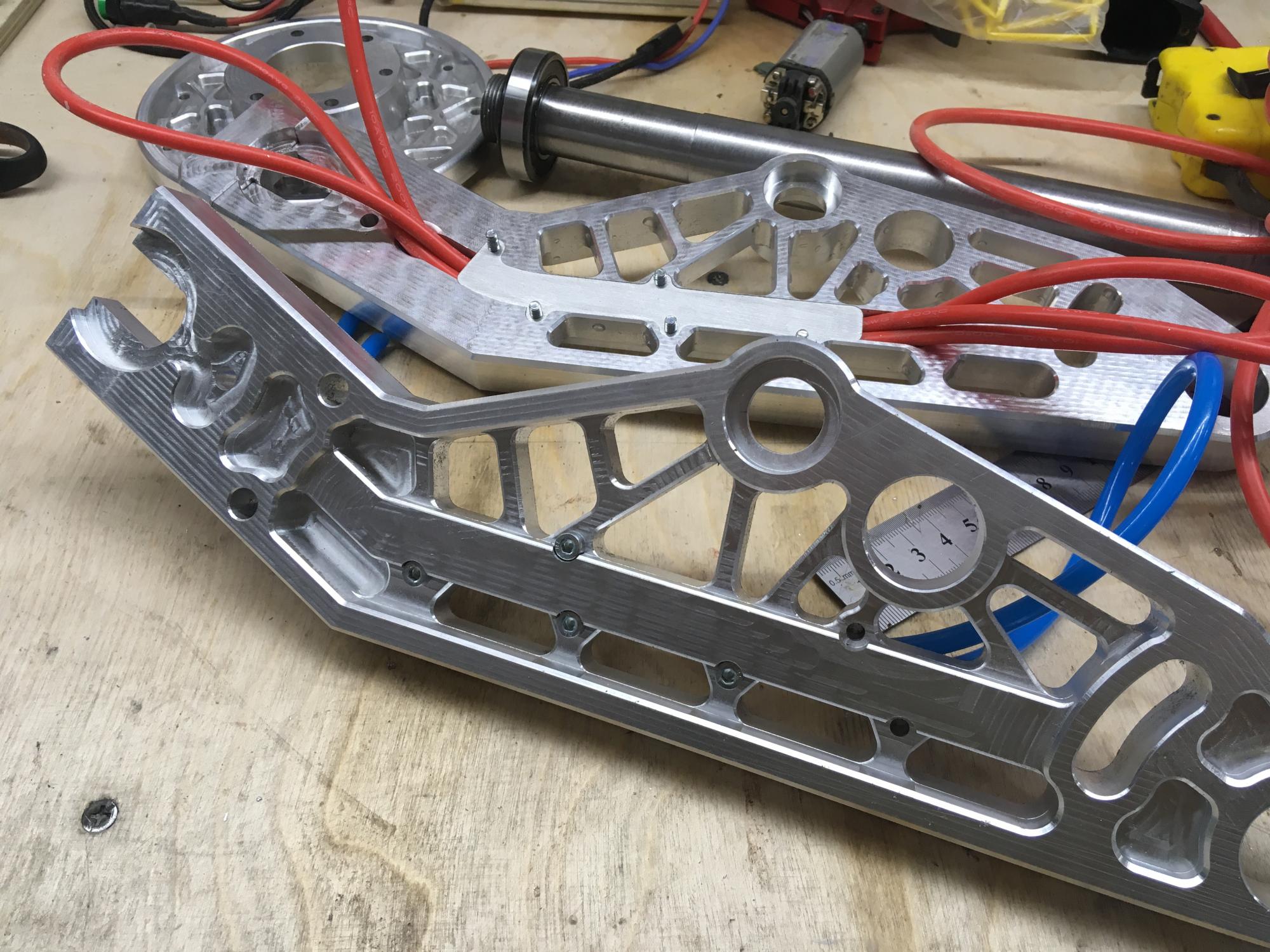

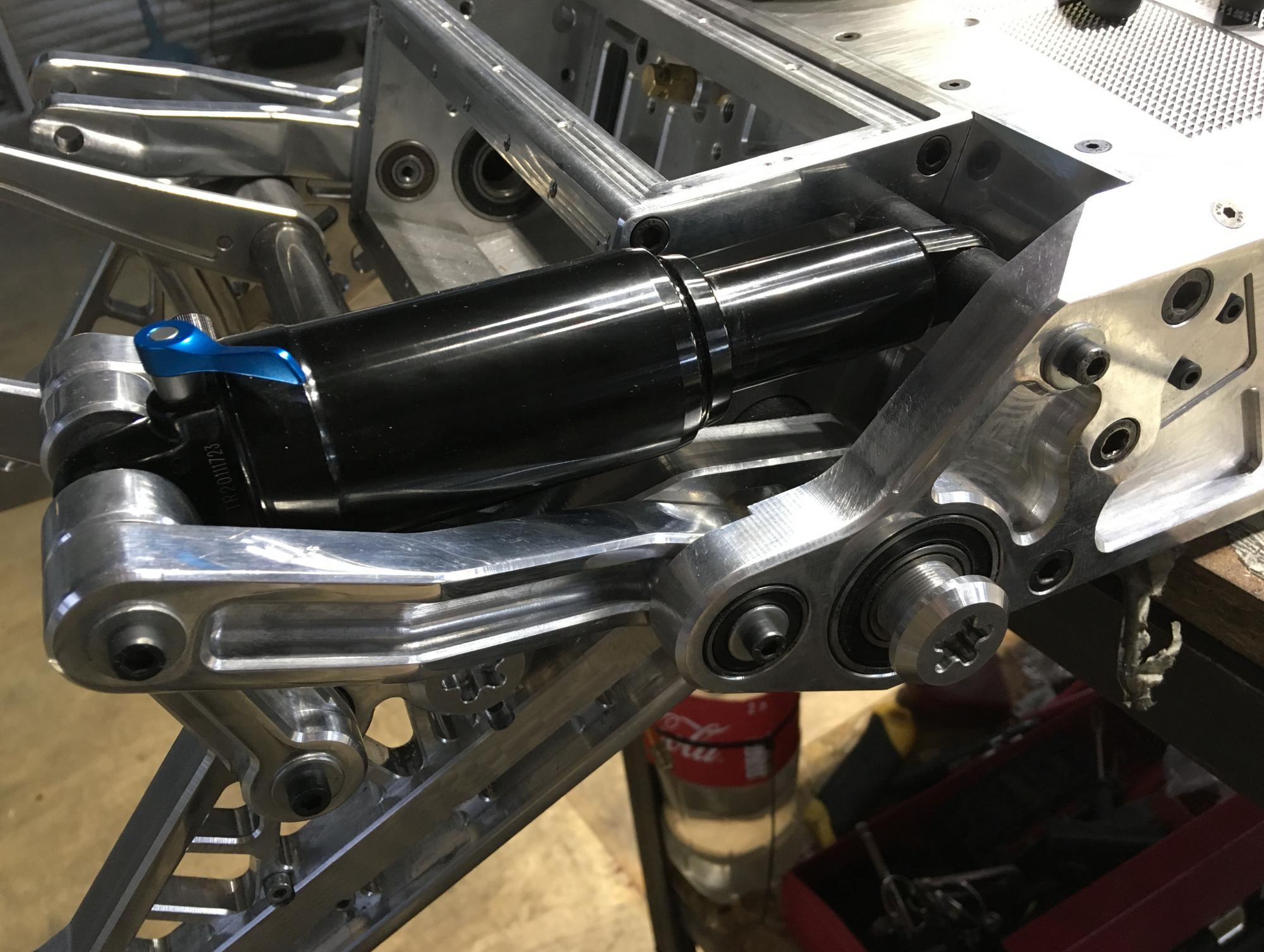

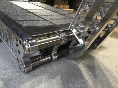

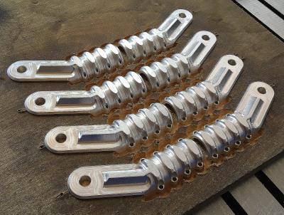

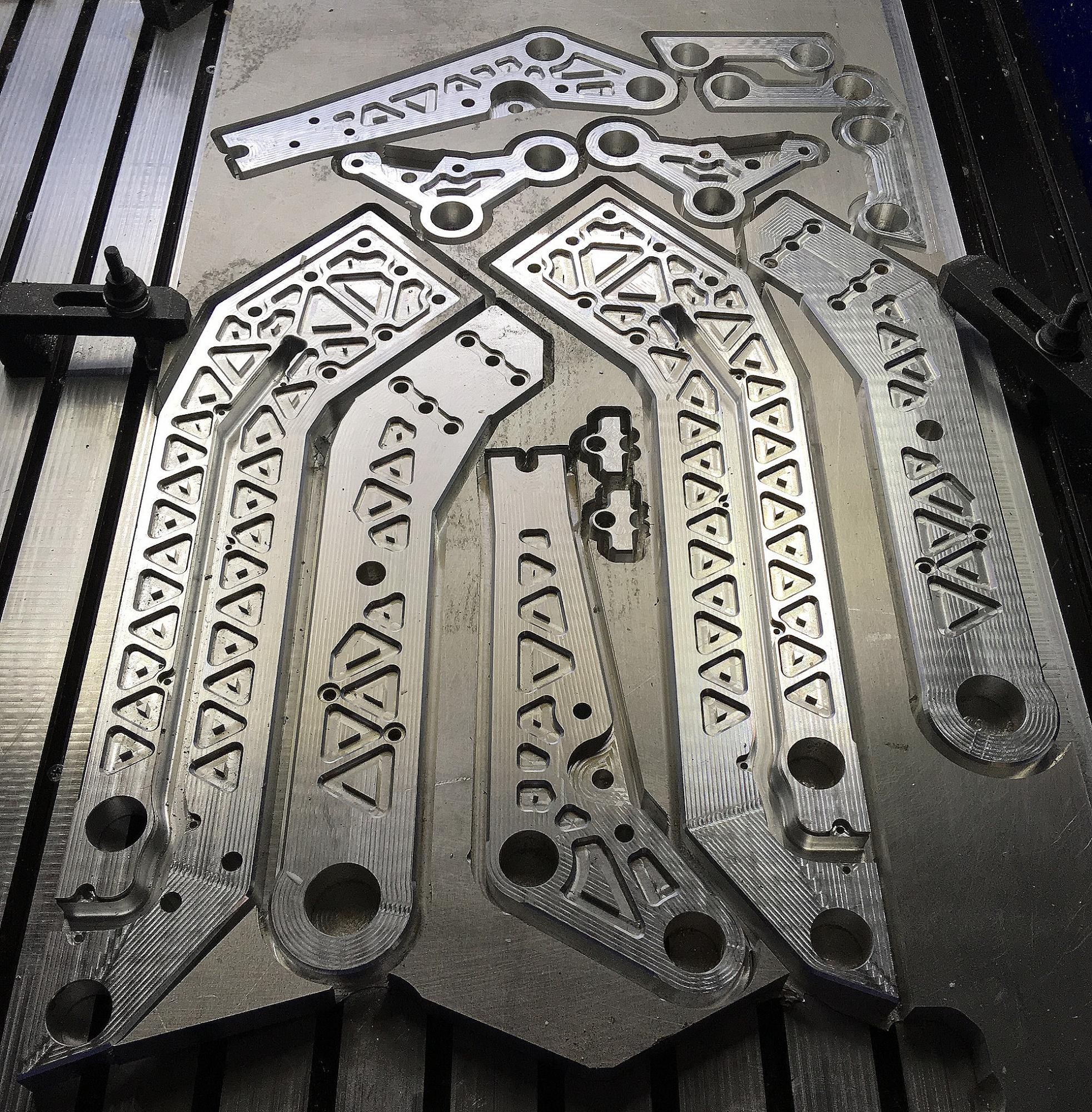

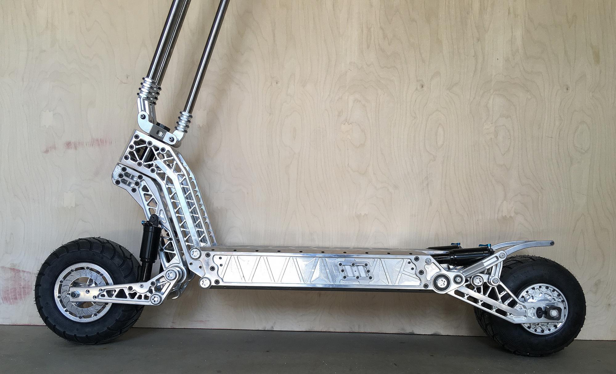

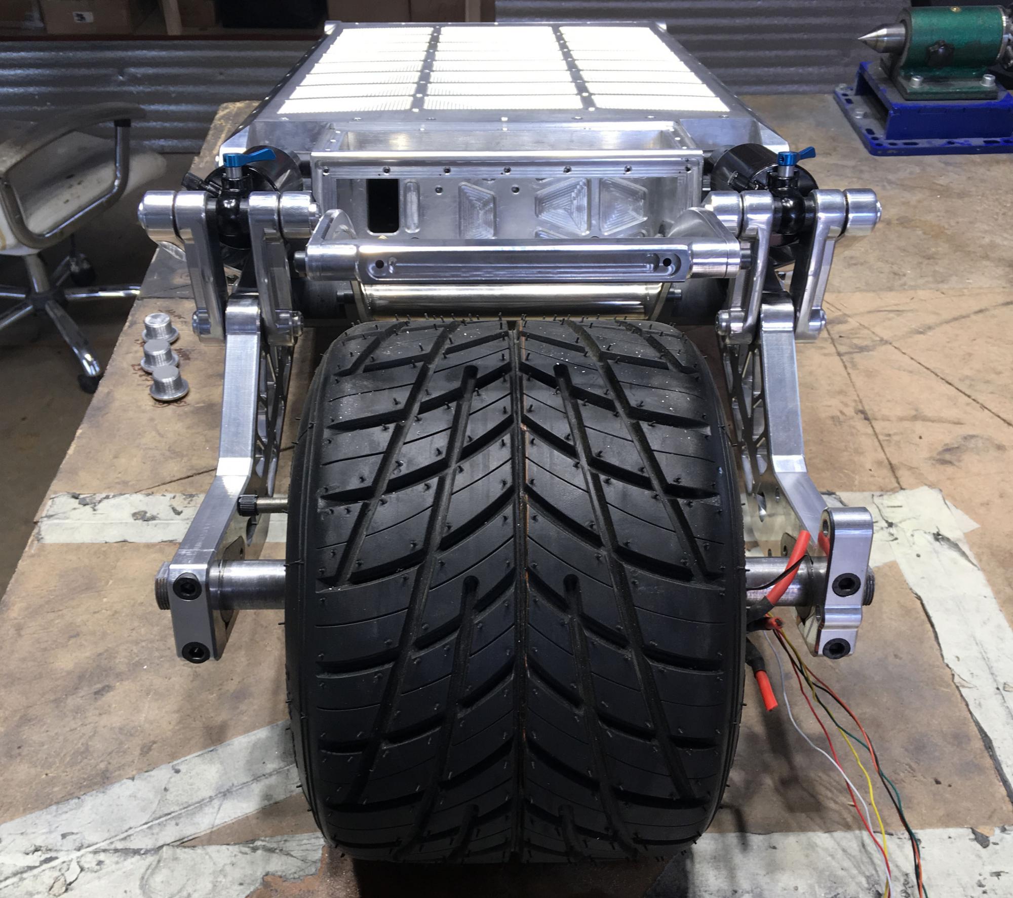

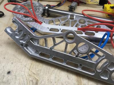

Задняя подвеска кардинально отличается от первой версии. Только с многорычажкой у меня получилось запихать амортизаторы 191х51мм горизонтально, чтобы была идеальная, положительная прогрессия. Не хочу расстраивать тех, кто хочет сделать аналог задней подвески "Восток-1", но она не работает как надо, там прогрессия отрицательная.
Вот, собственно и сами рычаги задней подвески

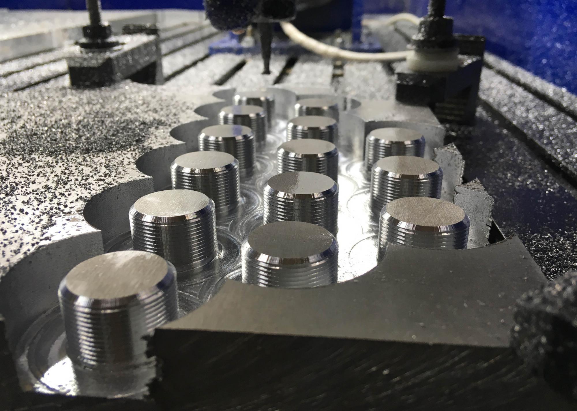

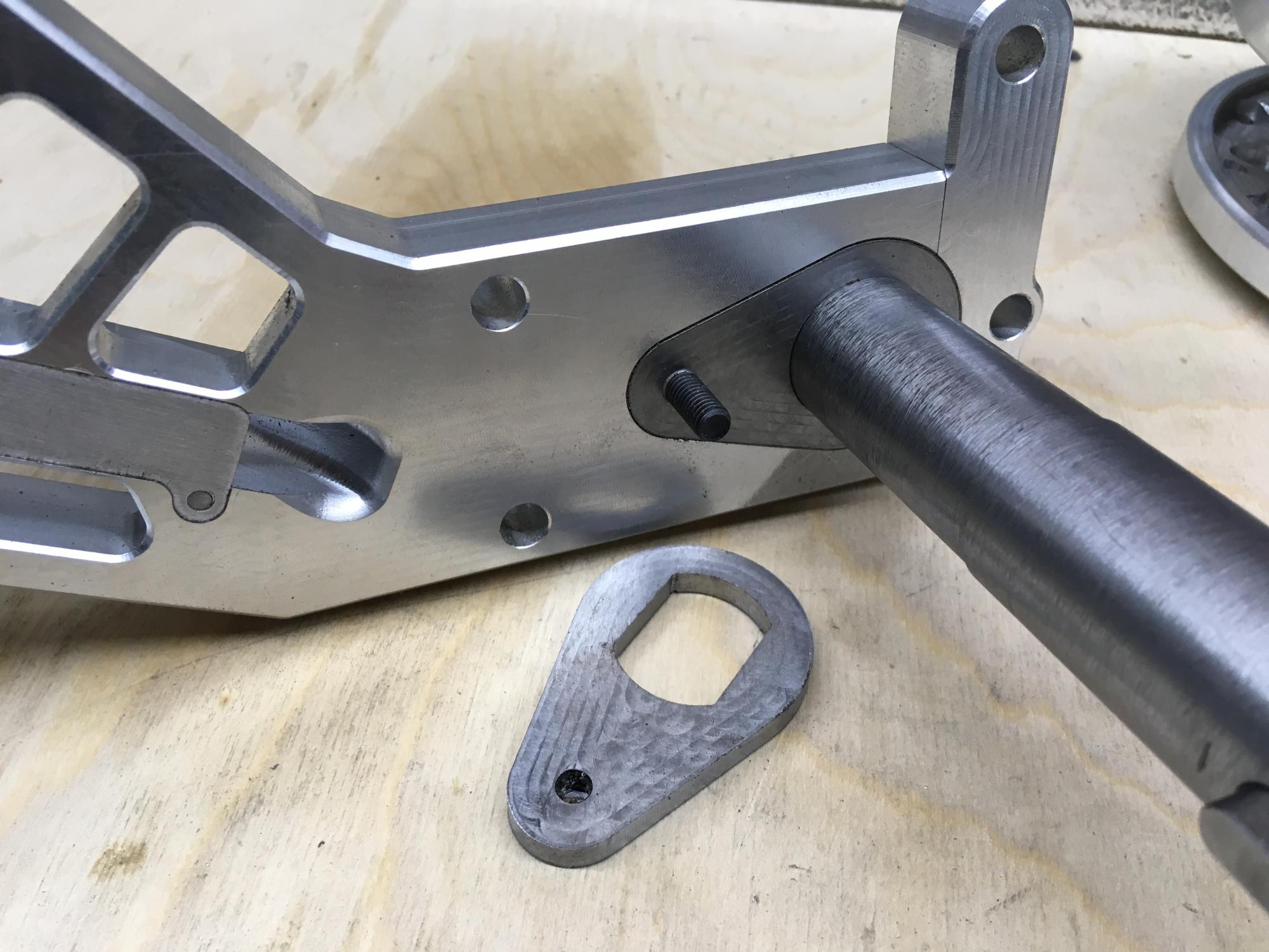

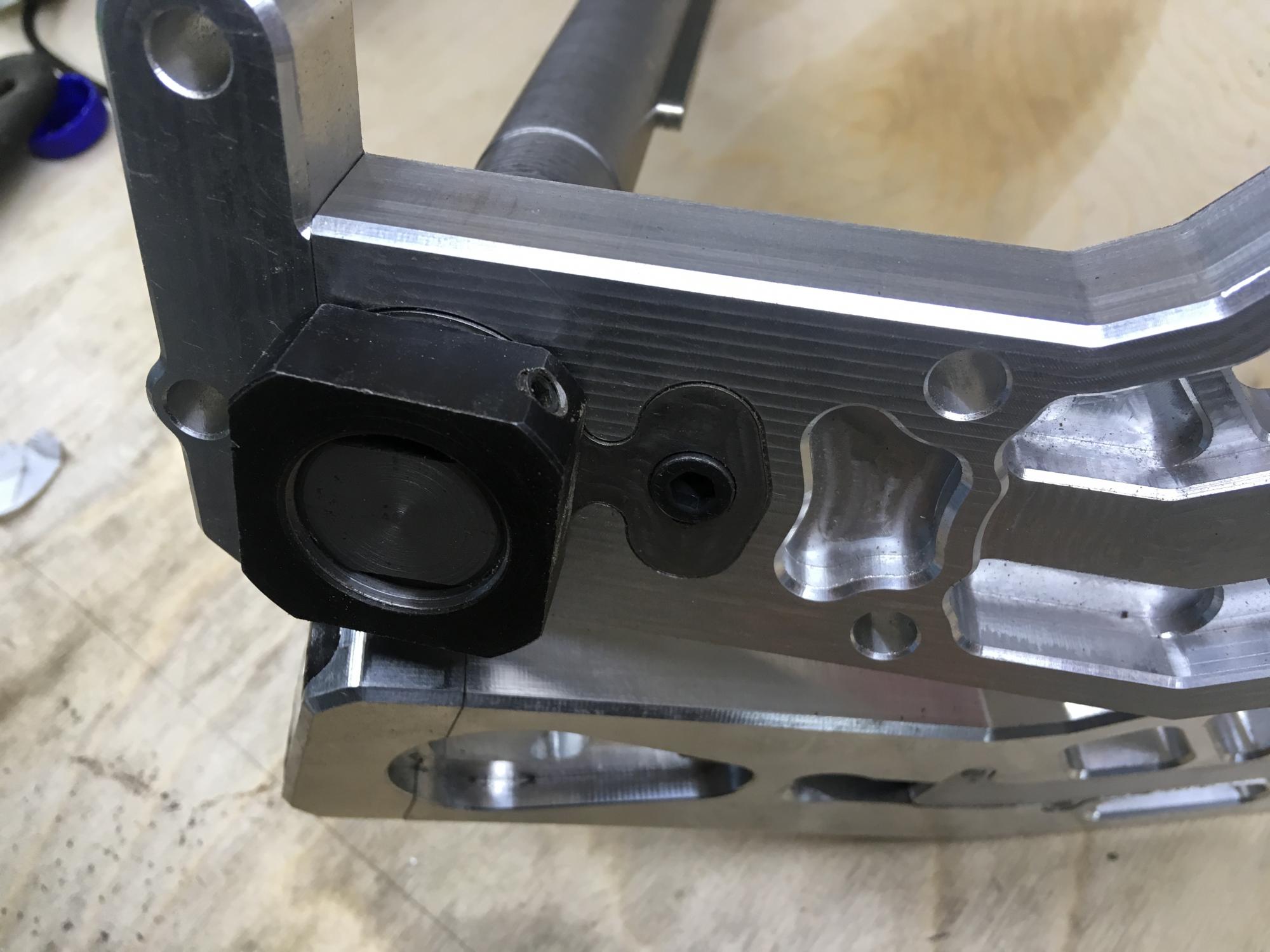

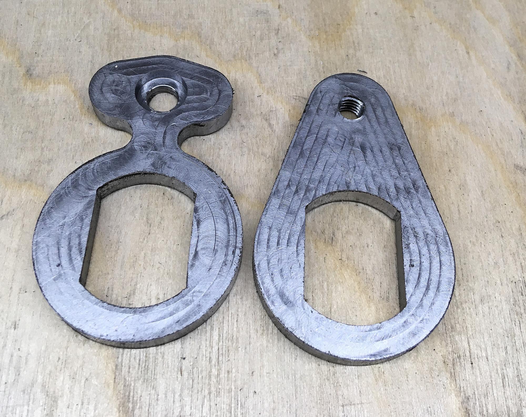

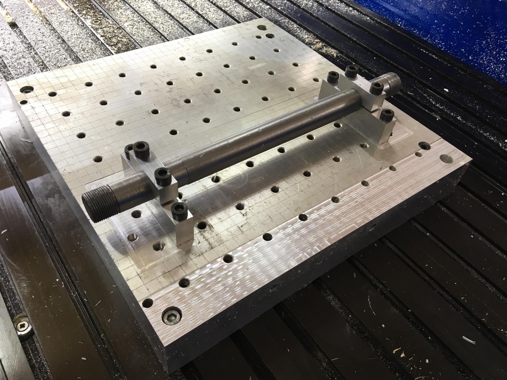

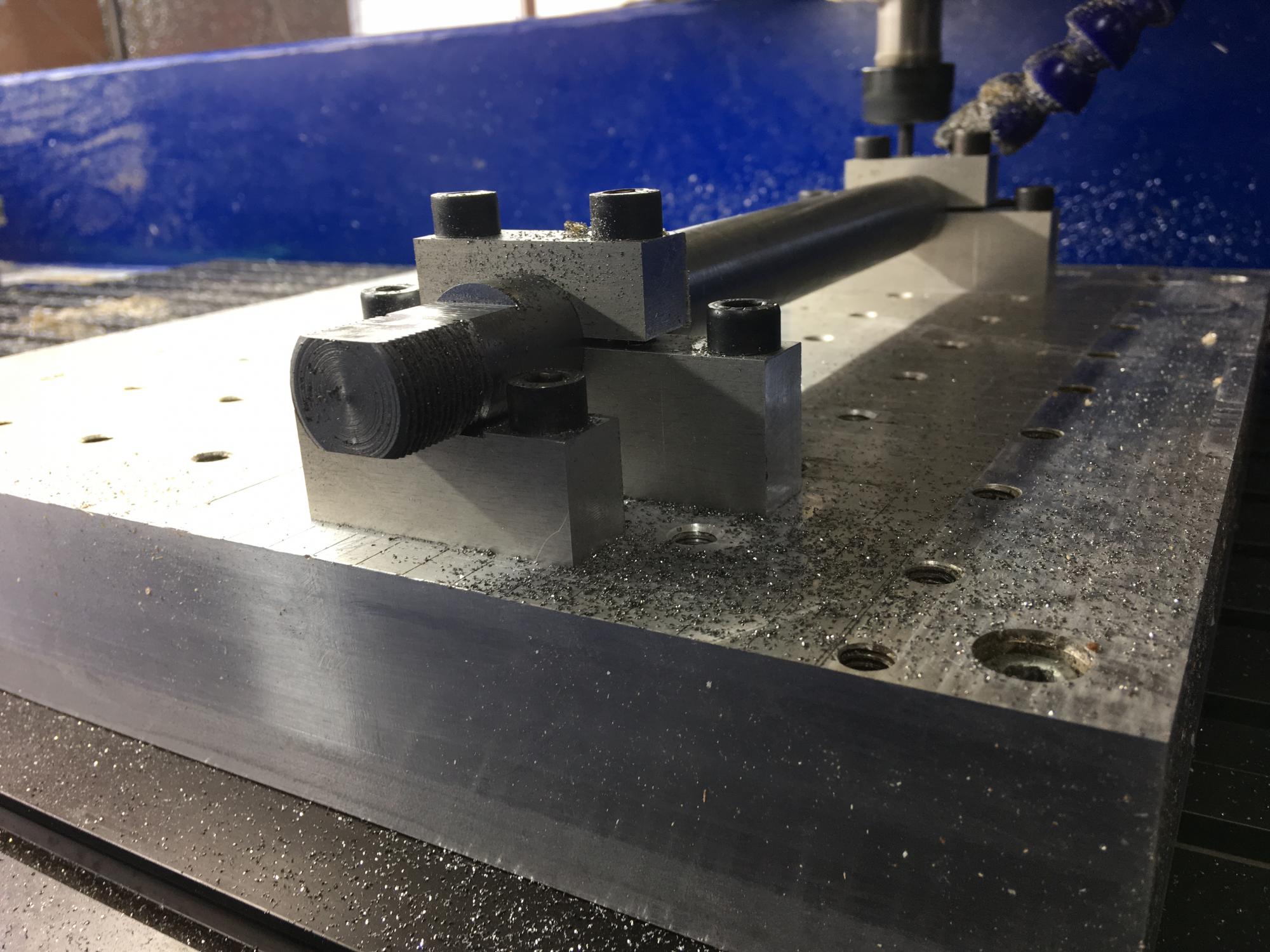

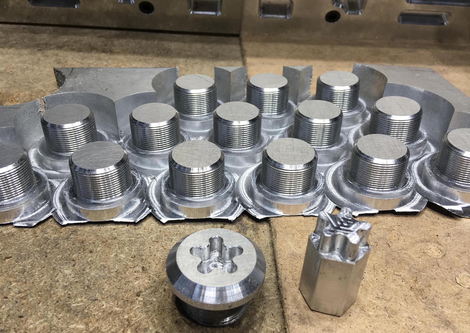

Принцип фиксации силовых элементов из титановых труб, тоже был пересмотрен. Решил не заморачиваться со всякими сквозными шпильками, закладными и прочем, а просто взять трубу потолще и нарезать резьбу в торец.
Правда пришлось изобретать свой метиз
Вот так выглядит ось заднего маятника

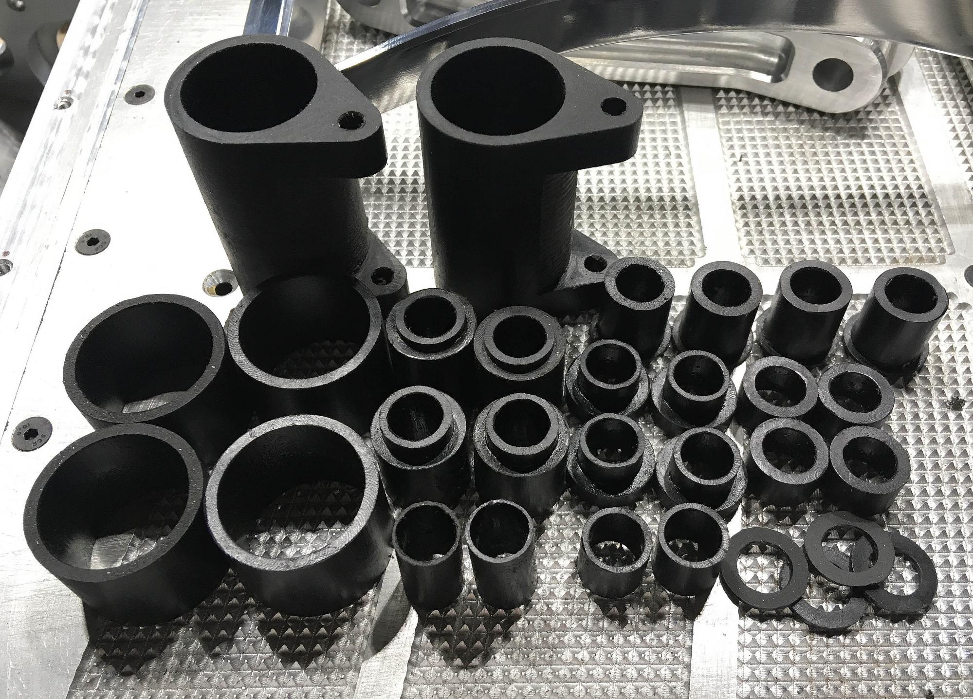

Набор втулок задней подвески из графитонаполненного капролона
В сборе, выглядит как-то так
Первое тестирование
alex_2d

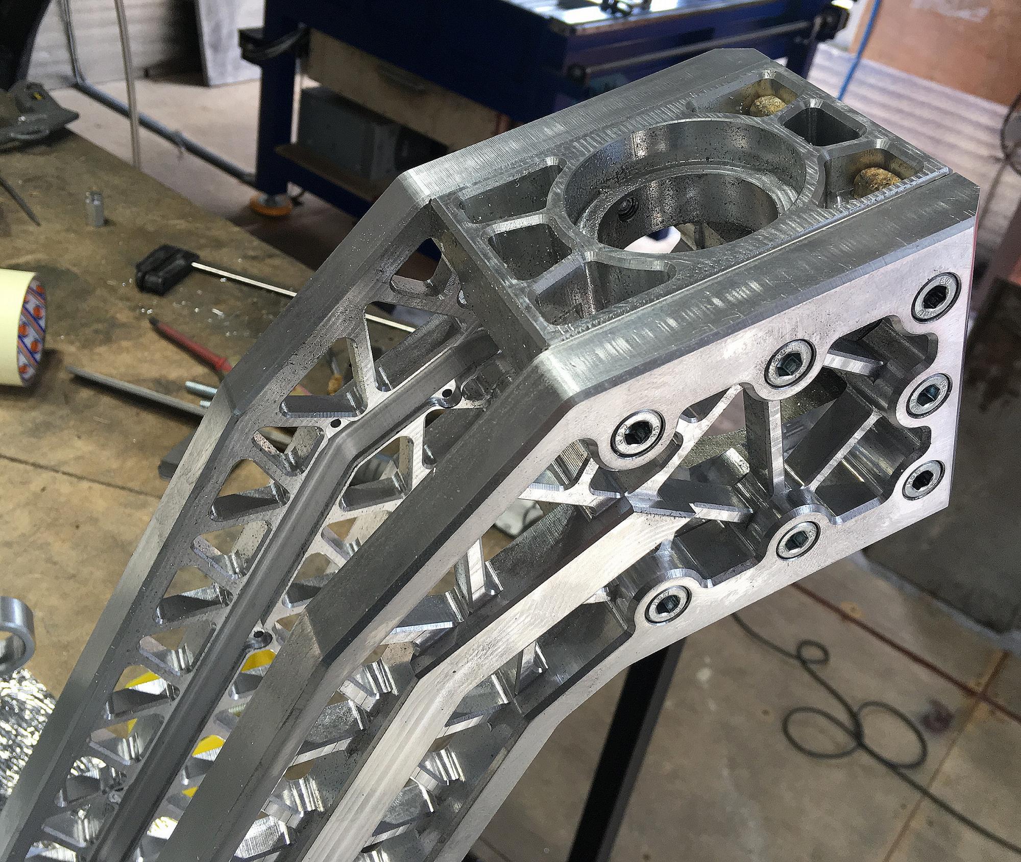

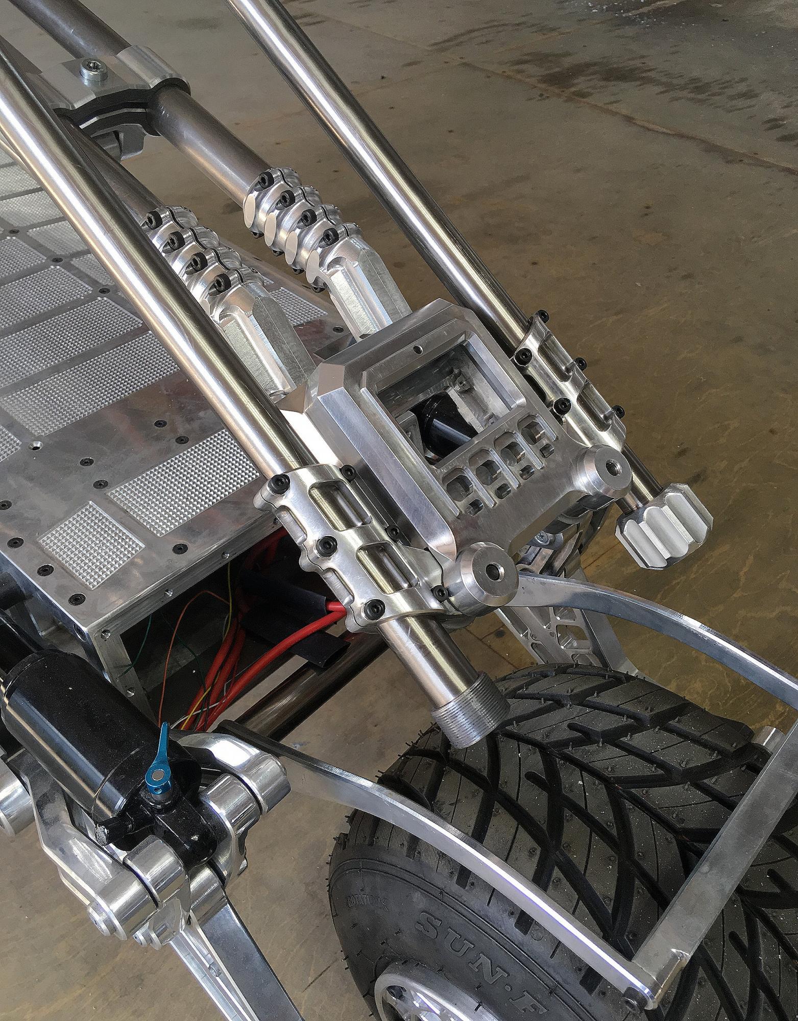

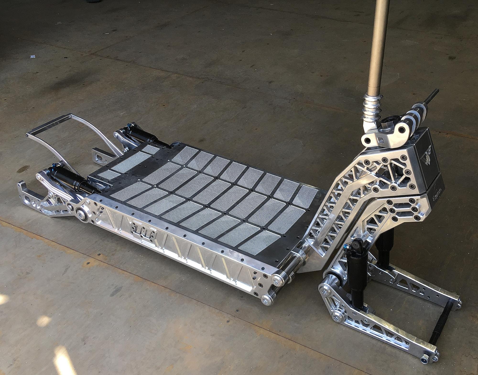

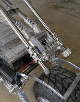

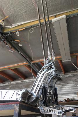

Гусь с передней подвеской тоже претерпели существенные изменения. Был изменён рейк и трейл в большую сторону. Так же увеличен ход подвески до 160мм(Задней тоже, забыл написать)
Увеличена прочность рулевого стакана
Существенно добавлено прочности в месте крепления гуся к деке

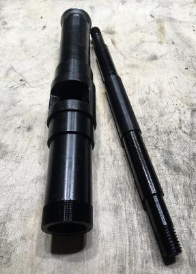

Шток рулевой с отверстиями под проводку и гидролинии
Вот такая забавная конструкция получилась

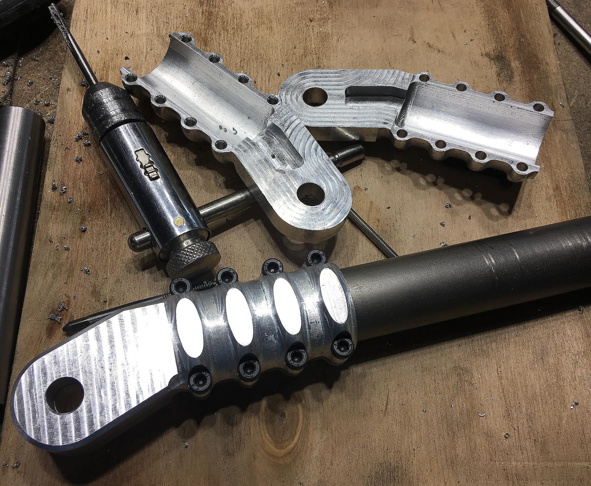

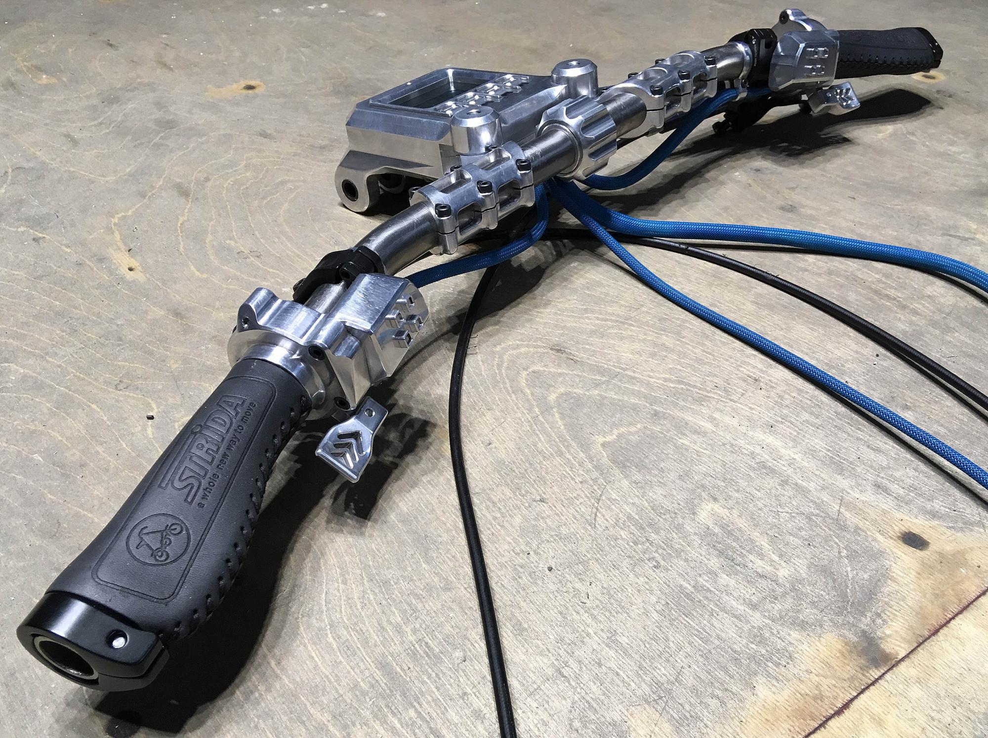

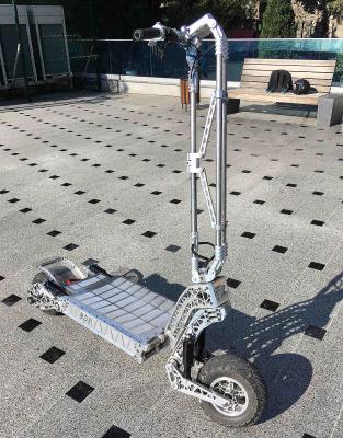

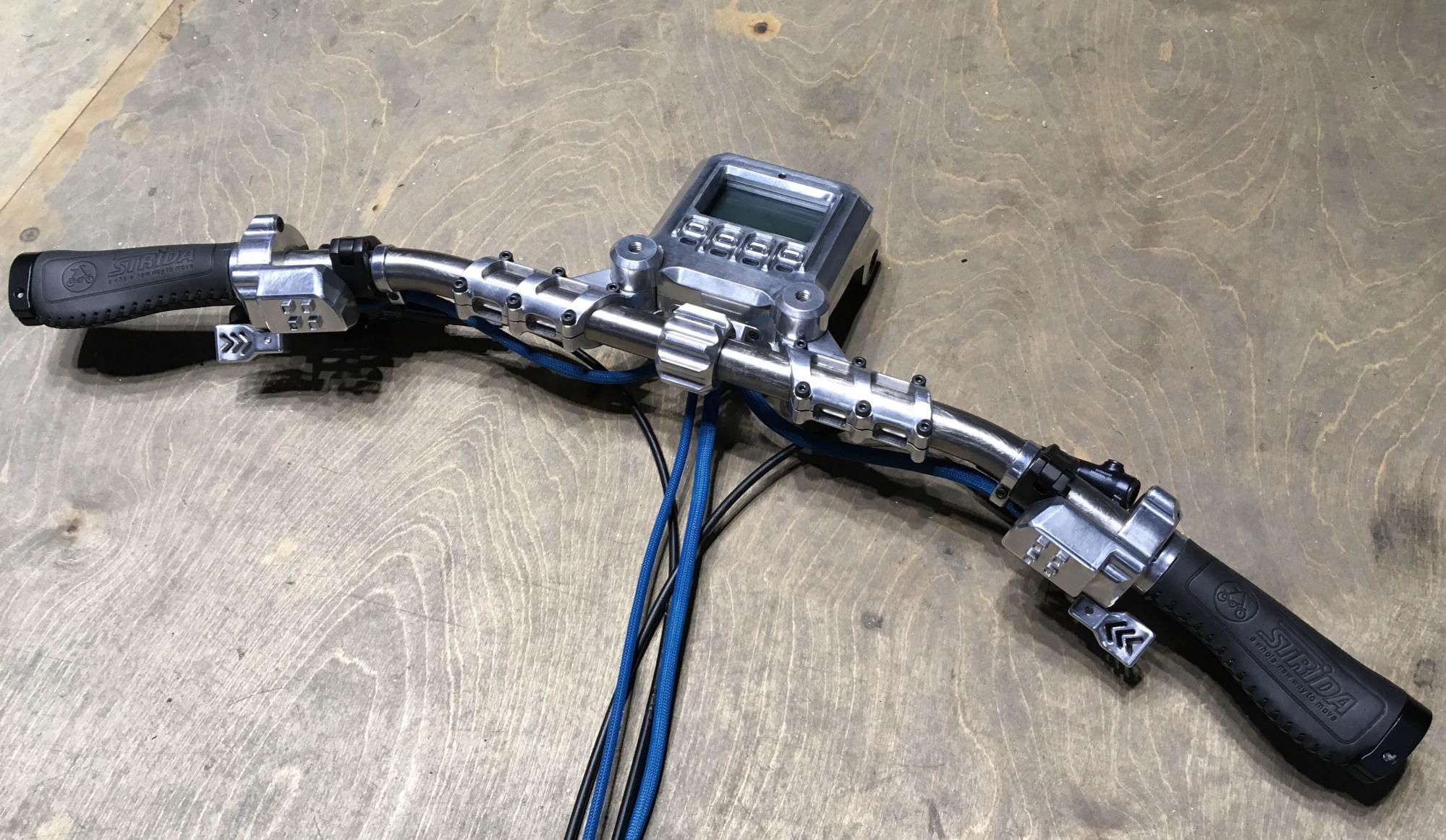

Рулевую я решил сделать в виде фермы из трёх труб, чтобы иметь возможность складывания и избежать стандартных способов фиксации рулевой, так как меня смущает их надёжность. Хотелось иметь возможность дёргать за руль без опасения что-то сломать
alex_2d
#980

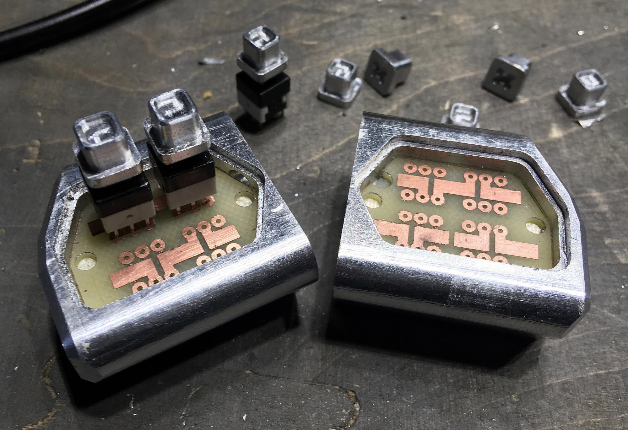

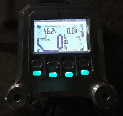

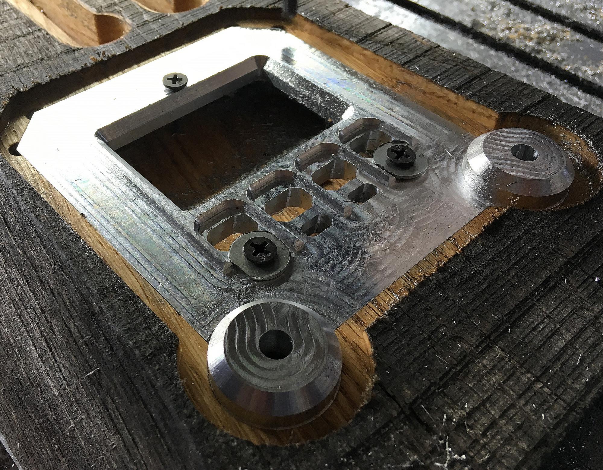

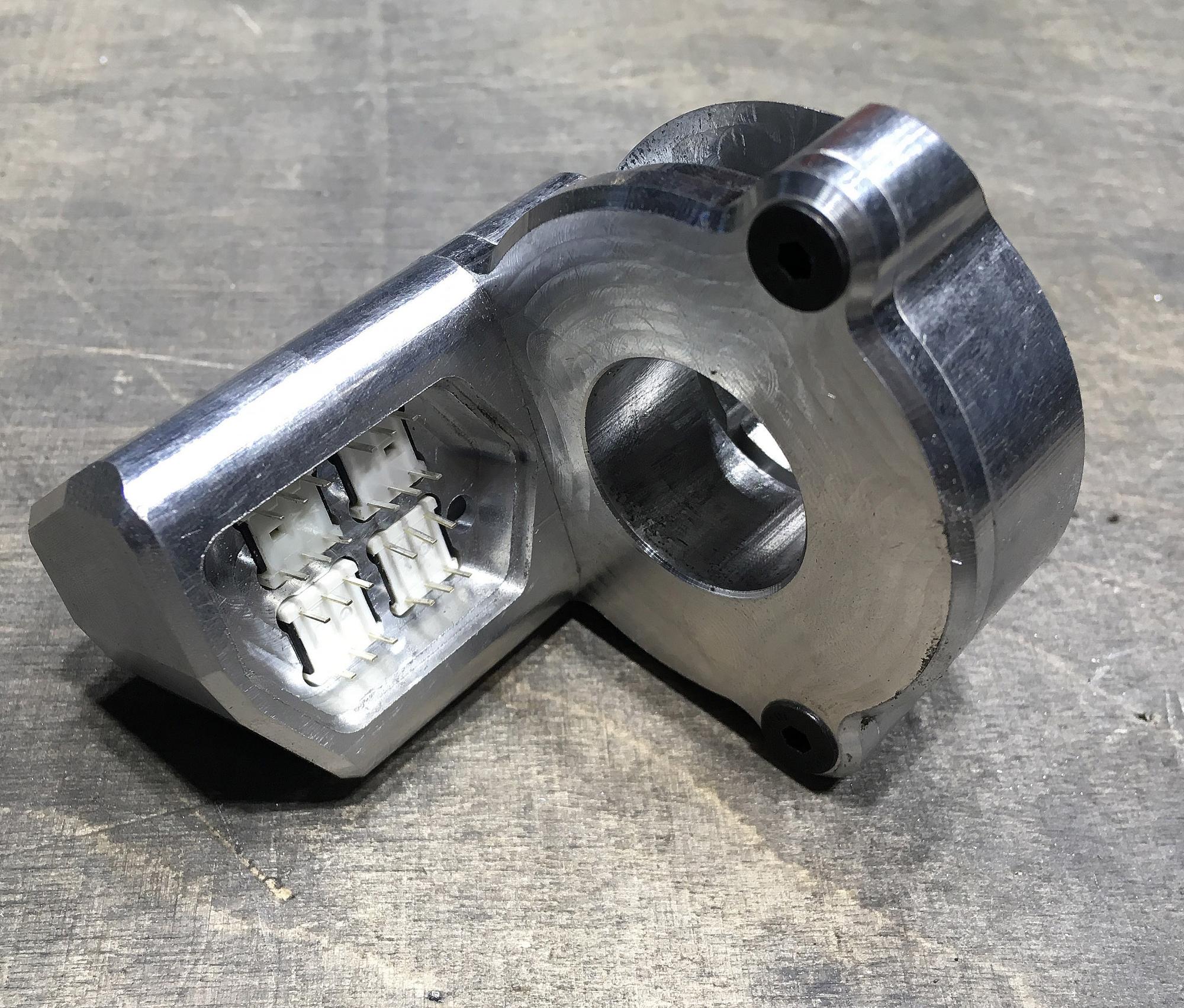

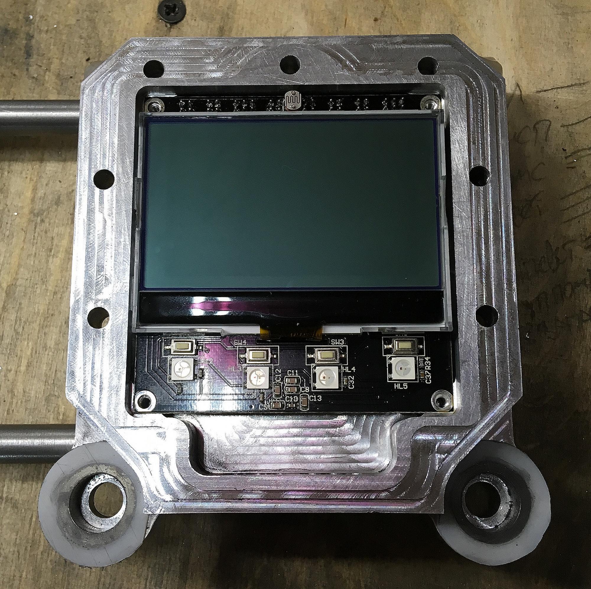

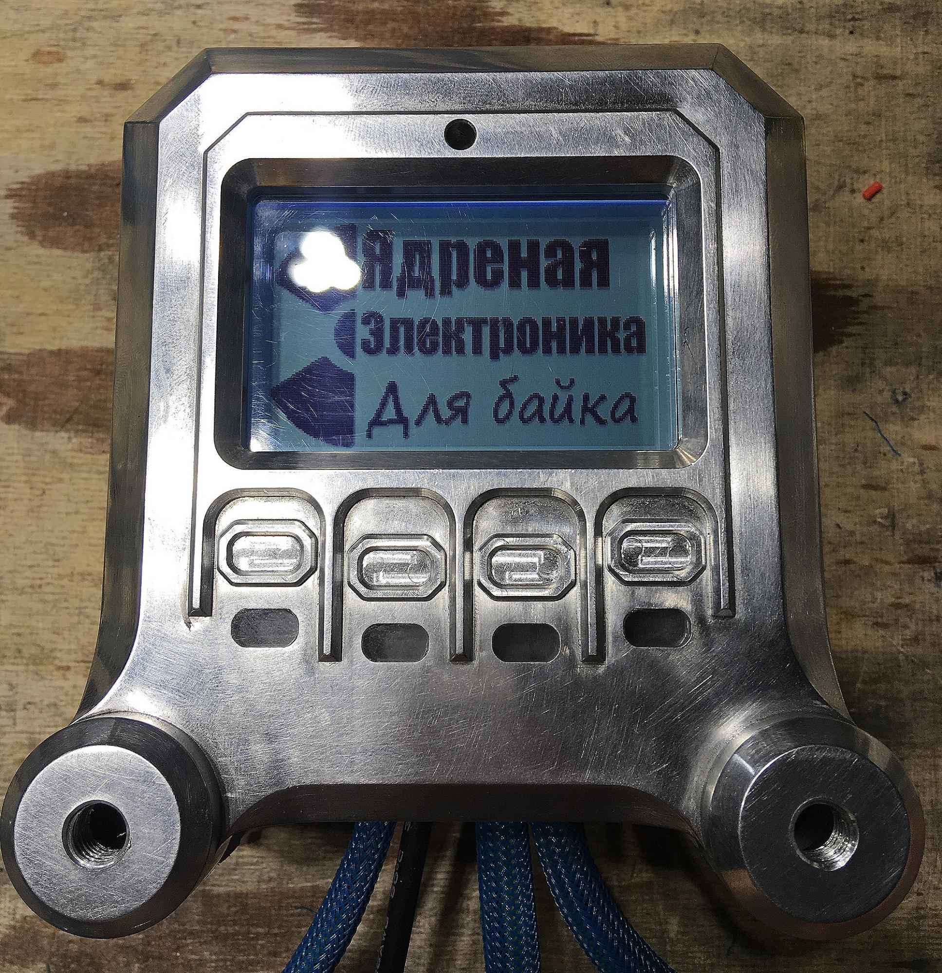

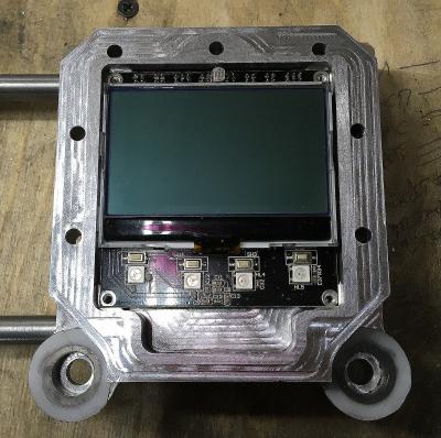

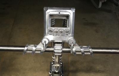

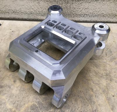

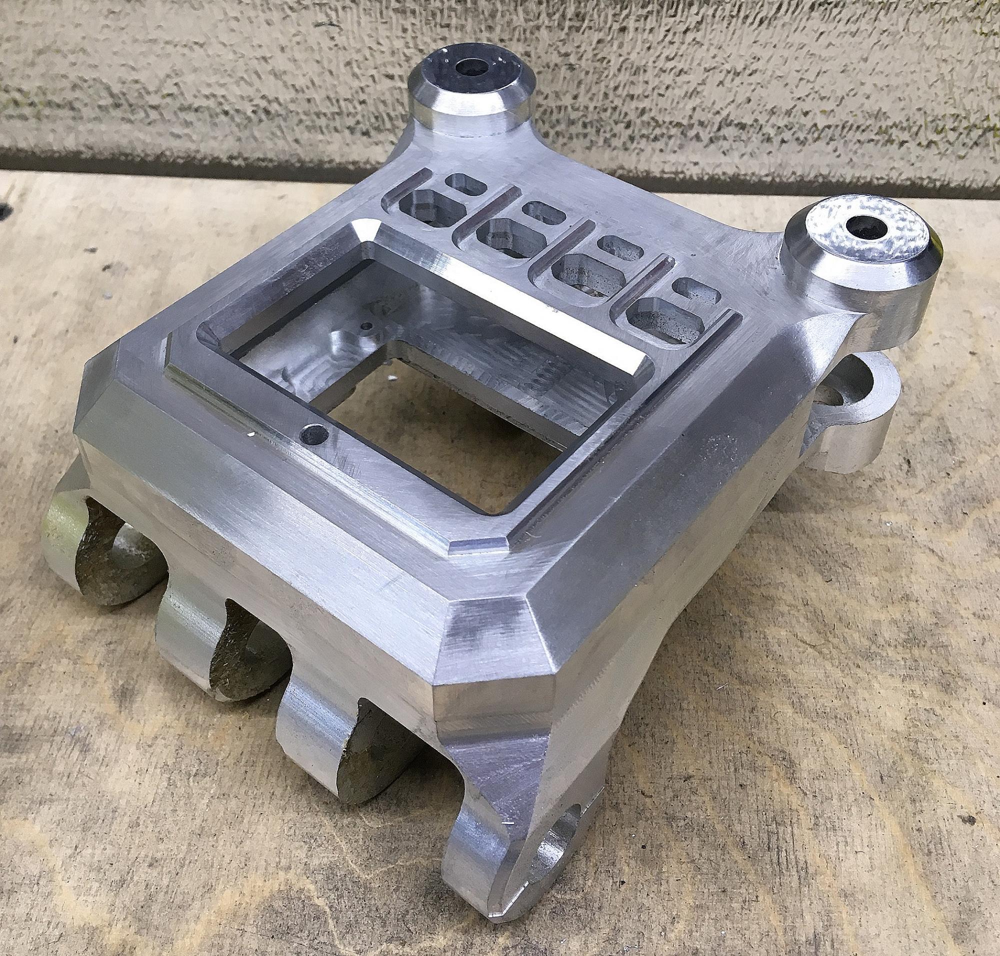

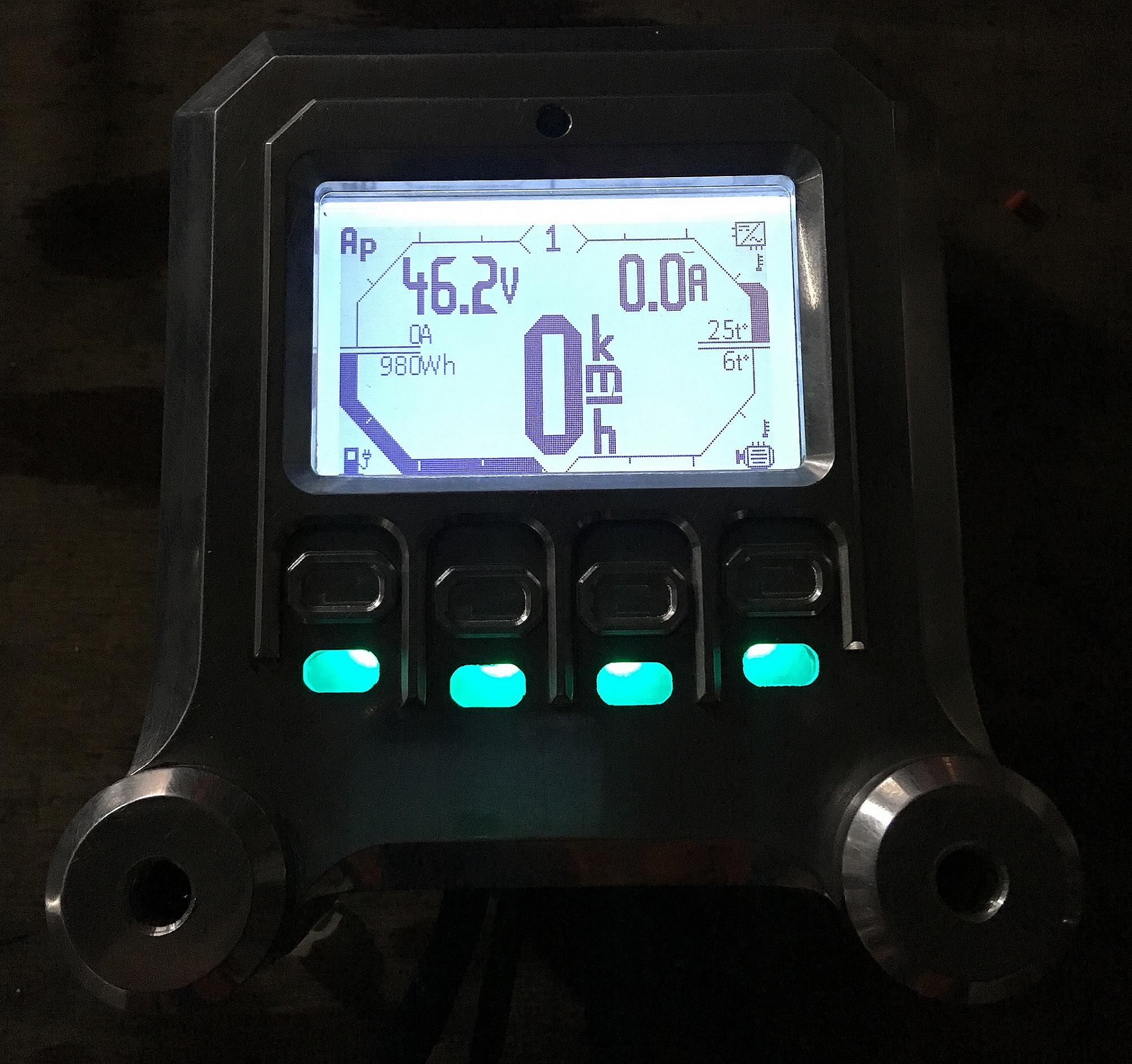

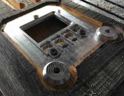

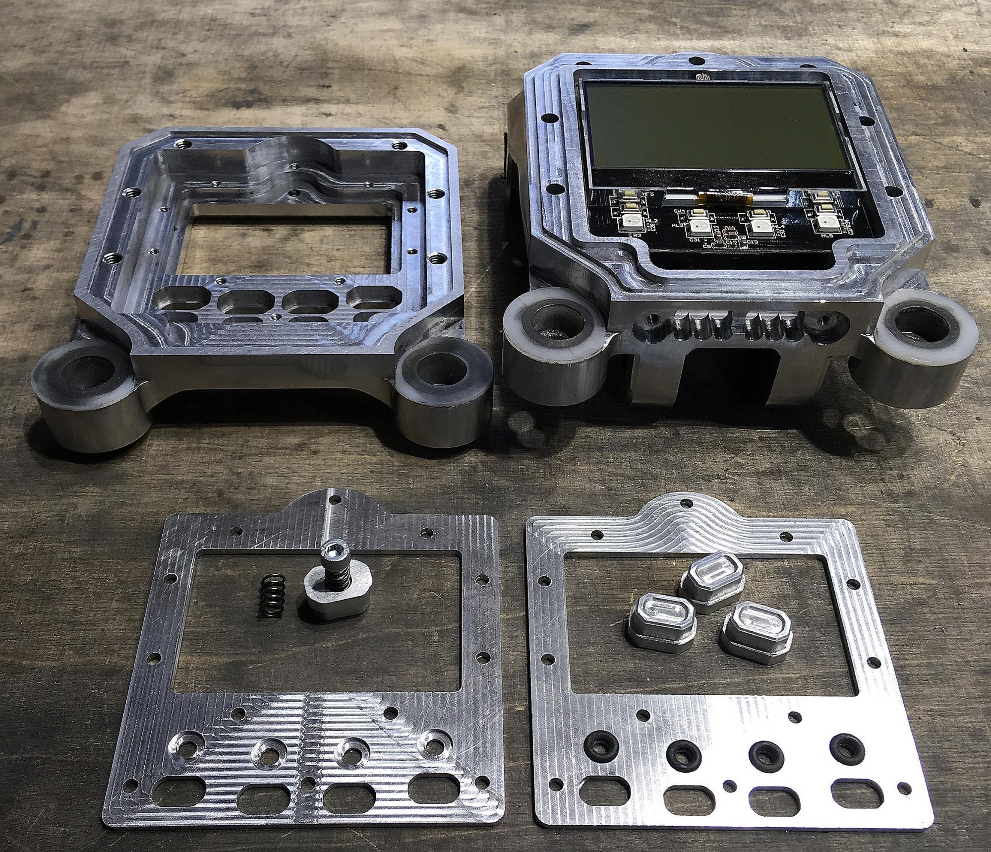

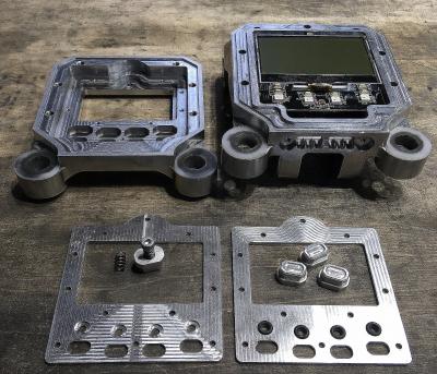

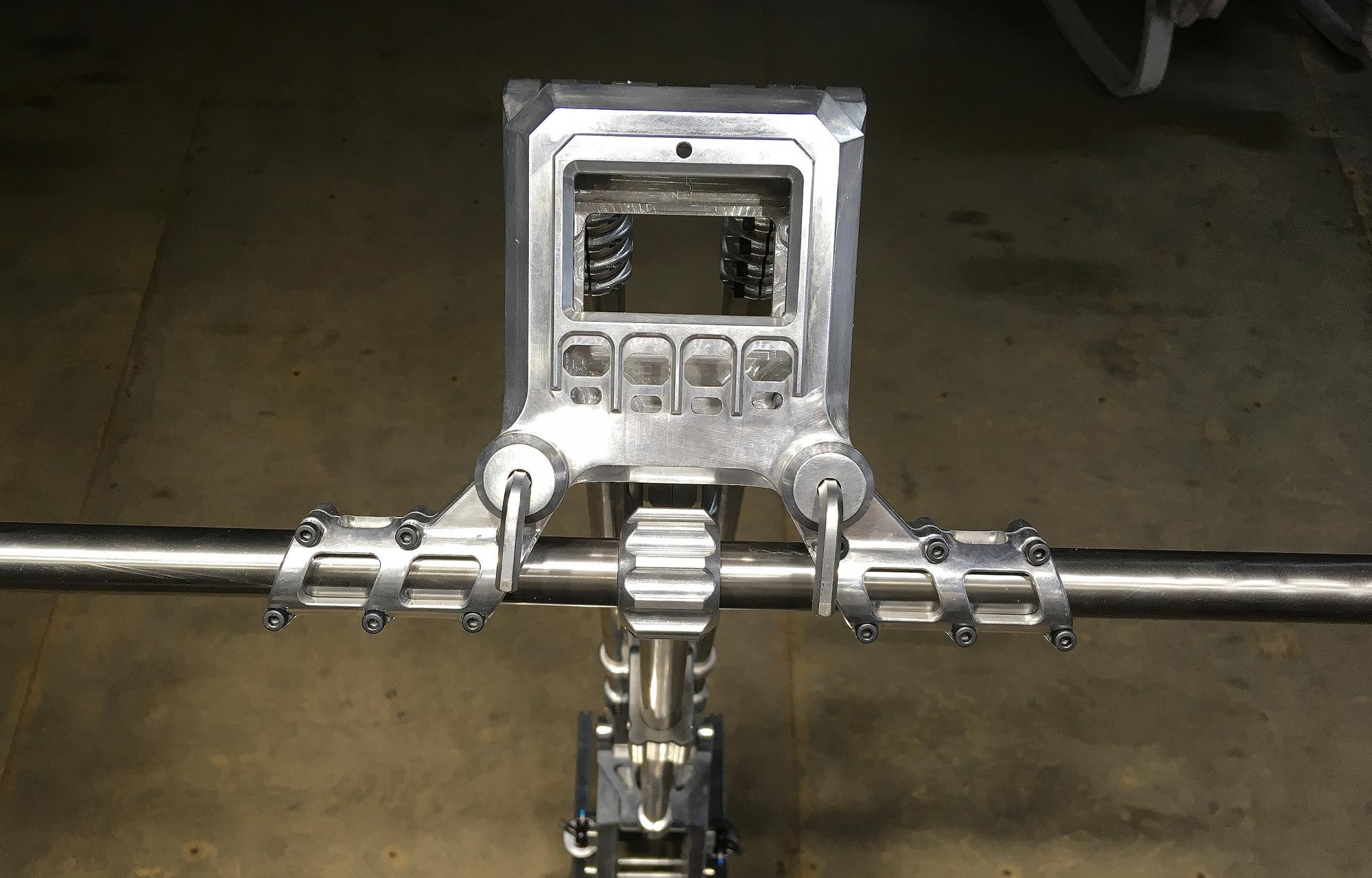

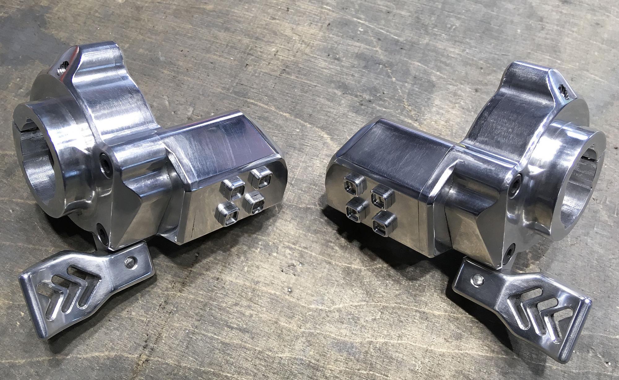

Корпус дисплея, наверное был самым сложным элементом конструкции. Мне не нравилась идея с торчащим сверху дисплеем, так как на первой версии я его несколько раз чуть не оторвал... Да и вообще хотелось сделать так, чтобы его было очень сложно сломать.

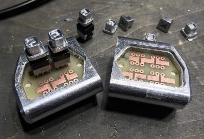

Кнопки механические, с резиновыми уплотнителями, для полной герметизации

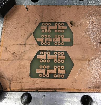

Запихать подсветку в сами кнопки, не представлялось возможным, поэтому просто сделал "световоды" для диодов.
А вот так выглядит механизм складывания половинок руля

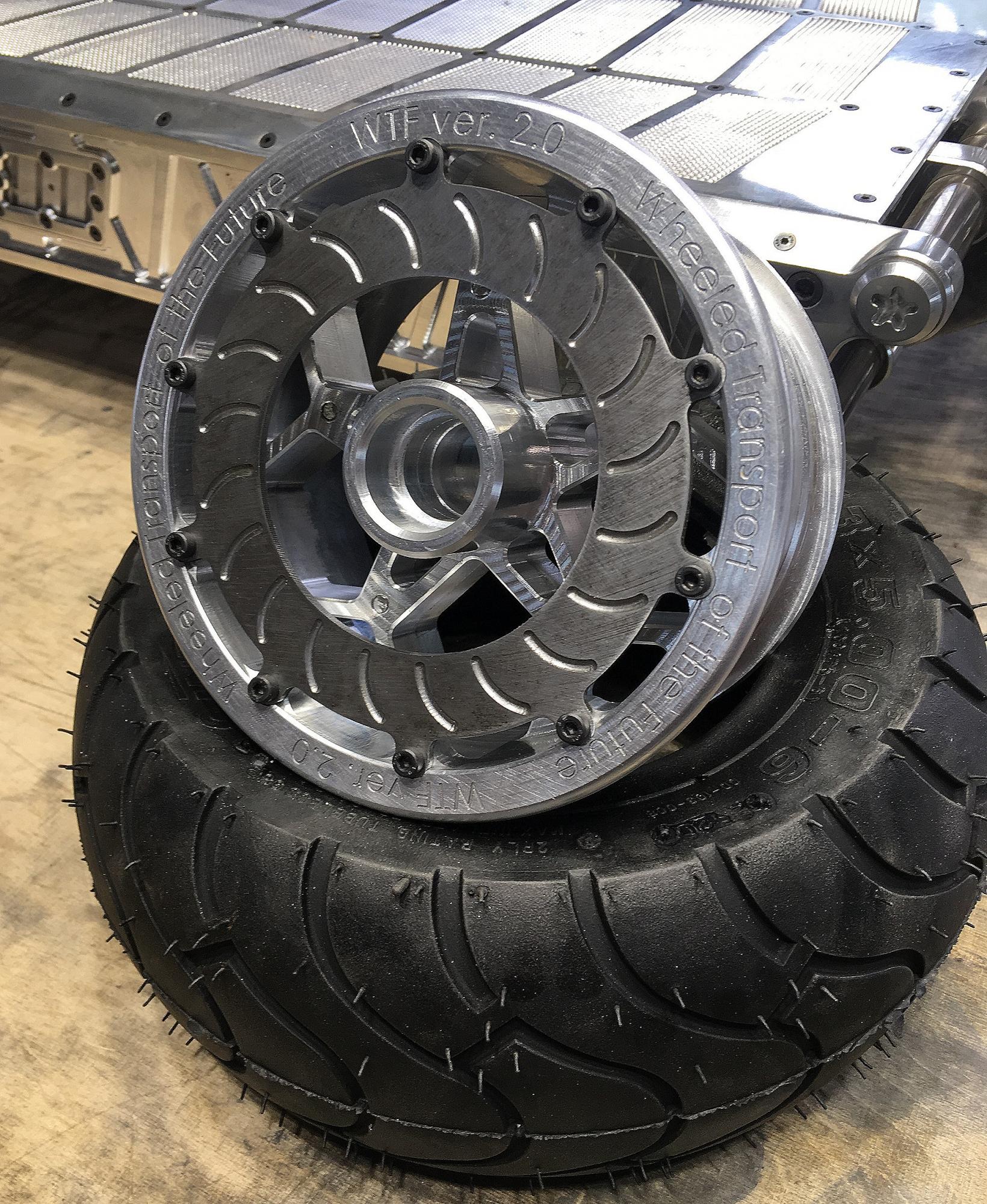

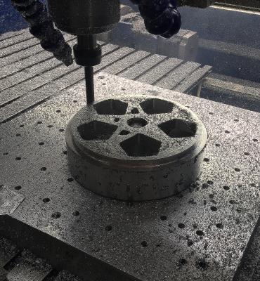

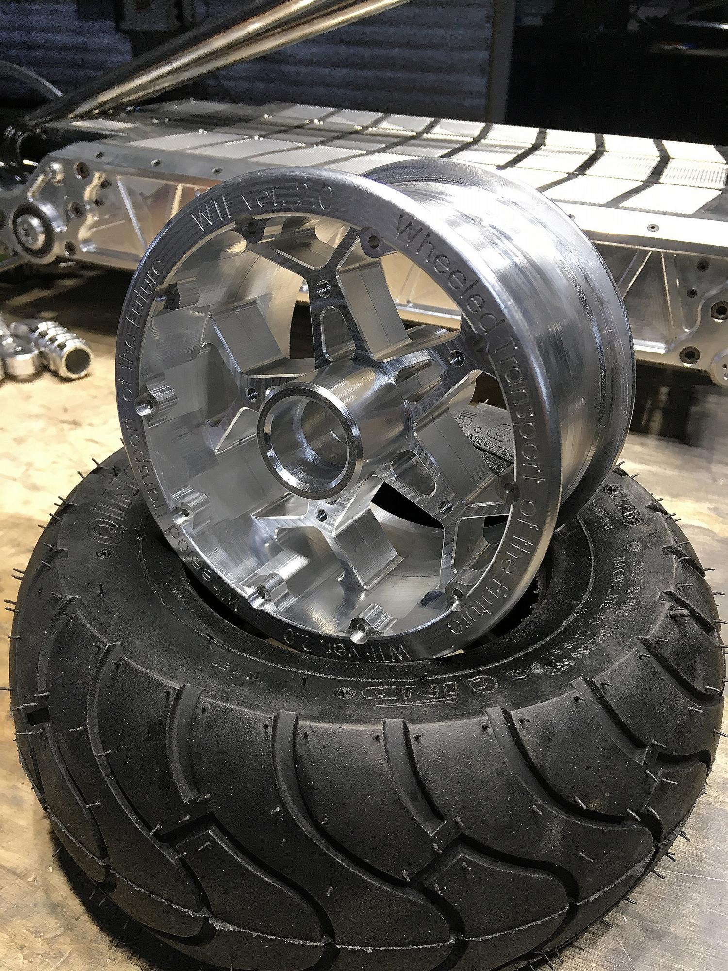

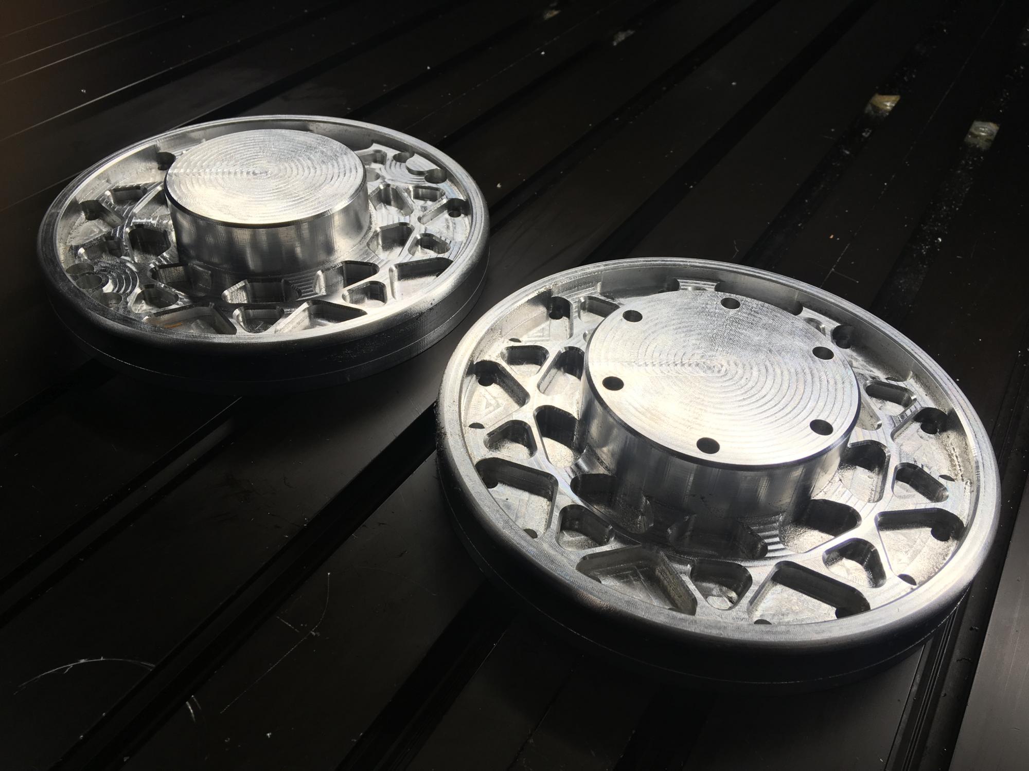

Переднее колесо тоже не обошли изменения. Теперь она бескамерное и с четырьмя подшипниками бОльшего размера, чем на первой версии.

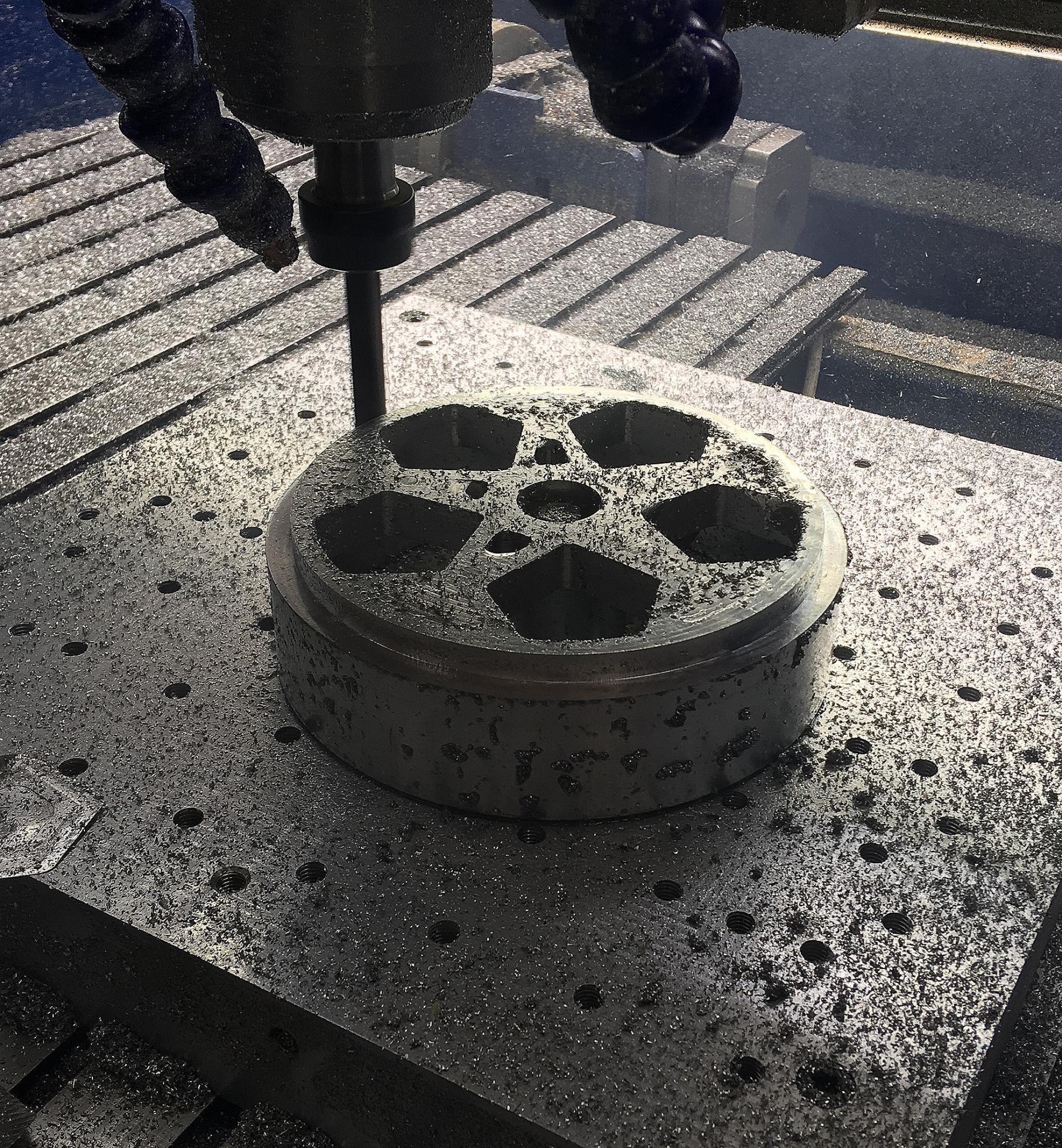

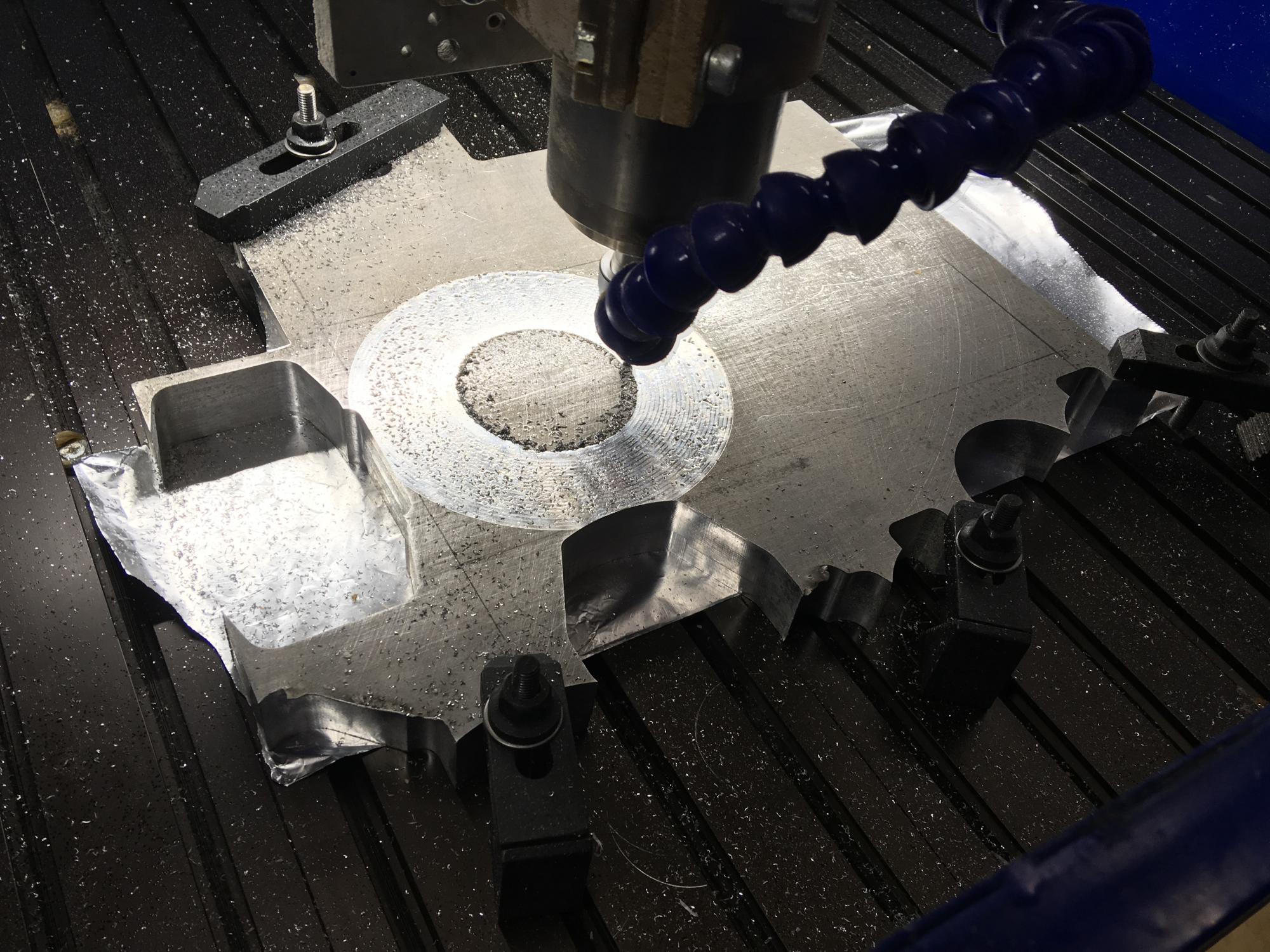

Тормозной диск из того же полотна советской пилы
И наконец-то он на колёсах )

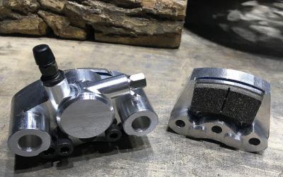

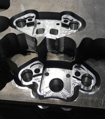

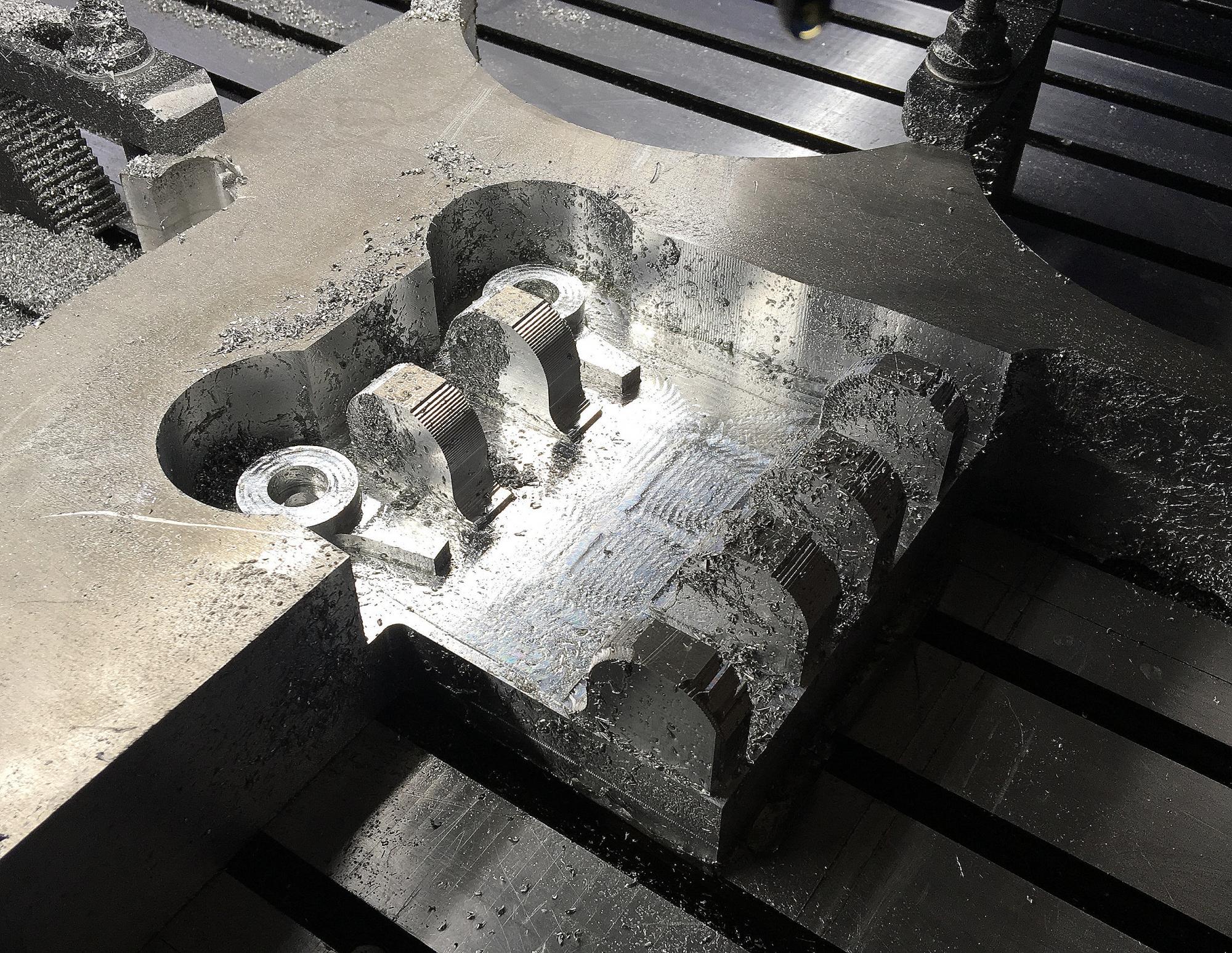

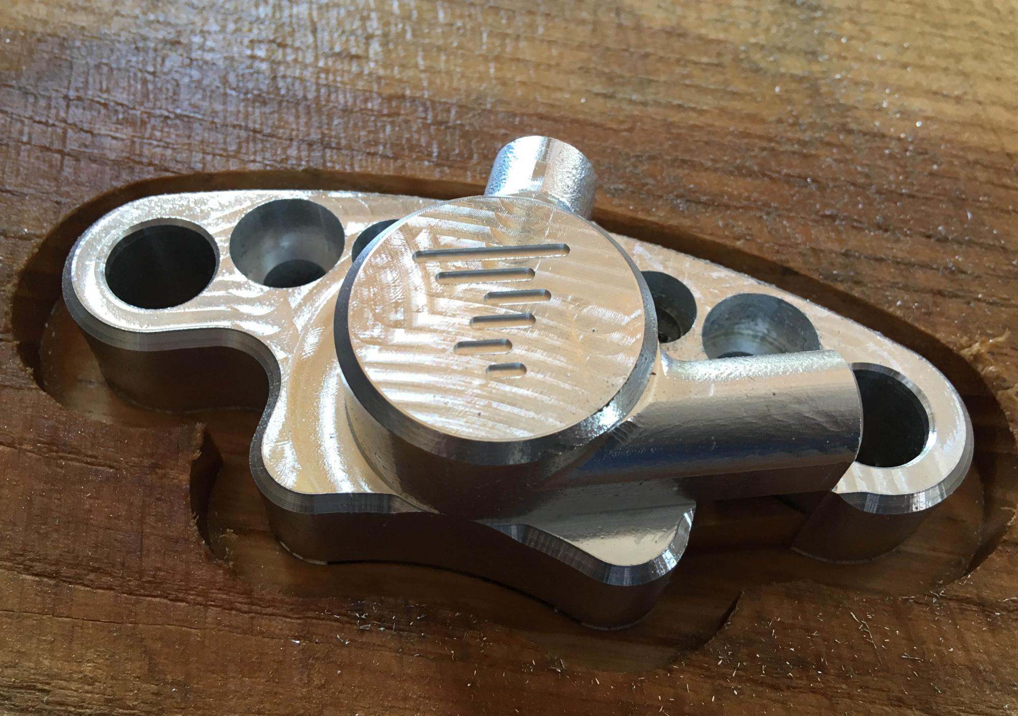

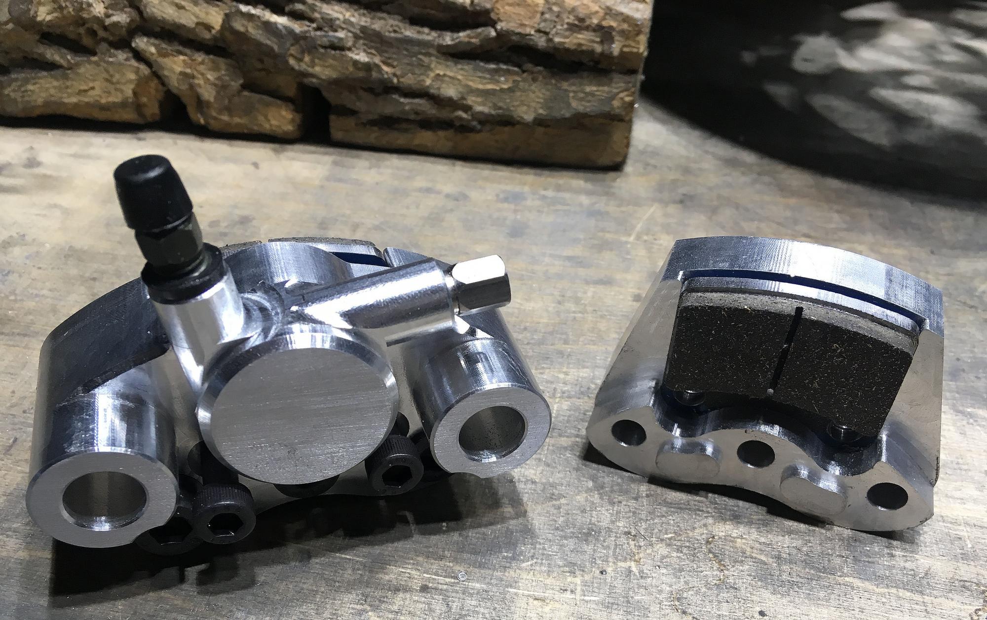

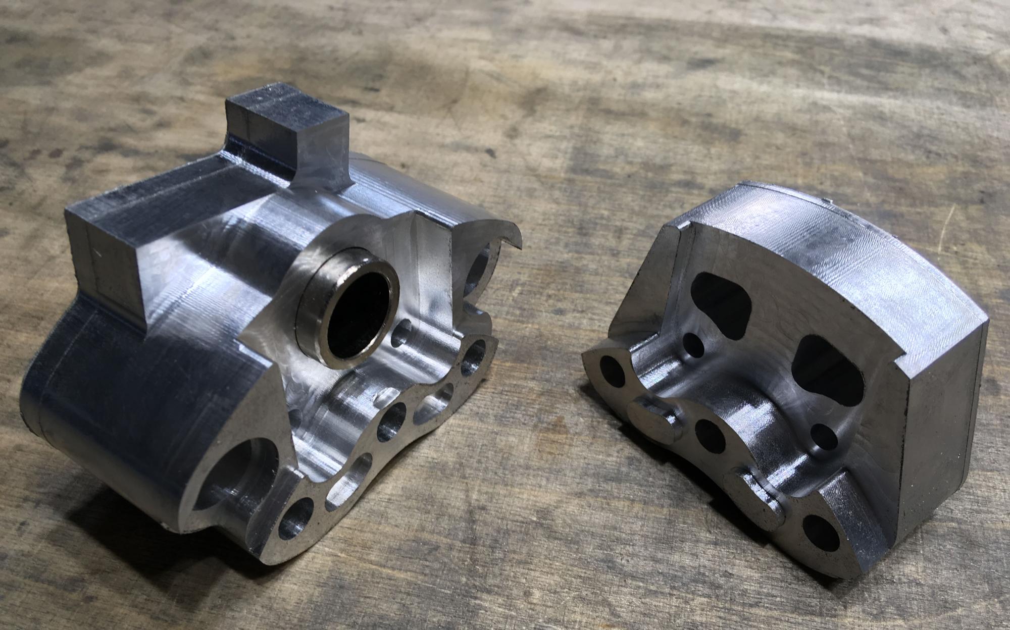

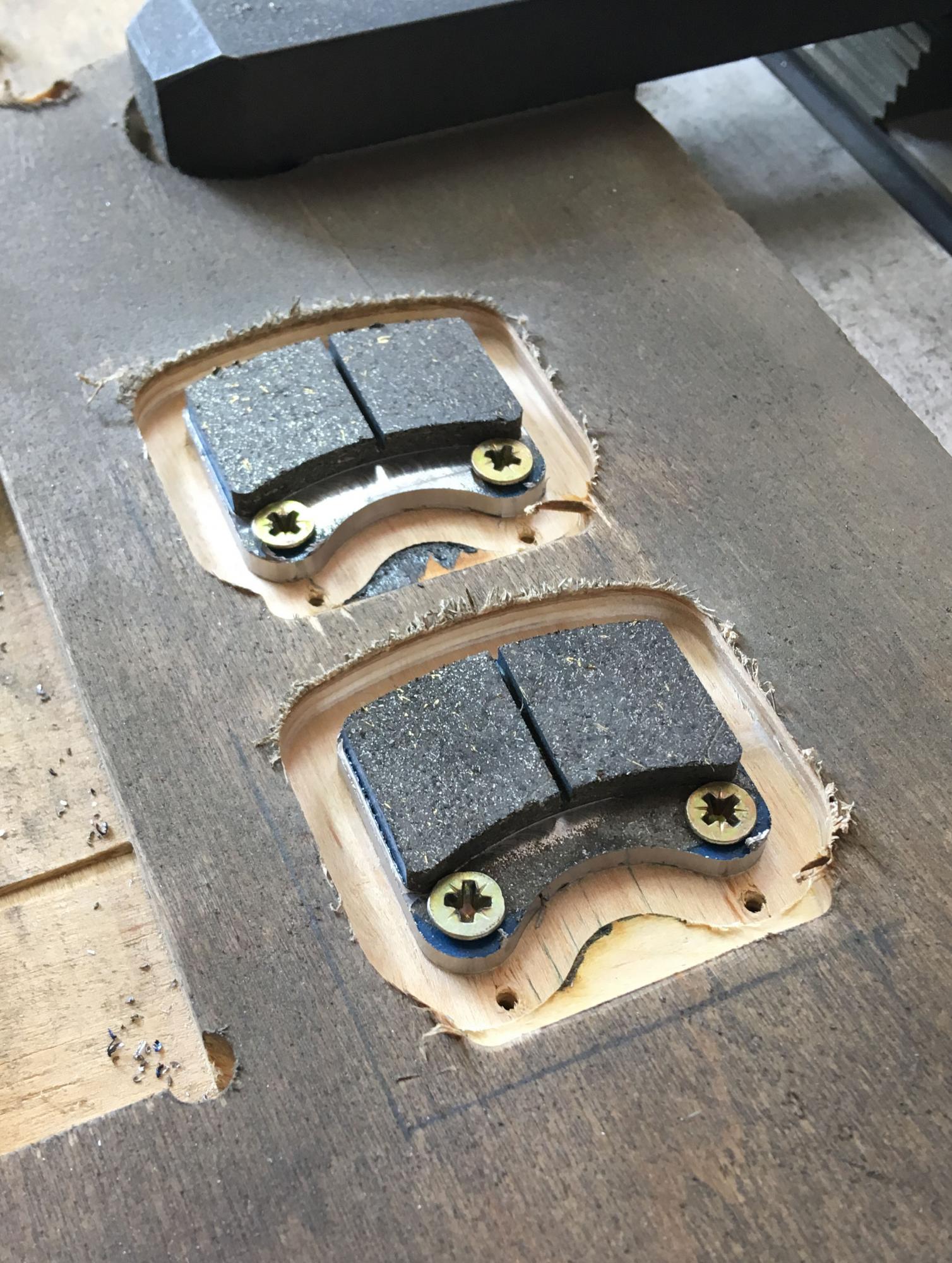

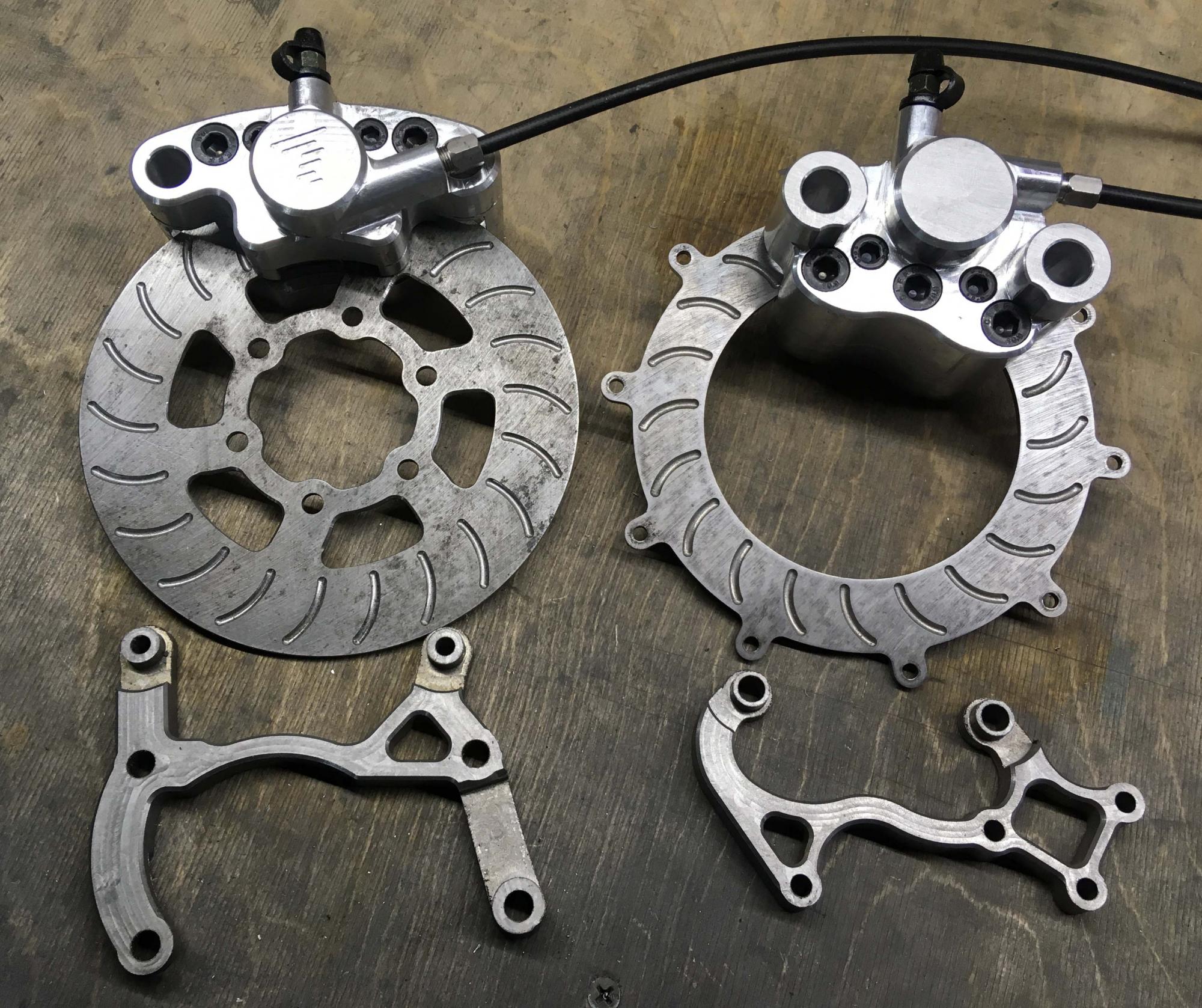

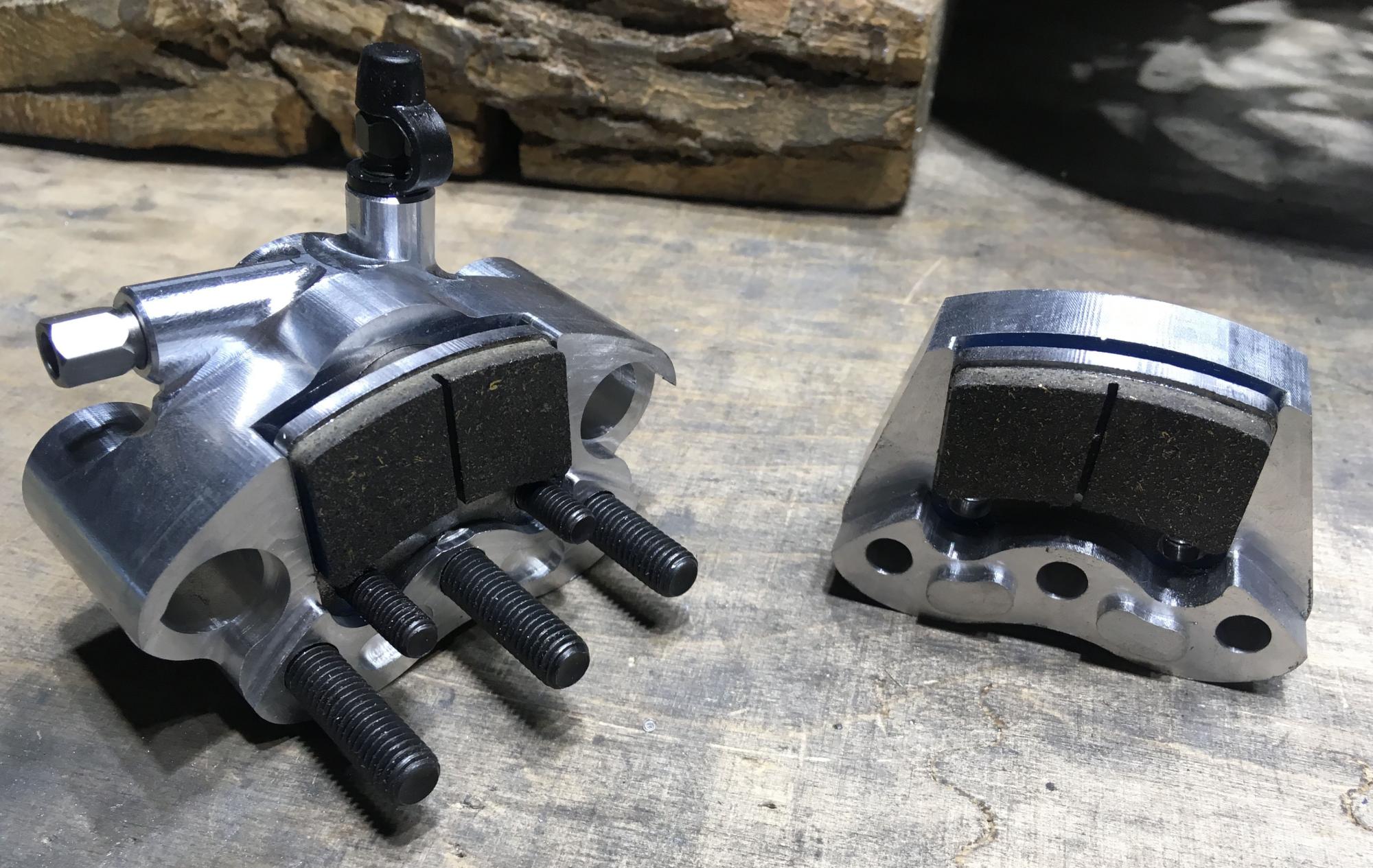

Тормоза. Спереди и сзади в этот раз стоят одинаковые суппорта. Подвижные однопоршневые с диаметром поршня 20мм.
Передний суппорт
Задний суппорт

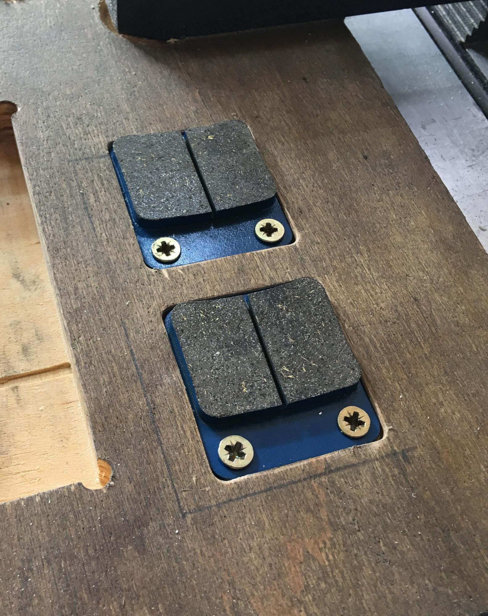

За основу тормозных колодок, взят донор от скутера 50сс
Полный комплект. Крепления суппортов выполнены из стали
Всё на своих местах

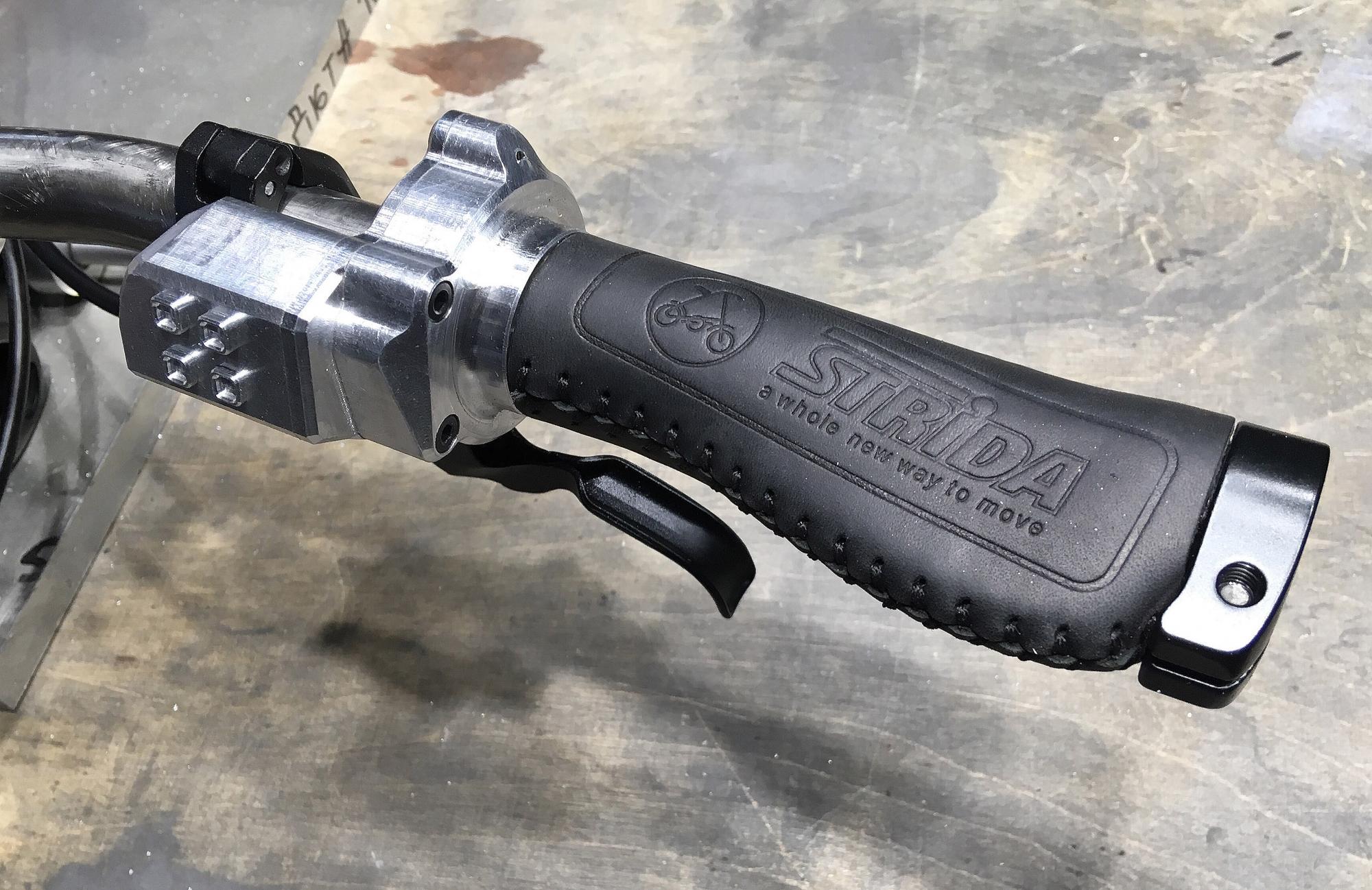

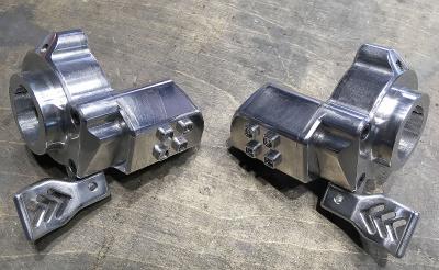

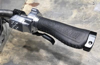

В курках газа и тормоза, от "Востока-1", остались только подшипники
Руль в сборе, готовый к установке

[user]Fokan[/user],  Только штучно, под заказ. На создание полноценного производства у меня просто нет средств.

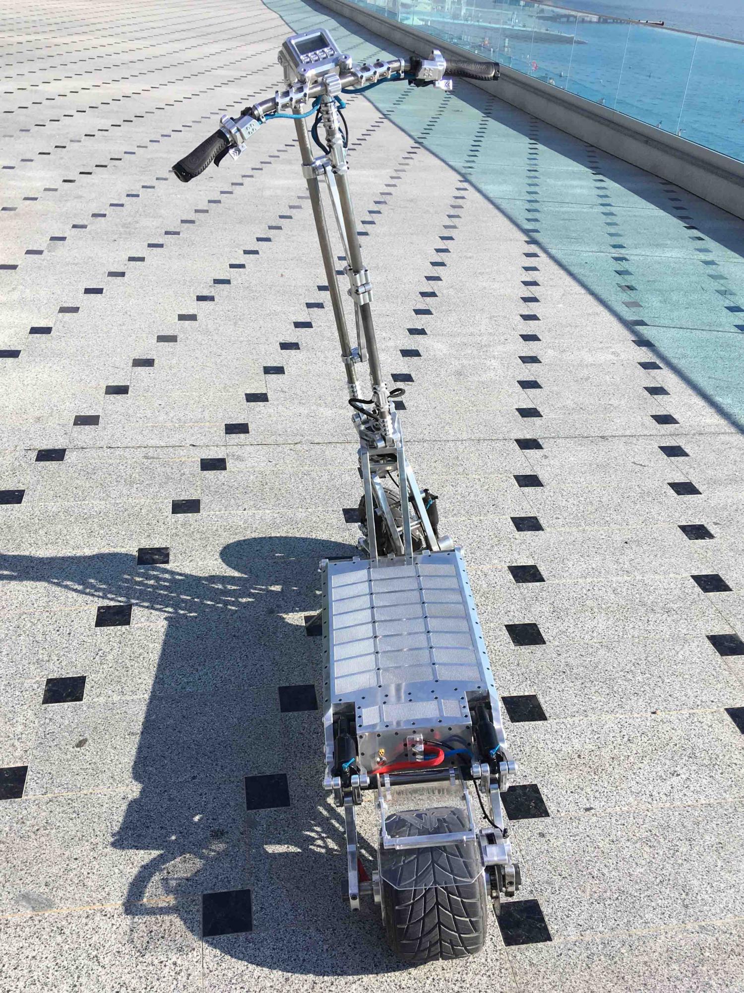

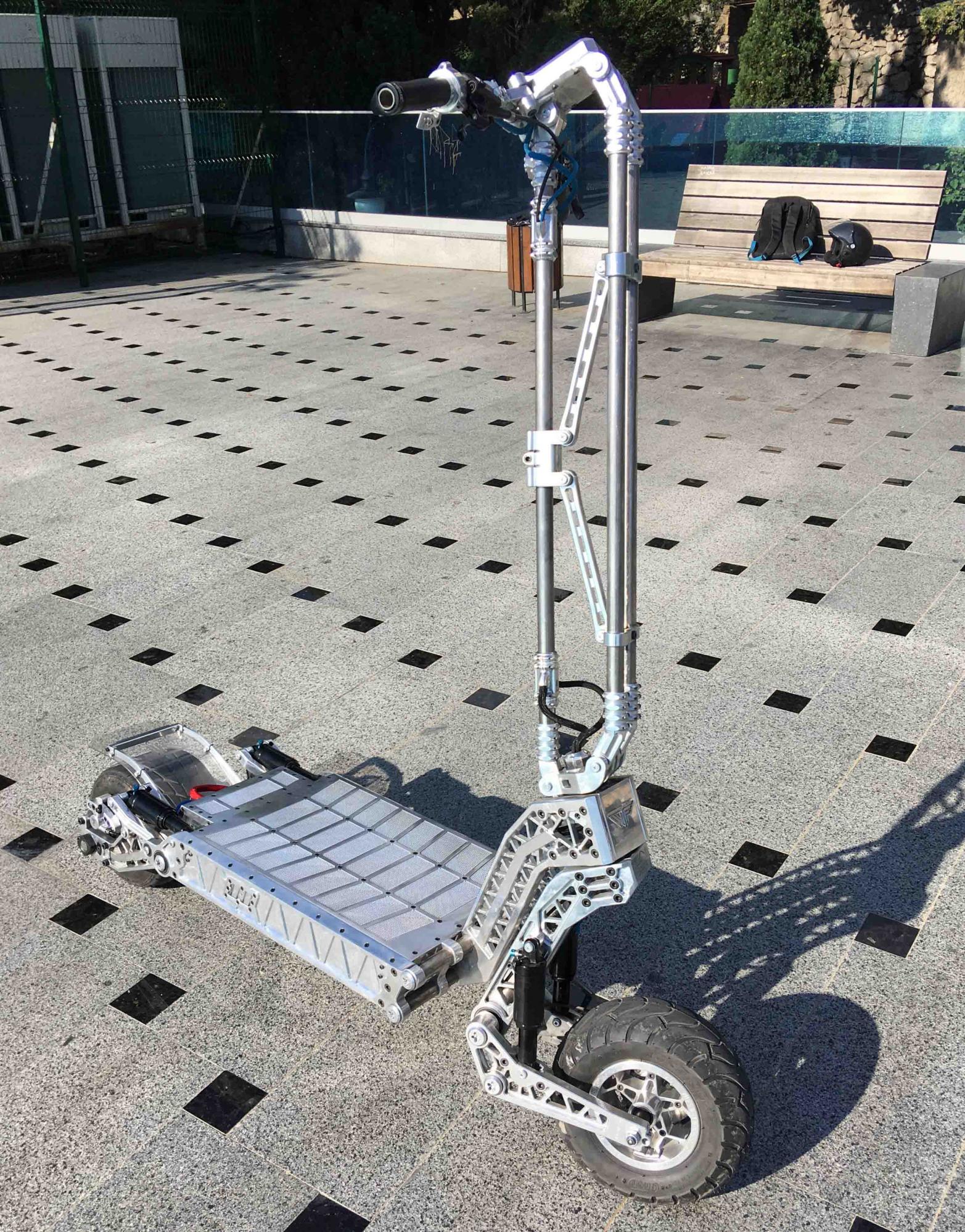

alex_2d

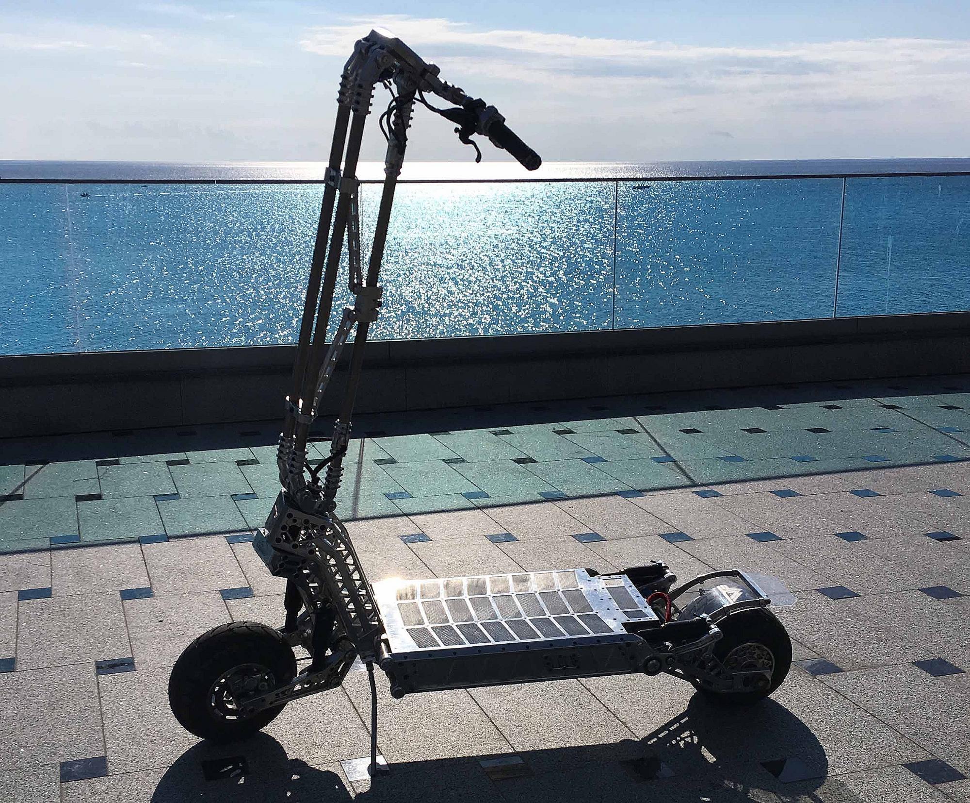

Фары, стоп-сигналы и поворотники, я ещё не доделал. Пока тестирую, что получилось. Пытаюсь привыкнуть к новому самокату.
Честно, первые три дня было очень страшно и я не решался поставить мощность больше 16кВт.(200А батарейного\400А фазного)
Сейчас уже неделю катаюсь и думаю пора повысить до 250А батарейного и 500А фазного.
В целом, сравнивать "Версию 2.0" и "Восток-1", нет смысла, так как они оочень сильно отличаются, по мощности, комфорту езды и стабильности на скорости больше 60км\ч.
Вообще, сложено передать словами эмоции, от управления этой штукой...
