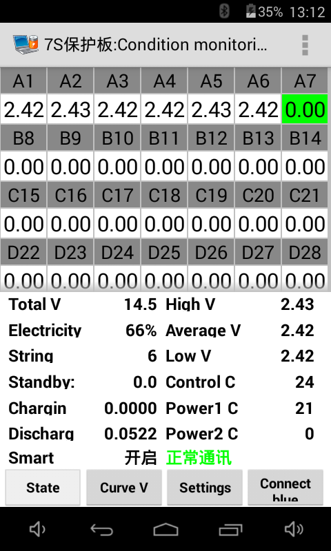

вот сегодняшний скриншот

Дак это не разбег. Напряжение при снятии нагрузки должно стать примерно одинаково,  а активный балансир наоборот вносит смуту :) ну если нравится то и хорошо:)
gonzickus
Цитата: Tymmmi от 27 Нояб. 2018 в 17:01Дак это не разбег. Напряжение при снятии нагрузки должно стать примерно одинаково,  а активный балансир наоборот вносит смуту  ну если нравится то и хорошо:)
я ещё ничем не нагружал
смотрю пока-каков будет саморазряд
нагружу на днях как время будет тока дам ампер 150
и да,мне нравится.мне хорошо

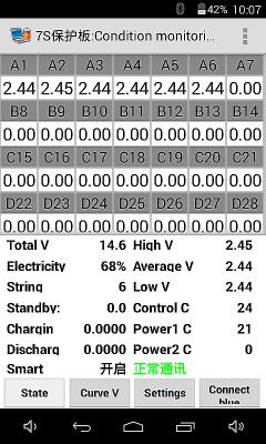

состояние на сегодня.активные и пассивные балансиры подключены

если балансиры-пассивные,то ничего подобного не произойдёт
резисторы просто начнут разряжать остальные 5 банок.и энергия уйдёт в тепло

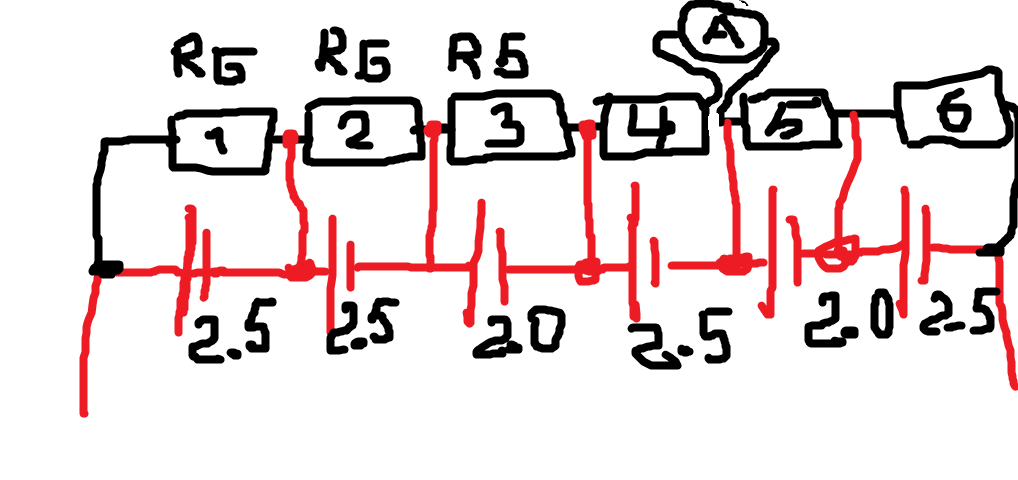

gonzickus
предлагаю полностью зарядить батарею до 15 в
разрядить 3 и 5 банки до 2 вольт
отключить активные балансиры.
и замерить ток в балансировочном проводе 4 банки
VladNSK
Можно просто измерить напряжения на мощных резисторах.
Зная их сопротивление, определим ток.
