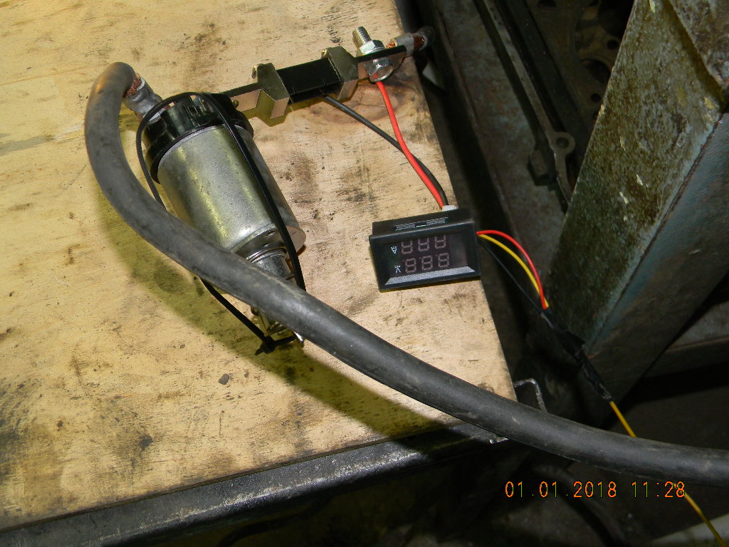

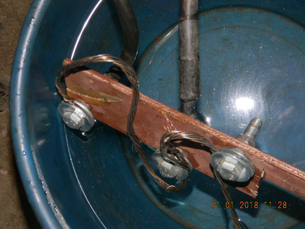

итак.
фото силовой части.
батарея-провод КГ 25 мм2-втягивающее от стартера-амперметр с шунтом-нихром свитый из жил с возможностью переключения секций-ведро воды
включать это безобразие будем вручную-с помощью тисков.чтобы не тратить энергию на удержание реле.и ещё оно греется зверски

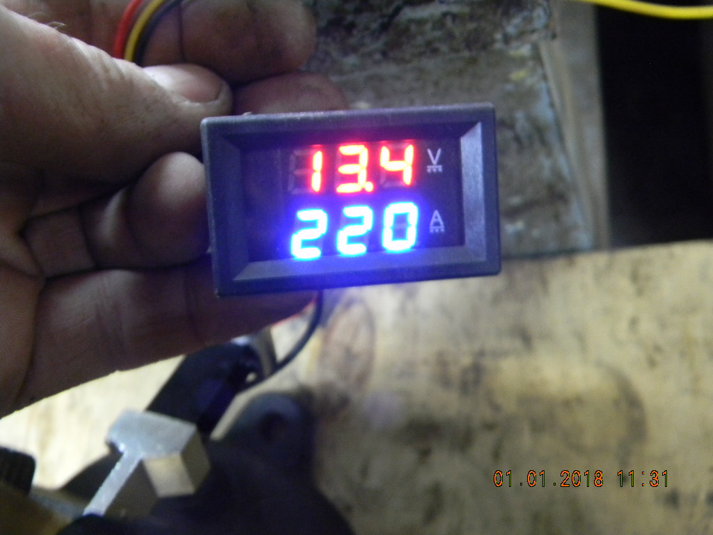

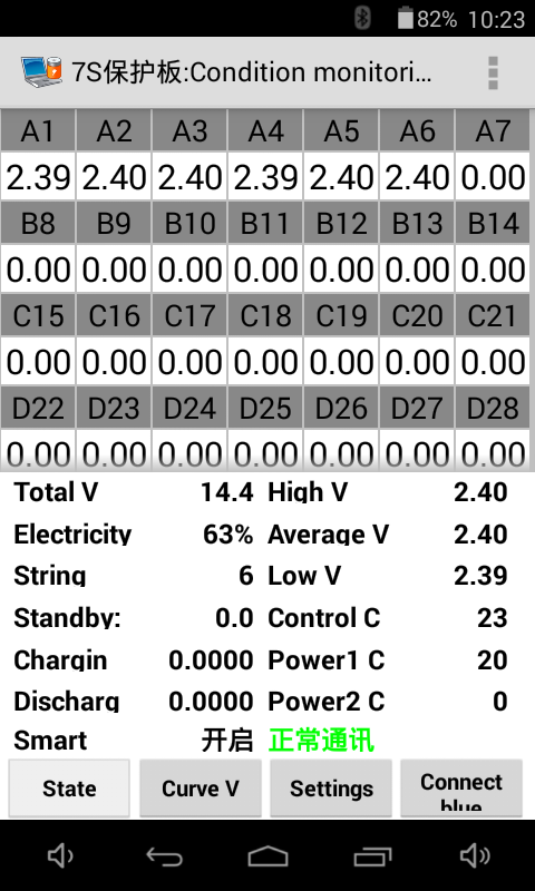

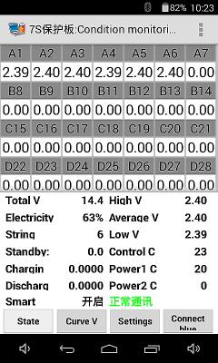

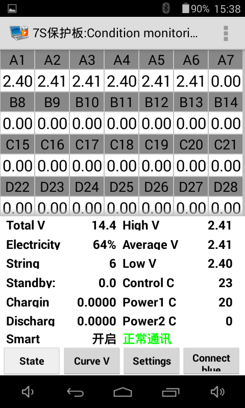

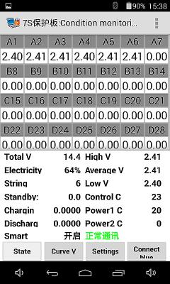

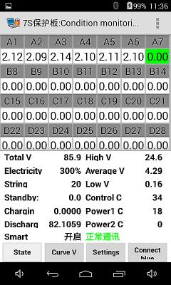

заряжаем батарею до 15 в или по 2.5 в на банку
ПУСК.
НАПРЯЖЕНИЕ ПОДСЕЛО
Добавлено 01 Дек 2018 в 20:52

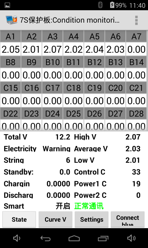

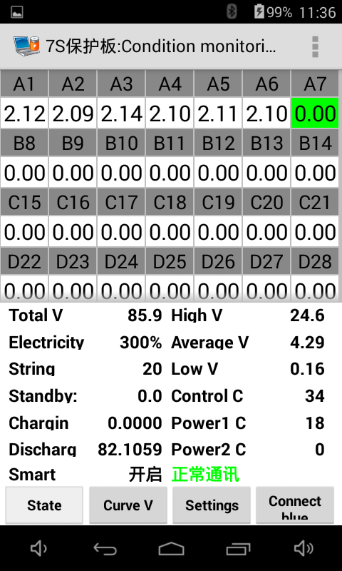

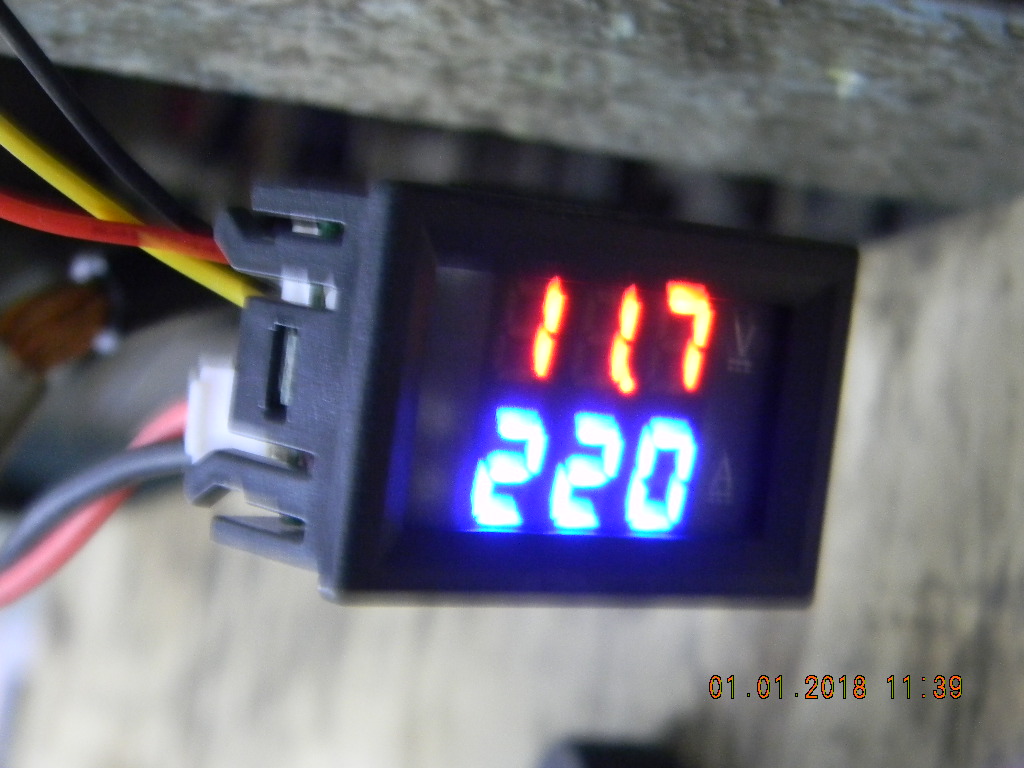

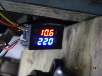

ДАЛЬНЕЙШИЕ измерения повергли меня в шок.
объяснения не нахожу.кто может пояснить ?
следите за током

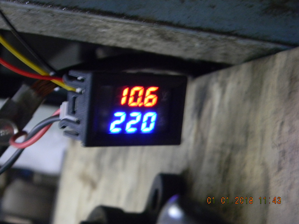

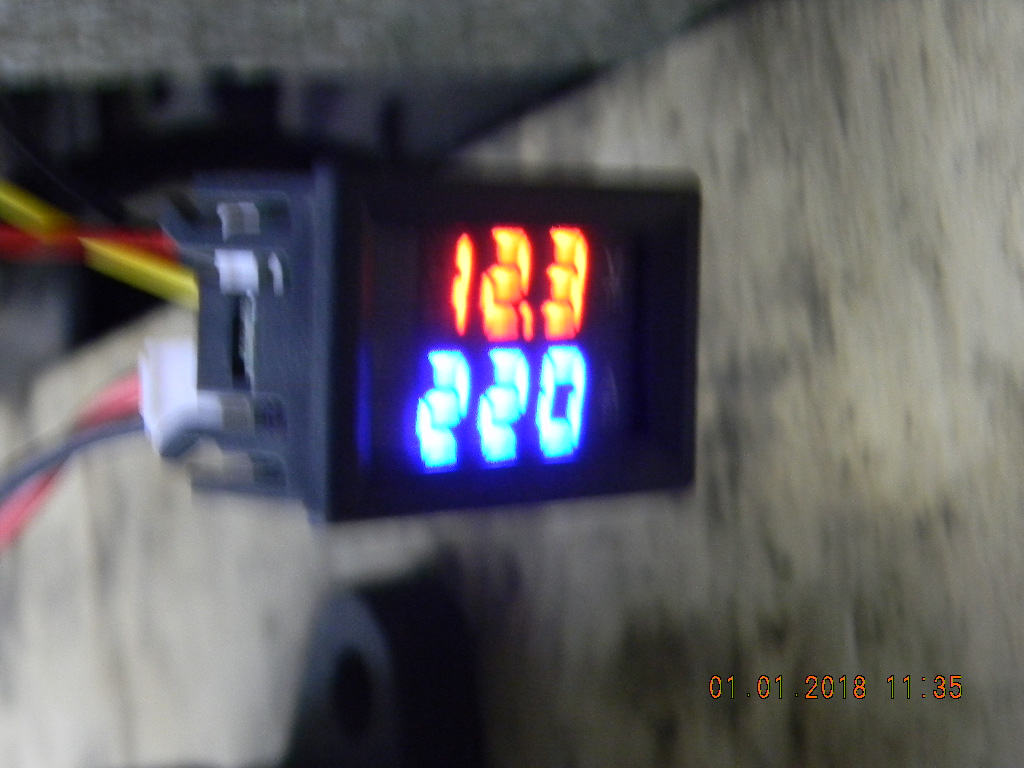

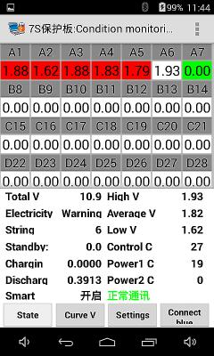

Добавлено 01 Дек 2018 в 20:53

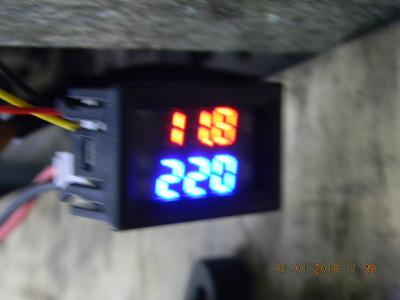

напруга-падает.
А ТОК КАК БЫЛ 220 А,ТАК И ОСТАЛСЯ
ничего не понимаю

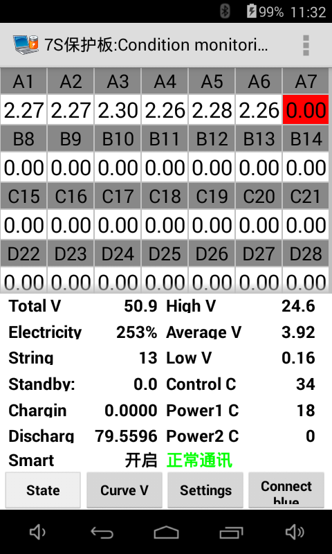

Добавлено 01 Дек 2018 в 20:54

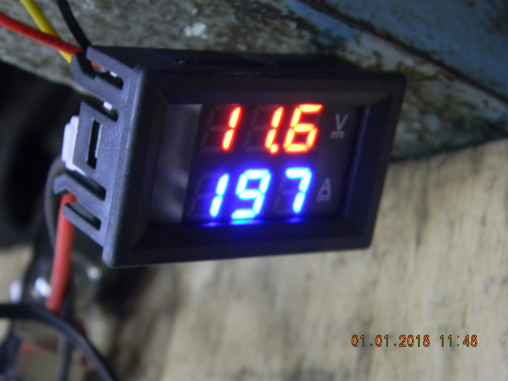

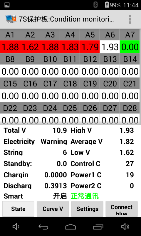

продолжаю
Добавлено 01 Дек. 2018 в 20:55
пора отключаться
gonzickus
с 11.31 по 11.43 батарея выдавала ТОК 220 АМПЕР.220,КАРЛ
НИ ОДИН СВИНЕЦ НА ТАКОЕ НЕ СПОСОБЕН
ПРОВОДА 25 КВАДРАТОВ НАГРЕЛИСЬ ПОЧТИ ДО 100 ГРАДУСОВ-ВОДА ШИПЕЛА
ВТЯГИВАЮЩЕЕ-РАСПЛАВИЛОСЬ И ЗАДЫМИЛО
ЗАКИПЕЛО ВЕДРО ВОДЫ
И ЭТО ещё не предельные значения.
можно было зарядить банки до 2.7 вольт и разряжать гораздо ниже

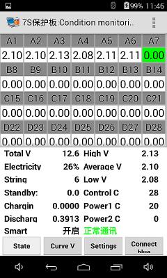

при снятии нагрузки банки поднялись и стали моментально балансироваться
Добавлено 01 Дек 2018 в 20:58
видяха
Добавлено 01 Дек. 2018 в 20:59
поведение амперметра поставило меня в тупик-оно противоречит законам физики
решил проверить и переключил нагрузку на одну секцию
нихрена-он исправен !!!!!

Может просто у амперметра 220 это максимум который он может показать? Допустим ток был 240А при 13В, а при  12В 230А, тогда логично почему амперметр не мог показывать больше своего максимального значения и все время показывал 220.
gonzickus
Цитата: Яков93 от 01 Дек. 2018 в 21:10Может просто у амперметра 220 это максимум который он может показать? Допустим ток был 240А при 13В, а при  12В 230А, тогда логично почему амперметр не мог показывать больше своего максимального значения и все время показывал 220.
не знаю.нуждается в проверке

И как по твоему балансиры с токами в пусть в сотни милиампер способствуют балансировке при разряде в сотни ампер?
gonzickus
никак наверно.
зато после снятия нагрузки-моментально выравнивают
xeus
[user]gonzickus[/user], в том и забава что мелким током моментально не получится. Это сами ячейки отскакивают в равновесие состояние.
gonzickus
да я согласен.
но эффект от акт.балансиров есть.это неоспоримый факт.
