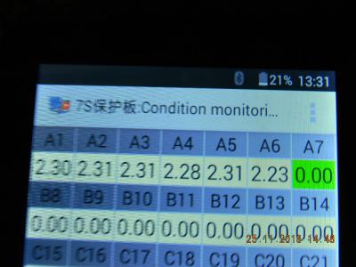

gonzickus
продолжаем изыскания

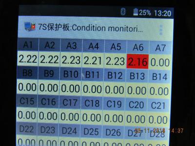

накидал по-быстрому балансиров

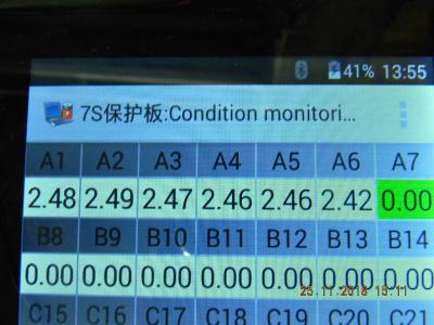

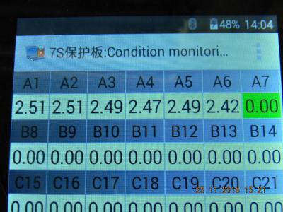

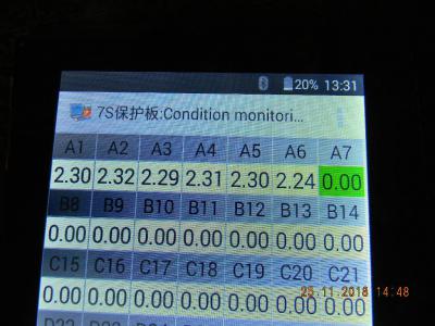

и фото с планшета начальные напряжения на банках
скажу сразу-6 банка КАЖЕТ НЕПРАВИЛЬНО.потом нашёл плохой контакт в балансировочном разъёме

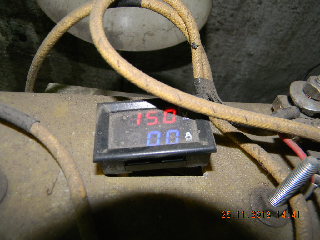

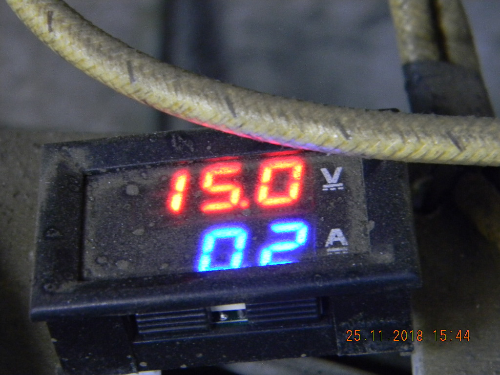

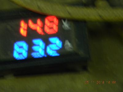

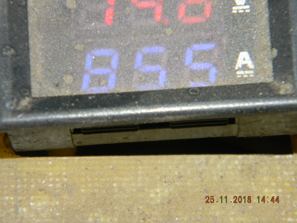

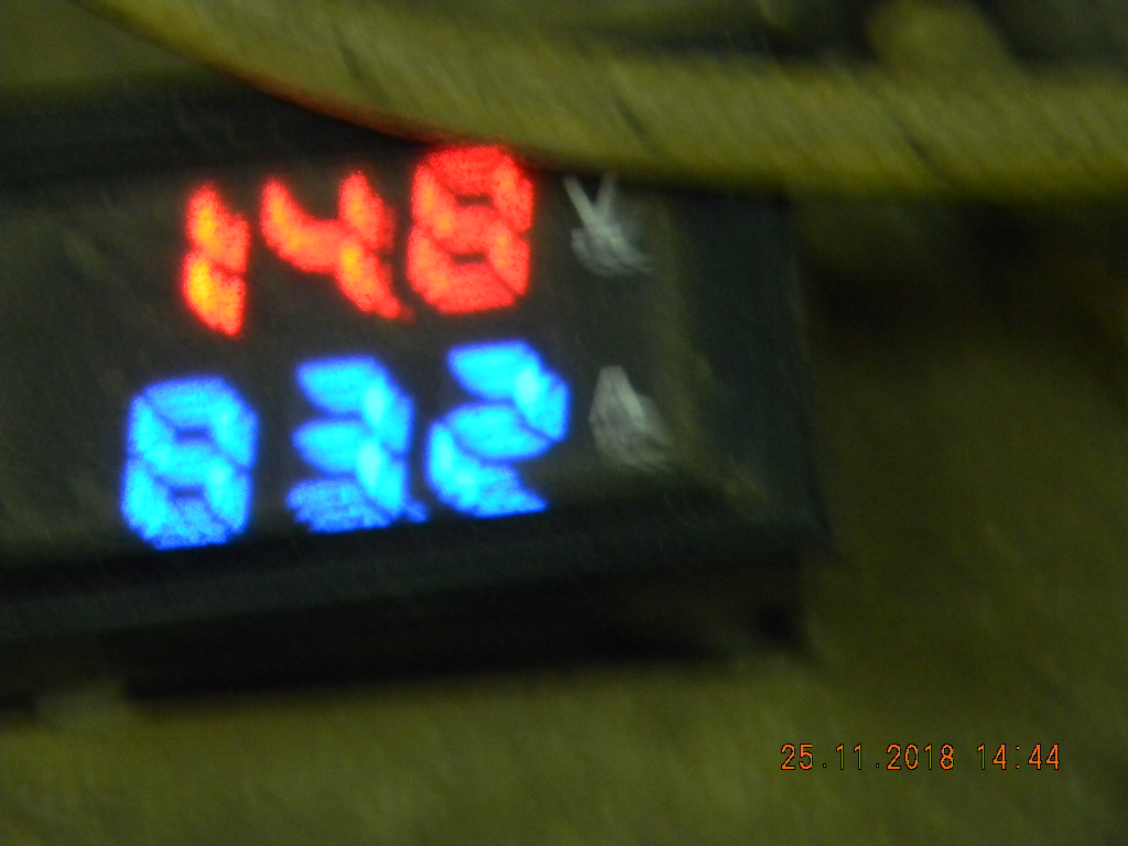

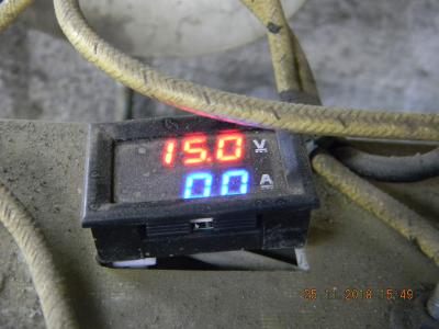

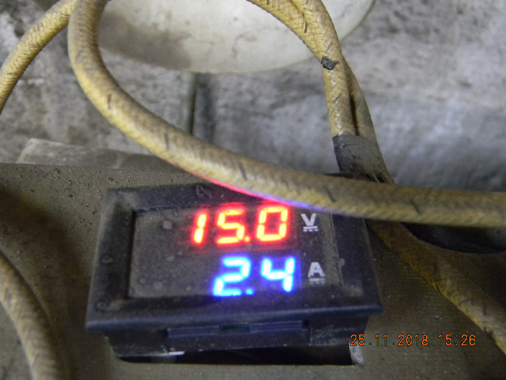

выставил 15 вольт на импульснике
Добавлено 26 Ноя 2018 в 17:27

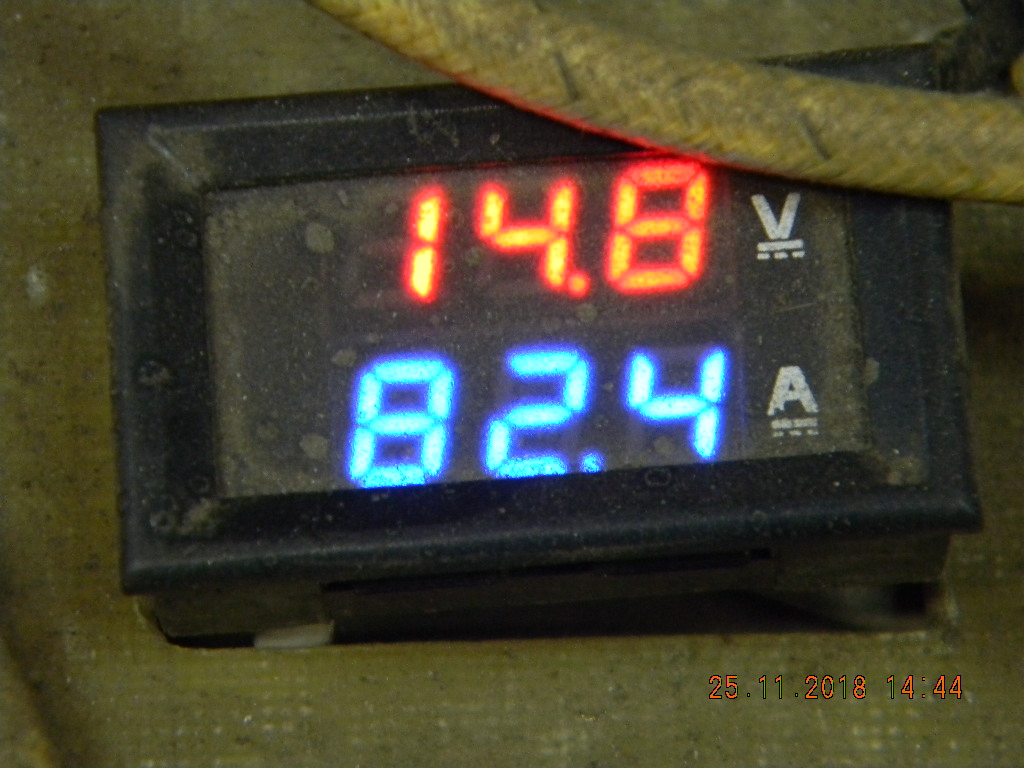

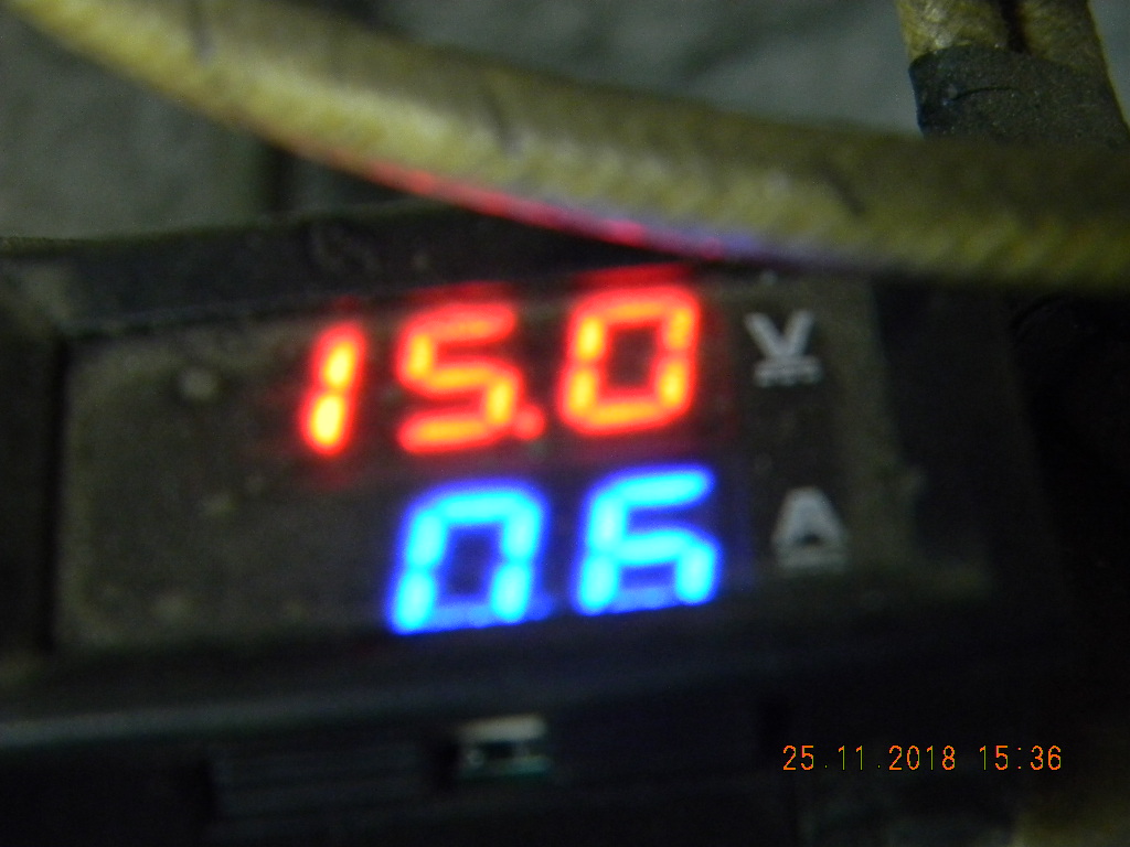

на этих фото -видно как падает ток по мере заряда
до ноля и импульсник выключается
Добавлено 26 Нояб. 2018 в 17:28

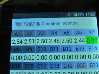

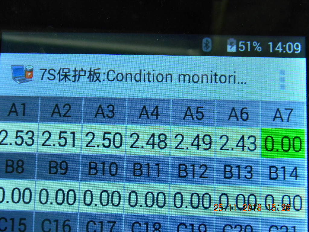

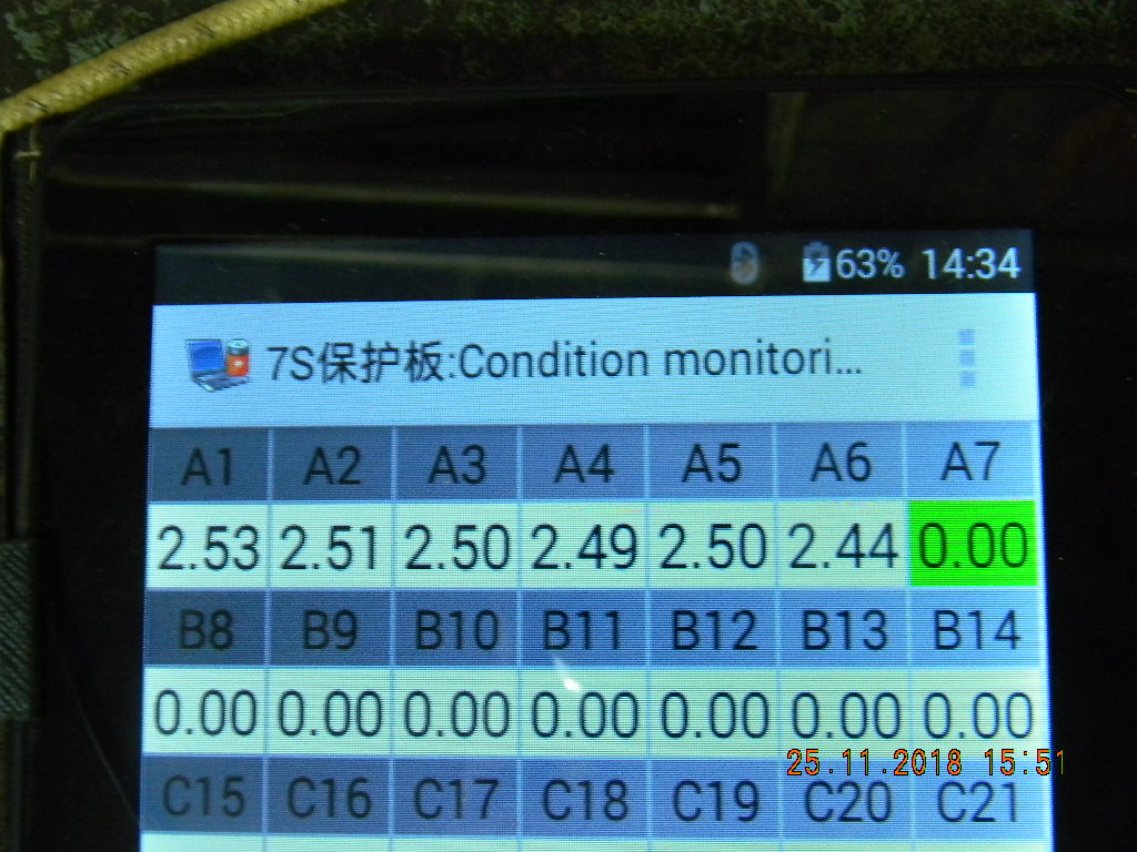

на этих фото видно,как растёт напряжение на банках
идут ровненько .без активных балансиров этого достичь не удавалось
gonzickus
считаю-очень хороший результат.я оченна довольная
сначала тревожила банка номер 6-всё время отстаёт
начал разбираться-плохой контакт в балансировочном разъёме BMS/
и разбега фактически нет-не более 0.02 в -как и у всех других банок

с 13.20 по 14.34 по фоткам заряжалась батарея
это время включает в себя прикручивание клемм и добивку малым током-типа 0.4-0.2 а
около часа вобщем
наблюдался нагрев проводов.-там падение
если увеличить сечение-ток вырастет,время сократится
