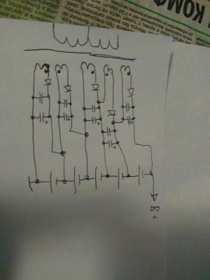

Цитата: Y_Jog от 09 Нояб. 2018 в 18:38Вторички были соеденены по такой схеме.
Полярность включения диодов не перепутана? Или батареи. Обычно в батареях длинный штрих соотвествует плюсу. Нет?
Linkov1959
Хорошо бы иметь контроль балансировки, но слишком малое падение на диодах. Кроме токовых трансов на каждый провод ничего не могу придумать. :ah:
Еще нужен контроль общего тока балансировки, со временем он должен уменьшаться, а также контроль напряжений по яркости  светодиодов, пока не будут светить одинаково.
Y_Jog
Пока рисовал вспомнил, это платы на кт814 или кт816 непомню, паял для проверки идеи побаночной зарядки одновременно, после проверки идеи, показал ребятам на работе,  потестили, устроило, и были собраны 6шт но помоему на полевиках так как КТшки грелись прилично, на фото видно что на одну плату напаяли радиатор )))) Вот трансы вручную намотаные туда и ушли как готовые, чтоб не мотать 2 лишних. И ещё вспомнил, там через эту плату была просто зарядка от стабилизированного напряжения, а вот в применении этой системы в качестве балансира с питанием от самой батареи скорее всего и не будет не контролируемого роста выше ращётного напряжения на банках. Но в те времена мысли о балансире не было, и проектировалось устройство заряжающее так сказать каждую банку отдельно в батарее nS типа.Работало помню пока полевые испытания были отлично, главное не забыть батарею на заряде на долго (чтоб выше 4,2V на элементах сильно не вылезло когда ВСЕ банки полностью зарядятся).  А сейчас что то с новой стороны увидел данное решение, в качестве балансира питающегося от самой же батареи, очень по вкусу эта идея. Единственное если делать, то теперь не буду двухтактную пробовать хоть и чётное количество банок, если со временем и займусь как силовым бонусом управляемым от балансира VladNSK, то на основе прямохода с рекуперацией на входные цепи. Кпд поидее выше двутакта, и вторички косой все в одну сторону. Беру свою же мысль себе на заметку на всякий случай  :laugh: :laugh: :laugh: :laugh: :laugh:
Добавлено 09 Нояб. 2018 в 20:10
Батареи попутал, ну не суть. Суть образа отображена же ))) Давно схемы вручную не рисовал, ошибся, извиняюсь за банки в схеме  /:-)

Цитата: Linkov1959 от 09 Нояб. 2018 в 20:01Хорошо бы иметь контроль балансировки, но слишком малое падение на диодах. Кроме токовых трансов на каждый провод ничего не могу придумать.
А чего не мерять ток потребляемый по входу так сказать данного балансира? Поэлементно практически нет смысла. Если по входу преблизился к ХХ значит элементы вровень уже и трата энергии идёт только за щёт не 100% кпд.

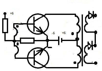

Испытал балансир по этой схеме
Кт 817Г, кольцо TS10-T25/15/15-C, диоды 1N5821, частота 7кГц. Ток ХХ 70мА.
Работает всё  отлично, как доктор прописал. На просевшую ячейку 1а заряда на каждые 0.1в вниз.
Если нужно просадить ячейку, то тут намного хуже. Ток разряда на порядок меньше тока заряда. Если перезаряжена одна ячейка, то ток разряда 0.3а, это лучше, чем 0,03А  BMS, но я долго ждать не намерен.  Работать всё будет иначе, но инвертор останется. :exactly:

Цитата: Linkov1959 от 13 Нояб. 2018 в 22:12
1N5821, ...
Это надо написать как-то ..скромнее. ;)
Потому что этот диод больше 3А не тянет. Или у вас их там целый пучок на каждую банку?
Тогда надо отразить в схеме.
А какая защита от коротыша на выходе этой зарядки-балансира?
Linkov1959
На инверторе будет 1 обмотка и мостик с током зарядки для одной ячейки 5а.
Переключатель вручную коммутирует эту обмотку на каждую ячейку для заряда и нагрузку 10а для разряда и контроль напряжения.
Забыл ещё тонкость такой схемы выявилась. При значительно посаженой батарее, так как нет БМС, при значительном токе нагрузки, самая слабая банка резко садится в конце сваей ВАХ, и 2 раза было что сама же батарея через нагрузку пыталась её переполюсовать, диод вторички делал "чпок", прогар танталового конденсатора и чуток самой платы, и звездец банке (((( Оба раза было всё восстановлено заменой этих элементов. Зависит конечно от особенностей нагрузки, условий эксплуатации и аккуратности эксплуатации, но всё же выявилась такая тонкость. Думаю следует учитывать  %-)
И всё же совет, при такой схеме выпрямления вторички, рассмотрите схему прямохода с рекупирацией, однако во вторичке только 1 полупериод используется, если важен КПД то будет по идее предпочтительне   :-)
