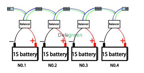

вот ещё наткнулся на типа АКТИВНЫЙ БАЛАНСИР
https://48volt.ru/index.php?route=product/product&path=18_69&product_id=351
кто-нибудь может пояснить,ЧТО ЭТО ?
i
ЭТО активный балансир конденсаторного типа. Вполне рабочая система, ей по барабану тип ячеек, она просто выравнивает напряжения на двух соседних ячейках. Ценник конский.
Nez
[user]gonzickus[/user], брал у них почти такой же, только без термоусадки. Схема сделана на основе обсуждаемой ранее в ветке Балансир для LTO
На самом деле ток перекачки очень мал (~50мА, заявленные у них на сайте токи перекачки для одного балансира под 400мА - вранье, не более чем маркетинг, в реале для таких значений надо параллелить несколько балансиров), ёмкие банки будет выравнивать ооооочень долго.
Ещё минус именно в этой реализации от продавана - в схеме нет защиты от переполюсовки, потому если + с - при подключении перепутаете, то микросхема сгорит влёт, а один балансир вам хрен продадут, имел "удовольствие" с ними общаться - т.е. либо набираете товара в корзину на 3 т.р. либо идете лесом, ну или сразу берите к-во шт. с запасом.
Пришлось самому искать схему и впаивать.
Как то так.
gonzickus
спасибо за ответы.
значит опять мимо кассы.
и возвращаюсь опять к устройствам с алиэкспресс с током балансировки до 10 а

gonzickus
рискнуть решил.и купил акт.балансиры из 1 поста с алиэкспресс
жду доставки.
отчёт по результатам -будет

Это которые по 1300 за ячейку? Я недавно брал HA02 балансир, стоит 2600руб за 4 ячейки. Но я думал что он только для 12В батарей, а на нём написано 2.4v/3.6v/6v/9v/12v. Замеров по току балансировки не делал, но выравнивает батареи быстро, хотя пищит при этом очень противно.
Цитата: eureur_net от 05 Авг. 2018 в 12:53как только нагрузки нет можно и 200ма обойтись...
200ма кстати хватает если потребитель не постоянный а время от времени врубается..
В случае с LM2662 ток 200мА можно получить только если убрать одну ячейку и вместо неё подключить нагрузку. Возможно что-то близкое к этому току будет, если в батарее окажутся рядом элементы с 0% и 100% зарядом. А уж рекламные 400мА, которые обещают барыги, продающие в 5-10 раз дороже модули балансировки на основе LM2662 - это вообще сказка, в которую можно только верить.
