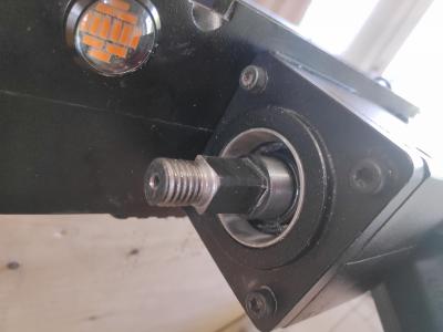

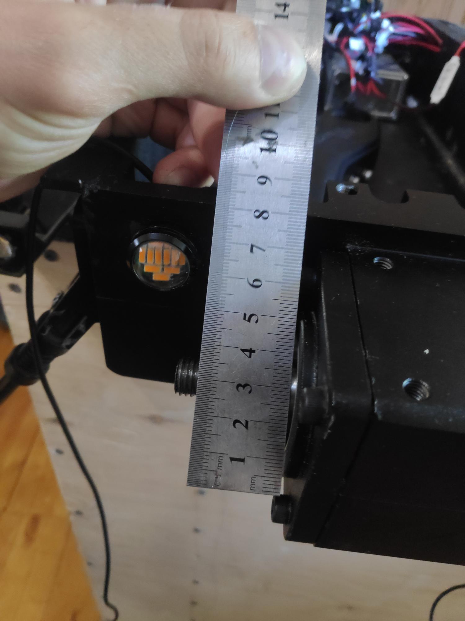

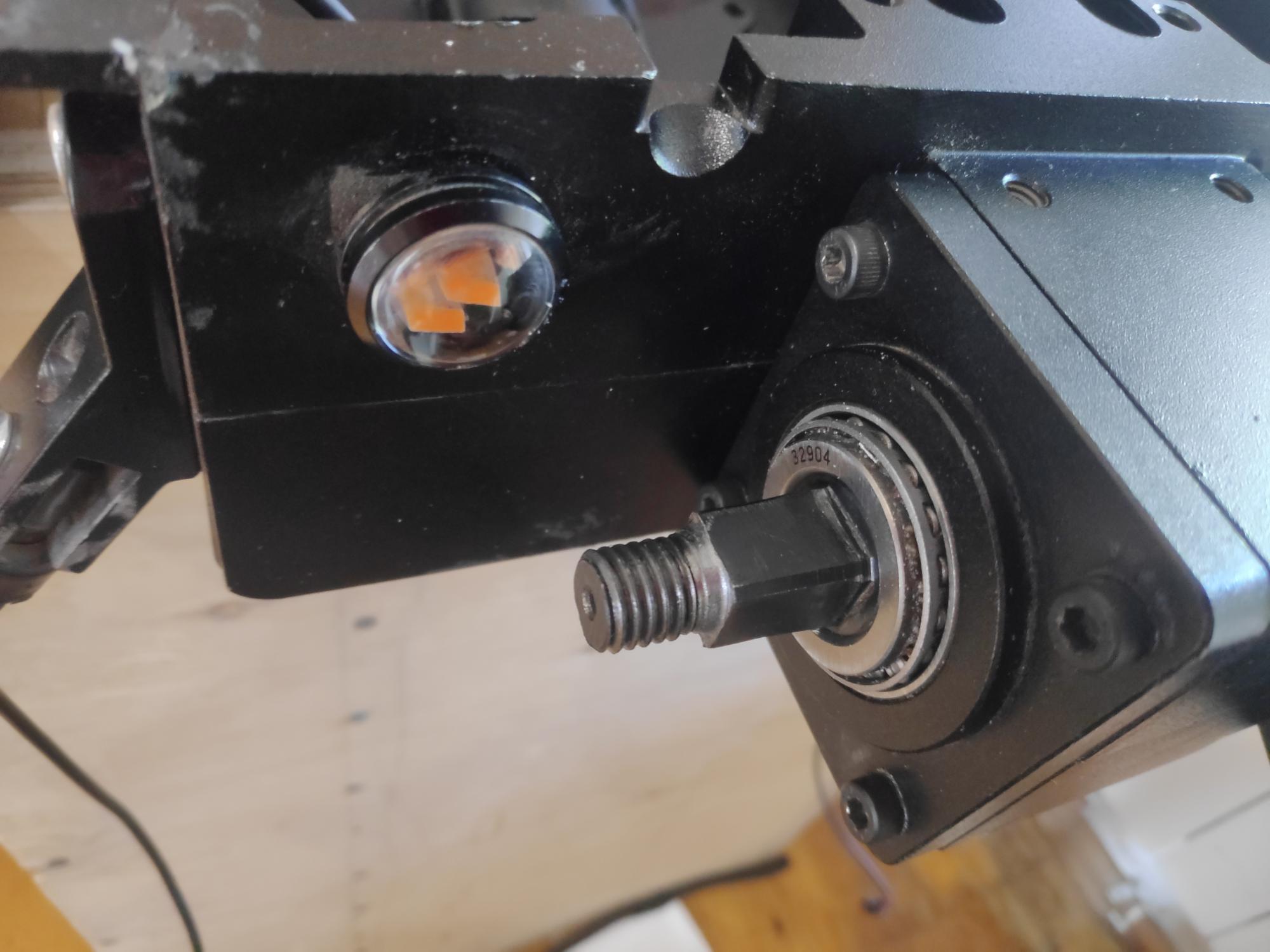

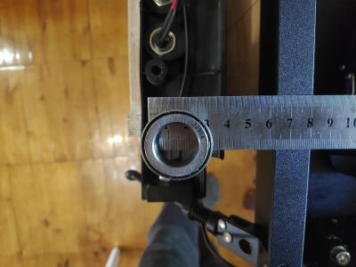

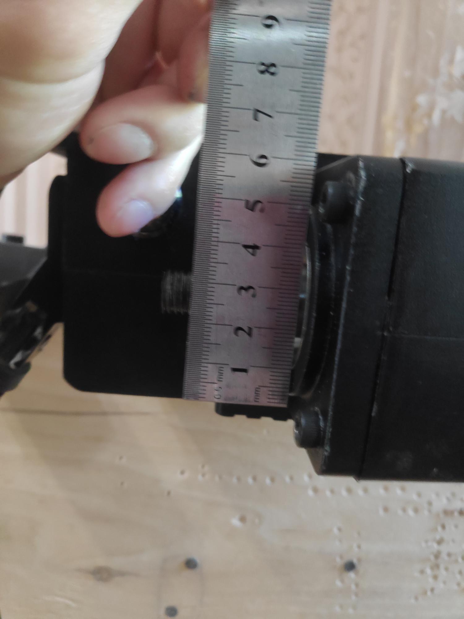

если видел и представляешь автомобильный шаровый рычаг, где он прикрыт резиновым пыльником, а из центра выходит рычаг:
использовал такой, отверстие срезал чутка чтобы было больше, а наружный тоже срезал чтобы налез на выступ черный ( на фото видно диаметр около 5 см), чтобы сел плотно, внутрь графитовую смазку забил
от какой машины пыльник был, даже не спрашивал.
К стати от балончика краски колпачек налазит на этот черный выступ, по этому и колпачку мерил на рынке

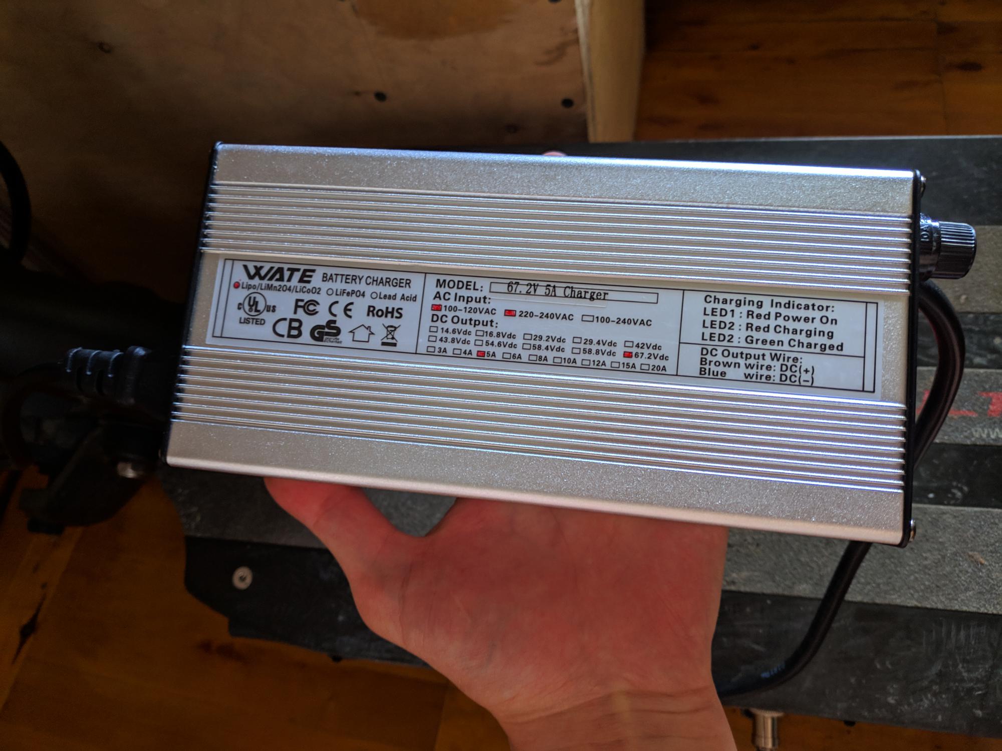

вот такую зарядку приобрёл за 47$, до этого пользовался родной. Родная не поднимала напряжение выше 66.8 вольта, хоть на ночь оставляй.
Эта поднимает при заряд до 67.2 вольта легко, после отключается, если напряжение падает то зарядка сново включается. Итого в конце зарядки при 67.2 вольта ,эта зарядка начинает постоянно вкл/выкл (слышно по вентилятору шумному).
Дело в том, что когда отключил эту зарядку, то напряжение на самокате начало резко прыгать с показаний 66.2 на 67.2 (туда - обратно). будто что то не контачит. Я испугался, включил самокат и в холостую покрутил задее колесо. Напряжение перестало прыгать и остановилось на 66.8
После этого случая я не довожу заряд до 67.2 вольта. Незнаю хорошо это или плохо.
