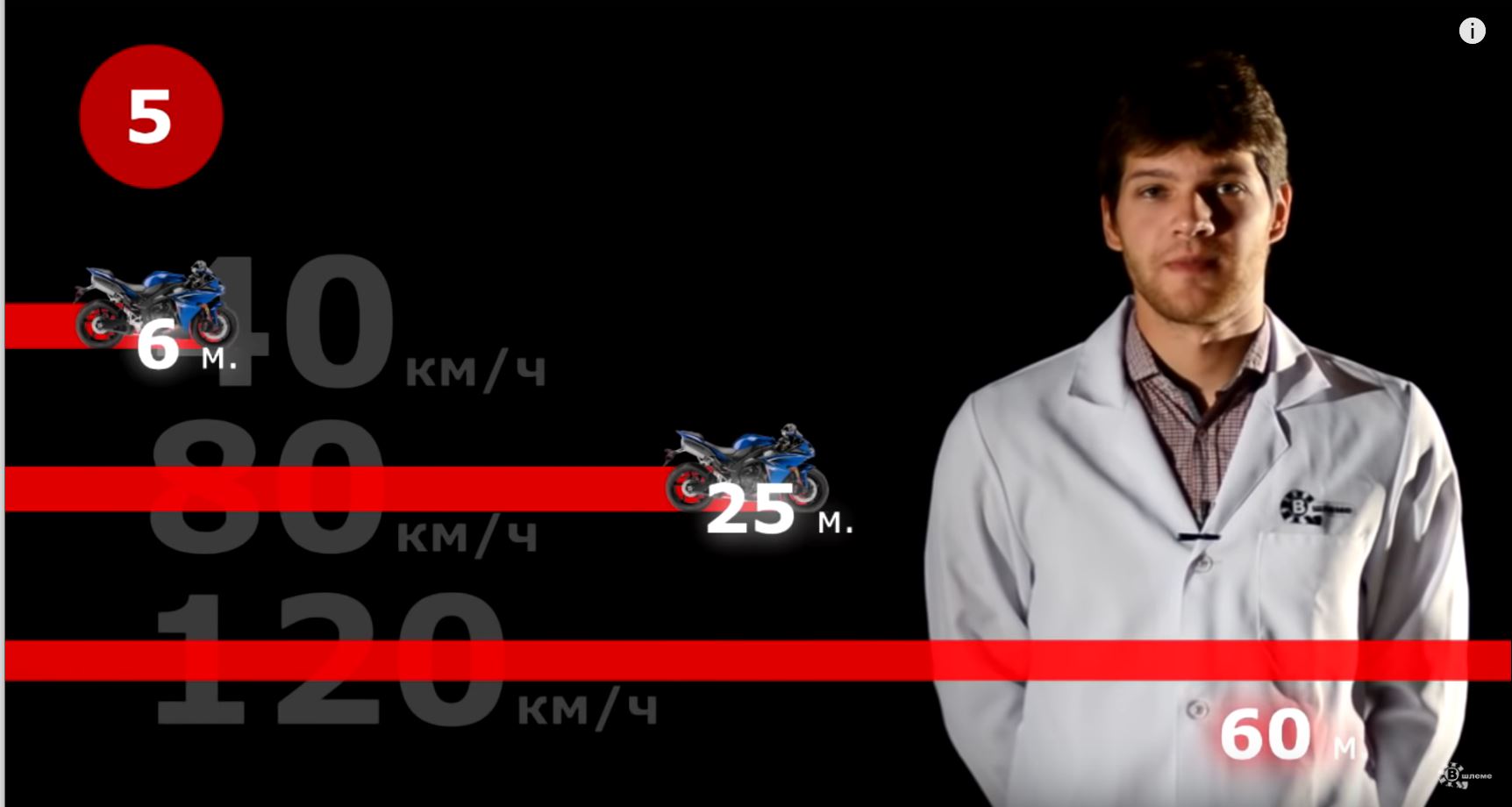

Чтобы остановить мотоцикл на скорости 40 км/ч нужно порядка 6 метров, а на 80км/ч тормозной путь увеличивается до 25 метров. А у самоката возможностей затормозить ещё меньше.
Подробнее можете посмотреть тут (с 8:22): https://www.youtube.com/watch?v=ywdrmTn_Uu8
То что вы называете торможением на месте на самом деле - это экстренное торможение. Даже по правилам ПДД его можно применять только в экстренных случаях.

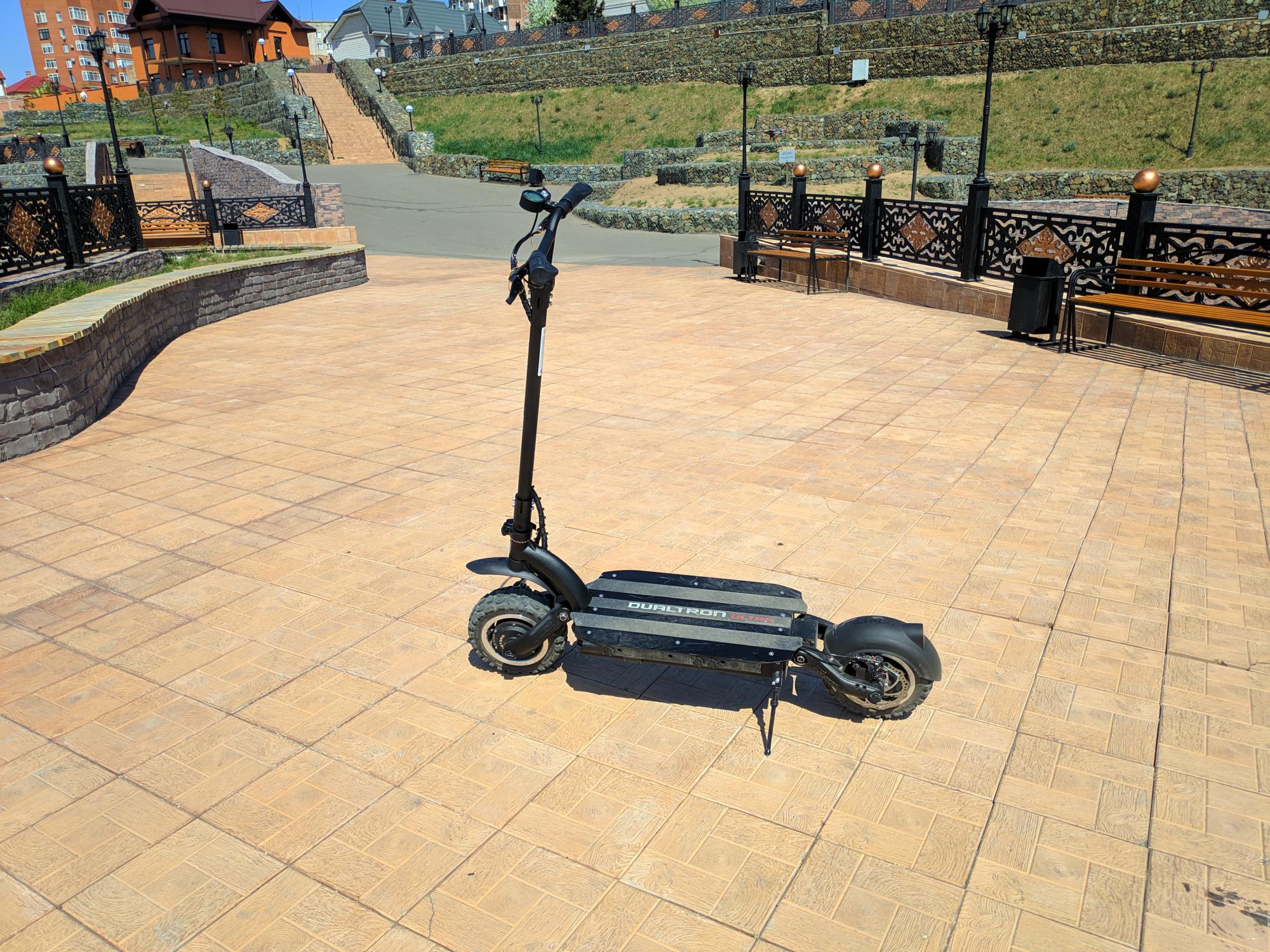

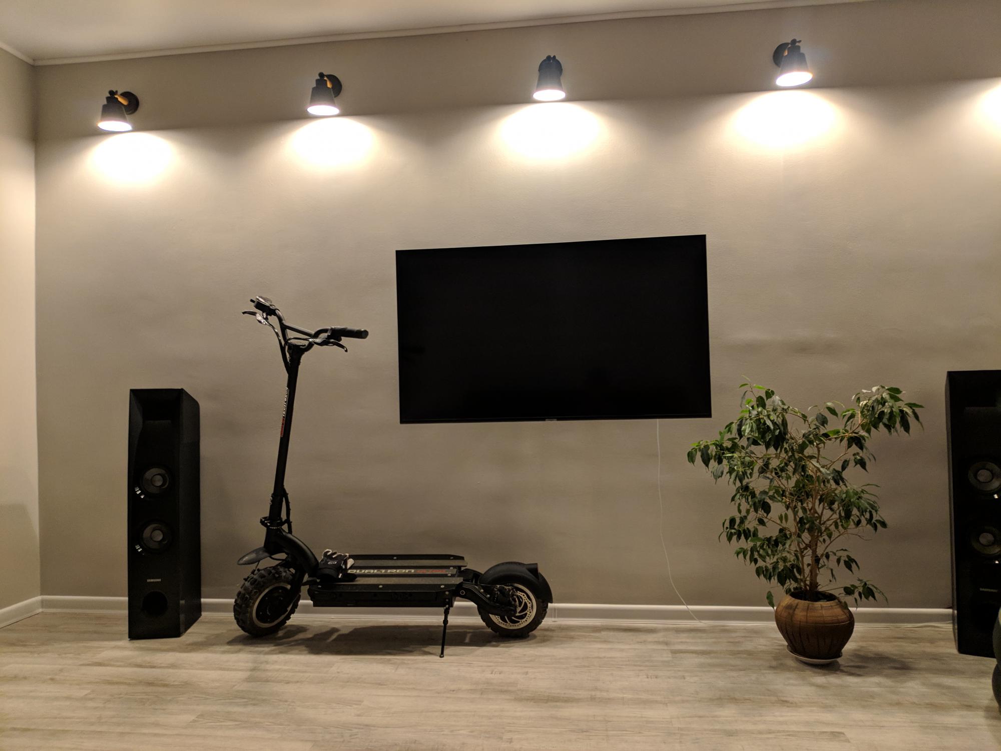

Привет ребятосы!
Встречайте нового обладателя Ulrta, приобрёл месяц назад.

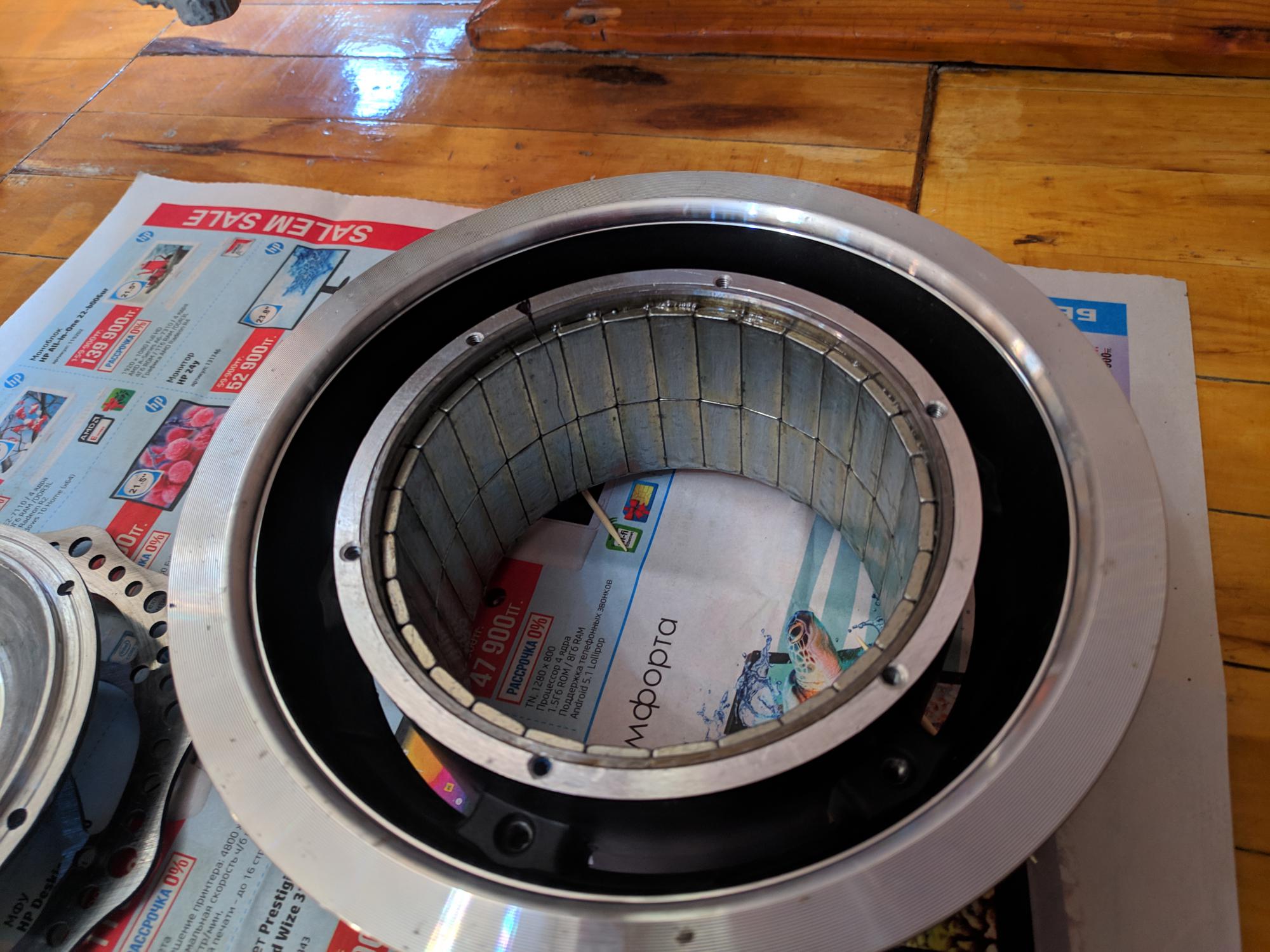

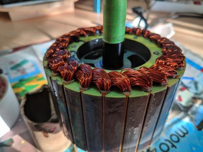

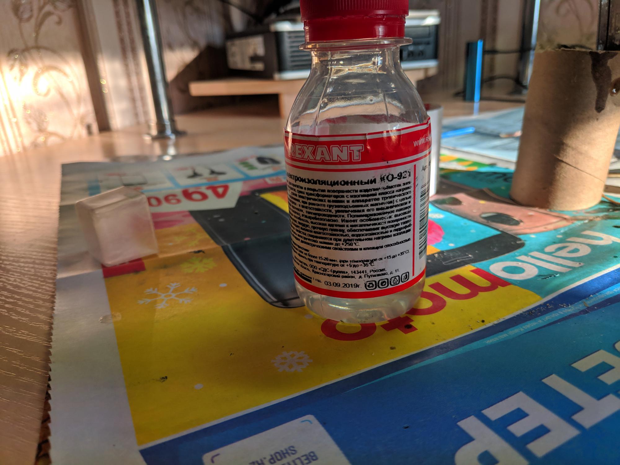

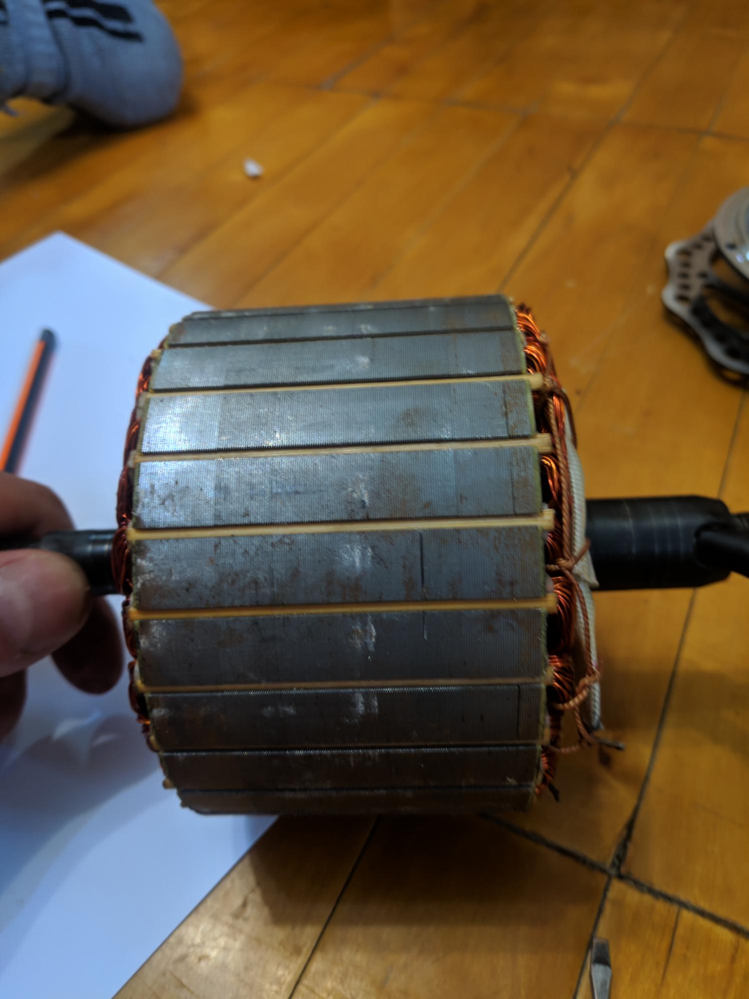

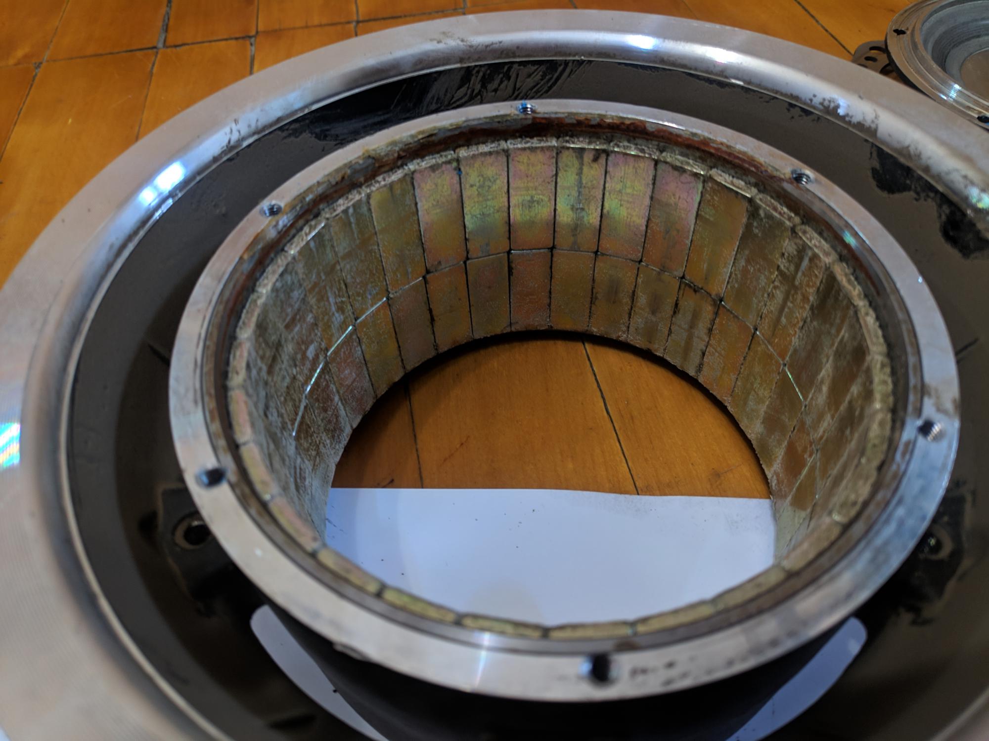

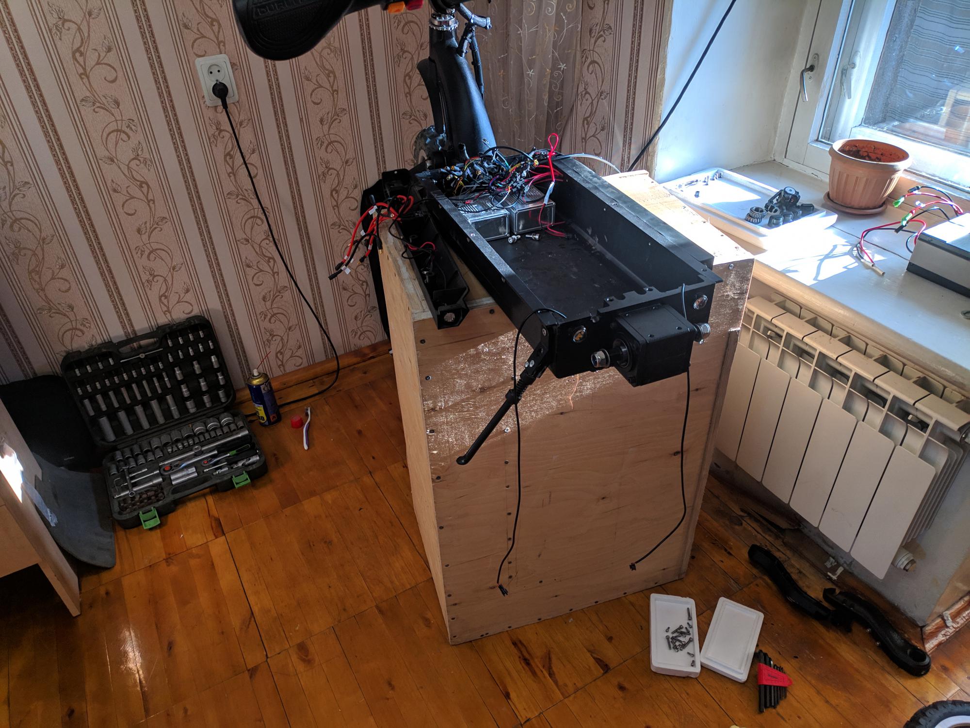

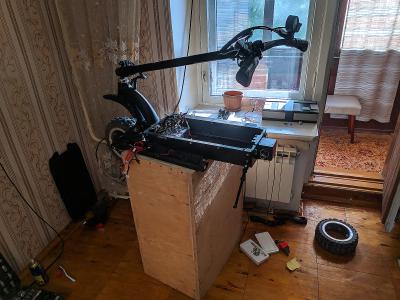

разу сделал гидроизоляцию, лаком контроллеры, моторы, курок. Подобрал пыльник на задний эластомер. Установил ключь с индикатором напряжения, сигнализацию, фонарик.
Была проблема, колесо переднее болталось, горизонтально ходило на оси мотора, подложил шайбу между мотором и подшипником.
Сейчас одна проблема, идёт толи хруст толи треск дето низу гуся, но читал что болты крепления гуся надо менять на другие заколоченные (груст когда стоя на самокате притягиваешь руль к себе или от себя)
Так ли это?
