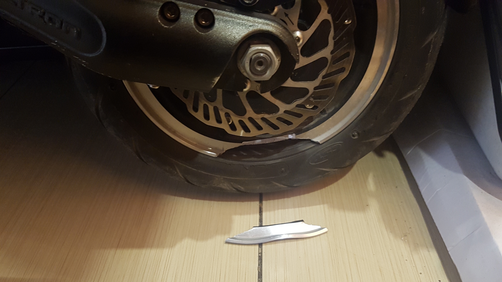

Действительно на ультравских моторах есть большой минус. Если нечаянно на скорости заскочить на высокий бордюр, то может треснуть обод, что и случилось у меня.
Поэтому сейчас ставлю тандеровские моторы на ультру с датчиками холла и температурным датчиком в внутри мотора.
Если так случится что опять треснит обод, то это легко решаемо, 10мин. и обод можно заменить.

А обод же вроде к моторам заклепками крепится, не? Или оно там воедино слито?
Вроде мне кто то грил, что просто обод от тандера к мотору ультры приделывают, и все. Не?
Александр..
Одна сторона обода это часть мотора,а другая сторона обода, съёмная.
Изначально после того как откололись у меня два обода на обоих колёсах на ульре, я поставил тандеровскиие ободы на ультровссие моторы, так откатал один сезон, и всё было хорошо.
Но произошло непредвиденное, на ультровских моторах, крышки прикручиваются болтами в алюминиевый обод (где клеются магмиты), так вот у меня два болта прокручивались, и я решил поставить подлиннее  болты, и в момент закручивания под конец с усилием, треснул обод(мотор) и было принято решение купить два мотора от тандера, а не один от ультры.
Кстати моторы от тандера тяжелее чем у ультры.
Потому-что у тандера корпус мотора железный а не алюминевый как у ультры.
