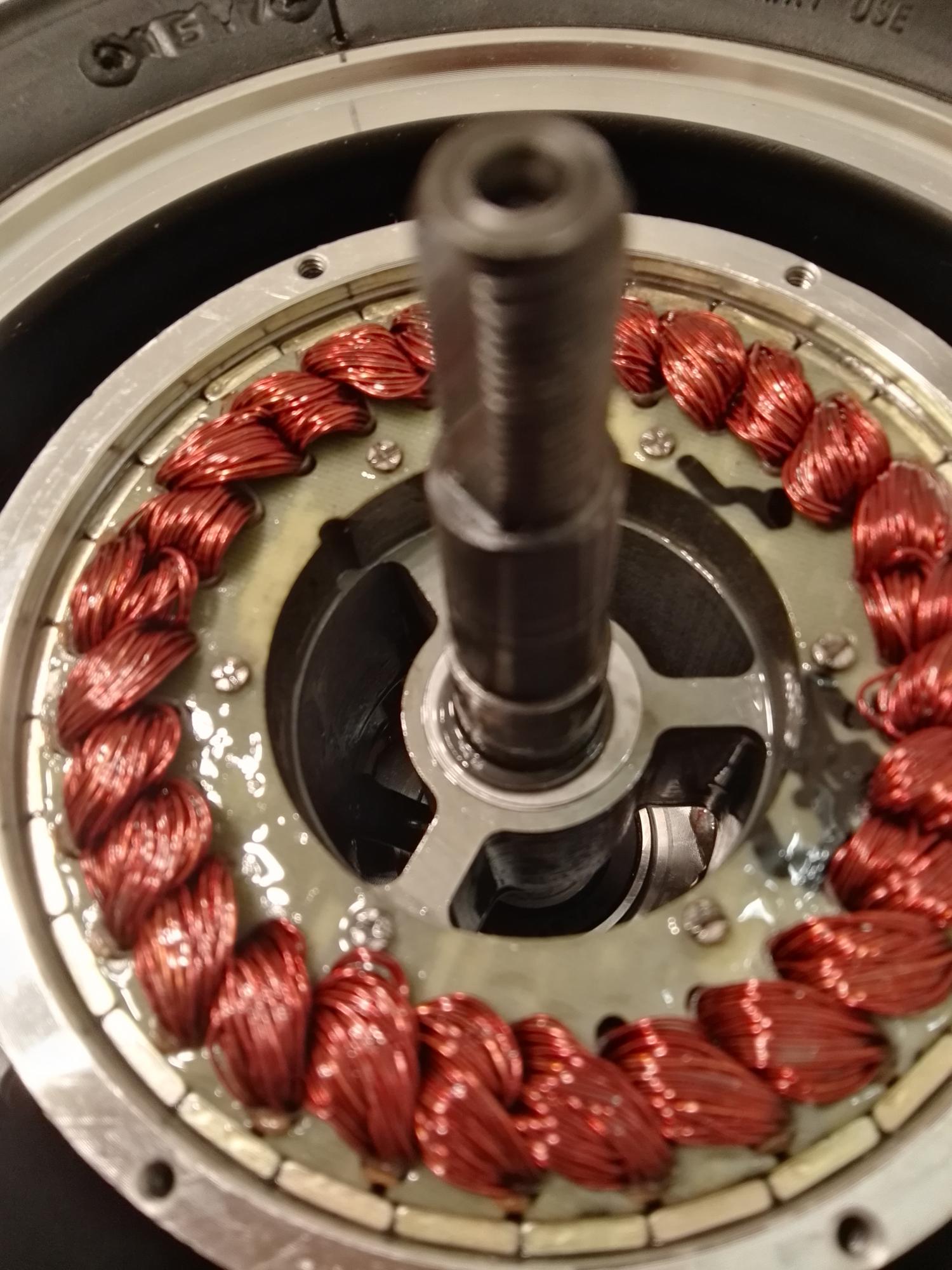

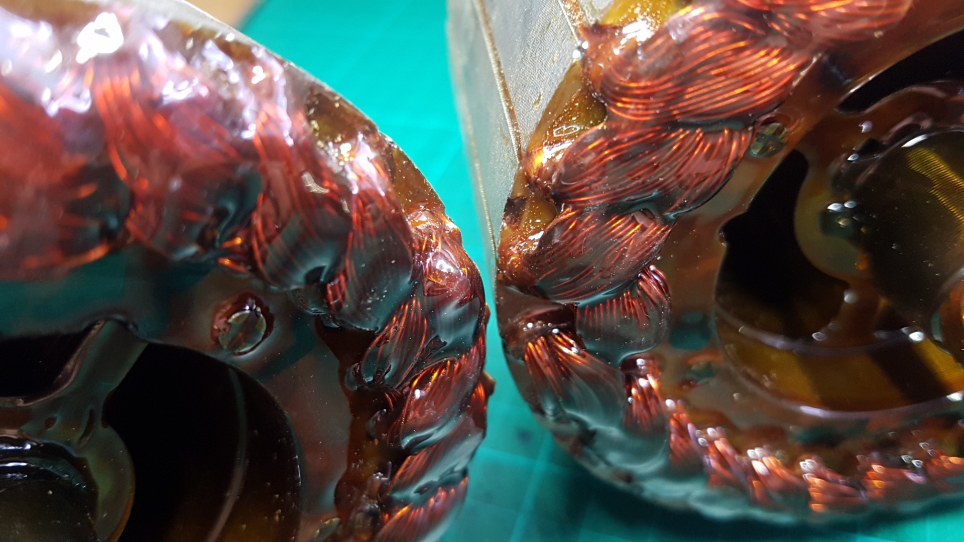

Добавлено 29 Июнь 2019 в 16:09
Залачил моторы так что-б не гудели.

[b-b]Александр..[/b-b] Круто выгладит залитый статор.
Залачил или эпоксидкой залил?
Сейчас не звенят?
Александр..
Семь слоёв специального лака для моторов.
Каждый слой высушивается при 150°.
Делал не сам, отдавал на производство.

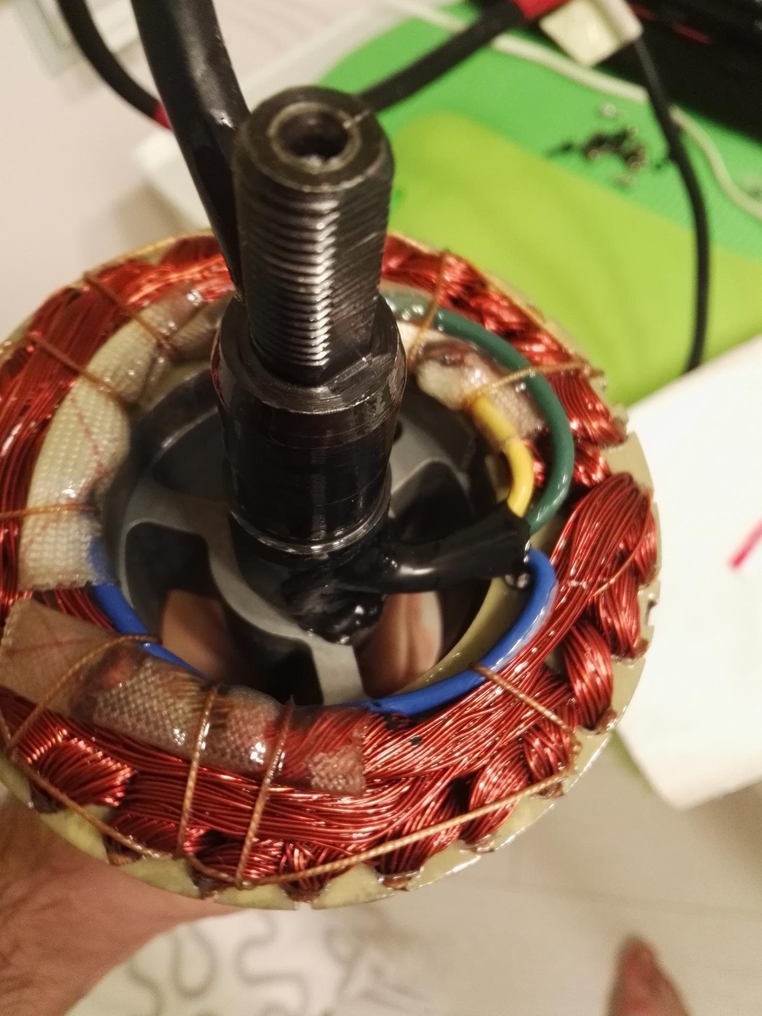

Еще не ездил, доделываю разные мелочи и контроллеры оригональные переделываю, будут с 24мя фетами.

Я сам был в шоке, все было сделано всё работало, просто решил посмотреть как там внутри мотора после сезона катания по морю. Оказалось всё сухо и чисто, и прикручивая крышку обратно решил заменить болт подлиннее, всё вымерил, обрезал болт по длинне, и бац, под конец закручивания сюрприз.
Конечно-же можно было заклеить и поставить пару металлических хомутов, но решил взять моторы от тандера, очём ни капли не жалею.
Сейчас моторы с холами работают совсем подругому, но пока только в подвешенном состоянии.
Когда доделаю все, сделаю небольшой отчет.
вот иллюстрация того как надо лачить ! мое почтение Александр ! я когда свои обмотки заливал лаком говорили мол много залил ! но я рад что сделал так как сделал движки явно стали тише ! но твоя работа с самокатом заслуживает уважение !

Александр..
Цитата: artur2000 от 29 Июнь 2019 в 23:00
вот очень интересно как поведут себя моторы с холлами! ты наверное сейчас проводку переделываешь всю (  а контроллеры кстати от ультры остались 40 амперные ?
Моторы с холлами ведут себя подругому,можно заставить их вращаться очень медленно, начинают своё движения всегда в нужном направлении и без дёргания. Но это пока всё на весу, как в реальной жизни они себя поведут опишу чуть позже, когда всё соберу.
Контроллеры будут от ультры и будет 24 фета вместо 12.

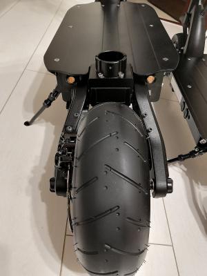

artur2000

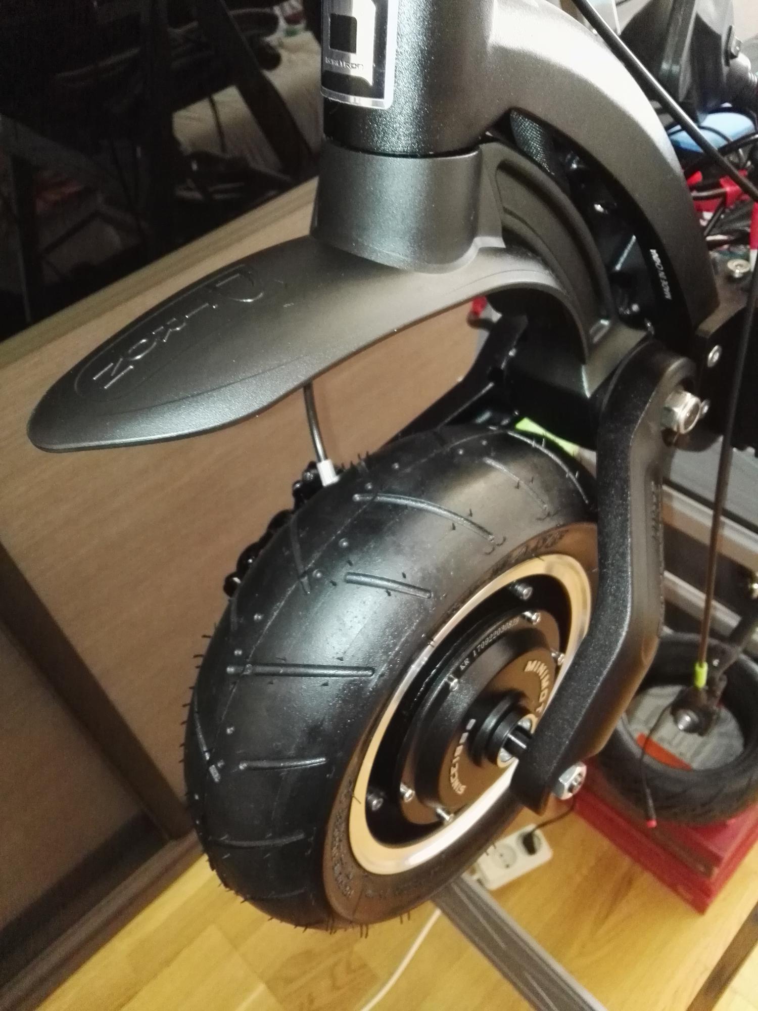

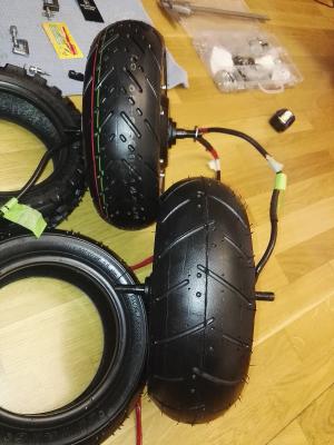

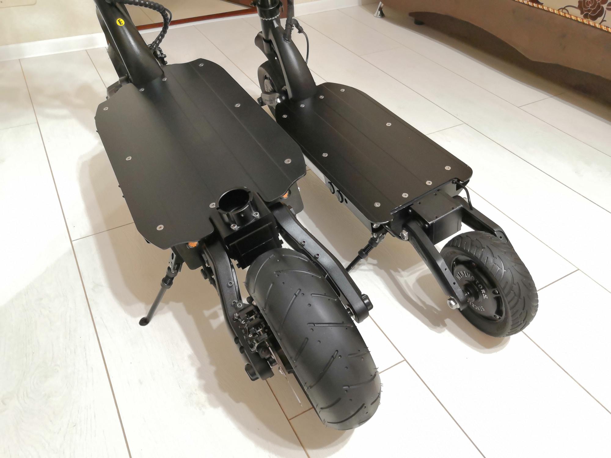

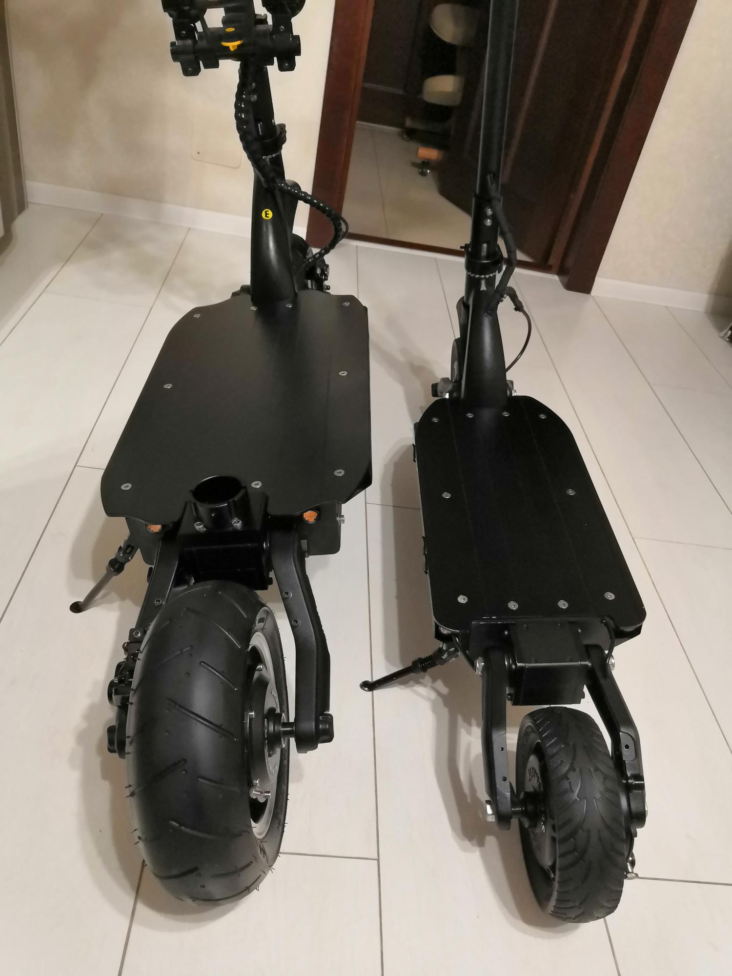

как и обещал скидываю фото нормальных покрышек для ультры с высоким профилем и боковой защитой и обратите внимание как выпирает боковая защита это я не знаю что надо сделать чтоб погнуть диск с такой резиной ! а вот на штатной прямой легко уже были случае в том числе и выше.
далее вот я так лакировал заливал  во много слоев лака под сушкой и выдержкой !  конечно у  Александра судя по всему еще больше слоев но тут кстати главное чтоб еще теплообмен сохранить ну и во все это залито масло   пробег уже 2500  с маслом и все ок !   А на спайдере том же с маслом уже пробег 1300  и тоже полет норм
Kolandr
Где брали такую резину?
Maksuxa2003
Интересно,какая покрыха по жесткости лучше,та что на фото,или тандеровская  :bw:
CReDo
Цитата: artur2000 от 30 Июнь 2019 в 00:14А на спайдере том же с маслом уже пробег 1300
На фотке вижу раптора но ни как не спайдера.
Добавлено 30 Июн 2019 в 10:33
Цитата: Kolandr от 30 Июнь 2019 в 01:40Где брали такую резину?
На авито такая точно была. Называлась вроде как клевер(если память не отшибло).
Yarrik
#1383
А Вы на 100% уверены что такая заливка лаком верная? Если это эластичный полимерный лак то тогда кроме нарушения теплоотдачи ничего страшного, а если это твердый эпоксидный лак то тогда это прощай мотор. У меня опыт создания моторов огромный и не уверен что такое решение верное.

alexandrFox
[user]artur2000[/user], в накачанном состоянии подскажите ширину этих покрышек арбузов пожалуйста. Мне надо померить свои вилки и крылья. Хочу на таких же колесах ездить.
