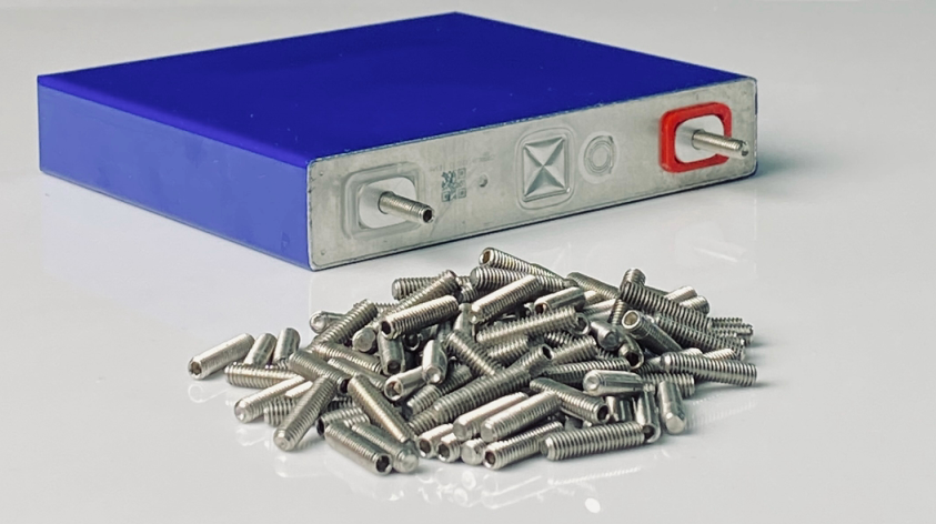

На днях пришли от китайцев 8 штук 100-ваттньіх резисторов по 4 Ома.
Собрал из них сборку в паралель, посадил на радиатор и нагрузил свой аккум, собраньій из Тошиб 6S2P 20А*ч.
Ток, напряжение, мощность измерял китайским ваттметром. Предварительно поверил его погрешность - до 0,5% доходит на разньіх диапазонах измерений.
С напряжения 14,3 (с таким снял с авто) до 12 вольт током 26-27 ампер получил 27,67 А*ч.
12 ->10 вольт - аккум отдал еще 2,58 А*ч.
При разряде до 9 вольт снял еще 0,13 А*ч.
Итого 30,38 А*ч.
При зарядке до 14,35 вольта залилось 31,31 А*ч.
Итого, используется 75% реальной емкости сборки.
В принципе все устраивает, но 25%-же пропадает зря :-)
Может докуплю 3 банки и соберу 5S3P, а может и не буду, бо летом очень уж жарко. Зачем аккум еще подогревать?
Информация просто к сведению. Експлуатируется 2 года в теплом Одесском климате.
Все болтовьіе соединения внутри короба закрьітьі смазкой для електроконтактов Liqui Moly.

3 года в машине стояла сборка Тошиб 20ан 2p5s. Все работало как часы. Балансир от Влада, в связи с чем сколько бы я их проверял, банки всегда были отбалансированы до тысячных. Ёмкость и внутреннее сопротивление не мерил. Шпильки ставил сам. Мне из-за большого количества оборудования, работающего в режиме ожидания, ёмкости условно 40ан не хватало, в связи с чем сборка была продана.
От использования остались только положительные впечатления.
Использую батарею 1p6s 38 ah.
hiker51
Цитата: avta77 от 13 Фев. 2022 в 12:03Ребят, кто успешно эксплуатирует тошибу 5S, отпишитесь - отзыв в произвольной форме.
чтобы была хотя бы минимальная статистическая выборка.
5 лет, 2p5s (две ячейки в параллель, 5 последовательно). Это моя вторая сборка, из 10А/ч ячеек под капотом ( на пайке собрана), балансир от Влада фирменный, 27v вроде, и доп. от Николая из Архангельска поканальные, ограничивающие. Изменений не наблюдаю, +- 0,001 балансируются. Так же имеется 3 сборка из 20А/ч ячеек 2p5s (балансир самодельный v2, схемы Влада+ ограничивающие, поканальные от Николая, стоит  3 года в багажнике параллельно, как повербанк, для электромотора лодки но и в помощь подкапотному при длительных стоянках на парковке ( более 2 недель) В герметичном кейсе, собрана так же на шпильках из вашего фото.
Самая первая 1p5s 3 А/ч на шпильках сейчас трудится в ИБП второй год, 6 лет назад параллельно свинцу работала около года под капотом с самодельным балансиром v1 схемы Влада.
+3 сборки 3А/ч 1p5s  с балансирами Влада v27 сделал друзьям и знакомым в параллель свинцу на авто, тоже проблем нет, года 3 пользуются.

У меня сейчас сборка 2P6S в виде кубика 6х2 в корпусе 75 А*ч.
В принципе, если переводить на 3P5S то в стандартном корпусе от 75-ки вполне поместится.
Только поиграться с соединением надо будет - 7х2 вполне входит, и одна ячейка сбоку от сборки войдет.
BassClub
Цитата: unwellcome от 15 Фев. 2022 в 17:45Лежа не стремно?
а что стремного, то )) енлонги вон и лежа и стоя и вверх ногами ))
насчет компоновки, хочется это реализовать красиво с инженерной точки зрения.
максимально надежно и чисто, без всяких соплей (соединение на шинах), получив еще на выходе и минимальное сопротивление сборки.
