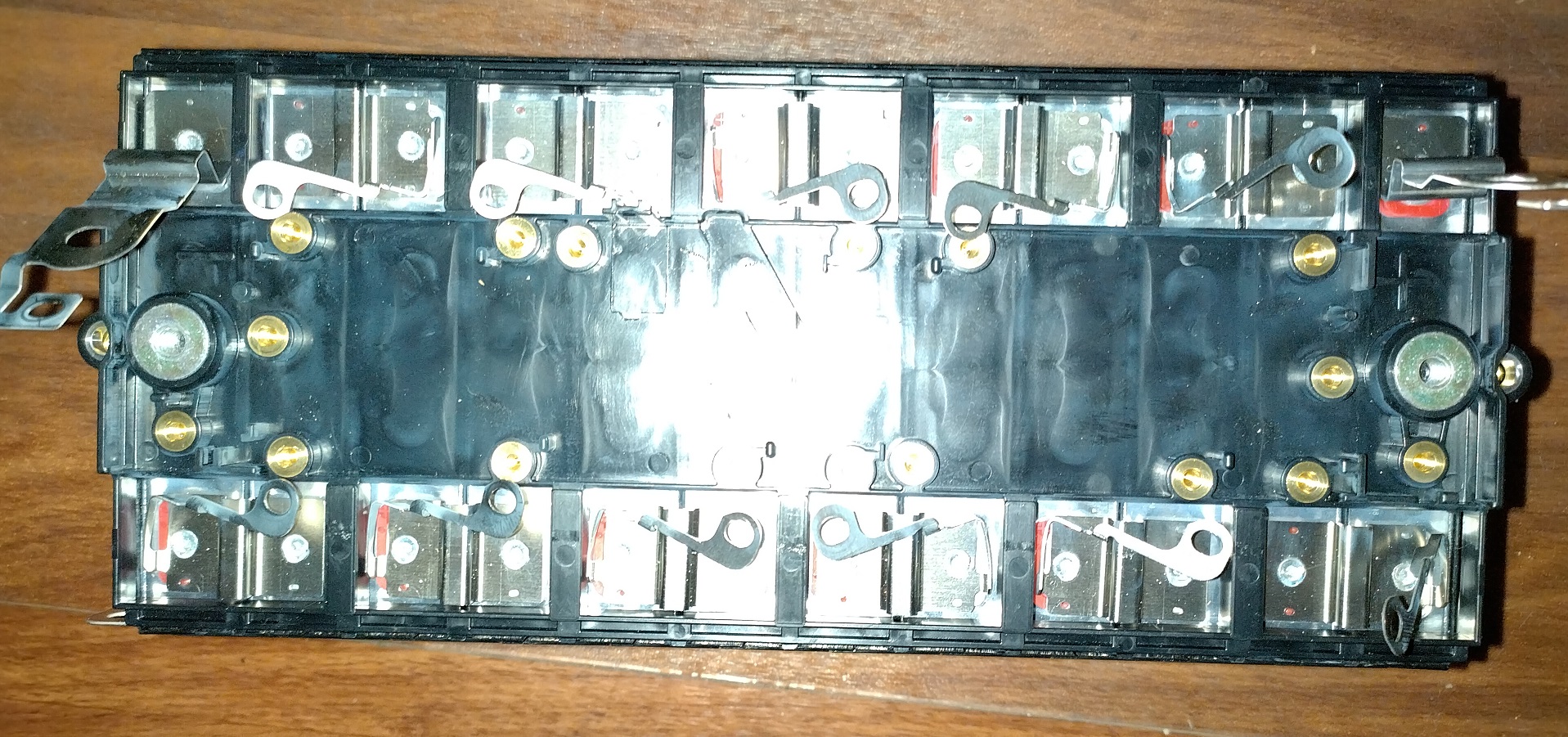

ims1275
Всем привет!

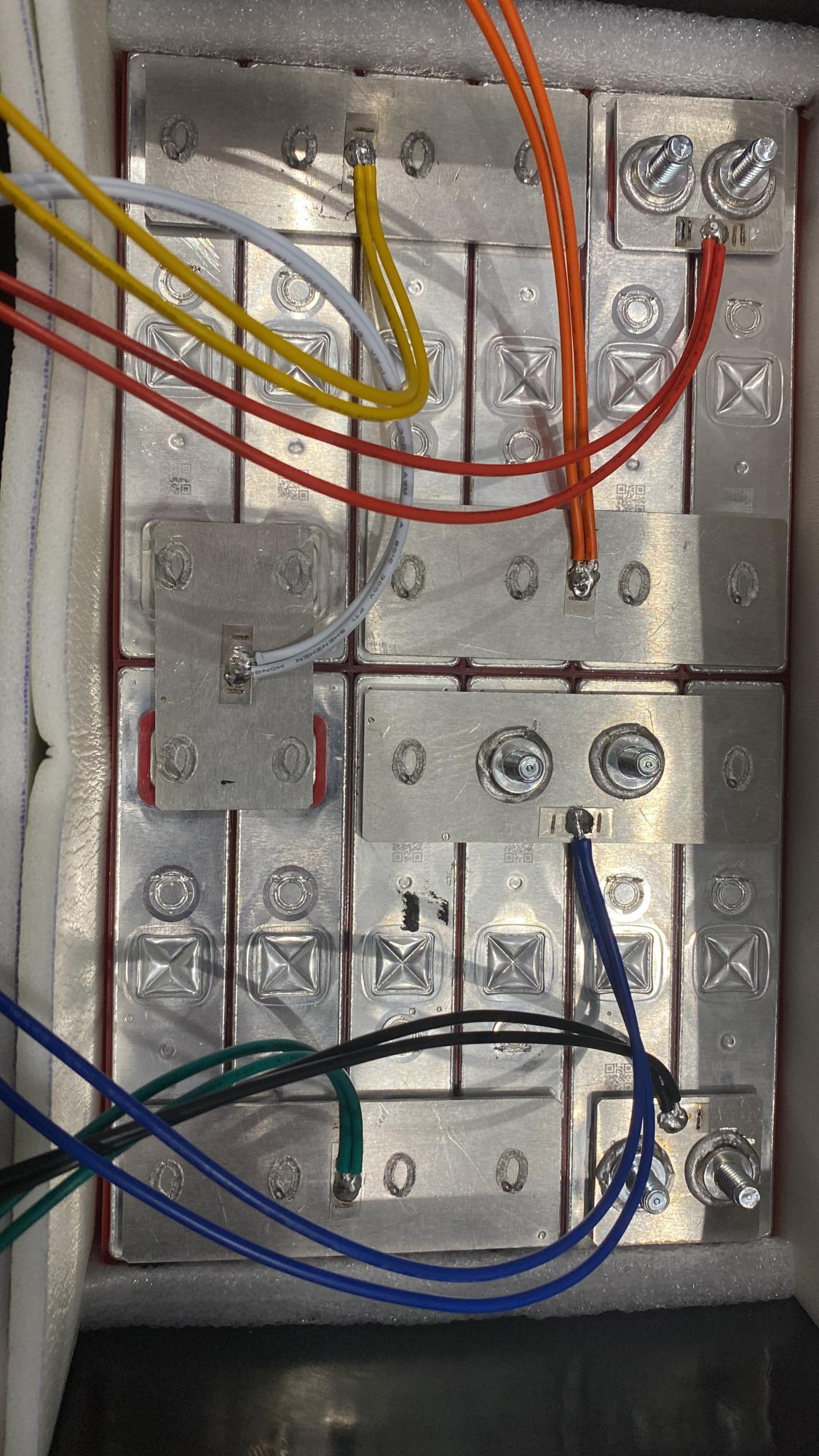

Получил такую сборку - 12s. Хочу собрать 6s2p. Предыдущую, из "голых" сцибов собирал на алюминиевые перемычки через шпильки . А тут задумался - как эту оптимально разобрать/собрать. Думаю, что не я первый с этими блоками ковыряюсь. Подскажи плз, что лучше сделать: спилить перемычки и посадить на шпильки? Или через медную косичку запаять? А может распилить посередине и сделать 2 сборки по 1p и тупо запараллелить внутри корпуса?
agarushka
Оптимально... Оптимально по деньгам, времени, трудозатратам? Быстрее и проще разделить батарею на 2 и сделать 2P в коробке. Была у меня такая мысль. Но дюже хотелось все сделать красиво. Но поделить на 2 и соединить- это оптимальный вариант. Я к своей батарее 3 месяца шел )))
ims1275
тогда получится 2 батареи в параллель. То что 2 балансира - это пофигу, но 2 в параллель - фиг его знает. Но вариант, да, напрашивается в первую очередь.
Там очень хрупкие перемычки кстати. И тонкие.
agarushka
Почему балансира то 2? Так же один балансир. А 2 аккумулятора в параллель это не то же самое что 2P6S? А перемычки существующие, я так понимаю, рассчитаны под эти ячейки. Ну и мы же говорим про ОПТИМАЛЬНО)))

Цитата: ims1275 от 23 Апр. 2023 в 20:51А тут задумался - как эту оптимально разобрать/собрать.
Я бы дремелем аккуратно распилил омеги перемычек вдоль, и с помощью флюса Ф-64 залудил их, собрать в 2p5-6s через 3м скотч и изоленту крестом, на луженый подвижный пакет из тонких листов меди в 2p5-6 по желанию. Лудиться должны хорошо, т.к. тонкие пластины. Я лудил свои ячейки, нагревая в коробке до 80с' феном. У меня на пайке с 2017 года под капотом акк работает.
Пакет из ячеек крепится ко дну корпуса через прозрачный 3М гель-скотч 6мм, (3-4 полосы вдоль) + прижим планкой сверху.
Фото моей сборки на пайке есть в начале темы по конструкциям батарей из титоната.
ims1275
Думаю, что опять на шпильках буду собирать. Фиг его знает, где медь брать нужной толщины (хотя можно и на косичках сделать в принципе). Но на шпильках и разобрать можно, если что, да и головняка, думаю, поменьше будет.
agarushka
Мой вариант. Для расширения кругозора.

agarushka
[user]911[/user], да, все на лазере.
[user]soltpain[/user], корпус D26L. Азиатский стандарт для японских авто.
Перемычки приварены лазером.
Лишние перемычки для возможного перехода на 5S, но скорее всего не буду.

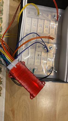

Балансир установлен. На каждой перемычке приварена никелевая площадка на которые впоследствии были припаяны провода балансира.
