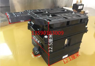

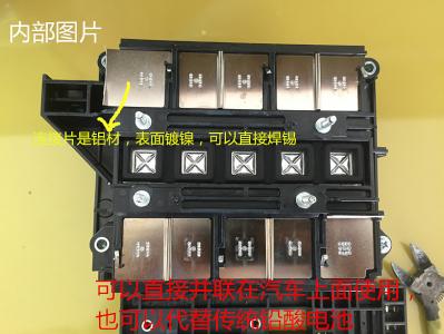

Тема сисек сборки 5s 10ah  раскрыта не полностью. Постараюсь восполнить пробел.
Как и у Tymmmi вывод оказался выкушенным. Никакого реле и платы под крышкой нет. Зато есть припаянные пластины через всю крышку, которые не дают снять крышку.
Одна шпилька, крепящая крышку была надломлена. Все винты и гайки помечены маркером. непонятно кем. Сборщиком, продавцом или посредником.
Сборка не открывается. Мешают перемычки.
Напряжение всех элементов 2,46В, одного 2,47В (китайский мультиметр).
Tymmmi, Вы как делали выводы? На мой взгляд они хлипкие и соединиться к ним будет трудно.
p.s. Картинки не вставляются (позже обрежу и выложу)..

Tymmmi
У меня один вывод был целый, а второй надломлен наполовину. Припаялся мощными проводами с селиконовой оболочкой с тао, 7AWG.
Паяться мощным 100вт паяльником, важно хорошо залудить провода и контактные площадки на батарее.
leo895
И у меня прогресс в покупке 10ач пошел, говорят, завтра во Владике будет... по фото не понял, какой вывод там отламывают...  чтоб при перевозке не могло замкнуть?
hiker51
#158
На первом и предпоследнем фото от Rusmax, внизу, слева, смятая пластина.
На том агрегате, с которого снята сборка, половина и осталась от пластин.
Где не варварски, там аккуратно срезаны, с возможностью дальнейшего подключения, без разборки.
