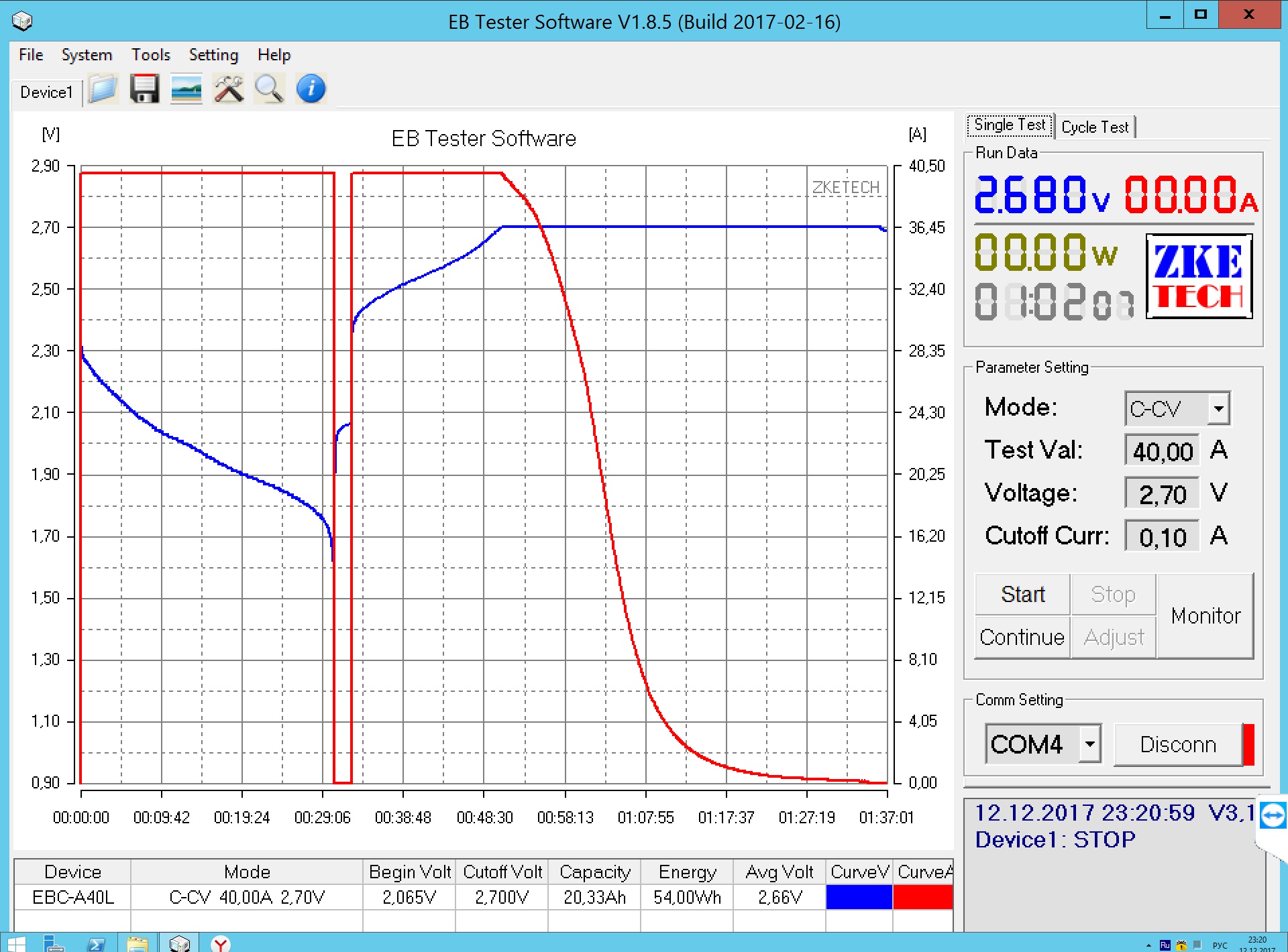

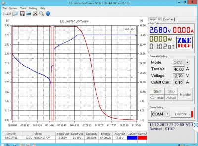

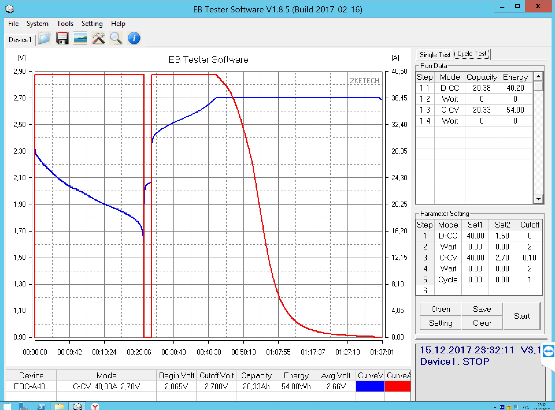

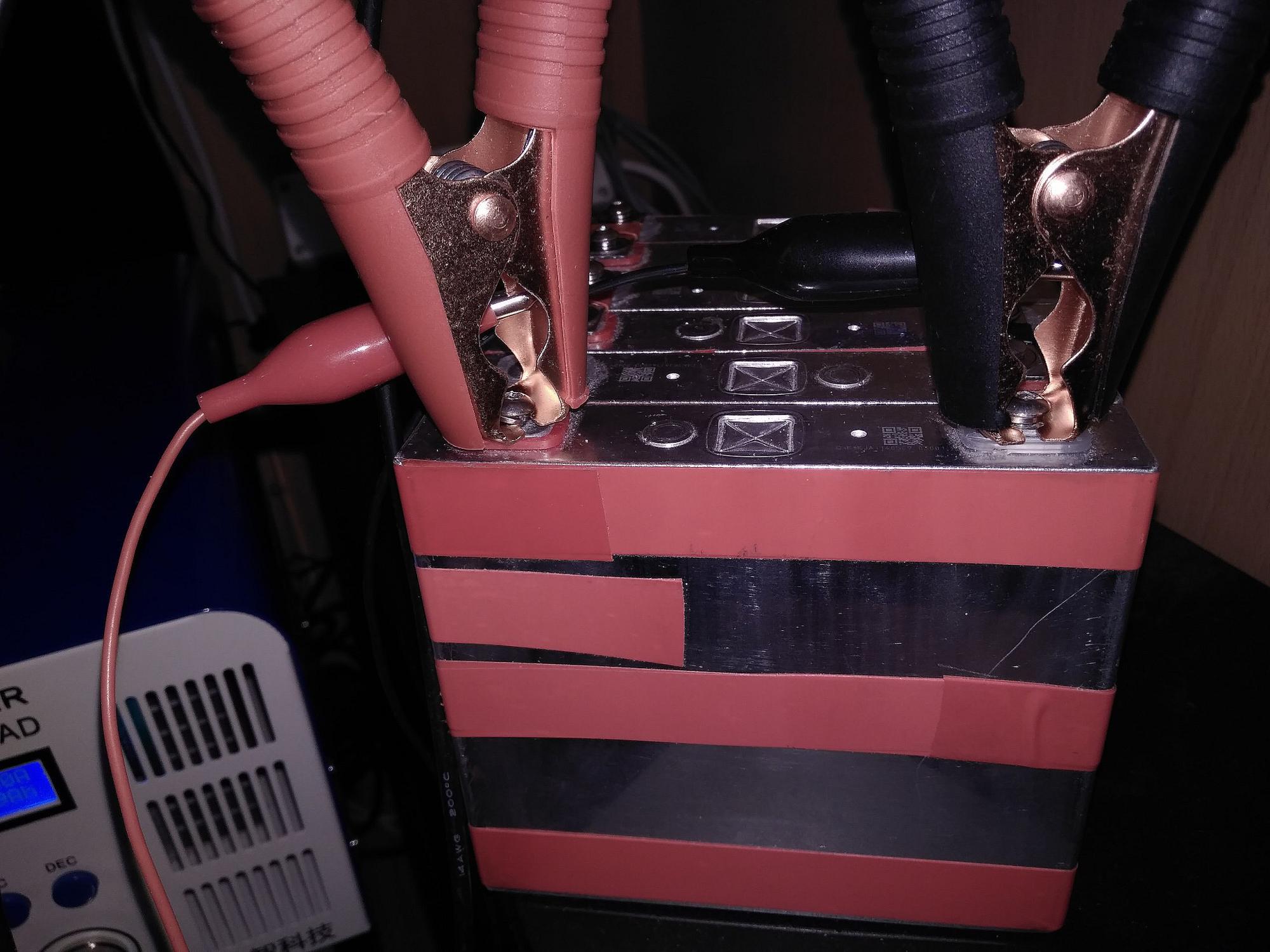

Благодаря [user]911[/user] удалось поставить на тестирование 20аховые ячейки приобретенные в Архангельске у Николая.
Зарядные/разрядные токи установил в 40А, границы напряжений до 2.7В, нижняя до 1,5.
Как видно из графиков верхнее напряжение можно поднять повыше, хотя свою емкость в 20ахов банка отдает уже в этом диапазоне напряжений.
Банка греется, градусов до 25-30.
Огромное спасибо [user]911[/user] за предоставленные на тестирование банки.
Tymmmi
Похоже измерения некорректные,  слишком большая просадка напряжения.  Либо элементты плохие(
измерительные провода подключены непосредственно к выводам акб?

[user]Tymmmi[/user] тоже заметил "стартовый" провал на более чем 0,5В замечен на всех банках  :bn:
Соединение вроде нормальное - через вкрученный болтик
Тоненькие крокодилы нужно цеплять либо на сами клеммы акб,  либо максимально близко, тк на идет просадка напряжения..   Можно провести эксперимент, взять точный вольтметр и в режиме разряда 40а померить нааряжение непосредственно на выводах акб  и на тонких измерительных крокодилах, станет понятно насколько график врет

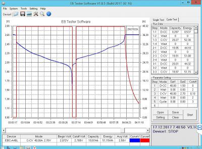

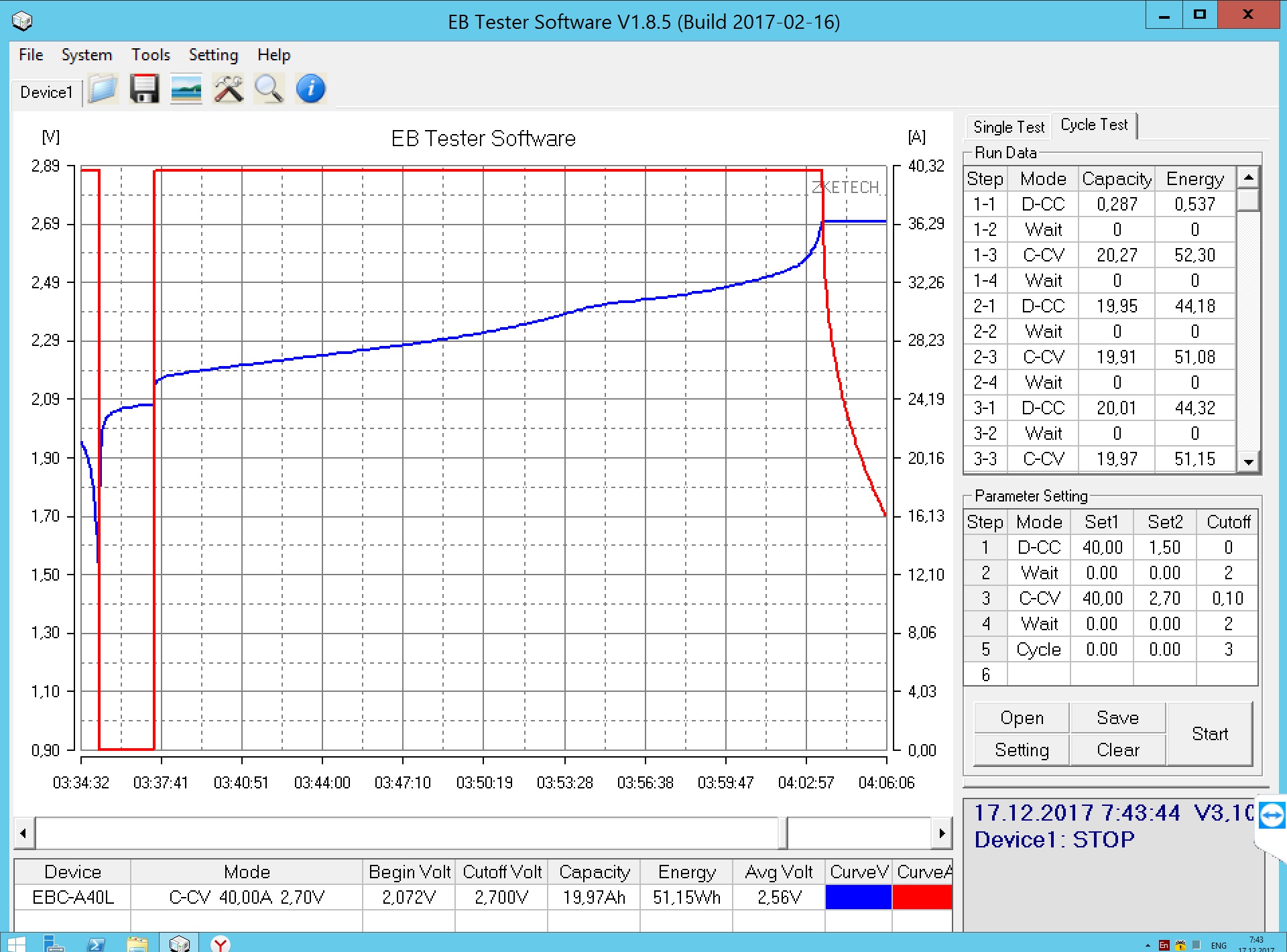

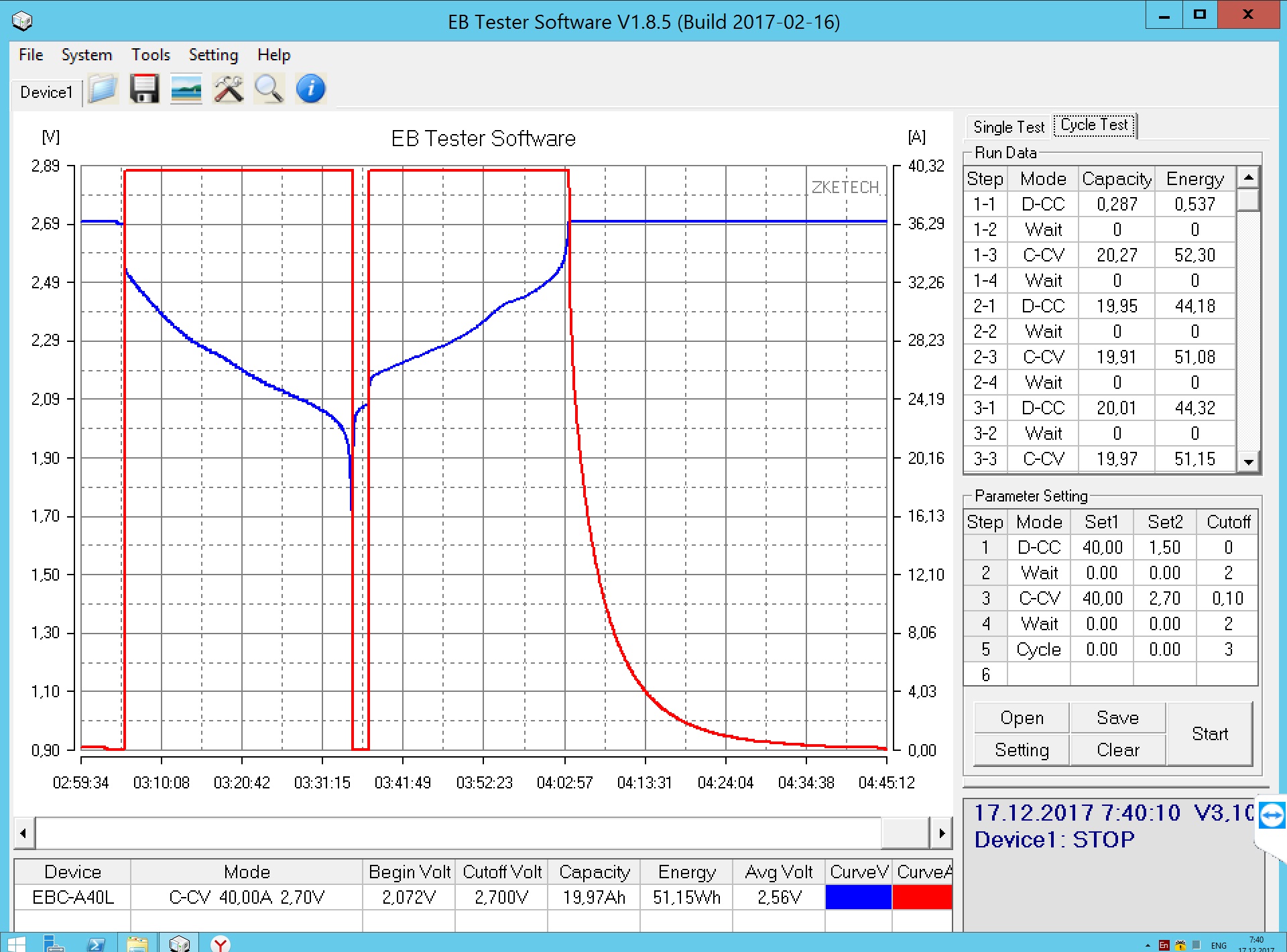

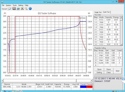

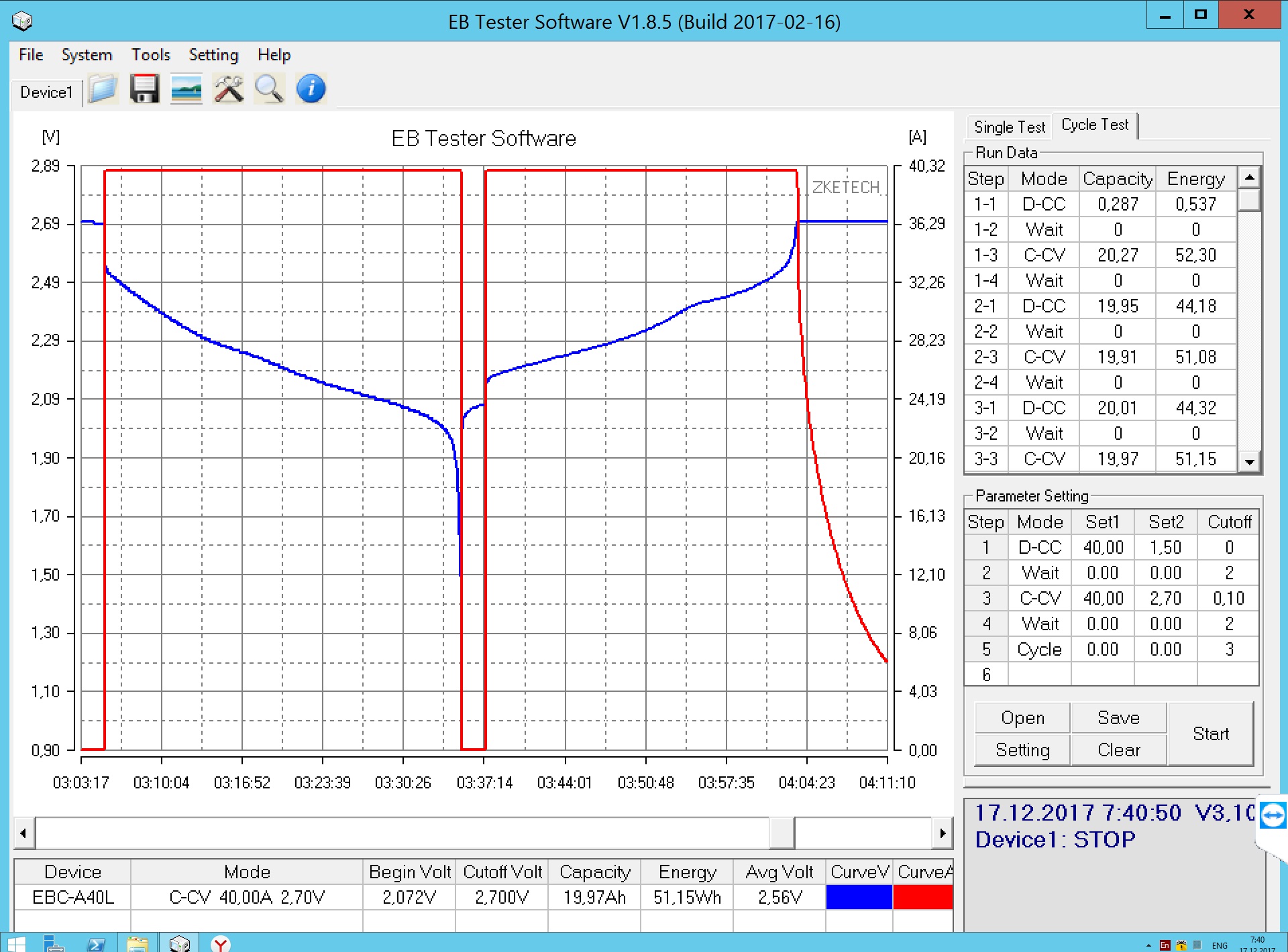

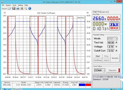

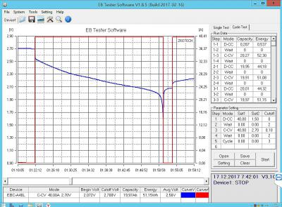

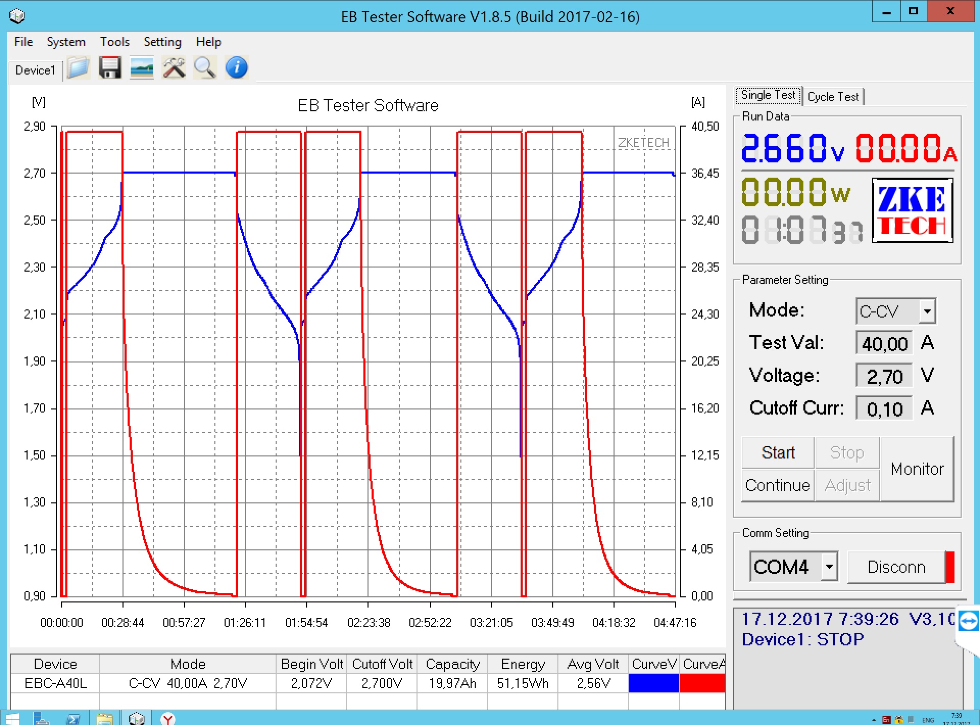

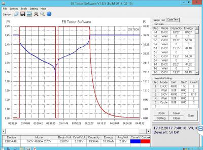

После зачистки соединительных пластин и клемм на самих SCiBах и протяжки резьбовых соединений эксперименты были продолжены.
Удалось за ночь прогнать три цикла разряд/заряд.
Ниже приведены общий график за три цикла и укрупнённо заряд и разряд.
Про нагрев сказать ничего не могу (спал я  :ah:).
добавляю: нагрева ячеек практически нет.
Tymmmi
Ну вот,  совсем другое дело!  А то был какой то жуткий график:))

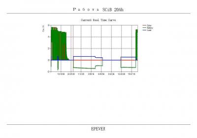

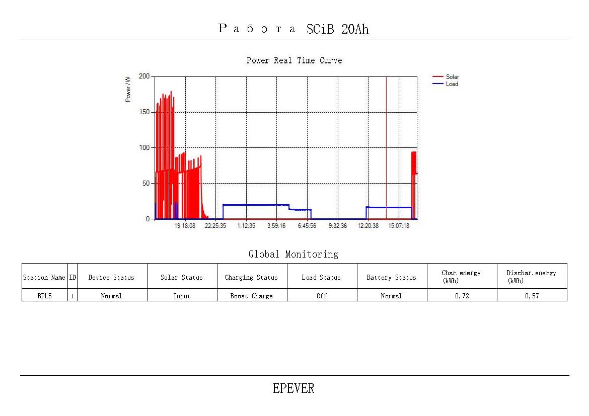

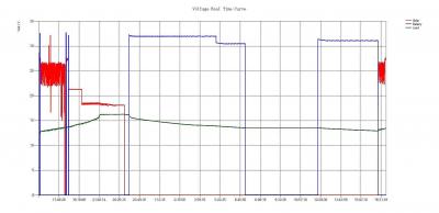

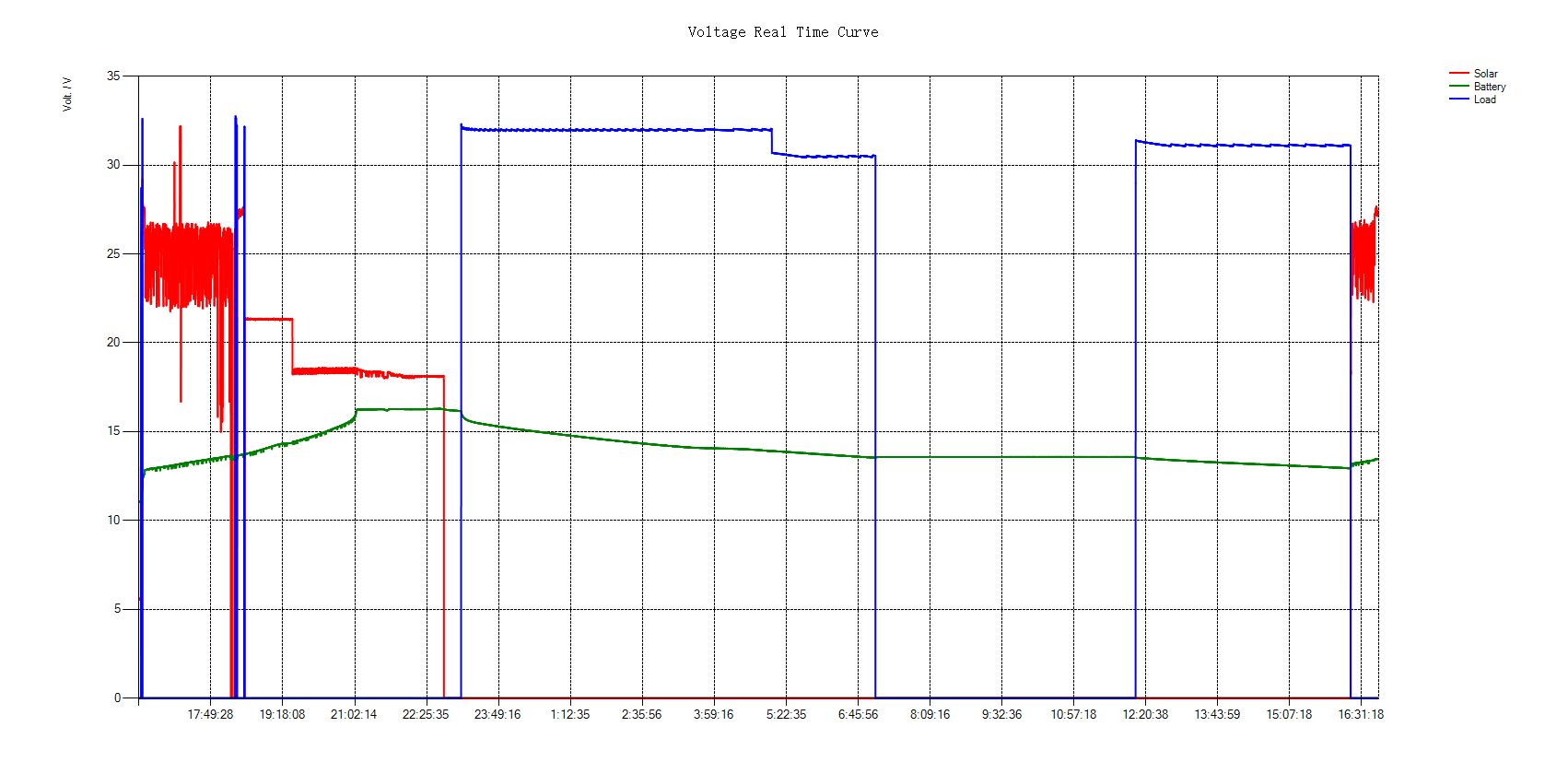

Потестил я сборку 6S SCiBов под небольшой нагрузкой в циклическом режиме. Напряжения от 1,5 до 2,7 В на банку, токи до 10 А - смешные.
Графики в спойлере:
После нескольких циклов измерил напряжения на банках (перед тестами после побаночной зарядки разброс был до 0,15 В) напряжения по банкам составил в пределах 0,003-0,001 В !!!!!
Я в шоке  :wow: :wow: :wow: - банки отбалансировались  :eureka: :eureka: :eureka:
Учитывая вес банок эти акб приближаются к идельному варианту !!!
Tymmmi
#124
А зачем 6s? :) или использоваться будет не в авто?
SerKornet
Использование в автономной системе. На графиках видно, что они сняты с солнечного контроллера !
Чем больше банок, тем больше энергии. Если в банке, в среднем 240 Wh, то в 5-ти будет 1200, а в 6-ти уже 1440 Wh :dance: :dance: :dance:
Получается шикарный разброс по напруге от 9 до 16,2 В. Контроллер это проглатывает.
