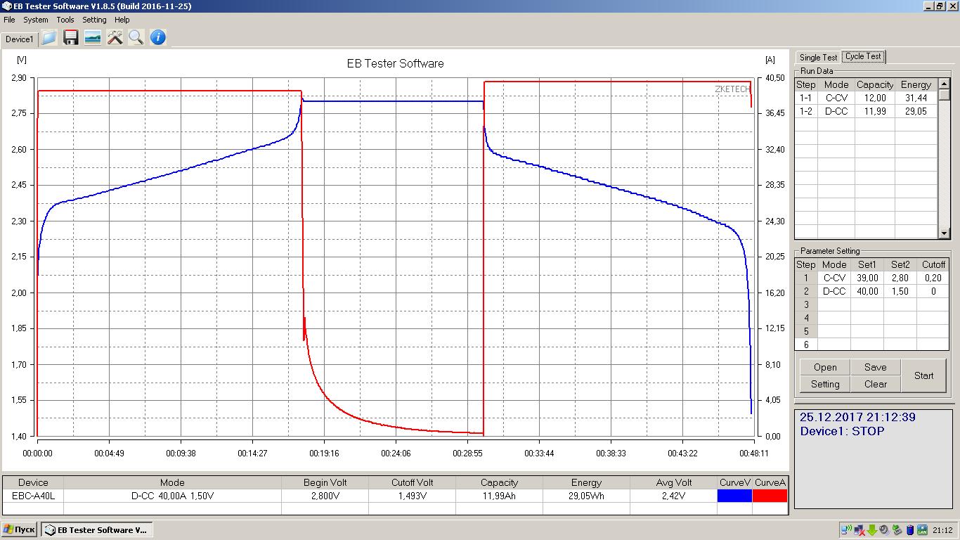

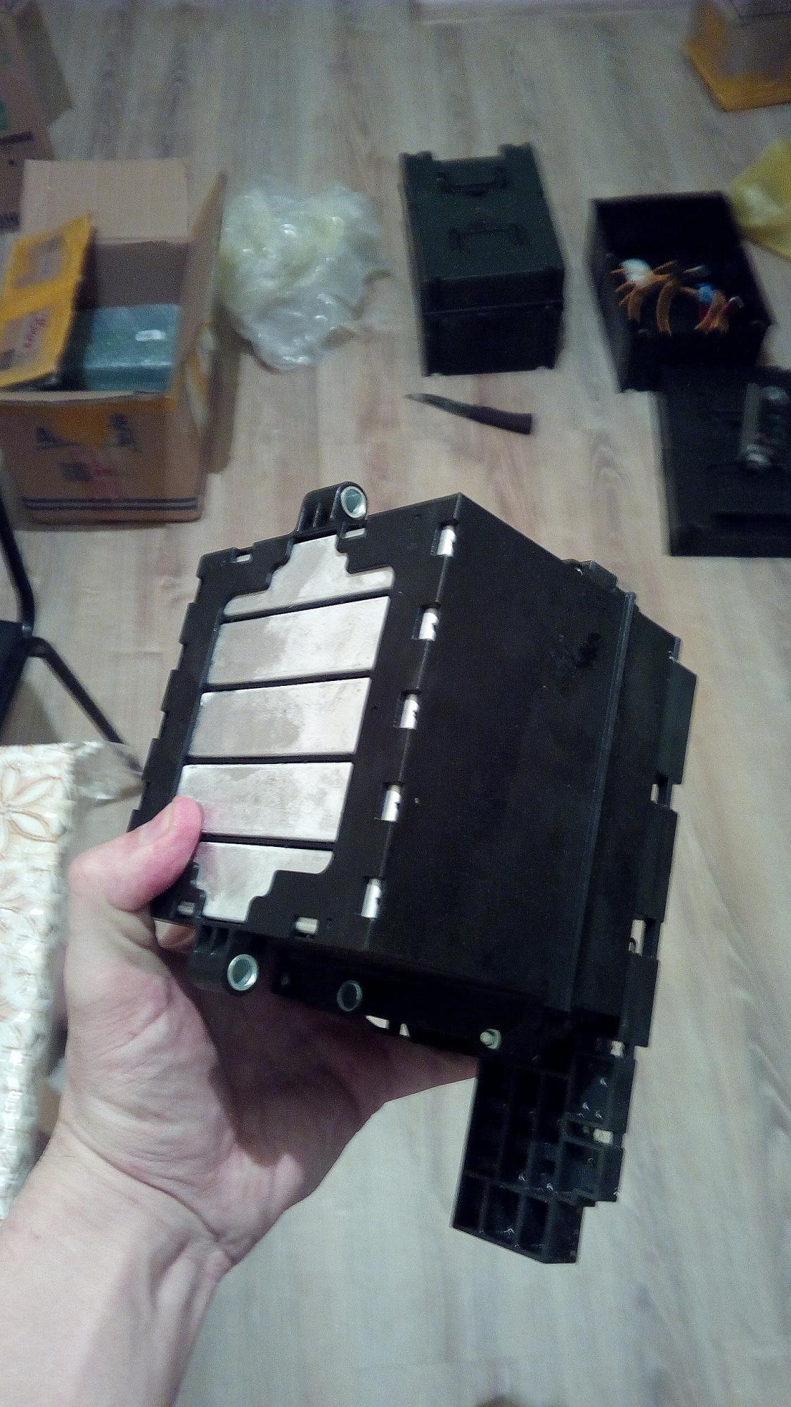

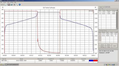

Пришла сборка 10ач. Прикольная штука, весьма компактная. Один из силовых разъемов отломлен продавцом, в остальном все в порядке.  Предварительный замер емкости показал 12ач

С 2.8 до 2.2в будет порядка 9.5-10ач

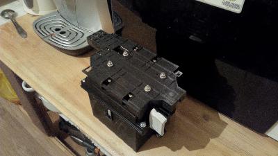

Установил сборку 10ач вместо фугасов 60ач, если этой сборки будет хватать на работу вебасто  - фугасы станут неактуальны
SerKornet
Цитата: Tymmmi от 26 Дек. 2017 в 18:26Установил сборку 10ач вместо фугасов 60ач, если этой сборки будет хватать на работу вебасто  - фугасы станут неактуальны
Потребление вебасто 30-45 ватт, т.е. 3-4 ампера. :bw:
При работе в течение 30 минут - расход 2-3 Ач.   :bw:
Емкость сборки скибов - 10 Ач, должно хватать на работу в течение 3-4 часов. С учетом потерь - на 2-3 часа.  :exactly: :exactly: :exactly:
В теории должно хватить чтобы прогреть вебастой 30 минут и потом завести стартером (тоже 3Ач).  :wow: :wow: :wow:
Как на практике - утро покажет  :bn:
Tymmmi
У меня подключена печка,  вебаста греет салон, собственно потребление больше,ну утром и правда станет ясно. Ну и нужно учитывать падение емкости от температуры
