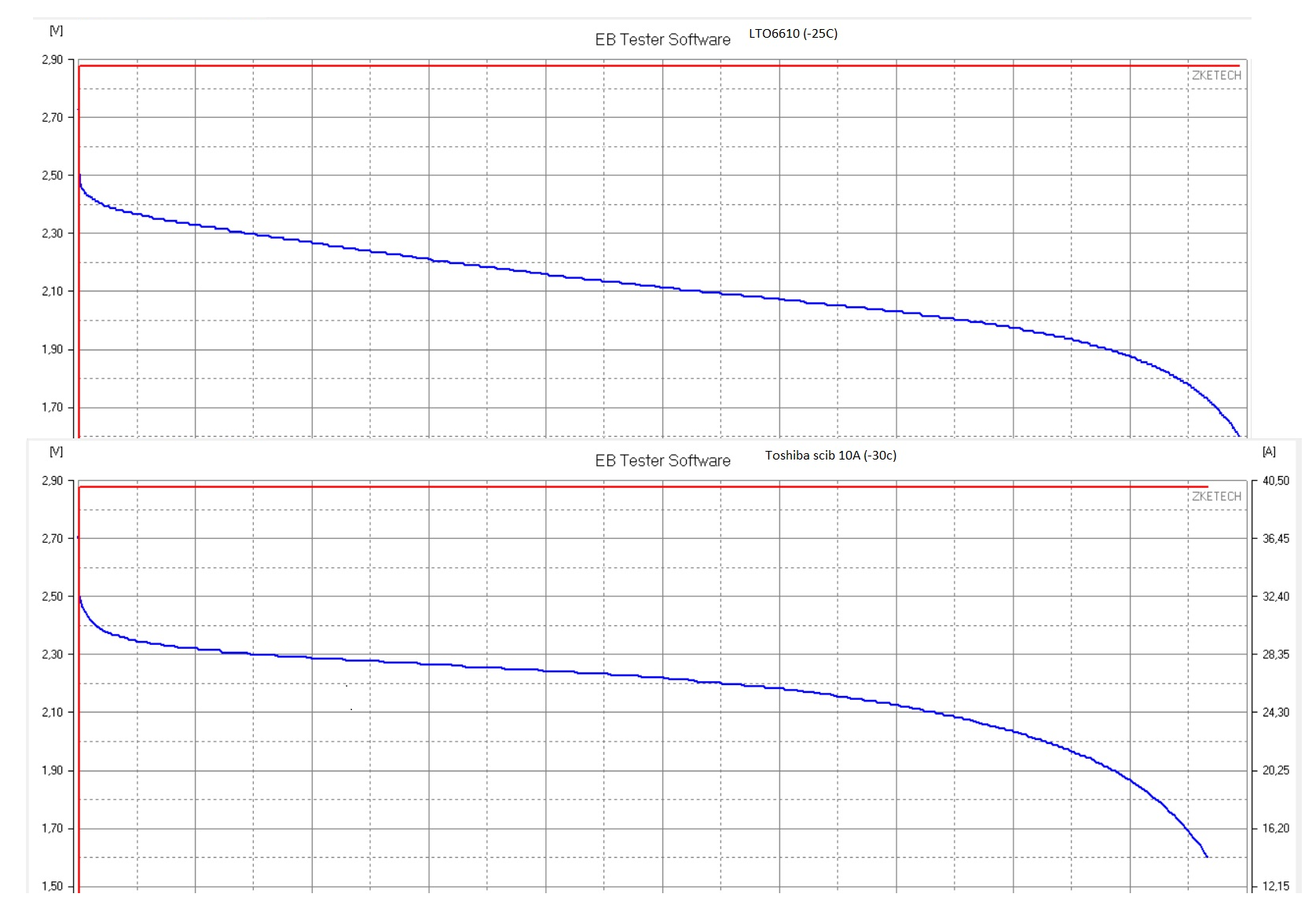

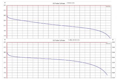

Цитата: Tymmmi от 04 Янв. 2018 в 07:25
Уже отогрел домой занес, могу позже но зачем? :) ведь тошибовские ячейки работают в сборке 5s.
Сейчас хочу погонять фугас при таких же условиях
А потом наложить один график на другой для наглядности.
Tymmmi
Только сравнение не совсем корректное, scib примерно -30 а фугасы -25, ну и нужно учитывать что тошибу гоняю токами 4С (у них емкость в три раза ниже) а фугасы примерно 1,5С.  А так графики действительно очень похожи
