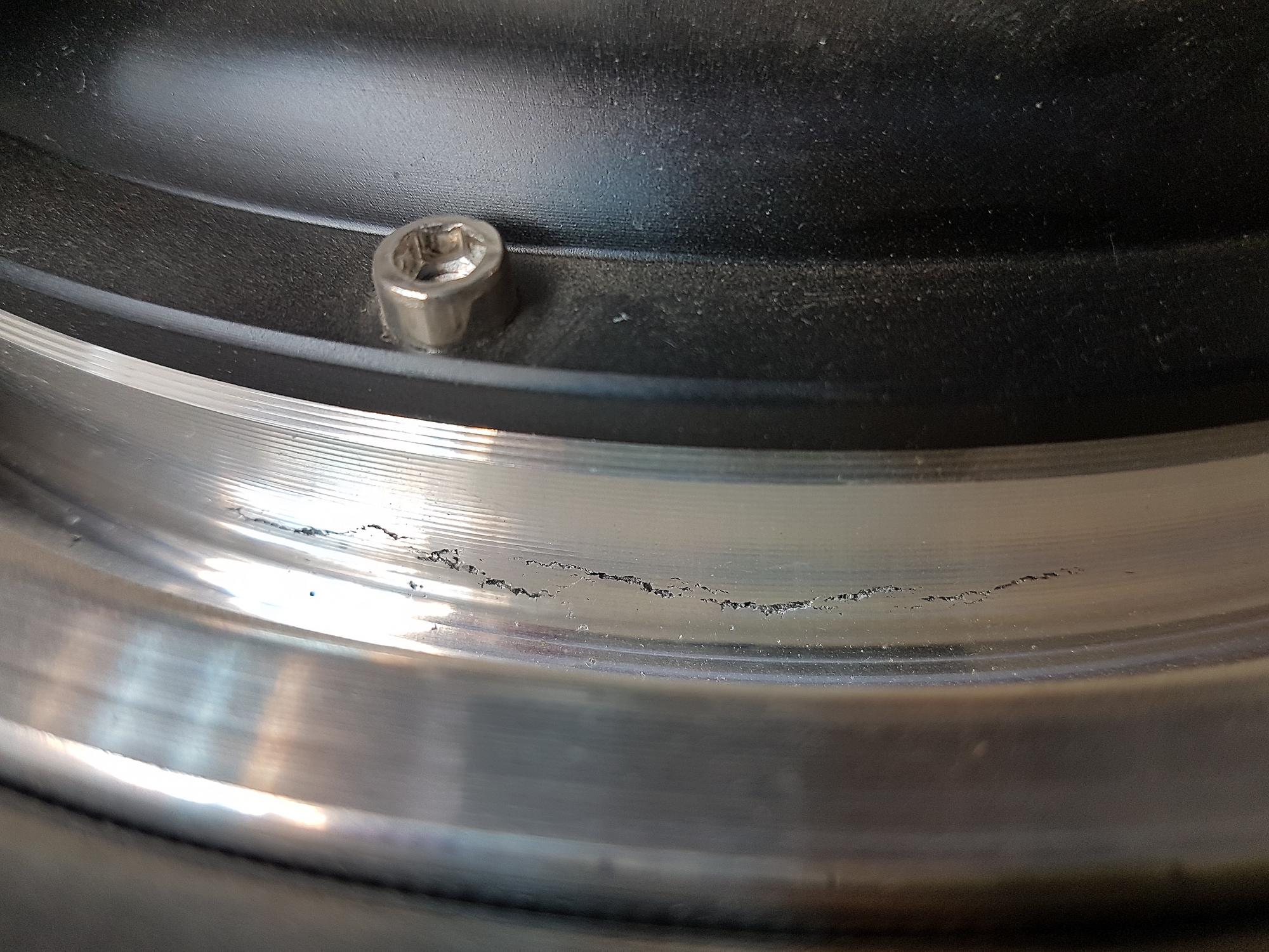

Первая ложка дегтя:
Хотел сегодня, в ожидании встречи с человеком, немного покататься по пустой стоянке. Но так-как днем поливал дождь, а к вечеру лужи еще не просохли, решил отказаться от идеи. Сомнения в герметичности нового колеса, заставили отложить такой опыт до тщательной проверки и заделки всех сомнительных соединений. Приехал вечером к себе, и еще до начала разборки покрутил МК туда-сюда разглядывая его со всех сторон. Тут обнаружился неприятный факт. Брак литья МК. Трещина длиной около 6 см. Хорошо не полез с ним в лужи. Не знаю теперь как правильно с этим поступить. Интересно как этот брак квалифицируется в части гарантии.
LEE4ER
[user]easy[/user], хорошо что еще не загаженно. Сфоткать, на видео записать отсутсвие иных повреждений обода, от ударов например, заскринить пробег и отослать отчет в сервис продавца, что бы тот связывался с производителем для уточнения вопроса гарантийности случая.  Ну или просто для начала связаться, что бы объяснили план действий (а может сразу послали  :pardon: )
Что до эксплуатации этого мотора, то особо не страшно. Развалиться вряд-ли развалится, да и для герметичности особо ничем страшным не грозит. Хотя можно трещину обработать водоотталкивающим и консервирующим/защищающим каким нибудь составом. Есть разные не плохо проникающие и держащиеся смазки на основе силикона например.
easy
Представитель сервиса продавца предложил заменить обод (говорят есть в наличии). Я со своей стороны предложил им отправить обод мне для самостоятельной замены. Так будет быстрее и дешевле. Жду ответа.
