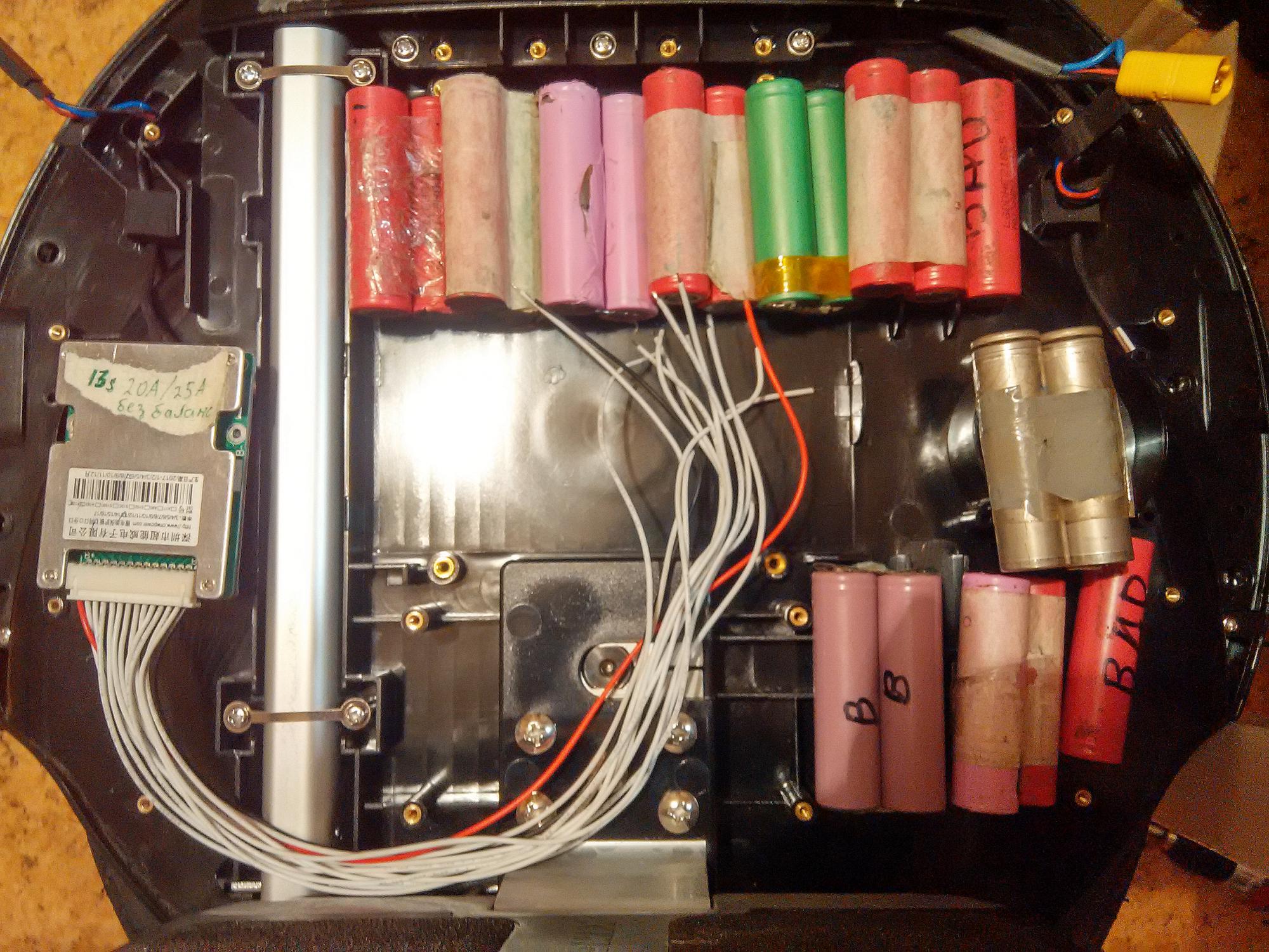

Подскажите, пожалуйста, можно ли на колесо KS14M 174Wh установить доп.аккумулятор с объёмом больше, чем дополнительные родные? Ну то есть чтобы не вот этот аккум брать (здесь ссылку кидали) - https://ecodrift.ru/product/akkumulyator-monokolesa-kingsong-ks14d-201-6wh/, а какой-нибудь вот такой (тоже из этой темы ссылка) - http://www.dont.ru/Kingsong-sborka-akkumulyatornaya-340Wh-kvadrat-Panasonic-NCR18650PF.id17587.html ?
Первый - родной, но он дороже и меньше по объёму. А вот со вторым не уверен, что подойдёт.
LEE4ER
[user]zlobnyi_troll[/user], по емкости можно ставить и больше и меньше, но тот что по ссылке другой конфигурации (других размеров). Он тупо не влезет без замены баковых крышек.
В штатном размере, та что влезет, максимальная емкость АКБ будет 210Втч (201,6Втч, по даташитам элементов) :pardon:

А какие есть ещё варианты поставить батарею с бОльшим объёмом? Если купить родную BMS (https://ecodrift.ru/product/bms-monokolesa-kingsong-ks14d-16s/), то можно ли из неё собрать батарею больше 210 Втч? Если нет, то чем потенциально может грозить неродная BMS?
Я вот для себя это как-то подобно фотографии из этой темы вижу:
