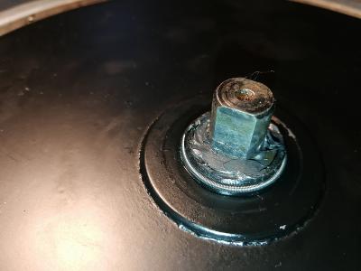

Подскажите, пожалуйста, на какие винты нержавейку заменить корпусные и брызговика. У меня есть непроверенная информация, что М3х8 для крышек и М3х14 для брызговика, но даже если правда, хочется образец, ссылку на какой-нибудь товар в любом магазе. Также интересует диаметр втулки на оси, теоретически она 22мм. Можно ведь сальник 5мм высотой на неё посадить и смазать контакт с крышкой. Правда даже со смазкой под ним краски не останется на крышке через год, но подшипник наверное неплохо защитит и от грязи, и от влаги. Вообще, довольно редко встречаю сообщения по недосальникам на втулках. По какой-то причине их не практикуют?

Потому, что, если подшипники нормальные и нормально установлены, то это просто лишнее.

К сожалению это не так. Подшипники ни хрена не удерживают, стоит пару раз положить мокрое колесо набок и всё, в движке вода, подшипникам хана. Сальники очень нужны, но не делают их ввиду усложнения и удорожания конструкции я так думаю, а ещё у китайцев нет нашей погоды и им трудно понять необходимость качественной гидроизоляции в целом.

Ладно китайцы, но я видел только двух человек, кто надел сальники на втулки оси, и похоже это довольно эффективно со смазкой, хотя протирает краску на крышке под сальником. А все остальные владельцы 18L/XL почему-то так не делают. Вот и любопытно, есть какие-то серьёзные минусы такого решения, или просто считают это лишним, или не задумывались об этом? Может быть особенно актуально со штатными подшипниками, качество их уплотнения ниже среднего, поэтому они нередко требуют замены уже совсем скоро после покупки (но зависит от условий езды).

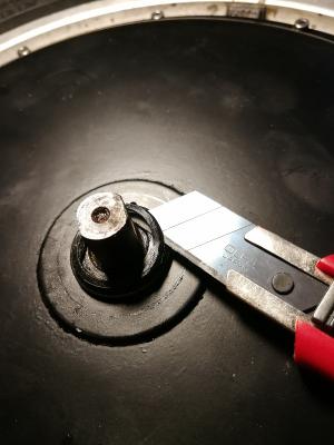

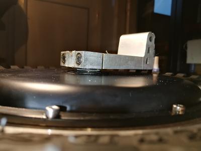

[user]aa.delite[/user], это сложно технически. Там некуда девать этот сальник, расширительная втулка мешается и крепить его не к чему. либо нужно искать какие-то особые нестандартные сальники
Ripido
[user]Vais Tech[/user], к стойке же можно? т.е. стойка будет прижимать?

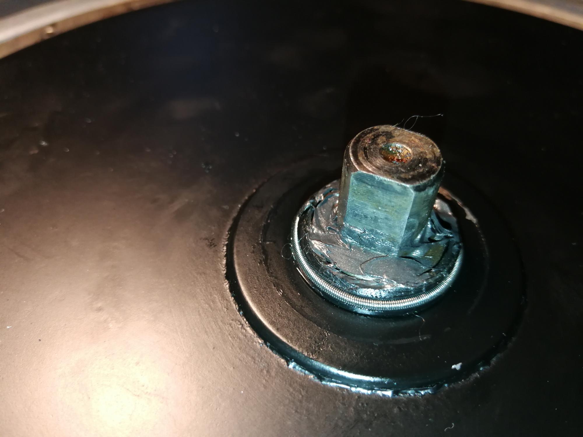

Цитата: Vais Tech от 07 Фев. 2021 в 12:21это сложно технически. Там некуда девать этот сальник,
Ну сложно только если пытаться приладить сальник в его изначальном форм-факторе. Да, без заводского вмешательства никак, но если цель - обеспечить подвижный стык резины и метала, имея полноценный отражатель брызг и струй попадающих в область втулки, то проблем нет, если использовать часть этого сальника. Не знаю, видел ты как я делаю на своих колёсах или нет.. Вот
Да, выявил проблемку, пружинки этих сальников очень здорово ржавеют, спустя год ещё живые, но вот-вот и развалятся. Конечно заменить их раз в год при шиномонтаже не проблема, но хочу в место них подобрать резиновые колечки от автомобильных кондейных трубок, чисто для красоты))

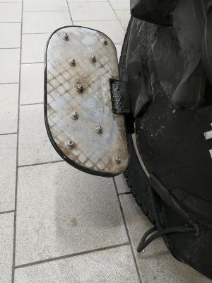

А что за большие педали? Это те, что обсуждались несколько страниц назад? Они нормально шипуются?

Корпуса уже давно только белые и на эльках и на кис-кисельках))  Педали шипуются точно так же как и сток, только они длиннее, потому и удобнее. А две зарядки можно и вместе подключать, если надо побыстрей зарядиться. У меня вообще три и переходник, чтобы все можно было включать.
Педаль по сути такая же как сток, только наждачка на зиму перевёрнута, что бы снег не налипал.
