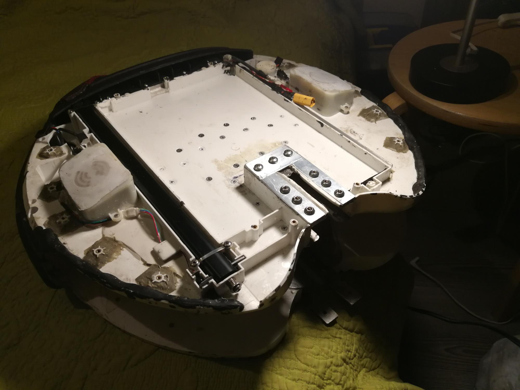

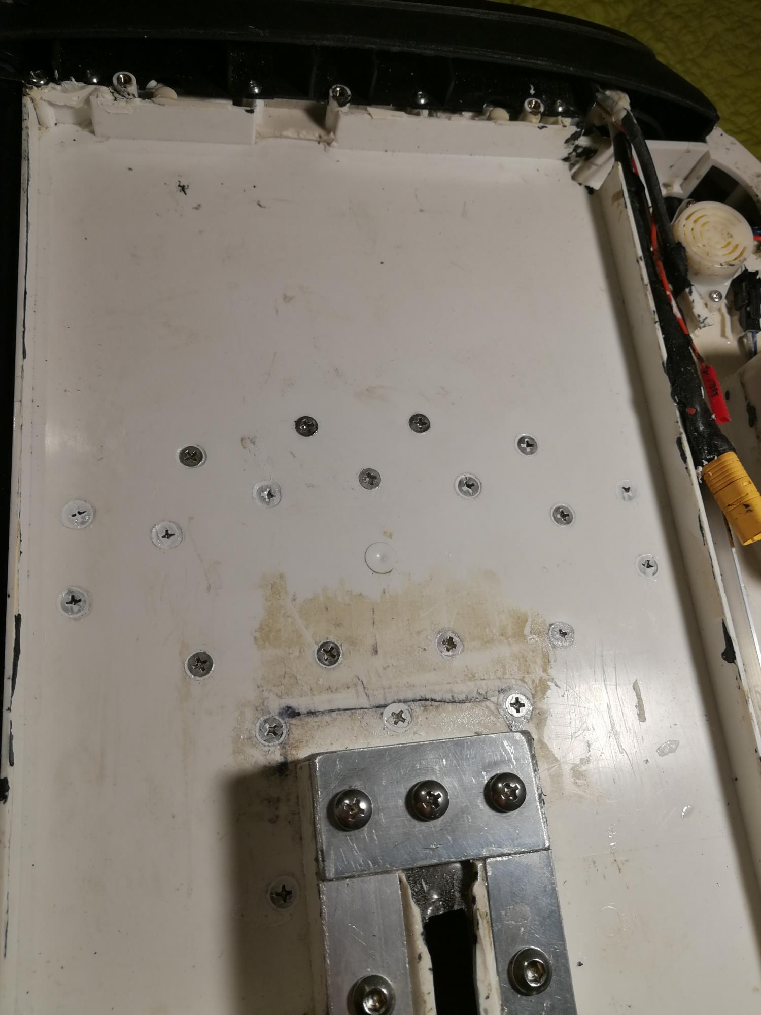

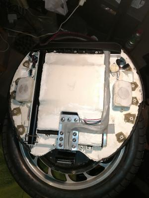

В общем не прошло и года, как я решил усилить корпус (создать вечный корпус :laugh:) своего Киселя, как свершилось. Решил описать на форуме, а не в телеге, ибо как по мне, лучше сохраняется и легче потом найти. Кому интересно, заходим и смотрим.

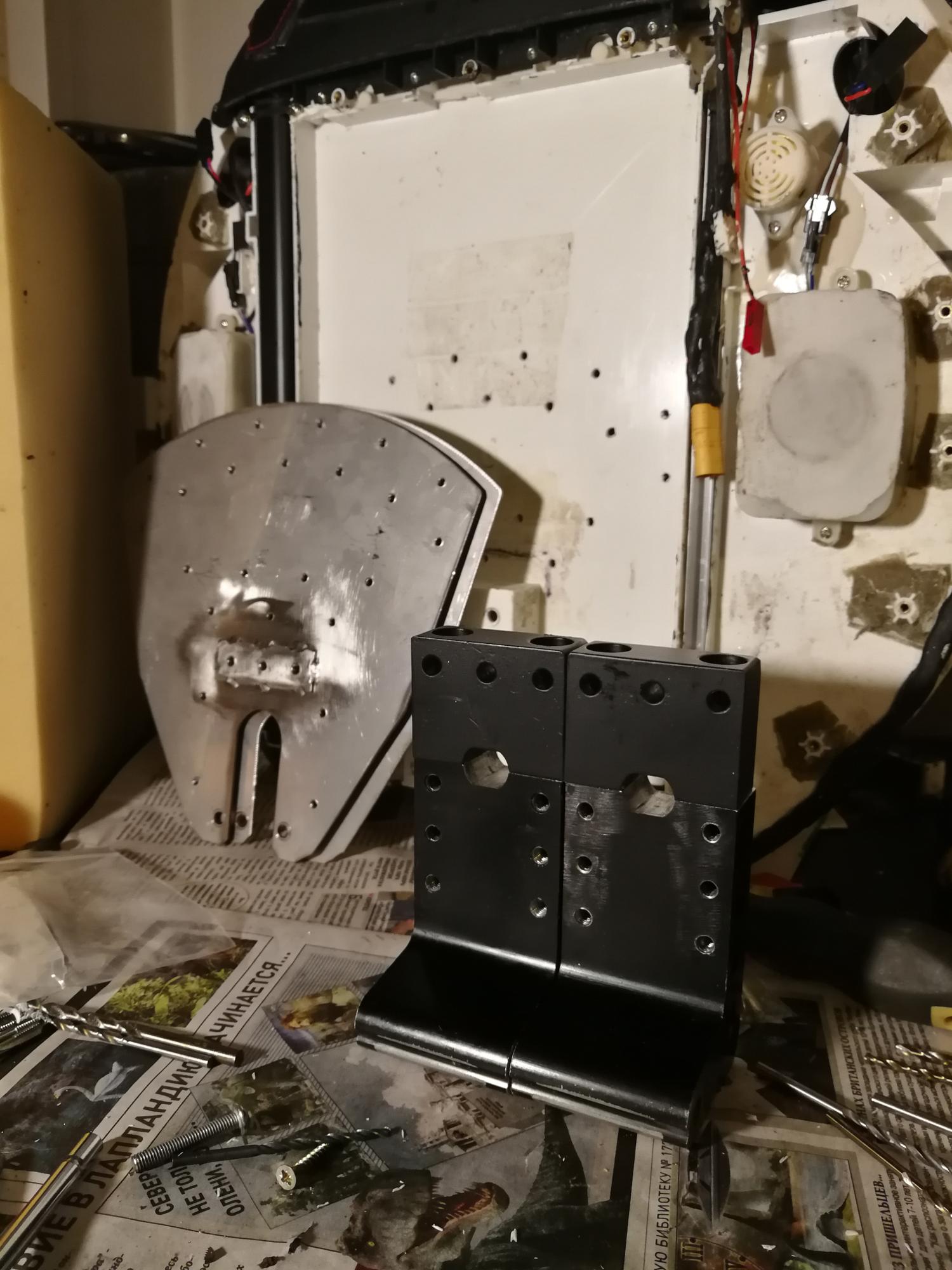

Немного предыстории. После покупки и лифта на 3", насмотрелся на кучу фоток с трещинами и т. д. и сразу появилась мысль об усилении корпуса.  Когда решил поехать на старую работу и изготовить пластины из нержи, там ребята сказали, мол нафиг мне париться, они всё закажут на лазерной резке вместе со своим заказом, нарисуй чертёж и останется только забрать)))  Это было в феврале 2020-го.. Потом начались карантии-пандемины и вот в начале декабря пластины были у меня, и мой Кисель намотал уже 6300 км)).
Вот так они выглядели сразу, придумывал я их не имея под рукой разобранного колеса, поэтому местами нужно было доработать, в частности нижнюю часть. Мой вариант усиления предусматривает наличие увеличенных прижимов оси, так как предполагается крепление пластин к верхней части стоек. Хексовые стойки, думаю тоже подойдут. Коротко о сути затеи. У меня просто никогда не получается, поэтому, раз уж полез, то по всем пунктам. Как известно у корпуса две проблемы, это трещины по отверстиям и трещина над нишей стойки. Глядя на варианты усиления от маститых пользователей 18XL, мне категорически не нравилась идея снятия батарей при каждом выкатывании МК, а незакреплённые на корпус пластины казались полумерой. В общем решено. Пластины должны крепиться к корпусу большим количеством винтов, по принципу заклёпочного шва и обязательно быть приклеены, чтоб не могли между собой скользить, для реализации принципа "сэндвич-панели". При изгибе пластины, внешняя к изгибу поверхность растягивается, а внутренняя сжимается, таким образом когда две пластины склеены (стенка корпуса и усилитель), склеенные поверхности работают друг против друга. Такое соединение будет существенно жёстче чем сумма жесткостей на изгиб стенки и усилителя по отдельности. Ладно, похоже я увяз в теории, пора к делу.))

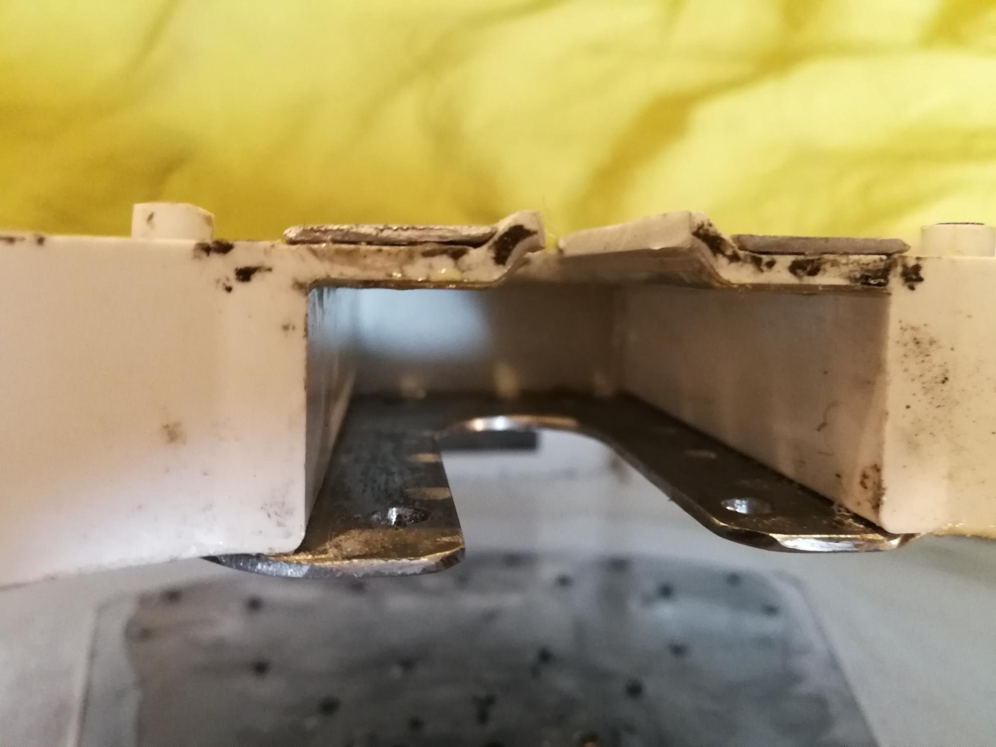

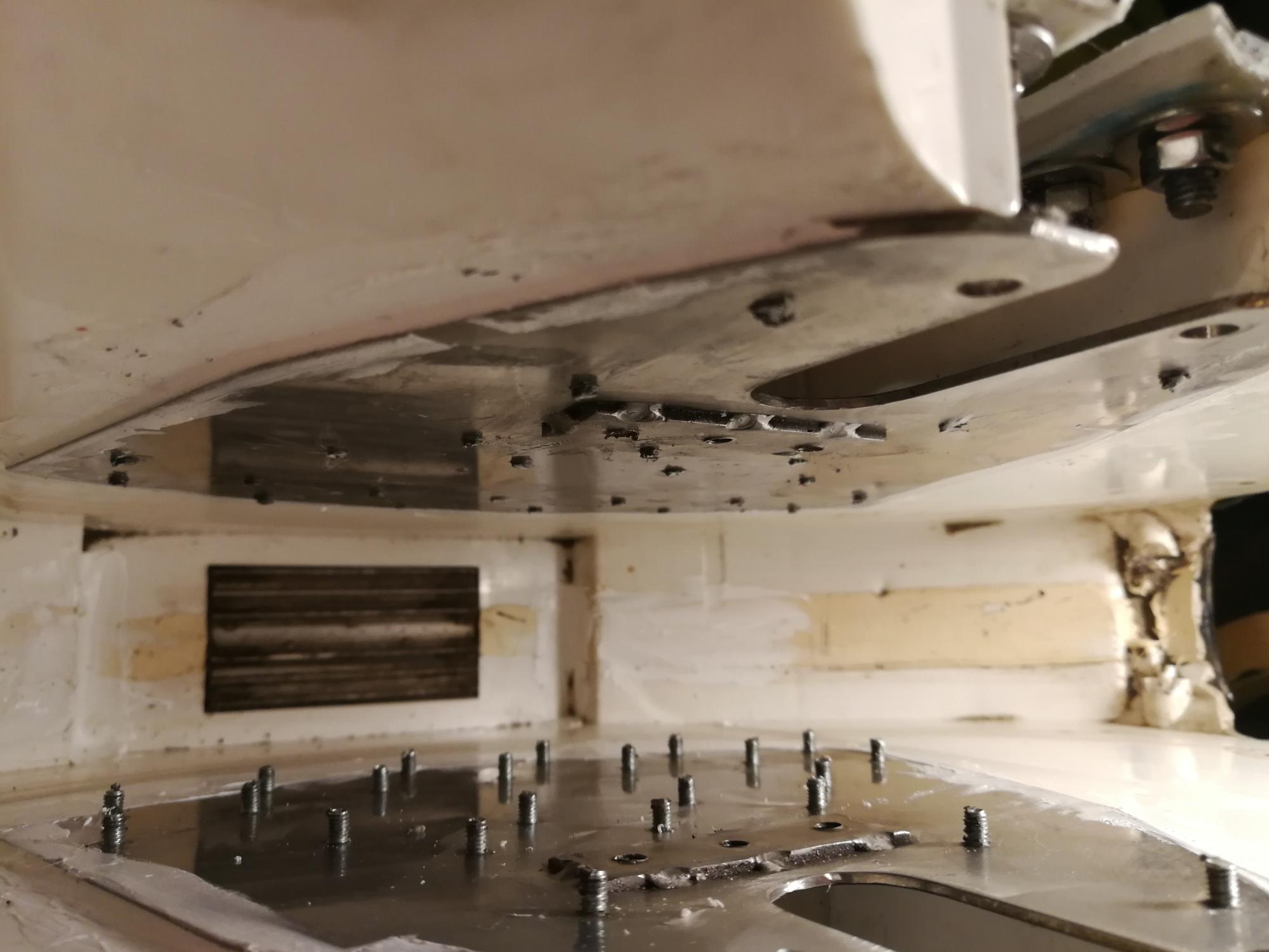

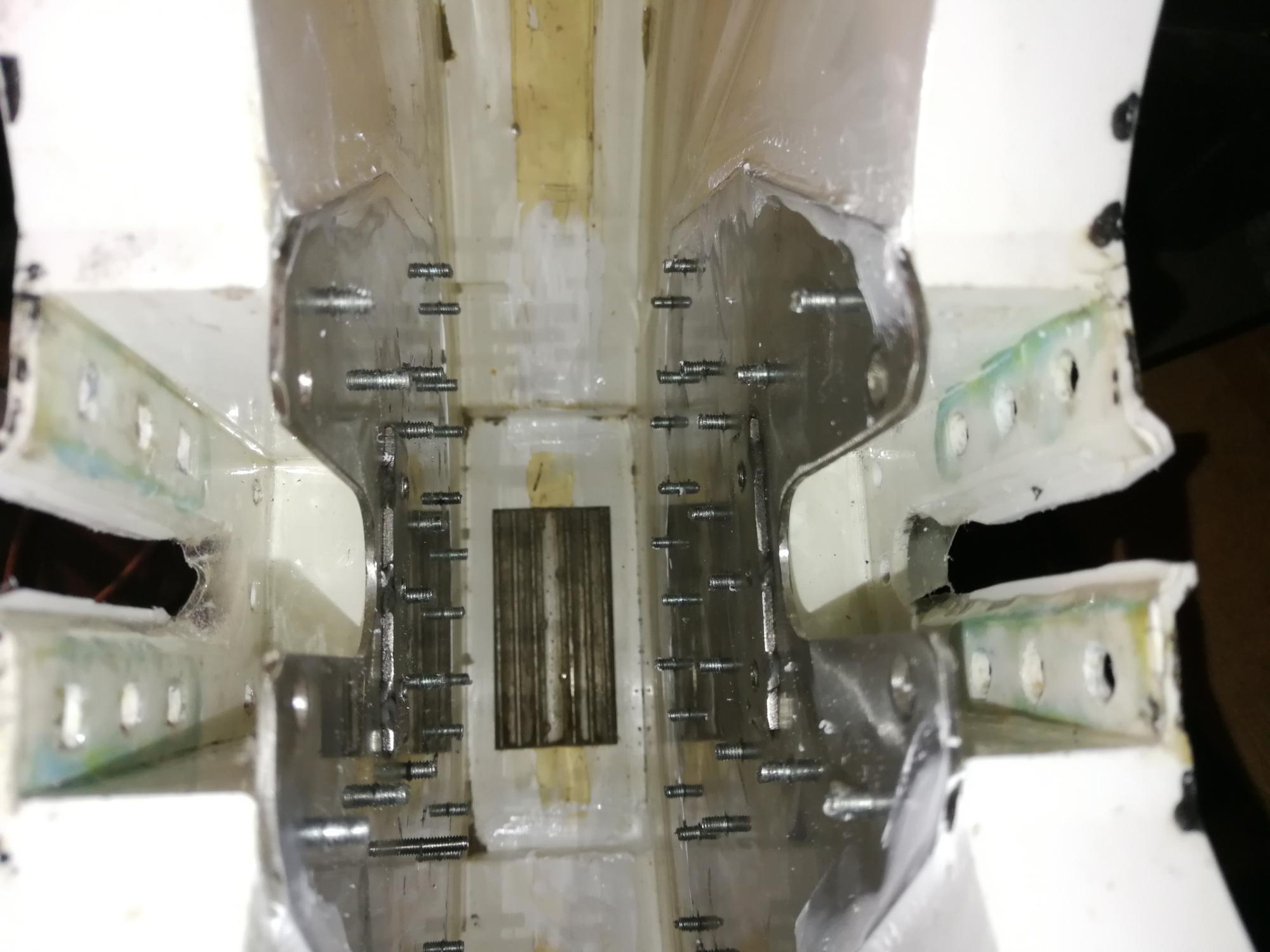

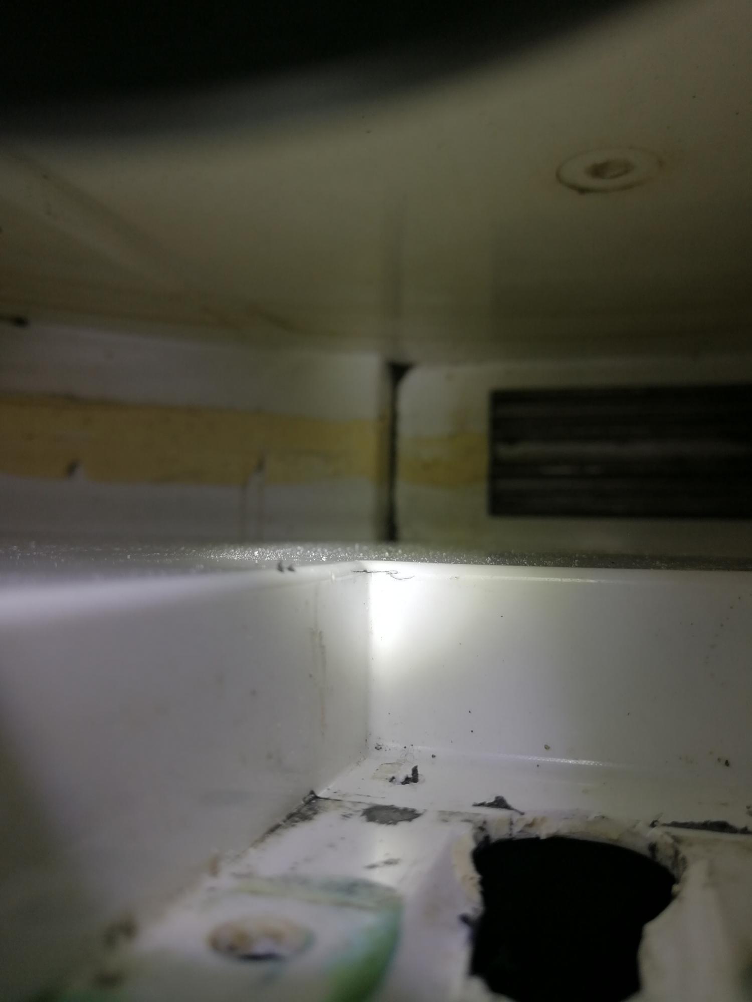

Разбор колеса выявил отсутствие трещин по отверстиям, видимо потому что сразу при лифте были установлены алюминиевые пластины под винты, а вот над нишей стойки уже успели появиться подлые мелкие трещины, что интересно, сковозные только слева, хотя стартую я с правой ноги и боковая нагрузка по идее должна была быстрей сломать правую сторону.
Немного о пластинах. Нержавеющая сталь, толщиной 2 мм. На уровне увеличенных прижимов стойки выполнены три отверстия, на отверстия наварена накладка из той же стали, для увеличения толщины под резьбу. По отверстиям в пластине, как по кондуктору засверлил прижимы, дальше рассверлил отверстия сверлом 5.5 мм, резьбы в прижимах нет. В пластине нарезал резьбу М5. Скажу, то ещё занятие.. То ли метчики сейчас в магазинах откровенное Г.., то ли сталь очень трудная, но не суть, ушло около пяти метчиков на шесть отверстий ))) По месту, болгаркой  доработал пластины. Взвесив их захотелось отрезать побольше. Общая прибавка веса получилась под кило!

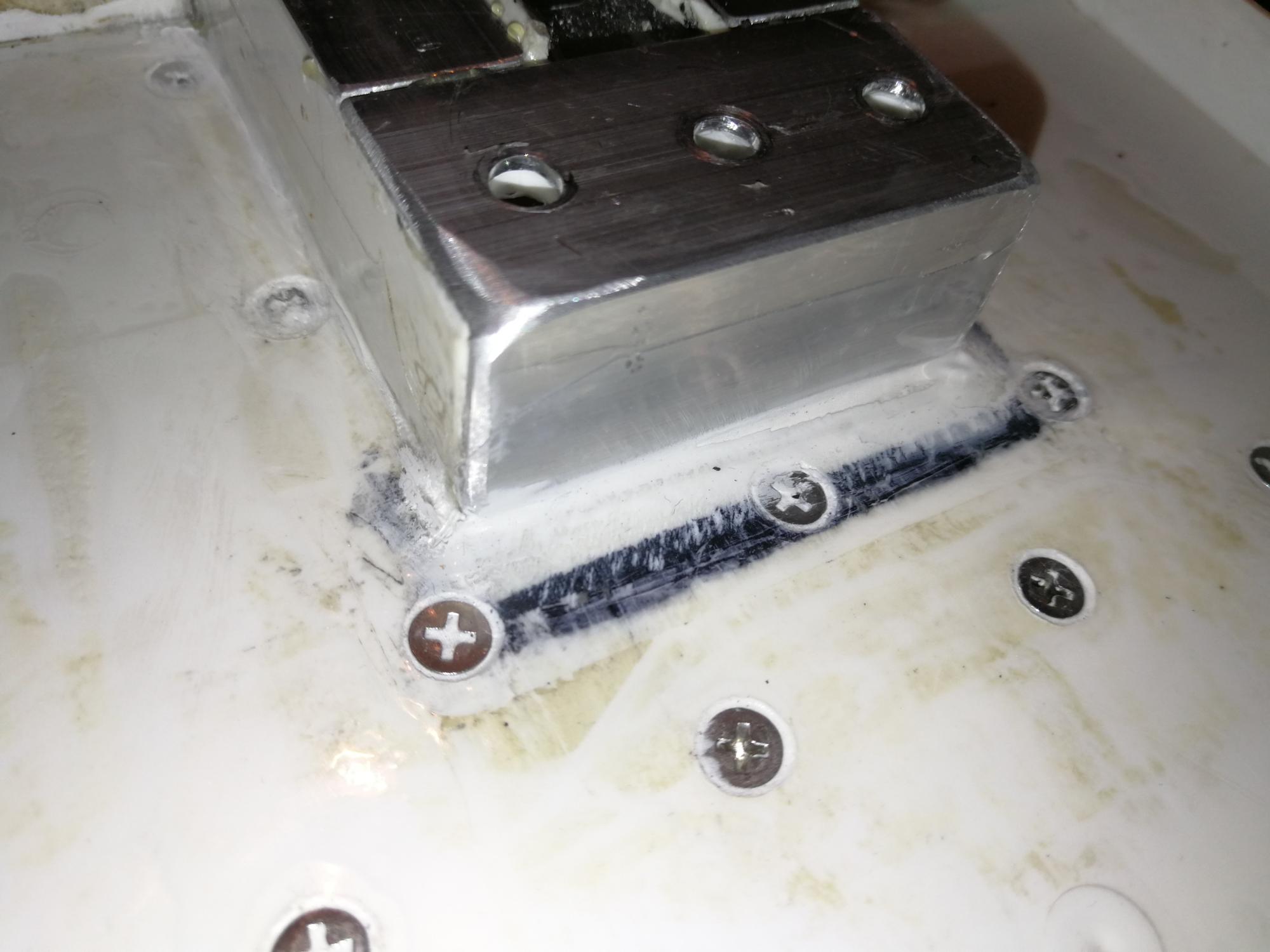

Дальше понеслось. В мелких отверстиях пластин нарезал резьбу М4 и используя клей Дондил хорошо приклеил их внутрь корпуса, не забыв предварительно зашершавить поверхности и быстро сжал их через заранее просверленные отверстия в корпусе технологическими винтами с большими шайбами. Да, ещё один важный момент, примеряя стойку в нишу с установленной пластиной, выявил приличный люфт стойки между пластиной и плоскостью корпуса с крепёжными отверстиями, что могло сразу вызвать повреждение корпуса при затяжке винтов. В итоге на сторону корпуса приклеил 5-6 слоёв автомобильной броне-плёнки, доведя люфт до нуля и стойка стала заходить в нишу даже туго, что пришлось даже немного смазать)) Понимаю, что наверное плёнка не лучшее решение, но под рукой больше ничего не нашлось, в общем время покажет.
Тут видно, что край пластины промазал герметиком, чтоб между ней и корпусом не проникала вода.

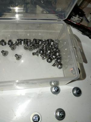

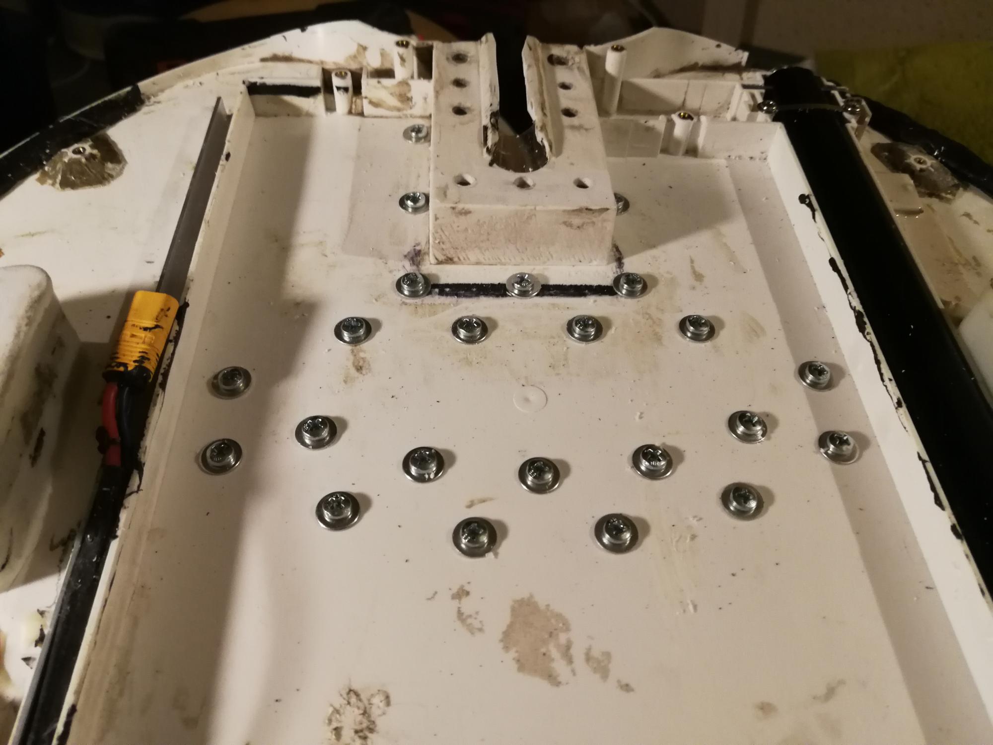

Дальше пошли пляски с обрезкой винтов в размер, чтоб они не сильно торчали в арку колеса. Всего 48 штук  :facepalm:

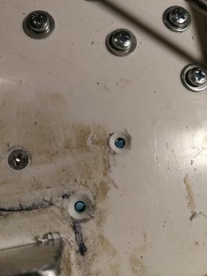

Винты естественно из нержавейки, с потайной головкой. Сажал на капельку фиксатора, нанесённого зубочисткой в резьбу в пластине и немного герметика под головку.
Большим сверлом зенковал углубление под головку.
По итогу головки винтов заподлицо с поверхностью крепления батки.
Винты выпирают в арку не более чем на 1 мм, что счёл несущественным и так оставил.
На отверстия над прижимом стойки изготовил накладку в виде алюминиевого уголка 1.5 мм, так же его приклеил, по стыку с корпусом промазал герметом и весь батарейный отсек проклеил броне-плёнкой в один слой с заходом на угол ниши стойки, для дополнительной гидроизоляции. Не сочтите меня за параноика, но так спокойнее)))
Да, ещё момент, изначально подбешивала особенность конструкции колеса, что для выкатывания МК нужно "разрывать пасть" корпусу, чтоб не повредить провода, по этому, учитывая существенное снижение нагрузки на штатное крепление корпуса прорезал сквозной паз, для захода кабелей фаз и холлов. Ну и как не трудно догадаться, по другому теперь вставить стойку в корпус невозможно, она сразу должна заползать туда скользя по пластине и корпусу.
Здесь видны винты во всех отверстиях, это я прижимал пластины на отверстия для их качественной приклейки. Дондил рулит! Оговорюсь, что предварительно проводил испытания разных клеёв на тему стали с пластмассой. Дондил победил!))

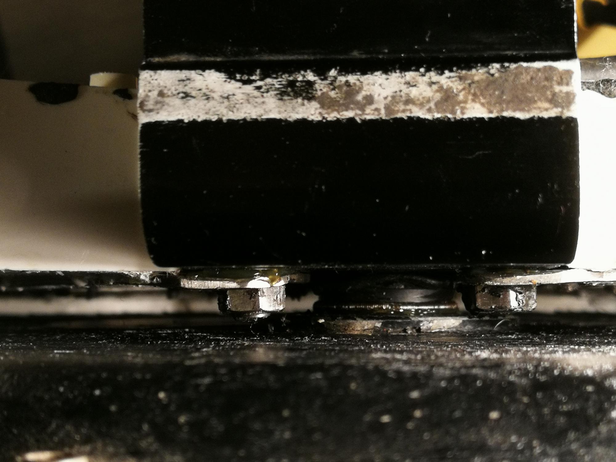

Ну дальше сборка и затяжка винтов, и да, как же это приятно, когда ты корпус просто задвигаешь сверху вниз на стойки, и провода спокойно свисают по бокам. В итоге три верхних винта М5 сквозь стойку, без резьбы в прижиме вкручены в пластину, в те самые три отверстия с наварным утолщением, а в нижних двух отверстиях стойки резьба дорезанна насквозь и длинные винты выходят сквозь стойку в арку, там при закручивании, я аккуратно ключиком туда подсовываю гайки из нержи и после затяжки самого винта в стойке, ключом затягиваю гайки, окончательно фиксируя пластину к стойке. Так же гайка хорошо контрит нижний винт, не нужно никаких фиксаторов.
Тут хорошо видны гайки.
Ну а дальше как у всех. Спасибо за внимание, готов ответить на возникшие вопросы.

Цитата: Romault от 29 Дек. 2020 в 21:05как я решил усилить корпус (создать вечный корпус :laugh:)
Человечище!!! Круто! А наборы можно будет заказывать для усиления? Я хоть киселя и продал, но чем черт не шутит вернуться.
ЗЫ: или может целиком корпус из нержавейки запоганить если есть лазерная резка?
Romault
#4624
Цитата: Ibif от 06 Янв. 2021 в 05:10А наборы можно будет заказывать для усиления?
Ну при желании размеры пластин могу дать в виде рисованного чертежа. Заказать в любой лазерной резке можно без проблем. У них как правило и материал в наличии свой бывает.
