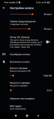

Добрового времени суток, подскажите пожалуйста настраиваю приложение wheelLog в настройках нужно выставить мощность заряда , что ставить для KS 18L 1036 Wh. Заранее благодарю.
Vais Tech
[user]Dmitry 72[/user], фото данной настройки в студию!
Dmitry 72
И еще вопрос по родному приложению KS. Установил на MIUI 12,  приложение соединяться с колесом а потом вылетает в чем может бы причина?
konstx
Цитата: Dmitry 72 от 28 Март 2021 в 15:16выставить мощность заряда
Ток, который выдает Ваше зарядное устройство.
