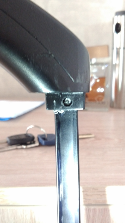

Сломалась ручка: заклинила одна из направляющих и средняя ее секция, отломившись от верхней (самой тонкой) секции, осталась внутри колеса. Купил новые направляющие.
Как отделить верхнею часть ручки (та, что с кнопкой) от 2-ух старых направляющих? Там что-то типа клепок, по 1шт на каждой направляющей. Высверлить, а потом подбирать шурупчики?

Цитата: Sergy-Gee от 13 Май 2021 в 01:20Как отделить верхнею часть ручки (та, что с кнопкой) от 2-ух старых направляющих? Там что-то типа клепок, по 1шт на каждой направляющей.
В стоке не клёпки, и даже не саморезы, а винты, с резьбой, с крестообразным шлицем. По одному винту с каждой стороны.
Если у вас что-то другое, то ручка уже подвергалась колхозингу.
Выкручиваете винты и аккуратно дёргаете рукоять вверх.
После замены направляющих винты лучше посадить на синий фиксатор резьбы, ибо они имеют тенденцию к выкручиванию и потере.

Поковырял свои, за клепки я принял винты под мелкий шестигранник. Не понял из-за белого налета/окисла. Шлицы этих винтов благополучно срезались(
Видимо, теперь придется купить и ручку.

Цитата: Sergy-Gee от 13 Май 2021 в 14:43Шлицы этих винтов благополучно срезались(
Тонкое сверло и набор экстракторов (в любом автомагазине или на Али, но Али долго) для винтов будут раз в 5-8 дешевле новой рукояти. Засверливаешь головку винта тонким сверлом, вставляешь экстрактор и крутишь против часовой стрелки. Но можно сэкономить на экстракторе рублей 400-500. Так направляющие под замену (резьба, насколько я помню, в них), высверливаешь винты и ищешь новые винты с резьбой как у направляющих.

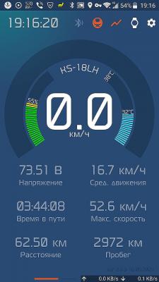

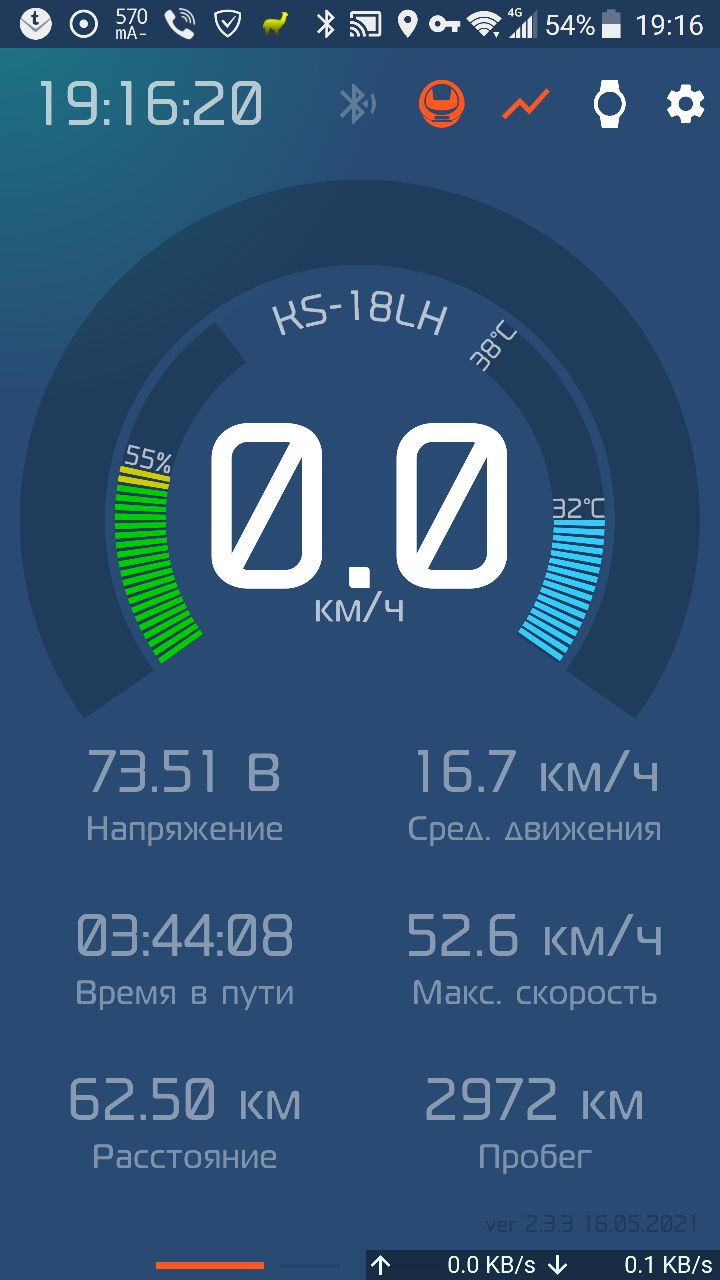

Цитата: iSpeed от 22 Май 2021 в 15:57Какой у XL (1554 Вт*ч) реальный пробег? Если не мчать на пределе, а спокойно ехать 25-35 км/ч по городу? При весе райдера 70-80 кг
В вашем случае больше ста км, летом.
Вот, вчера ездил по Москве, 62.5 км по контроллеру (читайте около 60), остаток 55% по офиц. приложению, напряжение 73.5 В. Но у меня вес нетто 106-107 кг. Ясно, что график нелинейный и на остатках 55% ещё столько же не проедет. В моём случае, думаю, 90-100 км, у вас больше - 120-130 км.
