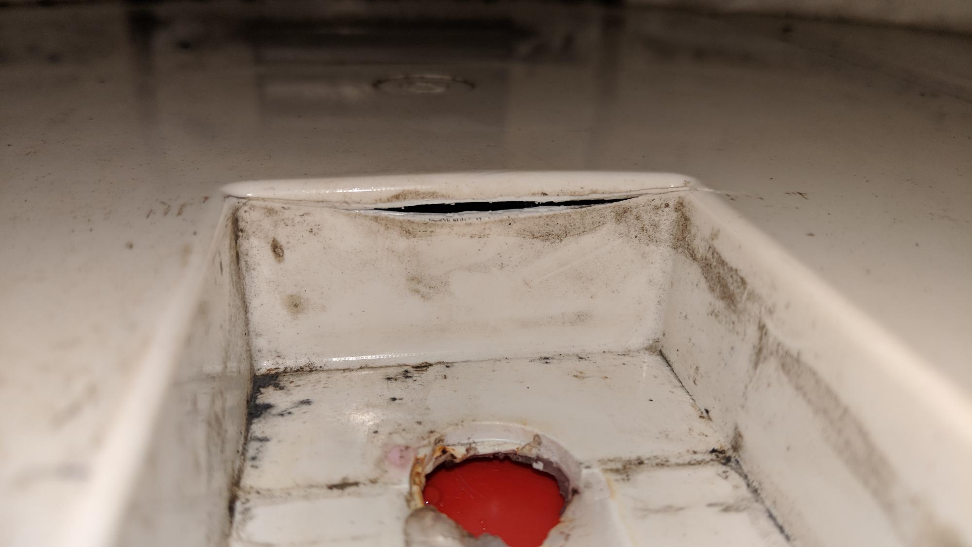

XL v2, белый корпус.
Под ёлочку при трогании зашуршало колесо о корпус. Подумал "приплыли". Доехал до дома, разобрал и в самом деле трещина.
В эксплуатации с 20 октября, пробег 5000, что можно делить на 1.3 так как одометр в приложении врёт безбожно. Режим использования 17 км на работу, 22 с работы + закатить вечерком воздухом подышать. Трещина со стороны стартовой ноги. На одной ноге не катал, не запрыгивал на поребрики. С поребриков небольших спрыгивал. Вес меня 85 кг. На корпус не "наваливаю", "топчу" педали ногами для ускорения/торможения.
Явно косяк конструкции, корпус хилый. Распиаренный белый пластик оказался в этом отношении не "алё", а стаканы крепления крышек - с ними всё ок.
konrad_molitor
Цитата: Ibif от 03 Янв. 2020 в 00:51Распиаренный белый пластик оказался в этом отношении не "алё", а стаканы крепления крышек - с ними всё ок.
Собственно, это и есть единственная проблема, которую он решает. :)
С трещинами в этом месте народ давно сражается, вон даже в FAQ вынесли:
https://electrotransport.ru/index.php?msg=1572888

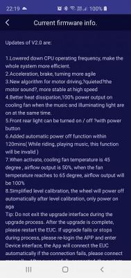

ну чё. обновились до 2.0?
Добавлено 12 Янв. 2020 в 00:58
MCM5-800,KS18L, MSP
birdshell
у меня после прошивки уплыл горизонт, толком настроить пока неполучилось, так что спишу изменение поведения на это. при торможении педали вроде тверже стали.
мотор звенеть обмоткой меньше стал действительно. сегодня ездил с пацанчиком с готвеем мцм, вот такой же по звуку стал.
MCM5-800,KS18L, MSP
Vais Tech
на в2 педали стали жёстче, но появился какой-то странный тремор на скорости, близкой к максимальной - педали вниз-вверх прыгают, у всех так или только у меня?
birdshell
да, не показалось. колесо теперь не звенит.
сенсор поднятия работает хорошо.
а вот на ходу реально шляпа какаято.  периодически делает какието непонятные движения педалями, по типу тех когда едешь вниз, оно меняет наклон.
но теперь когда по плоскачу едешь тоже происходит чтото непонятное. очень неприятное ощущение.
колесо калибровал как мог, уровнем. у стены стоит ровно, педали параллельны полу.
Добавлено 12 Янв. 2020 в 16:40
видимо мы про одно и то же. только в моем случае под  "на скорости" это около 20-25 кмч
MCM5-800,KS18L, MSP
