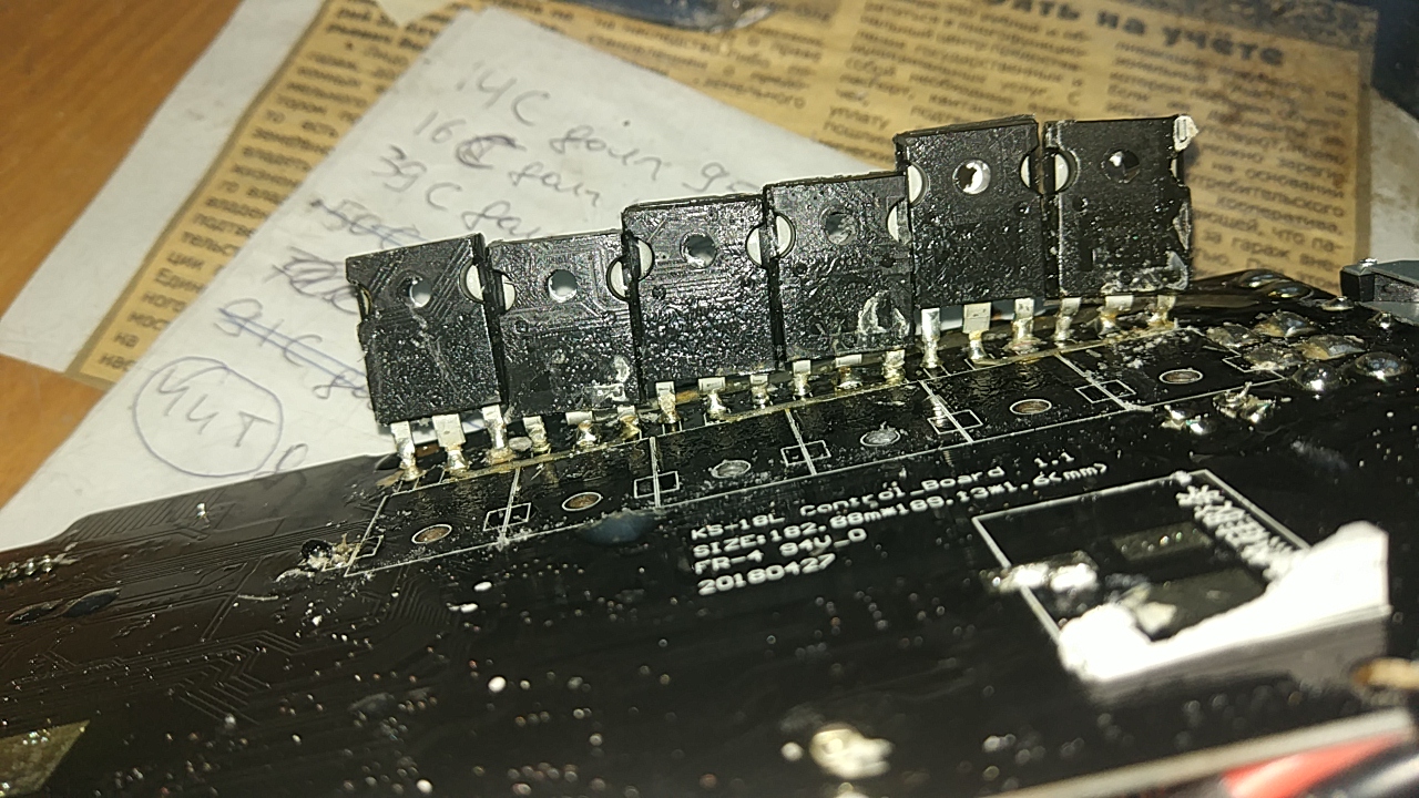

Алексей779
Подскажите какие феты стоят в этом контроллере?
Добавлено 25 Янв 2020 в 16:39
Добавлено 25 Янв 2020 в 16:40
