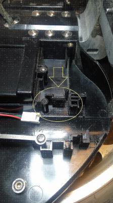

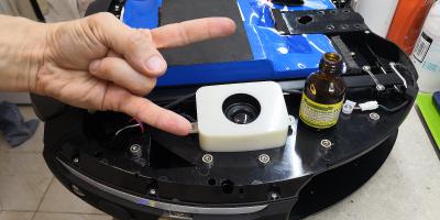

Sqeep
#3783

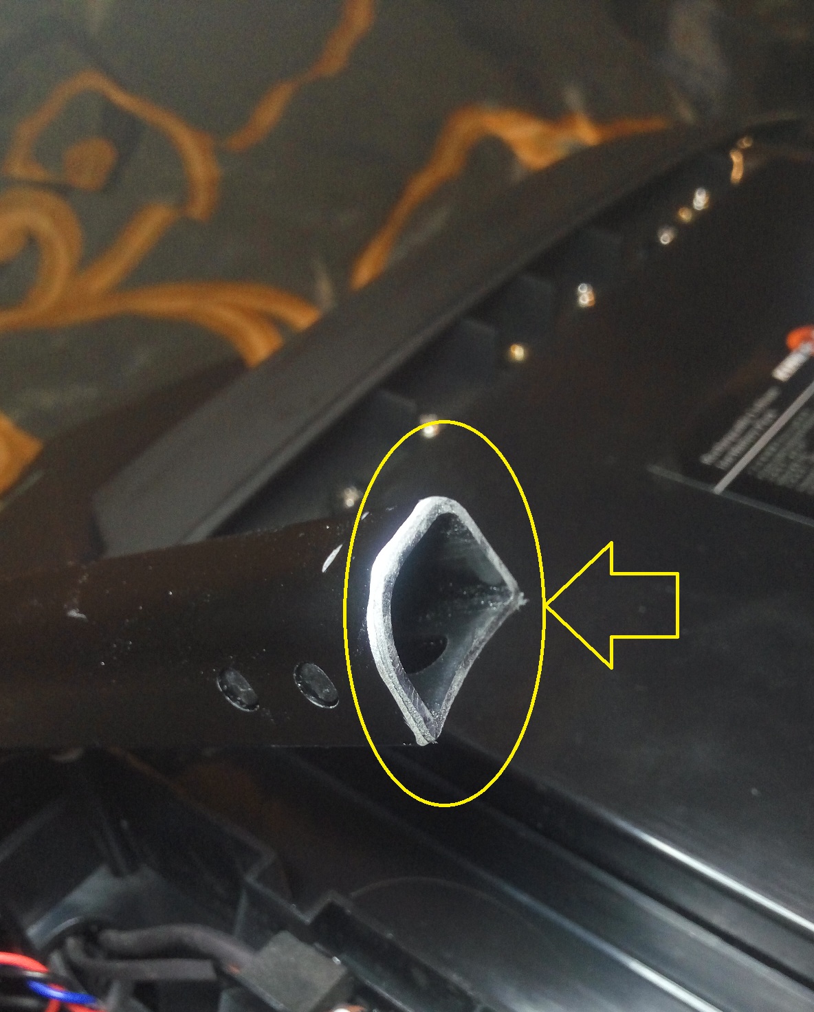

Когда выбирал себе первое колесо очень хотелось кнопку отключения двигателя при переноске, мучался с выбором между 16s и 18l (знаю что разные классы колес но выбирал я именно из них :-)). В итоге выбор пал на 18l и одним из важных преимуществ для меня стала кнопка отключения (тогда я еще не знал насколько "хорошо" работают тензодатчики в 18l). Через какое-то время тензодатчики начали прилично так выбешивать, как бы я их не настраивал. Выезжаешь из дома - работает отлично, через 20 км уже работает плохо (может сработать, ты такой спокойный несешь себе колесо а оно бац и раскручиваться начинает), выключаешь/включаешь колесо - опять нормально. Как же я был рад когда в продаже появилась плата согласования и кнопка для 18l, но перспектива покупать новый корпус (с местом для этой кнопки) и перекидывать все в него очень не радовала.
Так вот о чем это я. Делюсь своим опытом удаления из эльки тензодатчиков и заменой их на кнопки отключения (как в последних версиях 18l/xl) без замены корпуса на белый.
Место для кнопки нашлось быстро. Как будто инженеры KS уже знали что с тензой будут проблемы  :-).

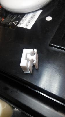

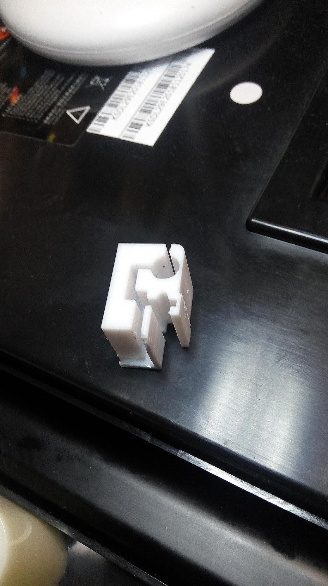

Дело за малым. Зафиксировать кнопку на выбранном месте. Для этого пришлось помоделировать и попечатать на 3D принтере. В результате появилась деталька. На место встала с небольшим натягом, не болтается и фиксируется сверху винтом.

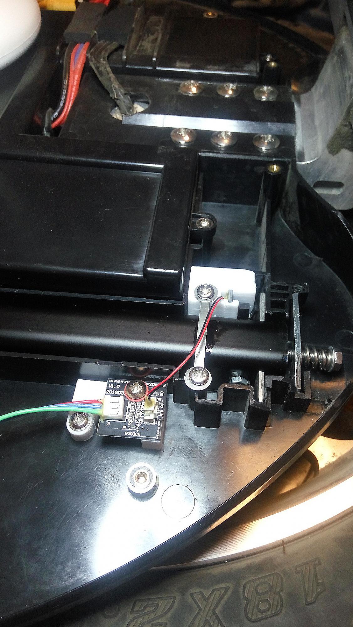

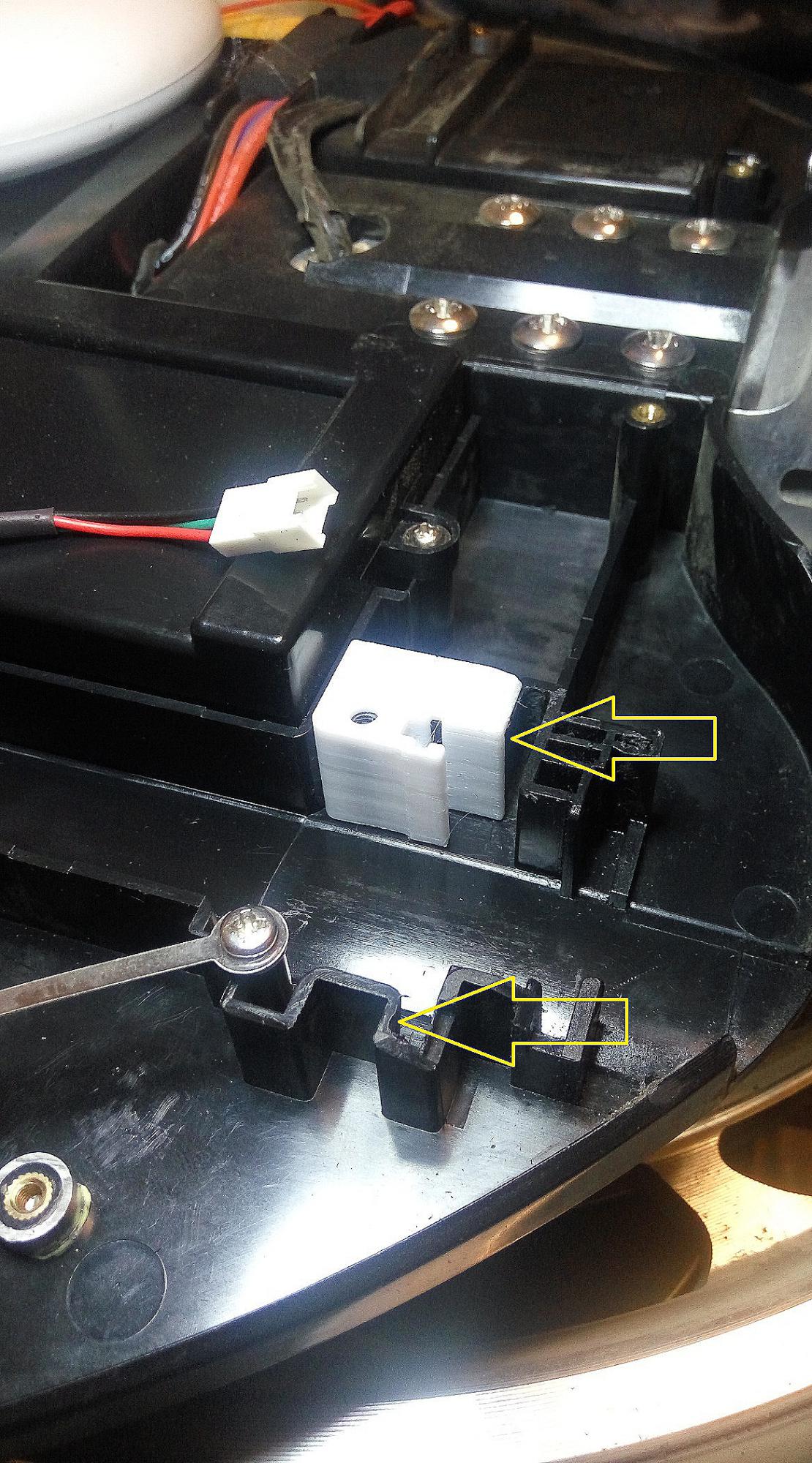

К большому моему сожалению хода ручки, которого было достаточно для сработки тензодатчиков для нажимания кнопок оказалось мало. Пришлось подтачивать корпус и подрезать пластик на нижнем колене ручки (тот что в корпусе зафиксирован). Подтачиваемые места обвел на фото. В итоге при поднятии колеса за ручку вся нагрузка должна приходиться не на кнопку а на верхнюю крышку корпуса как это и было с тензодатчиками.
Далее впихиваем все на место и понимаем что длины провода от кнопки не хватает для фиксации платы согласования в заводское отверстие, ну не беда, печатаем переходник. Теперь уже все.
Повторяем процедуру с другой стороны.
Итог: Я доволен, все работает очень хорошо, ложных срабатываний и не срабатываний нет, фризы в прошлом. И кстати к моему удивлению навыком закидывания/перекидывания эльки без раскрутки на/через препятствия все еще можно пользоваться и это удобно, не теряется время на восстановление горизонта после отключении двигателя по кнопкам. Кнопки срабатывают при подъеме с полной остановкой. Теперь буду спокойно ходить по ТЦ, метро и другим местам где у эльки при плохом стечении обстоятельств могла случиться эпилепсия. Все удовольствие обошлось в 1300р. максимум (2 платы согласования по 300, 2 кнопки по 300, одна пружина от стола 3D принтера распиленая на 2 части и 2 винта из нержавейки для прижимания пружин). Кстати кнопки по 300р. от кингсонга вполне себе продаются на всем известном китайском сайте по цене 70р. за 5 штук, так что можно было сэкономить.
Если кто захочет повторить данную процедуру модельки для печати могу скинуть.
