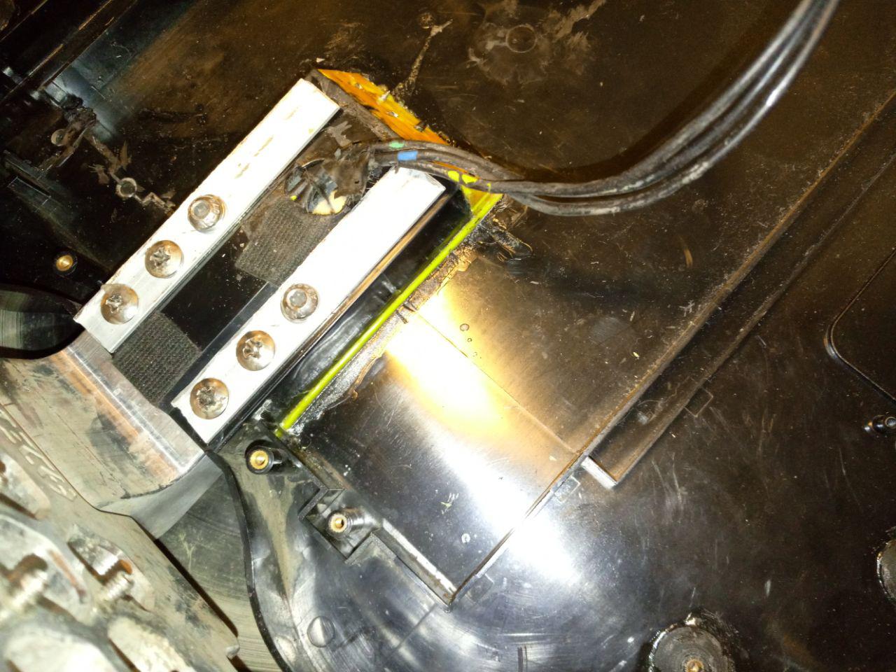

Цитата: Vais Tech от 24 Сен. 2019 в 16:41
[user]Игорь745[/user], тут каждый как может.. лично я напечатал уголки из абс и вклеил их на самодельный клей (смесь дихлорметана с кусочками абс пластика), дополнительно каждая сидит на 7 саморезах. Углы также проклеены этим клеем с прутками абс пластика. Сверху где винты - алюминиевая пластина. Мне думается, это - программа минимум.
А да, ещё стаканы усилены втулочками но это актуально для чёрных корпусов - белые вроде получше.
А что с гарантией в таком случае?
