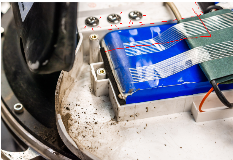

Колесо 18l. Прошивка 1.13. Куплено 31.07.18.
Оклеено пленкой из экодрифта. Пробег 7100км. Датчики отключены програмно. Все лето катал включенным колесо по тц, эпилепсий не было. В сентябре в тц 2 раза поймал эпилепсию, снова катаю колесо выключенным. Всегда замечал как колесо часто дрожит когда везу его по длинному пандусу. В этом сентябре заметил случаи как оно при езде сильно вибрирует как начинающаяся эпилепсия. При торможении преимущественно. Первый раз поймал когда за городом на спуске заехал на тракторный след на грунтовке. Недавно были два случая когда я с мцк спускался по пандусу быстрым шагом чтобы успеть к светофору и внизу колесо уходило в эпилепсию. Сегодня переходил через переход жд путей и колесо сначала посередине перехода на неровностях ушло в эпилепсию, затев конце перехода. Сама эпилепсия так просто не проходит, колесо наклонять приходится чтоб все затухло.
Написал сейчас все это, поехал на работу. Выкатываю колесо из поезда и оно ушло в эпилепсию.

[user]Asdfg184[/user], у тебя растрескался корпус в районе стоек. Дальше будет всё хуже. Паять, усиливать, либо менять. И заодно протянуть стойки к оси

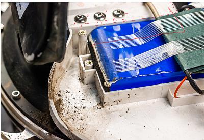

[user]Игорь745[/user], насколько я могу судить по фото, разницы в этом месте корпуса - никакой. Может, белый пластик сам по себе и попрочнее, но всё равно возле стоек разрушится рано или поздно. Его сразу нужно усиливать, благо, это совсем не сложно.
Красным указал места, где будут появляться трещины со временем. В результате появятся эпилептические вибрации на каждом шагу) Усиливать гораздо легче до того, как трещины появились, а не после.
Спасибо, Вайс!
1. Если я уголочки залью эпоксидкой и люминджевыми уголками - достаточно будет превентивно?
Для этого, насколько я понимаю, достаточно только крышки снять?
2. Или лучше что-то типа микарты сделать? Ткань+эпоксидка.
3. Я думал, что корпус L толще XL  в этом месте...
P.S.  Второе, мне кажется, проще и надёжнее. Ткань потоньше и в 3-4 слоя.
Первое муторнее и как мне кажется, надо будет винтами укреплять, что само по себе ослабит корпус. Жесткие уголки и не пластичный корпус дадут деформацию эпоксидке, значит она "отклеится".
