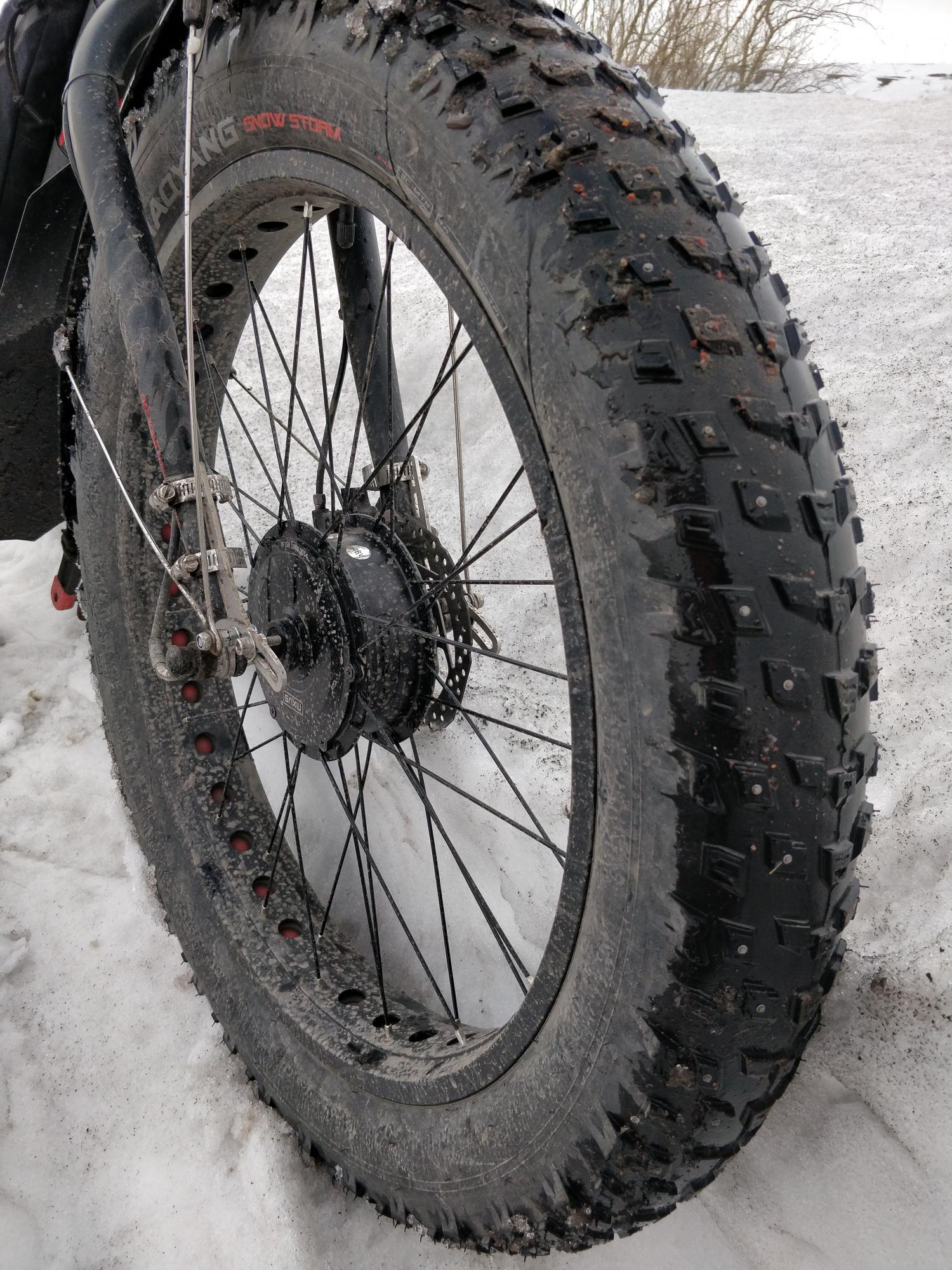

Коллеги, спецы, а неполенитесь - подскажите ЧТО из моторов ща берут на перед ФЭТбайков?
Там 135мм вилка, везде куда ни глянь задние под фэт 170 тока
я понимаю что можно взять обычный задний 135 под касету или трещетку и влепить вперед фэту - но хочется одинаковые моторы фэт-ные на перед и на зад
andr-0-n
Цитата: matr от 20 Нояб. 2021 в 16:26я понимаю что можно взять обычный задний 135 под касету или трещетку и влепить вперед фэту
Именно так и поступил  ;-) Езжу.

ХэвиМеталл
И чё, нормально всё встало?
Или ещё колхозить надо?

Цитата: matr от 20 Нояб. 2021 в 16:26я понимаю что можно взять обычный задний 135 под касету или трещетку и влепить вперед фэту - но хочется одинаковые моторы фэт-ные на перед и на зад
Сзади стоит mxus xf15r для фэтов, спереди стоит xf15r для обычной ширины дропаутов. Оба двигатели задние. Никаких проблем.

andr-0-n
#2347
Цитата: ХэвиМеталл от 22 Нояб. 2021 в 17:48И чё, нормально всё встало?
Ни чего не колхозил, всё штатно стало.
P.S. Оно точно заднее - если увеличить, то видно резьбу для установки трещотки  ;-)
P.S. Исправил орфографическую ошибку.

matr
А не сохранились ссылочки где вы брали эти моторы , которые так удачно подошли и по размерам 170зад 135перед и по rpm ??
