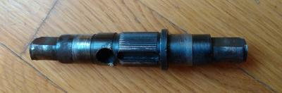

Иногда бывает что ломается ось моторколеса :bw:
Обычно это случается в месте крепления оси к стойкам педалей, при том чаще всего с той стороны, где из оси выходит провод.
И в случае когда вы это вовремя заметили и ещё не успели оторвать провода, то оно выглядит как то так:
При этом вы слышите как педаль начинает частенько задевать за крышку моторколеса :ah:

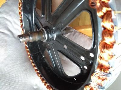

Мы вытаскиваем моторколесо, снимаем с него крышки, вынимаем статор, отпаиваем от него провода(предварительно сфоткав что куда подключается) и вытаскиваем жгут проводов из оси. Как что делать можно посмотреть в Разборка МК или Замена подшипников на колесе и в Ремонт мотора (замена проводов) и небольшая профилактика
Для дальнейших работ нам нужен статор с осью:

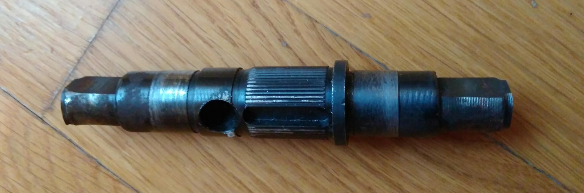

Ось решили делать из конструкционной стали СТ45 с последующей термообработкой.
Нужного диаметра(22-25) у токаря на тот момент не было и мне пришлось ехать на Карачаровскую металлобазу и покупать 6м пруток... На стройрынке было решено не покупать, тк купишь там не пойми чего. Купил 6м с резкой по 2м. Резка оказалась чуть ли не дороже чем сам материал.
Подождал пока остынет и на заранее подготовленные картонки положил в багажник в лючок для лыж и спокойненько довёз.
При изготовлении оси нужно рассчитать чтобы всё получилось с натягом побольше, но только так чтобы не порвать ступицу при запрессовке.

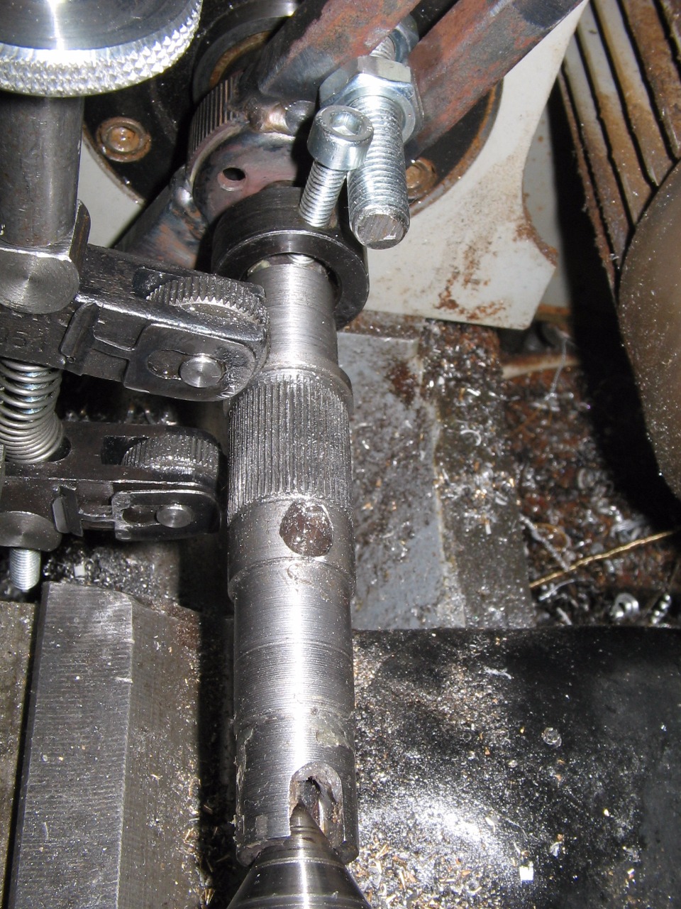

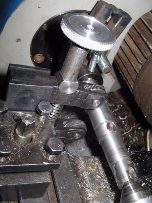

Ещё один важный момент - на посадочном месте под ступицу обязательно надо сделать накатку, иначе потом будет люфт оси, как оно случилось и у нас, из за чего пришлось всё заново разбирать и переделывать :~-(
Если делать ось для велосипеда, то наверное можно бы и без накатки, но у моноколеса идёт существенно бОльшая нагрузка на проворот в соединении оси со статором из-за постоянной стабилизации горизонта.
Без накатки натяг был 5 соток и по началу было всё хорошо, но после интенсивного катания в течении нескольких дней всё таки начался люфт оси. Было собрано на шпонке, соответственно был небольшой люфт, сопровождавшийся стуком об неё. Если бы её не было, или бы её срезало в результате люфта, то оборвало бы провода, а от этого и в контроллере могло бы что нибудь коротнуть...
Соответственно шпонку, если она предусмотрена конструкцией, хорошо бы ставить.

[user]Aibolit66[/user], да там вроде как всё просто - гладкая ось точится, потом накатка накатывается, потом термообработка...

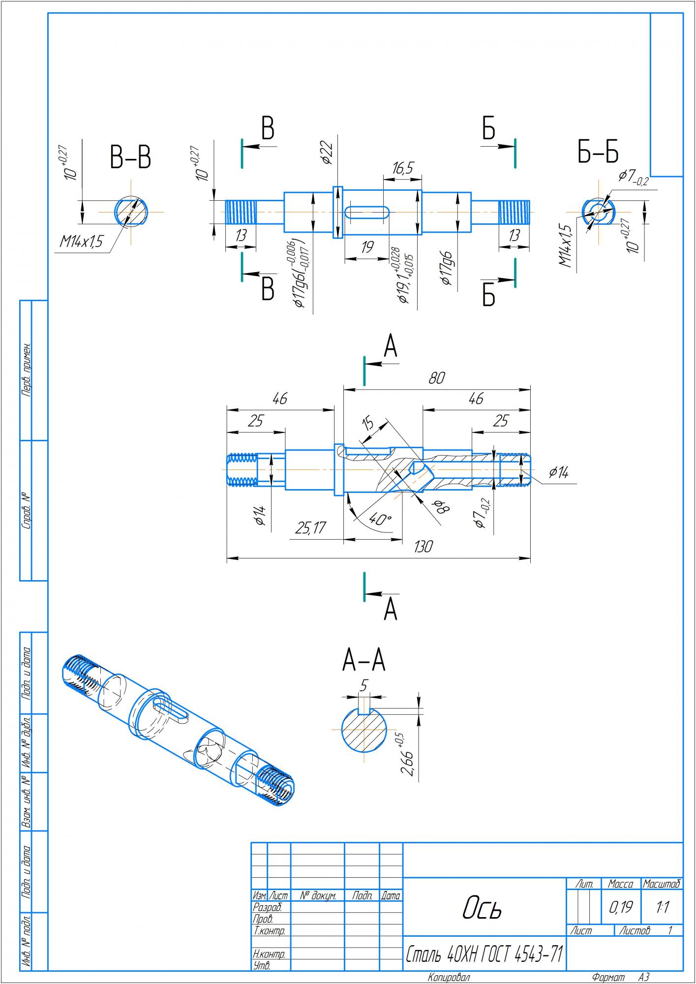

ну коль уж такая пьянка и действительно, дабы вернуть в рамки топика, то прицеплю модель и чертеж оси от мотора HB для GW (под версию компас 3д 17 и 15.1)
Некоторые размеры думаю можно подогнать поточней. Посадка под подшипник например, где при "взрослом" производстве по хорошему нужно указать еще и шероховатость, а не только допуски и соответственно должны быть проточки для входа/выхода под шлифовку. Шпоночный паз делал с детали, но если отталкиваться от стандарта, то размеры там чуть отличаются. Ну и с размерами под запрессовку лично я так и не понял как быть. Есть опыт и без шлицевого соединения на в8, где судя по всему никаких проблем, но есть и опыт топиккастера, где проблемы были :bn:
От себя лично, в прилагаемой модели детали и чертеже, уменьшил на 1мм диаметр отверстия под провод (до 7мм), т.к. провода можно запихнуть по отдельности, а без наружной изоляции они будут естественно тоньше.

Проточки под выход камня при шлифовке в единичном случае не обязательны. Применение стали 40Х без термообработки ни чем не отличает её от любой другой (кроме инструментальных и высоколегированных). Место под подшипники на валу  лучше делать по квалитету h5 если позволяет оборудование. А для нормальной запрессовки гладкой или шлицевой  необходим натяг 3-4 сотки. И чтоб его обеспечить необходимо замерить точный диаметр отверстия якоря. А оно (отверстие) изуродовано предыдущей шлицевой прессовкой, и значит надо  восстановить его геометрию обработав его диаметр. И в зависимости от нового диаметра отверстия делаем делаем диаметр вала обеспечив указанный натяг . И только после этого если есть желание можно дополнительно его (диаметр вала) накатать. Но не на всю длину прессовки, а на последнюю треть прессуемой зоны вала. Такая схема с шлицевой прессовкой при достаточной твердости и прочности вала (для стали 40Х это HRC 33...35 закалка и последующий отпуск. ) может работать и без шпонки.

Потом всё было пересобрано, уже с накатанной накаткой. Накатку делали по всей ширине посадочного места под статор, как и было на заводской оси.
Полагаю что лучше делать накатку по всей ширине посадочного места, ибо тогда держать будет лучше.
