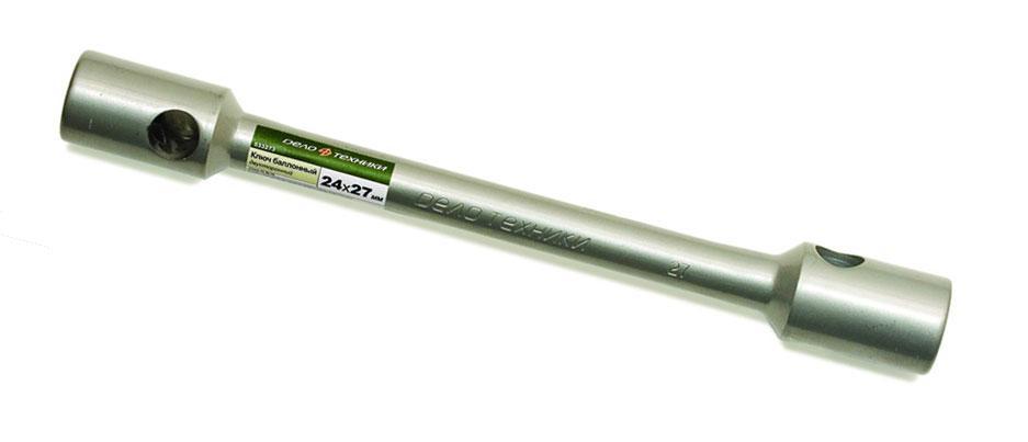

В общем рассказываю. Не стал я заморачиваться на договоренности с заводскими ресурсами и в последствии на термообработку. Есть у меня здесь в Саратове один хороший знакомый токарь. И решили мы с ним выточить новую ось из воротка от грузовой машины. Ну типа вот этого.
Только старого и ржавого. Какой там именно материал, и какая сталь никто не знает. В общем что под ногами валялось, то и в дело пошло. При обработке, как и ожидалось, все плохо. Не всякий резец берет, и чистой поверхности не выходит. Кристалики как бы откалываются от заготовки и с этим связана еще одна сложность. Если пытаешься снять чуть-чуть, резец не берет. А когда заглубляешся еще, снимается минимум 10 соток. По этому сложно попасть в посадочные размеры для статора и подшипников. В итоге подшипники сидят на фиксаторе резьбы, а статор еле запихнули. Зато не болтается. Так же места крепления педалей сделали по толще, а дырку под провода на 0,5 мм по меньше. В общем вот так.
Все собрал, по катался, по прыгал. Все работает на ура.

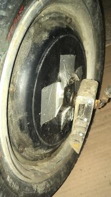

 :work:  Господа есть ли еще варианты замены оси ?
Стоит ли перекинуть провода на другую сторону а отломавшийся кусочек приварить ?
airwheel q3 max 340 Вт•ч полная Ласточка с 2014 г.
Сломалась ось 01.2018 г.
LEE4ER
[user]boom[/user], если есть чем варить легированные/высокоуглеродистые стали и умеешь это хорошо, то приварить можно и так, без перекидывания проводов в другую сторону. Причем вполне возможно что сварка даже будет крепче ;-)
Потом обновить отверстие (можно меньшим диаметром), и пропустить провода без наружной черной изоляции.при желании можно потом пучок в термоусадку, а оставшуюся щель в отверстии законопатить клеем из термопистолета или герметиком
