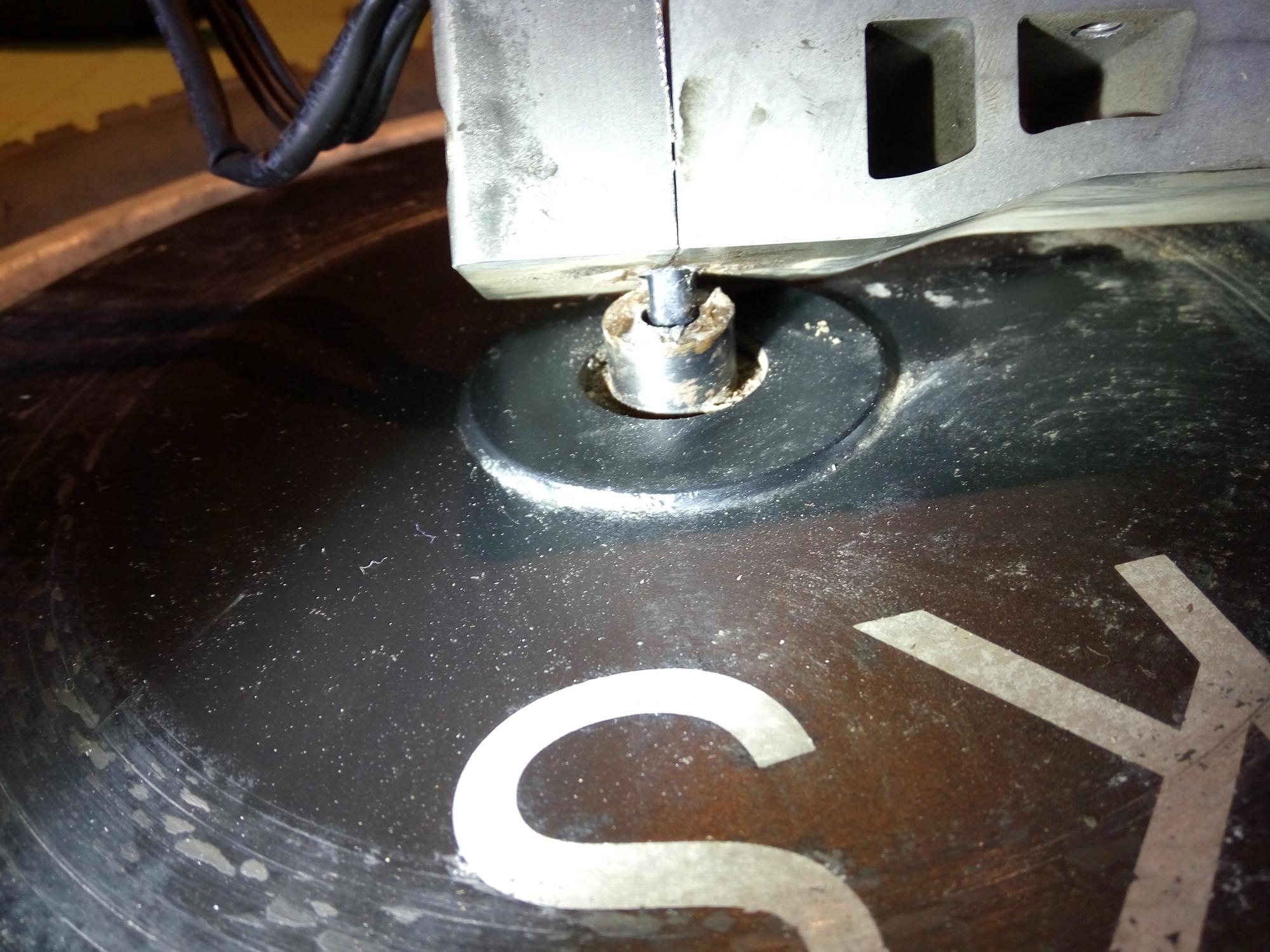

[user]Раптор[/user], Судя по тому что я видел, то ось обычно не прям сразу отваливается:
Цитата: olejarh от 18 Авг. 2017 в 23:33
или же:
Цитата: boom от 23 Авг. 2017 в 10:59
Вот жежжж
Когда там начинается трещина, то педаль, при нагрузке на неё, начинает цеплять за боковую крышку моторколеса.
Сложно не обратить на это внимание.
Но если на этом не остановиться, а продолжить ездить, то через некоторое время ось обломится полностью:
Цитата: LipaTree от 30 Авг. 2017 в 19:14
Сломал сегодня ось
При этом вполне может порвать провода, а так же коротнуть их, а уже от этого может сгореть и контроллер :sorry:
Кстати именно так и случилось у [user]LEE4ER[/user]'а на покатушке в Твери этим летом. Он "съехал" с нескольких ступенек, после чего с колесом что то стало не то, он сначала подумал что пробил камеру. Но камера оказалась цела и он попытался продолжить ехать. При том педаль начала цеплять и даже подклинивать. Ну а через некоторое небольшое расстояние ось видимо обломилась полностью, коротнуло провода и сгорел контроллер...

Там скорей не ступенька, а высокий бордю (это я ожидал ступеньки))).
При приземлении, педаль ударилась о землю, колесо затормозило и я сделал пробежечку. В тот момент в голову пришла мысль что лопнула камера, но мысль сумбурная, т.к. понимал что так быстро, за секунду, весь газ из нее выйти бесшумно не мог. Но про то что мог сломать ось, даже и не думал.
Как дошел до колеса, поднял его, посмотрел что камера цела, попробовал встать и сразу понял - пипец оси :pardon:   Т.е. тут все было очевидно.
Ехать на таком колесе можно, но сложно. Быстро это делать не возможно, так же как и при неровной дороге - начинает трести.
Контроллер сгорел не из-за перебитых проводов, а из-за того что изоляционные гильзы коннекторов на фазных проводах, сделаны из какого-то говна, которое плавится уже градусах при 100. При езде на одной ноге, шина терлась о корпус, что сильно нагружало мотор и повышало ток в цепи, а окончательно добила нагрузка, при въезде на небольшой уклончик.

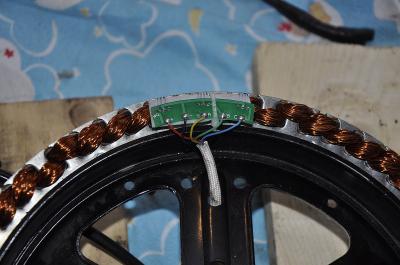

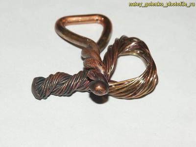

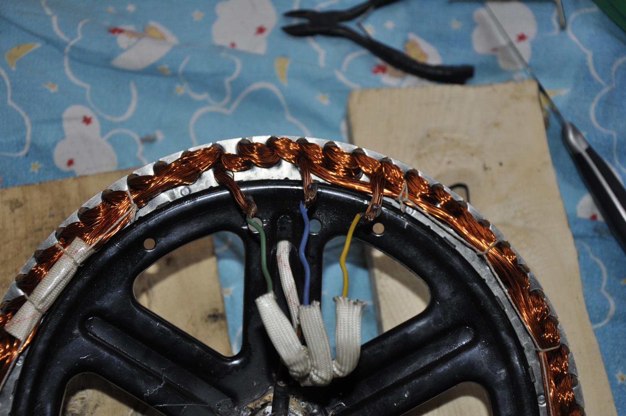

Всем привет.  Вот и у меня сломалась ось при пробеге чуть меньше 4000 км. Сфоткал провода перед тем как отпаивать, что бы потом правильно припаять. Но вот нюанс. Основные силовые провода были не припаяны, а сварены медью. Барашек сварки я конечно откусил, а потом попробовал облудить провода от мотора. А они в лаковой изоляции и просто с канифолью не лудятся ( кислоты у меня не было). Кислоту я конечно куплю, но вдруг есть какие нибудь специальные технологии по снятию лаковой изоляции? Если так, поделитесь секретом пожалуйста.
NateyGolenko
[user]Александр Кот[/user],
Можно оплавить ТИГом.
Можно оплавить угольным электродом от автоаккума (сам не делал).
Vais Tech
каждый провод чистить и лудить отдельно, потом скручивать и припаивать. Можно зажигалкой/горелкой обжечь концы, потом почистить.
Вот здесь на 2:58
NateyGolenko
[user]astral[/user], есть метода. :) Не надо каждый чистить. Можно веничком распушить и надфилем гладить. Эмалированные не пробовал, а вот до ужаса окисленный КГ10 в нормальное состояние привести удавалось. :)
LipaTree
[user]Александр Кот[/user], в вашем случае уже поздно, но может кому другому поможет - я откусывал оставляя кусочки проводов, к ним соответственно потом и припаивался.
