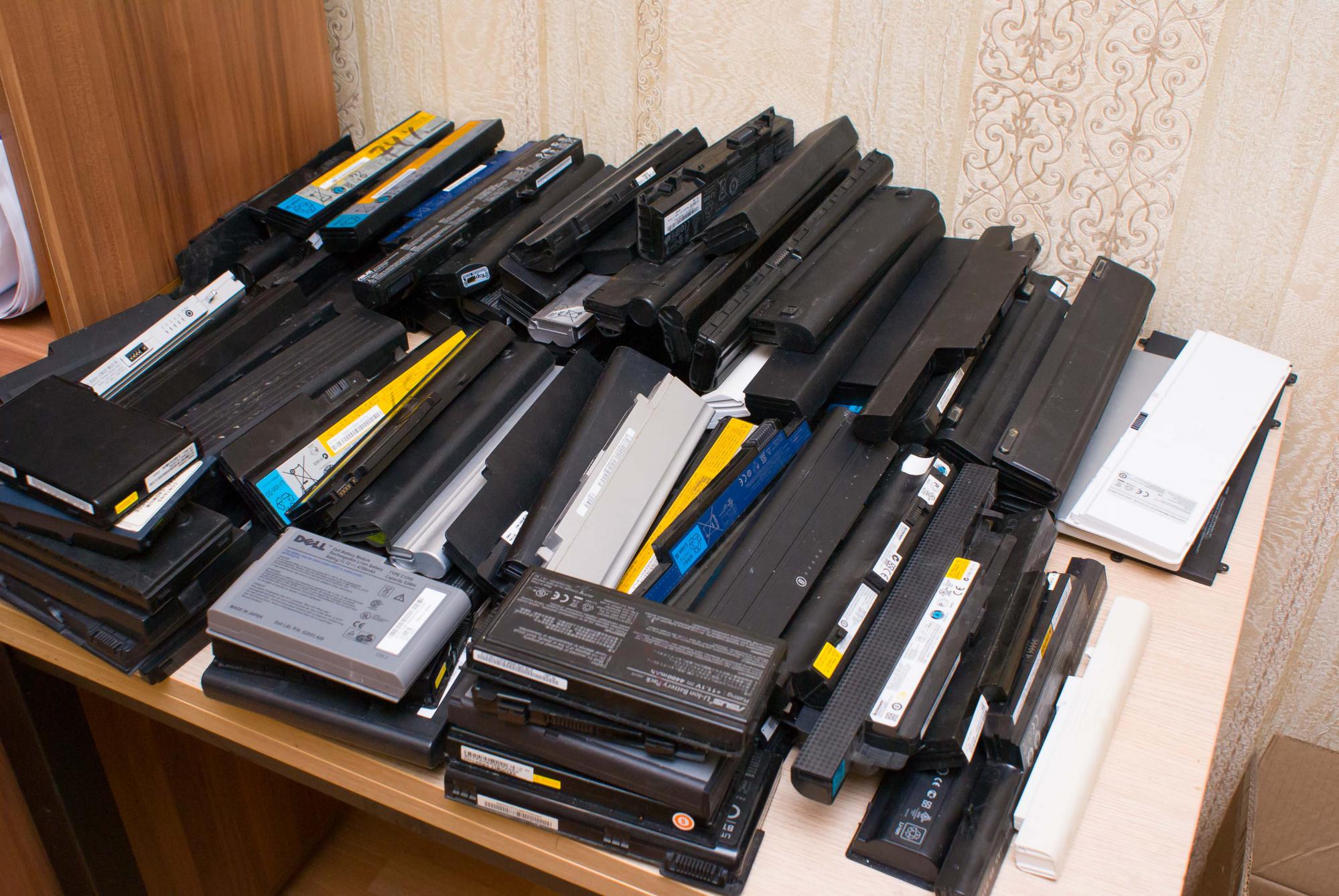

В общем решил проапгрейдить детское авто. не удержался и я.

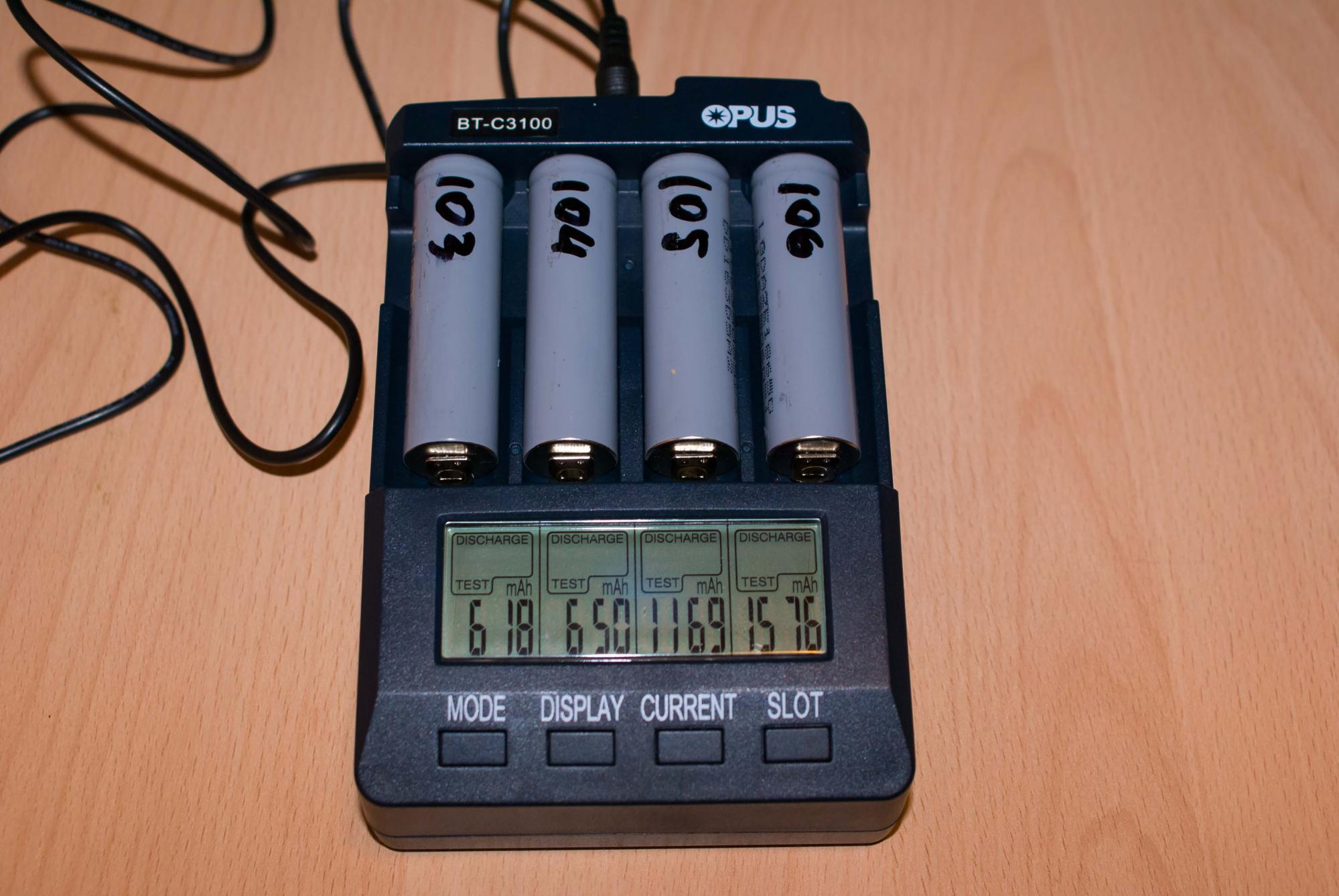

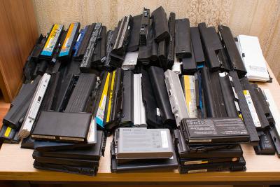

Решил перейти на литий. Прикупил в ноутбучном сервисе партию старых аккумуляторов - 106 штук  B-) B-) B-).
Львиная доля живых.
Разбираю  - заряжаю  группами по 9-10 штук
Почему то самые мёртвые аккумуляторы вот такие серые LG, хорошо что их попадается очень мало
В основном ёмкость 1500 - 1800мАч, есть много и 2000 -2300 мАч
Оттестировал пока 30% самых старых
240 банок получилось в сумме 412Ач
в среднем на 1 банку  1,71Ач - стоимость 10-12руб

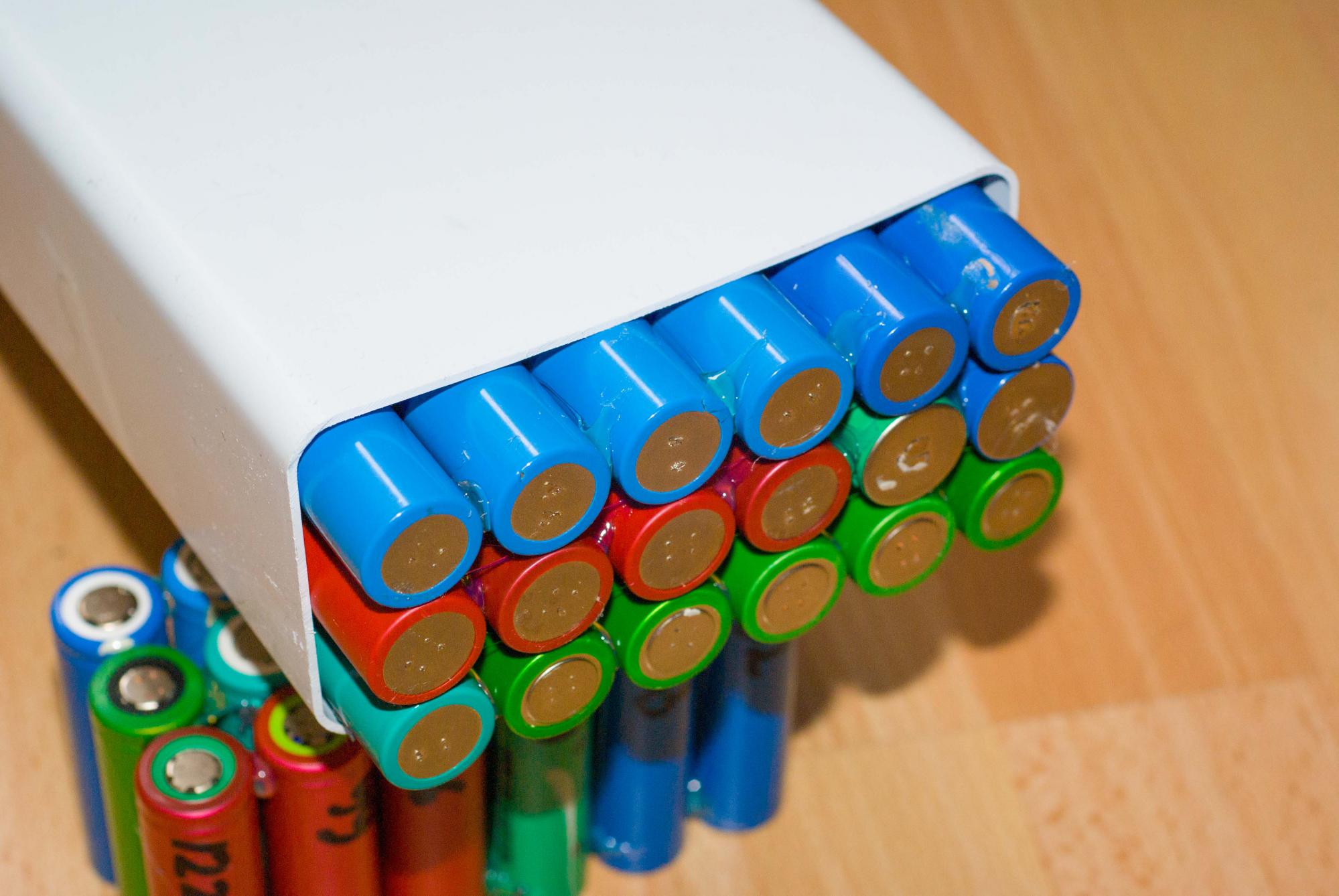

Собирать собираюсь в корпус - прямоугольный канал воздуховод 60х120мм в в сечении получается поставить 18 элементов - 3 ряда по 6 штук

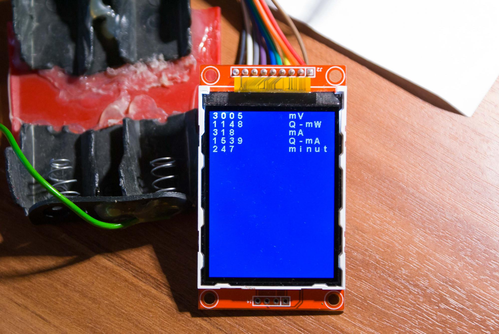

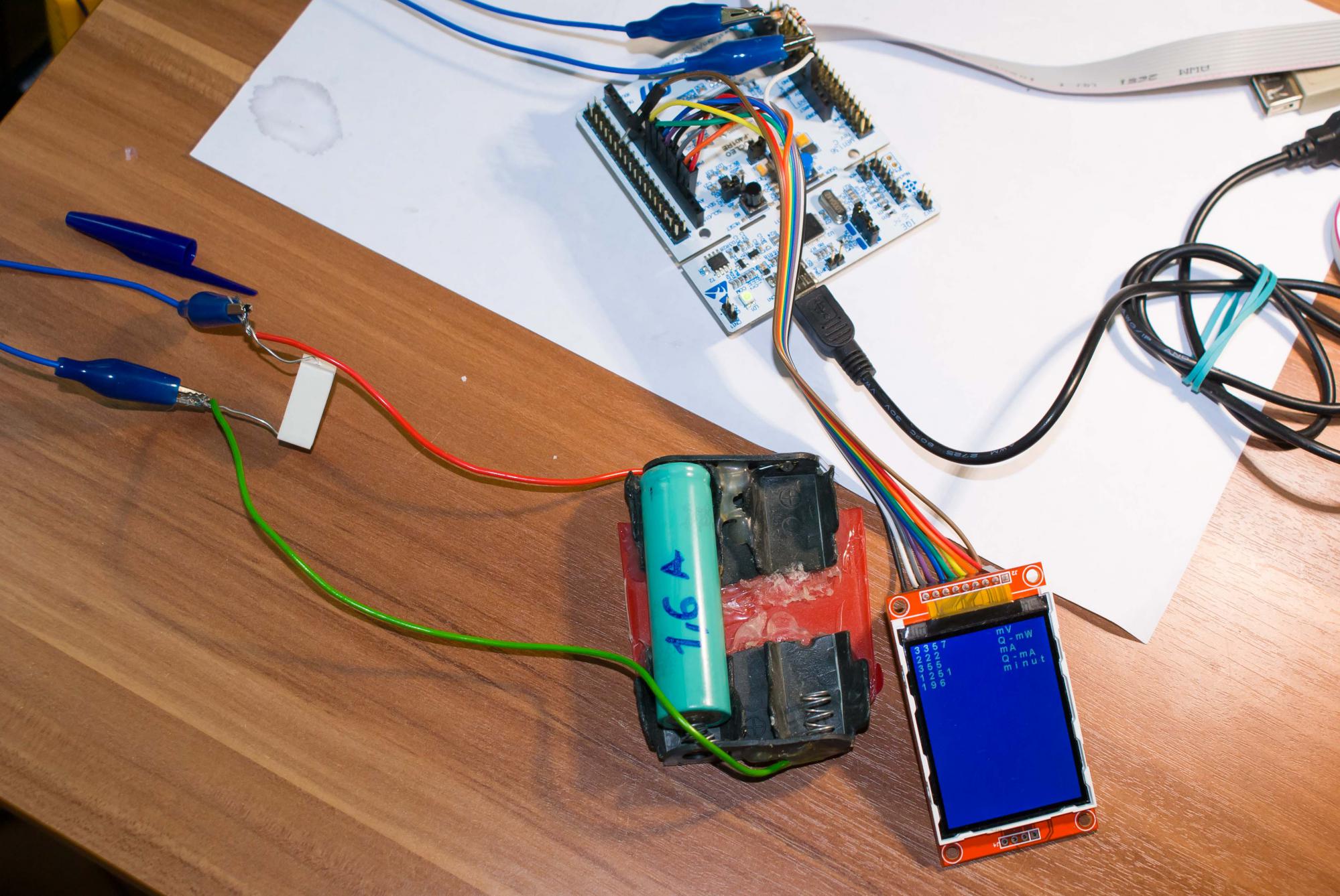

Делал тестировщик  ёмкости на stm32
чтобы сделать на 20 - 32 канала
Даже ёмкость правильно измерил
Мой тестер показал ёмкость 1539 мач  а OPUS-3100 показал ёмкость этой банки 1550мАч
Но видимо уже делать тестировщик не буду, опусом доизмеряю потихоньку

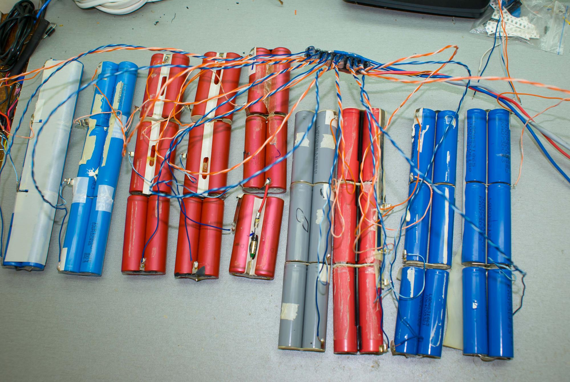

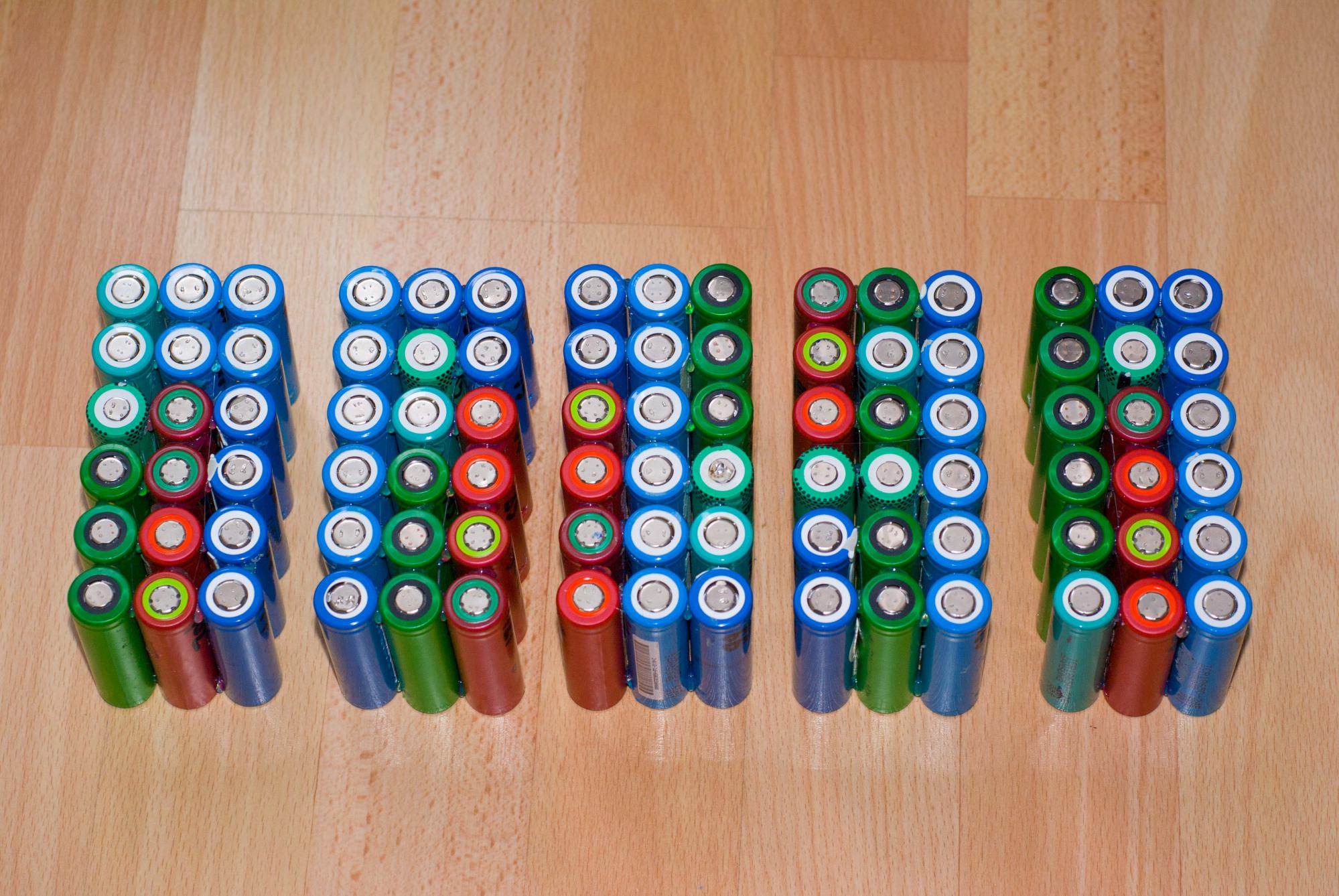

Решил сделать 5S18P напряжение 18,5вольт
каждый аккумулятор проверен на саморазряд и замерена ёмкость. Скомпоновал так что разбег по ёмкости в пределах 0,3 Ач
между банками сделан зазор в 1,5 мм, для воздухообмена.
В корпус вставлю вентилятор, на всякий случай для охлаждения.
Вот так в корпус входит
получилось 34,1 Ач, запасённая энергия 630втч вес аккумуляторов 3,97 кг
А было 8,5 кг а энергия 300втч (и это не точно)
big17
Компоновать нужно не по емкости, а по внутреннему сопротивлению.
Точнее, в первую очередь - по сопротивлению, а затем уже по емкости.
ILYANOV
почему? где почитать про это?
Я компоновал так - брал банки из одного аккумулятора и раскидывал по разным сборкам, так что сейчас аккумуляторы стоят примерно также как они стояли в ноутбучных аккумуляторах

вот лучше бы купил каптон и тефлон- батареи обернуть и закрепить.
подбирать надо по внутр сопротивлению вначале. это электрика. от этого могут и полыхнуть.  ниже 2000 лучше отдельно- у остальных деградация и саморазряд обычно сильнее.
тогда уж делать батарею на неск сегментов со своими балансирами- немного спасет.
ну и расчет- какой ток разряда при использовании, а то ведь сразу добьешь батареи.

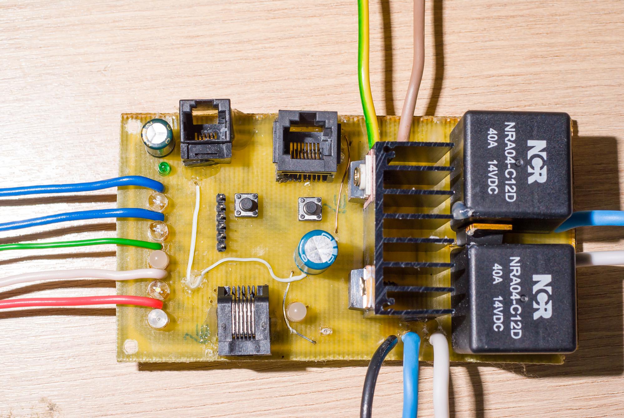

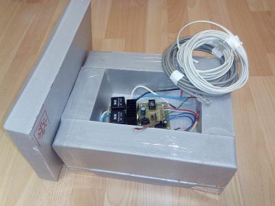

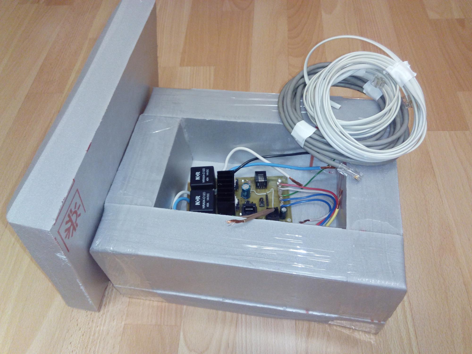

Контроллеры выпускаю
Получается вот так,  это первая версия платы - сейчас покультурнее сделано, но фоток не сделал, у меня прибавление в семье :-) :-) :-)
вот так уезжают заказчикам, в коробке из пенополистирола
характеристики прежние 40А и напряжение 12-48 вольт
ещё изменение - на управление мосфет транзистором ставлю теперь полноценный драйвер на 1,5 А   IRS44273

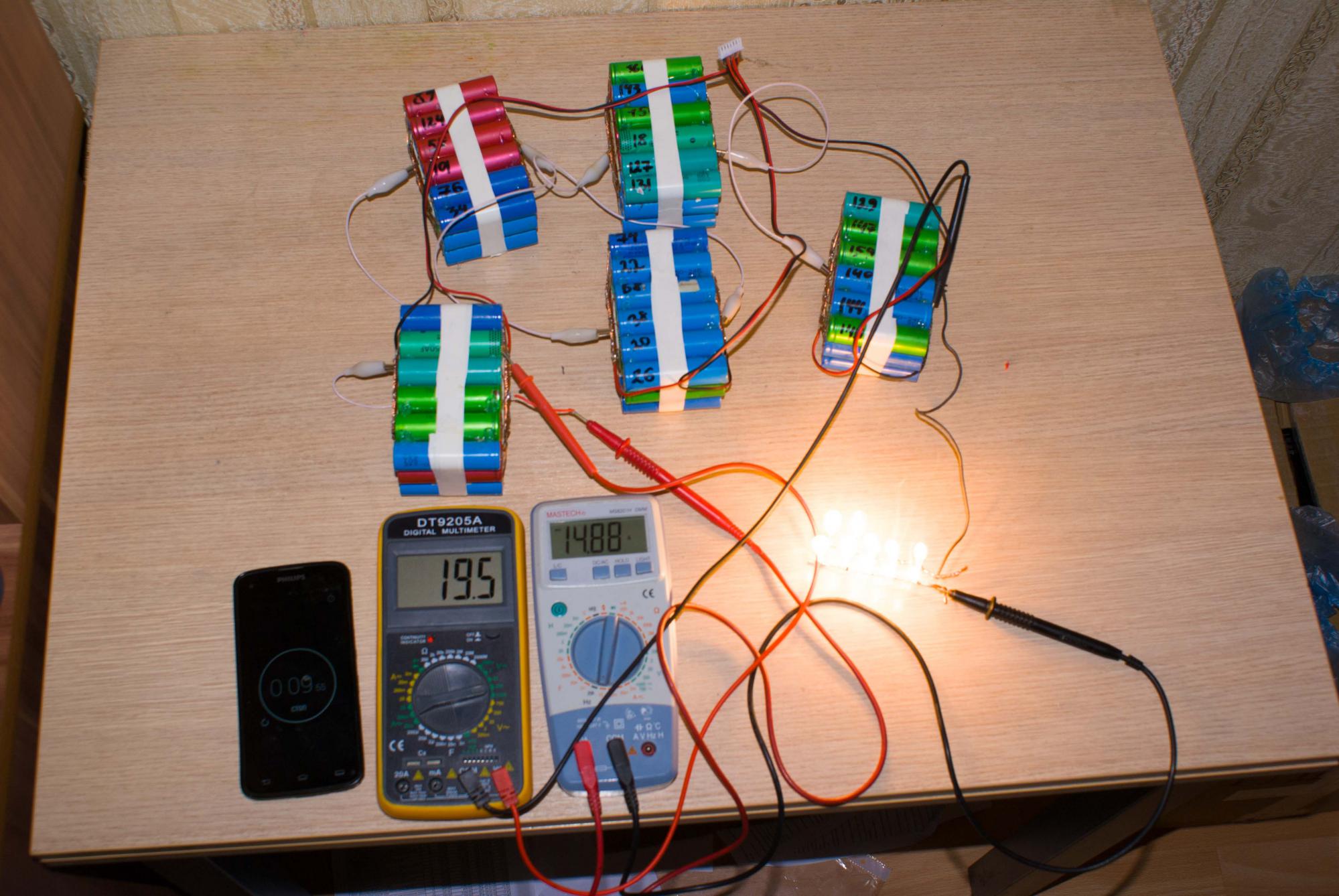

Итак Дорогие мои взрослые детишечки.  :-) :-) :-)

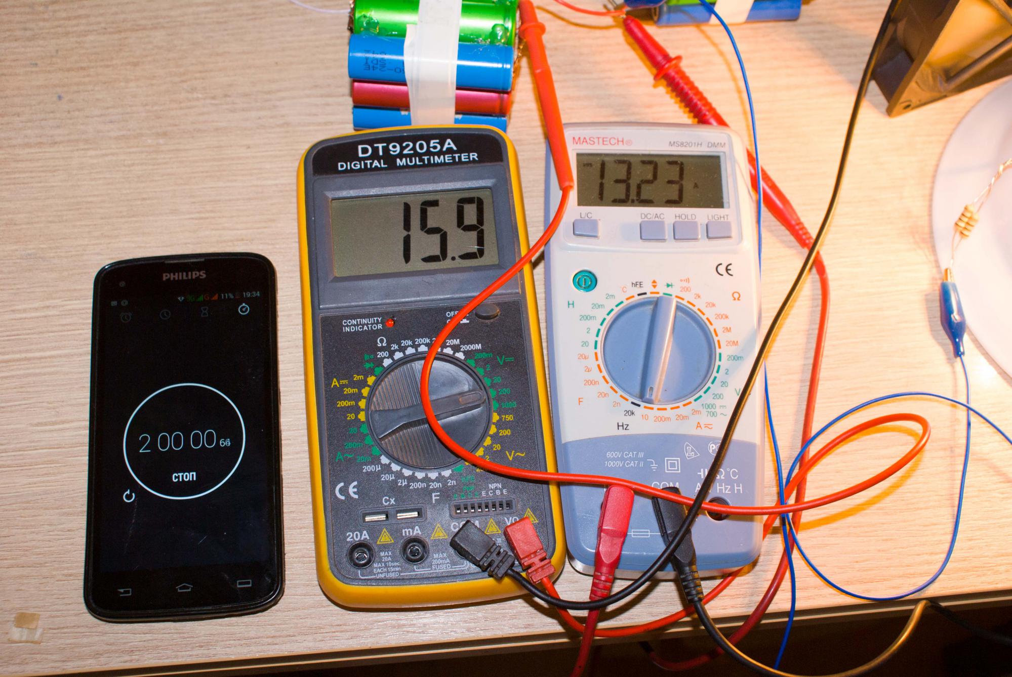

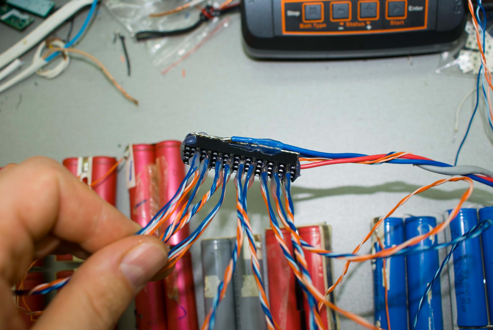

Аккумулятор мы приготовили к сборке - теперь самое время и протестировать.

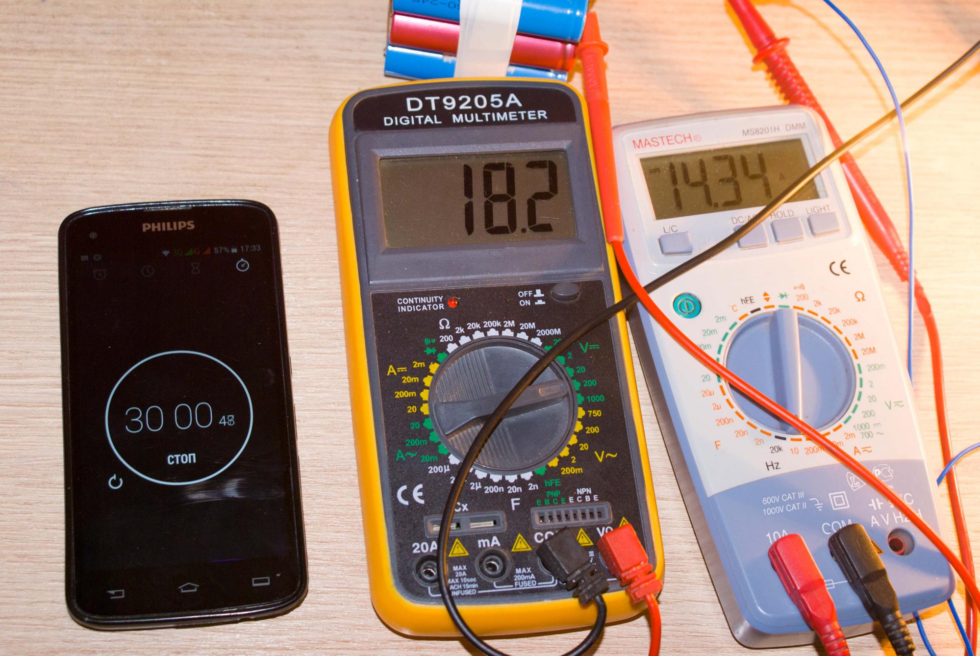

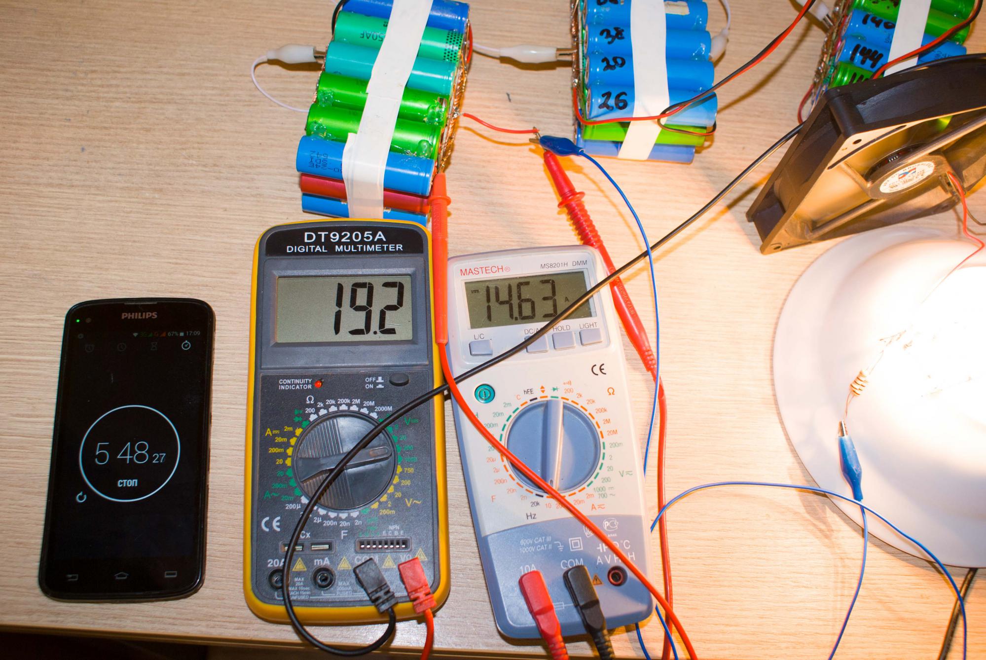

Думал я думал как это сделать чтобы не потратиться и дешевле  всего  получается тестировать галогенными лампами накаливания.
На 12 вольт 50W и 35W,  10 штук получилось около 150руб 4шт.  50ки и 6шт. 35ток
спаиваем по две последовательно, через 5 минут потёк весь припой - приматываем проводом снова припаиваем и добавляем обдув

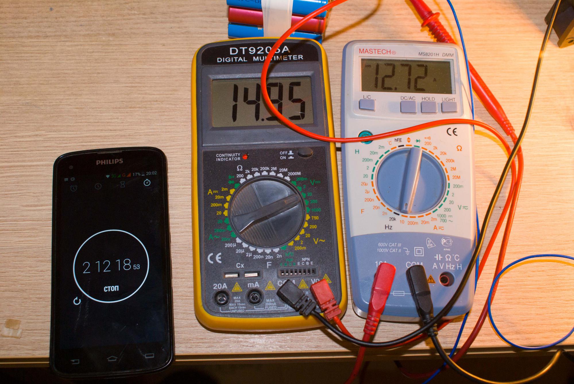

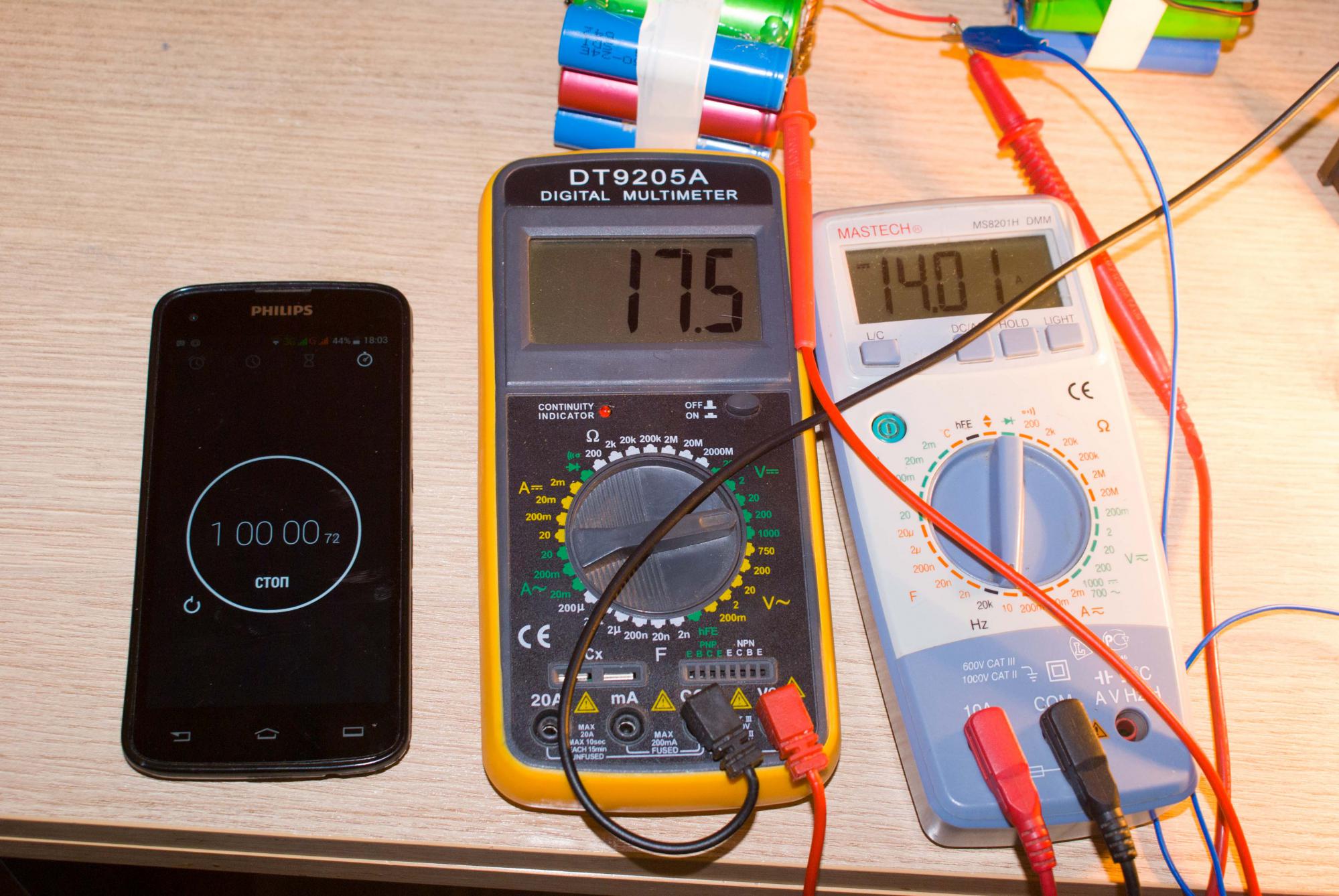

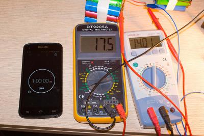

Фотографирую каждые 10 минут.Не буду сюда постить всё, а только некоторые: через пол часа
Через час
через 2 часа
Через 2 часа 12 минут
НО в батарее ещё есть заряд, как только снимаю нагрузку  - напряжение опять растет и снова держит бОльший ток.
Сейчас примерно 28АЧ.  В общем ёмкость примерно равна ожидаемой на малом токе наверняка 33Ач выдаст

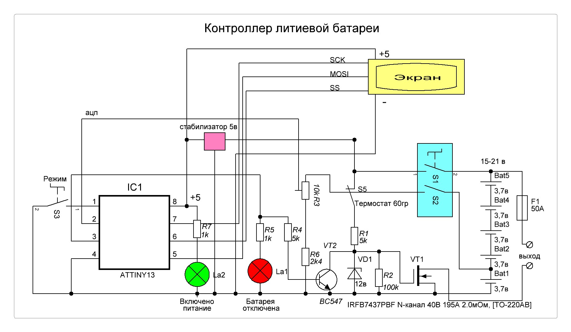

НО это не главное  - главное мне нужно было выявить самую слабую сборку из этих пяти.
В следующей серии будем делать контроллер этой батареи с экраном, будет показывать емкость в процентах и напряжение (на самой слабой банке)
И с отключением нагрузки при низком напряжении
Схема примерно вот такая
У кого какие мысли по этому поводу?
Alex_mac
батареи надо сортировать более тщательно. разброс большой вот катавасия и получается. контролировать и мерять напряжение надо на каждом последовательном элементе (линейке элементов) и отсечку надо давать по итогу анализа напряжения на этих элементах.
фактически сделать БМС. но вообще то достаточно посчитать нагрузку- она небольшая у этой сборки. ну и погонять на аймаксе. он хорошо делает и показывает графики.
big17
Сгруппируйте ячейки все-таки по внутр.сопротивлению, а потом уже по емкости
ILYANOV
Цели нет выжимать из этой батареи всё до капли, пусть работает на величину самого слабого элемента.
Там и разброс то небольшой. И заметен только под нагрузкой. Как нагрузку снимаю разброса нет практически.
Друзья я знаю как надо правильно. НО
Но я так уже устал их заряжать разряжать. А это я опусом делаю. По 4 штуки за раз. Времени займёт Очень много. 90 элементов
Тем более нужно подбирать и по ёмкость и по вн. сопротивлению - я не представляю как это получится. Не факт что получится собрать одинаковые комплекты и по ёмкости и по сопротивлению. А если не получится? Не факт что вновь собранная батарея будет лучше.
В общем не хочу снова начинать, хочу быстрее доделать, и дома прибраться.
Я хочу упростить и получить приемлемый результат сейчас, а не к концу лета когда у меня будет время всё хорошенько оттестировать и собрать
В любом случае поучитесь на моём опыте :kidding:

Через 5 минут потек припой это под нагрузкой от лампочек??
Eltreco Rhino 48V, (1kW), Ливер.
JackHot Carbon.
ILYANOV
Да-  видимо температура лампочки  стала выше температуры плавления припоя.
А вообще у меня гнёзда у мультиметра  оплавились, это я заметил после 1 часа, потом тестировал по 30мин.  с перерывами.
Внутри мультиметра шунт тоже перегревался.
С обдувом всё стало нормально
Alex_mac
в общем читайте науку о контактах. потом уже остальное. гонял зарядный при 15 амперах 24-30 вольт, там лампочки не плавились -не  было в них припоя. во первых провода хорошие. во вторых контакты там клепаные. токовые контакты соединяются сваркой например. ну тут это лишнее, видел как контакты паяли припоем розе- чтоб аккумулятор не перегревать при пайке. вообще классная идея. если еще и шунт внутри амперметра вымирает это страшно.
купите клещи. они хоть бесконтактно меряют. щупы не спалятся.
