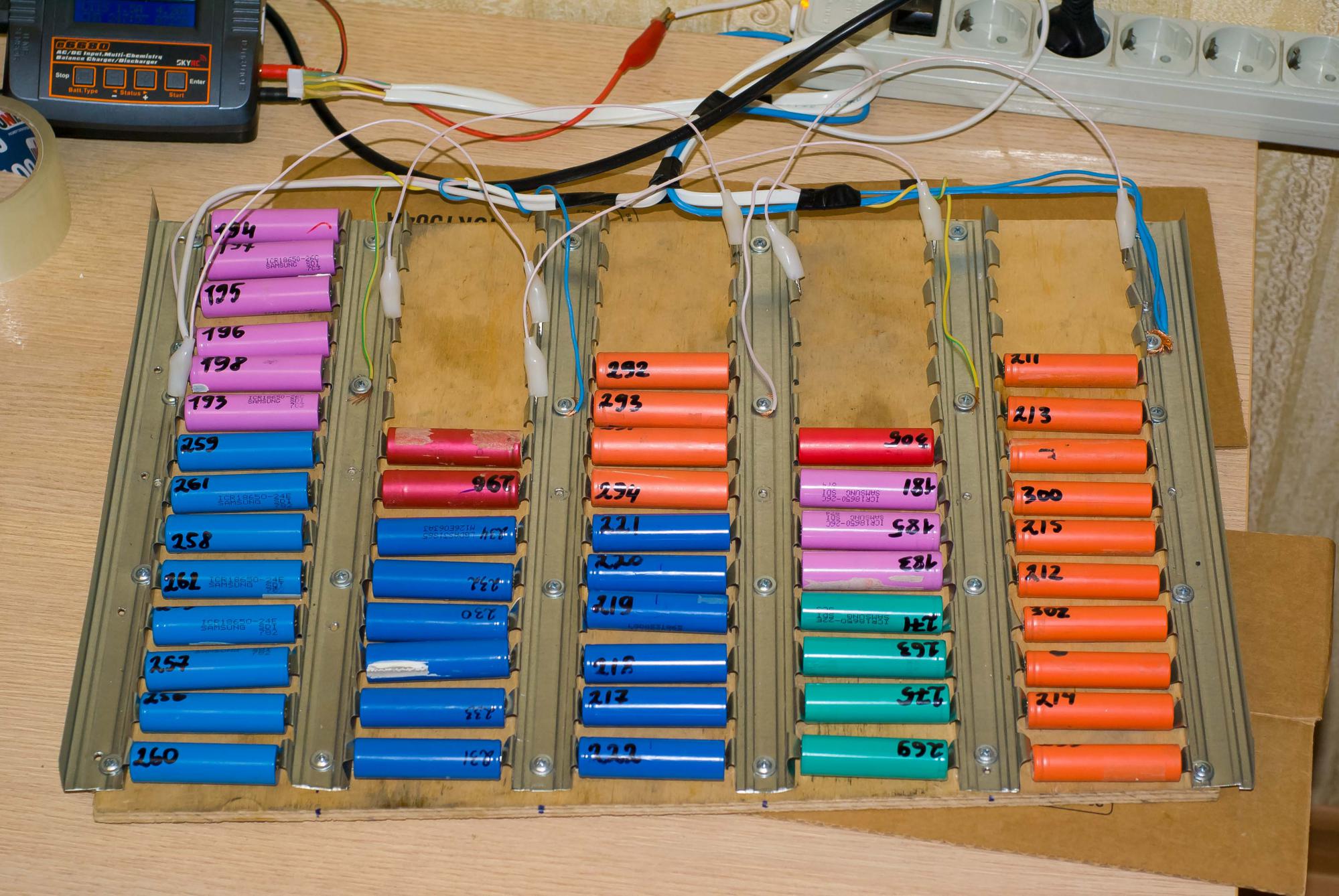

Продолжаю тестировать аккумуляторы, заряжаю по 70 штук за раз  B-) B-) B-)
5 Х 14
Мог бы и больше, но куска фанеры больше не было.

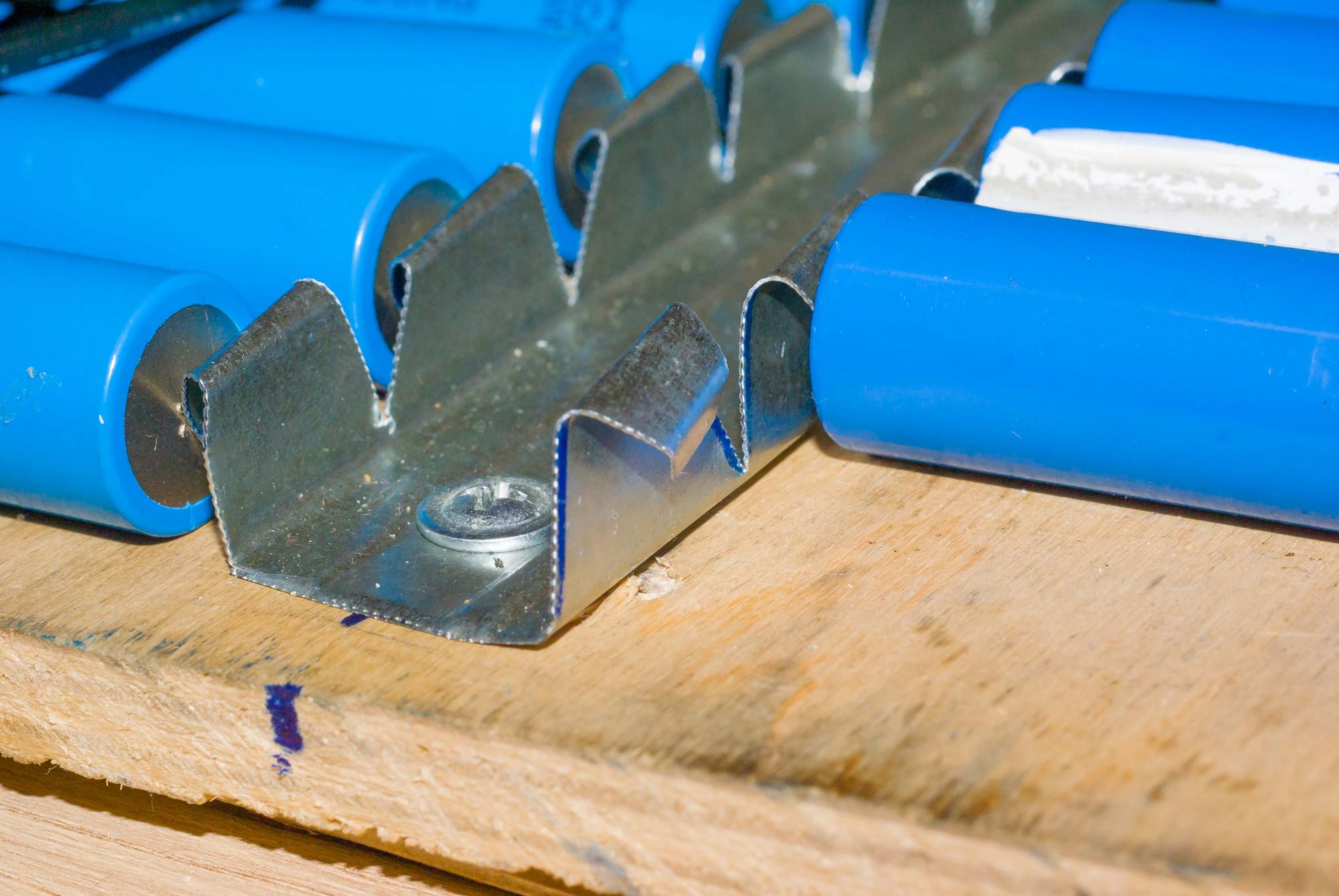

Затраты 40 руб на направляющие для гипсокартона
proekcionika
У направляющих каждый контакт вырезал и подгибал отдельно, или они так и идут с завода с такими ушами?
И непонятно сверху, один красный крокодил с общего плюса зарядки идет на провод белый толстый, а верный крокодил куда уходит?
Eltreco Rhino 48V, (1kW), Ливер.
JackHot Carbon.
ILYANOV
Сначала в корелдрайве нарисовал выкройку, трапеции - внизу 25мм, вверху 7мм
общаяя длинна 350мм. Материал профиль  для гипсокартона 27х28 мм
Вырезал просто треугольнички и загибал
Красный на плюс подключен, а черный провод на синий минус подключен, крокодил я опустил под стол на всякий случай
Кстати сейчас аккумуляторы на фото подключены  не последовательно а все параллельно получилось 1S70P
это я так делаю когда все аккум. почти заряжены для выравнивания напряжения на всех банках.
Теперь на несколько дней/недель на хранение и потом - измерение напряжения для выявления банок с саморазрядом
У меня на каждую банку в экселе строка с характеристиками

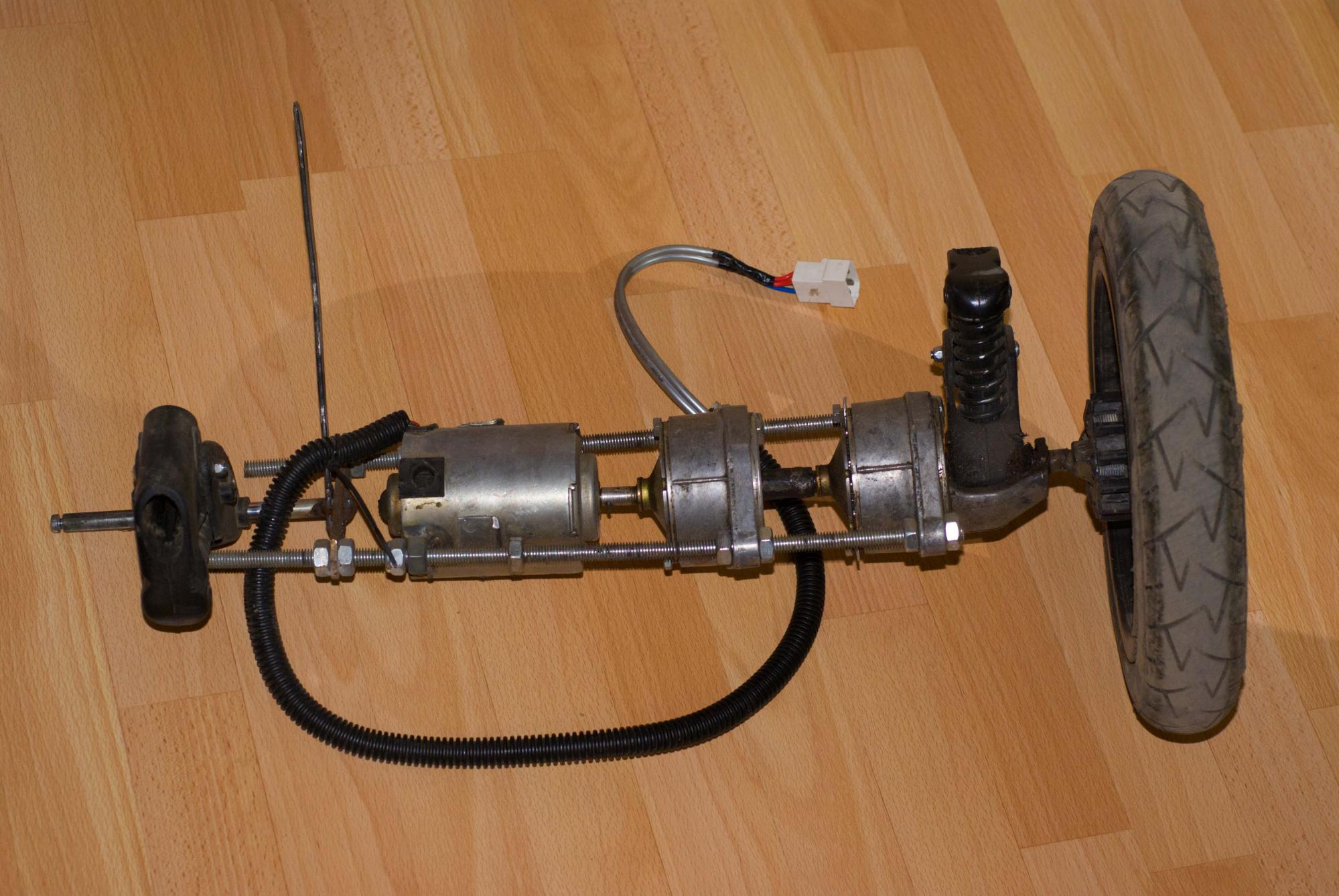

Ну что - Друзья мои - допрыгались
Сгорел мотор :-D
Дорога всё время в горку была, около ста метров.
Да увеличение мощности в два раза не прокатило :-)
У кого есть мысли по поводу мотора - может кто знает какой нибудь мотор от отечественной авто техники на 24 вольта и ватт на 500-600

Видимо да, воняет горелой обмоткой оттуда. Пока сам мотор не разбирал.
Показывает обрыв.
Сейчас думаю или найти мотор мощнее, может с ауди или вваген (весьма трудно и дорого но удобнее поставить на место этого)
либо параллелить два вазовских мотора - дешевле и проще найти моторы
но редуктор нужно переделать - у меня давно были мысли как его кардинально ужать но мне не сильно хочется заморачиваться с такой глобальной переделкой.
Либо брать два вазовских движка и ставить на два колеса, но опять вопрос редукторов возникает
