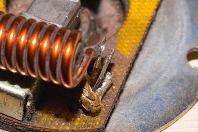

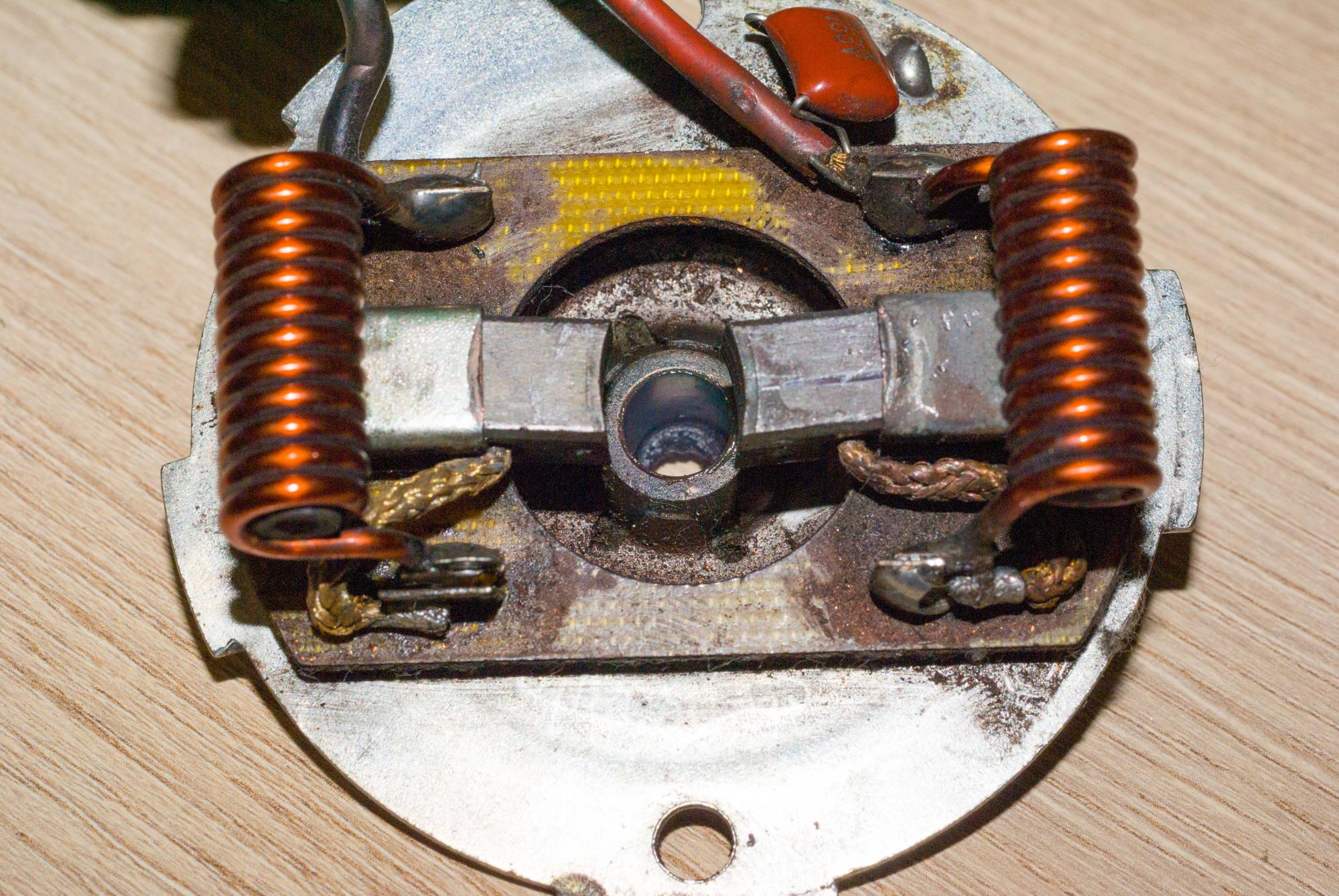

У мотора видимо от нагревания заклинило щётку, и почему то отпаялся дроссель
Заклинило правую щётку, а отпаялся левый дроссель, вот покрупнее
Пока не смог запустить, может ещё и замыкания в катушках, что-то разное сопротивление показывает, как приеду так проверю
в общем отремонтируем.
Думаю что нужно снизить напряжение с 20 вольт до 16 и дальше кататься.
Это лето откатаемся, а там уже дитё вырастет из этого авто, и физически и по скорости

Цитата: ILYANOV от 13 Май 2018 в 21:36Пока не смог запустить, может ещё и замыкания в катушках, что-то разное сопротивление показывает, как приеду так проверю
так измерителем комплексного сопротивления посмотреть и сразу видно будет...
ILYANOV
Совсем забыл написать, катаемся давно. Моторчик можно починить не снимая с машины.
С торца откручиваем два винта и крышка снимается. Сейчас снял кожух с мотора, так лучше охлаждается.
Греется только когда сын целенаправленно буксует пол часа. А при обычной интенсивной езде мотор тёплый.

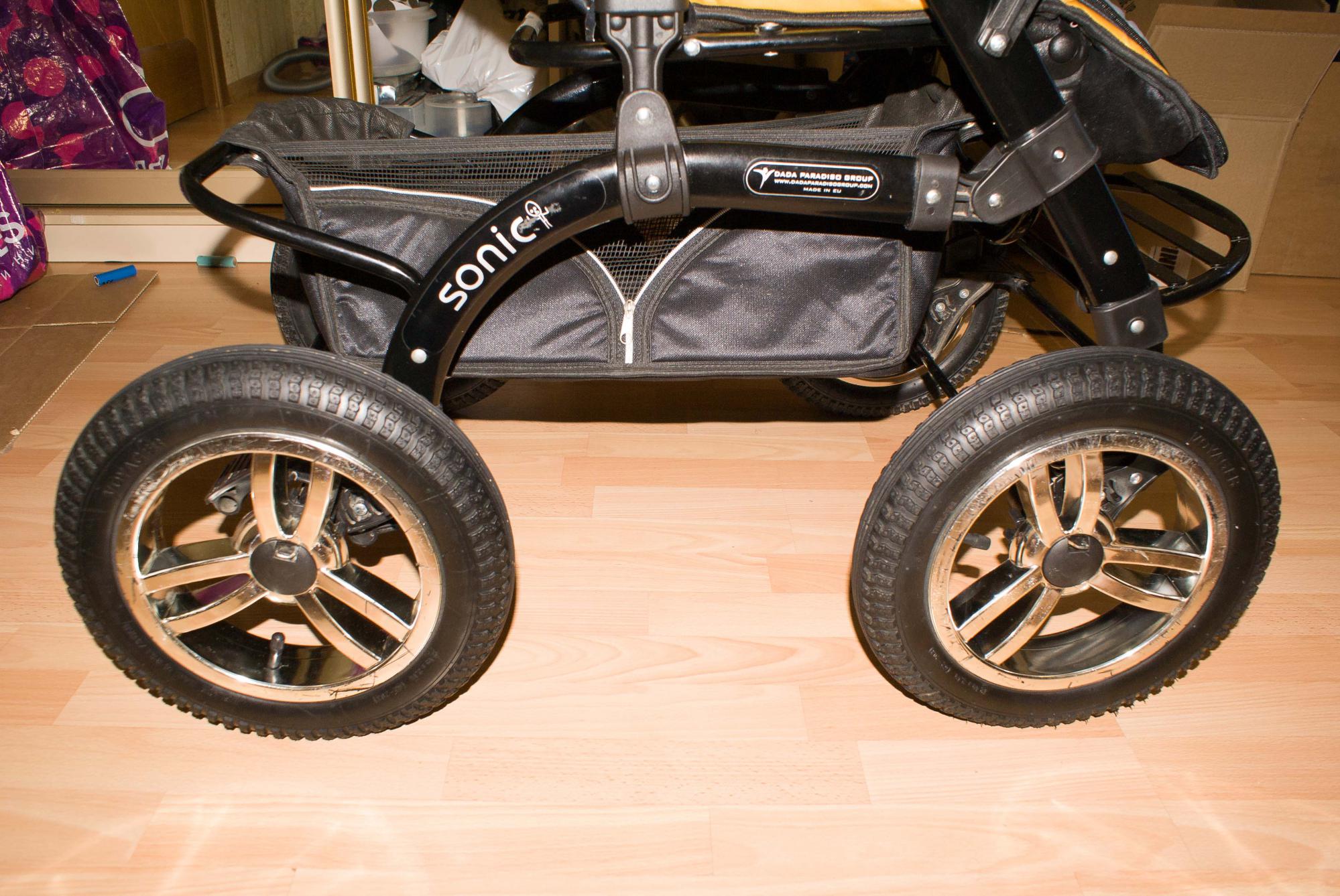

ILYANOV
Цитата: big17 от 18 Июнь 2018 в 11:54Опять из коляски?
Уважаемые товарищи!!!!
Вы сильно недооцениваете современные коляски. ;-)

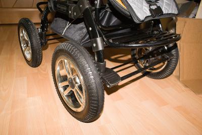

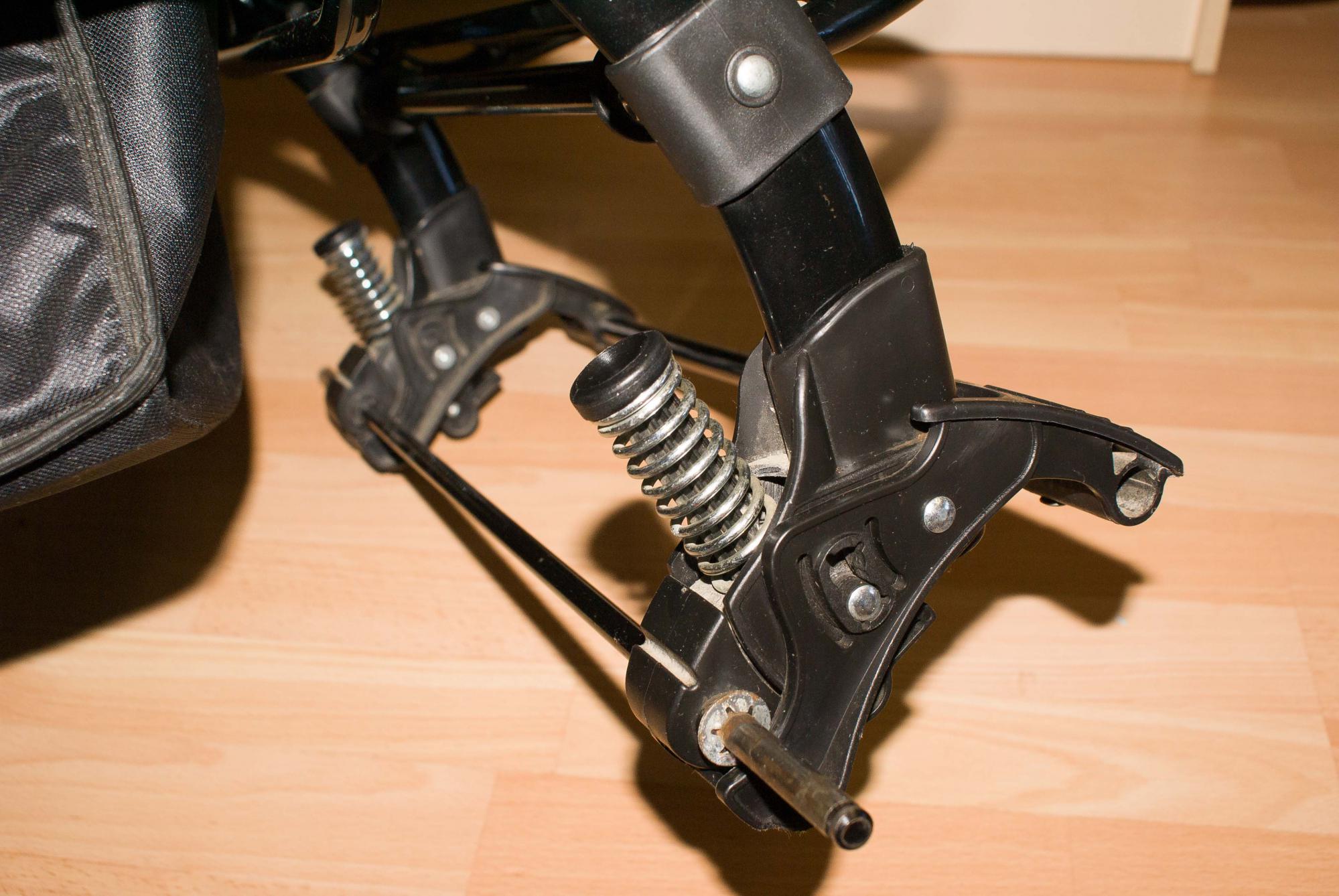

смотрите рама 45мм овальная, я сейчас в коляску спокойно сажусь (больше 100кг ;-D) трепещите :-D
купил на всякий случай за 500руб, вот такую

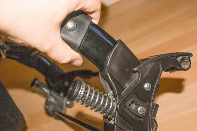

Что радует - два режима жёсткости пружин, внизу механизма есть флажок для преднатяга пружины.
Пружины на всех 4 колесах - то есть можно сделать амортизаторы и на передней оси. Мощные колеса с грунтозацепами.
Много всяких пластиковых и металлических мелочей которые можно применить.
Думаю как поставить два мотора на два колеса, пока что-то не могу придумать чтоб было красиво и дешего.

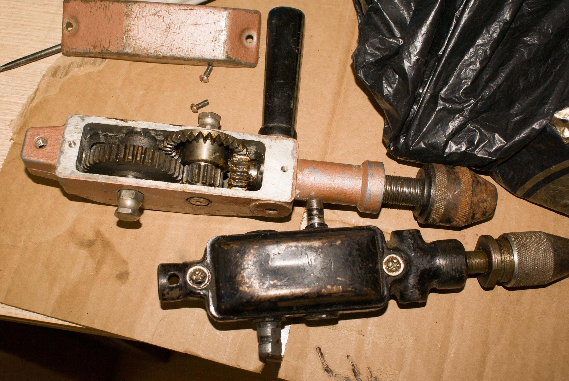

вот прикупил дрели, смотрю как там устроено

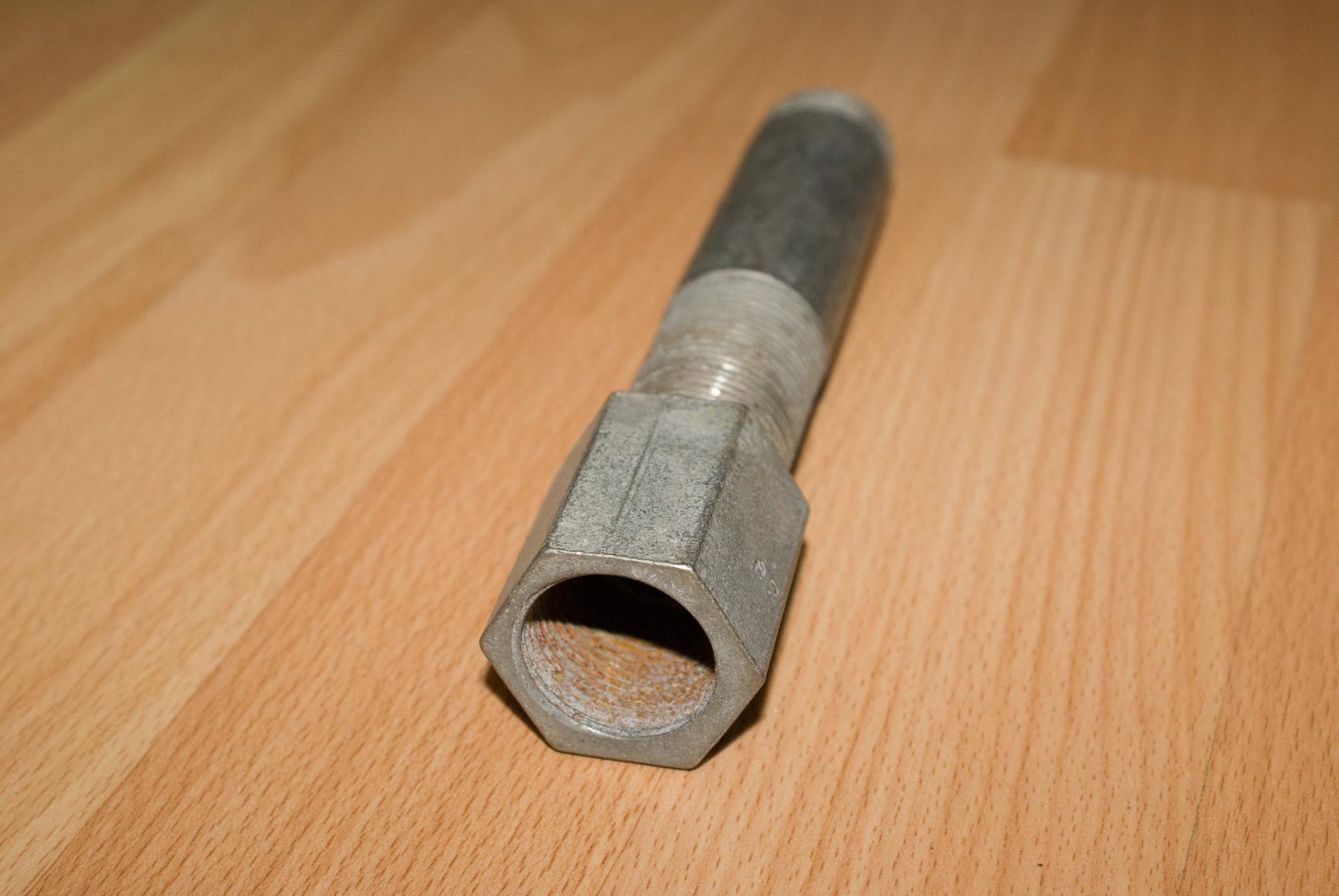

А переднюю ось наверно посажу на вот такую железную гайку, а не на подшипники
и легче и дешевле, гайка 30 руб
На руль уже точно поставлю редуктор дрели
остаётся пока вопрос с моторами - размышляю :-) :-)
дрели то за что? там шумные шестеренки.  еще и оси соединять.
