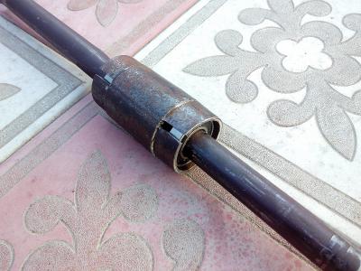

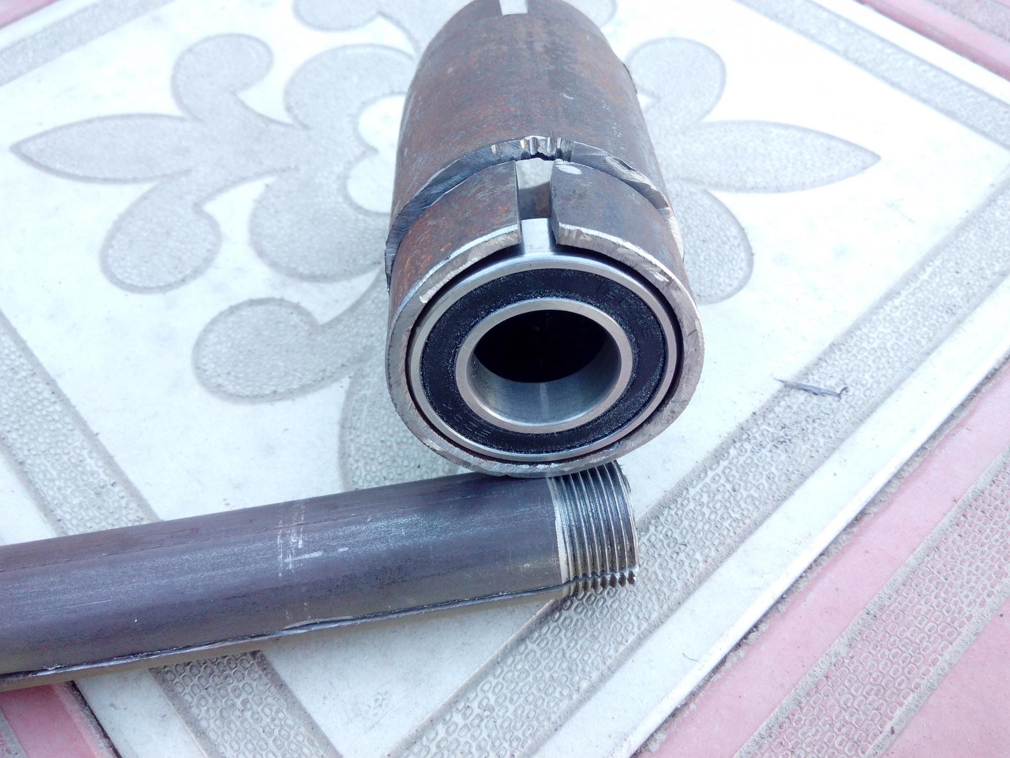

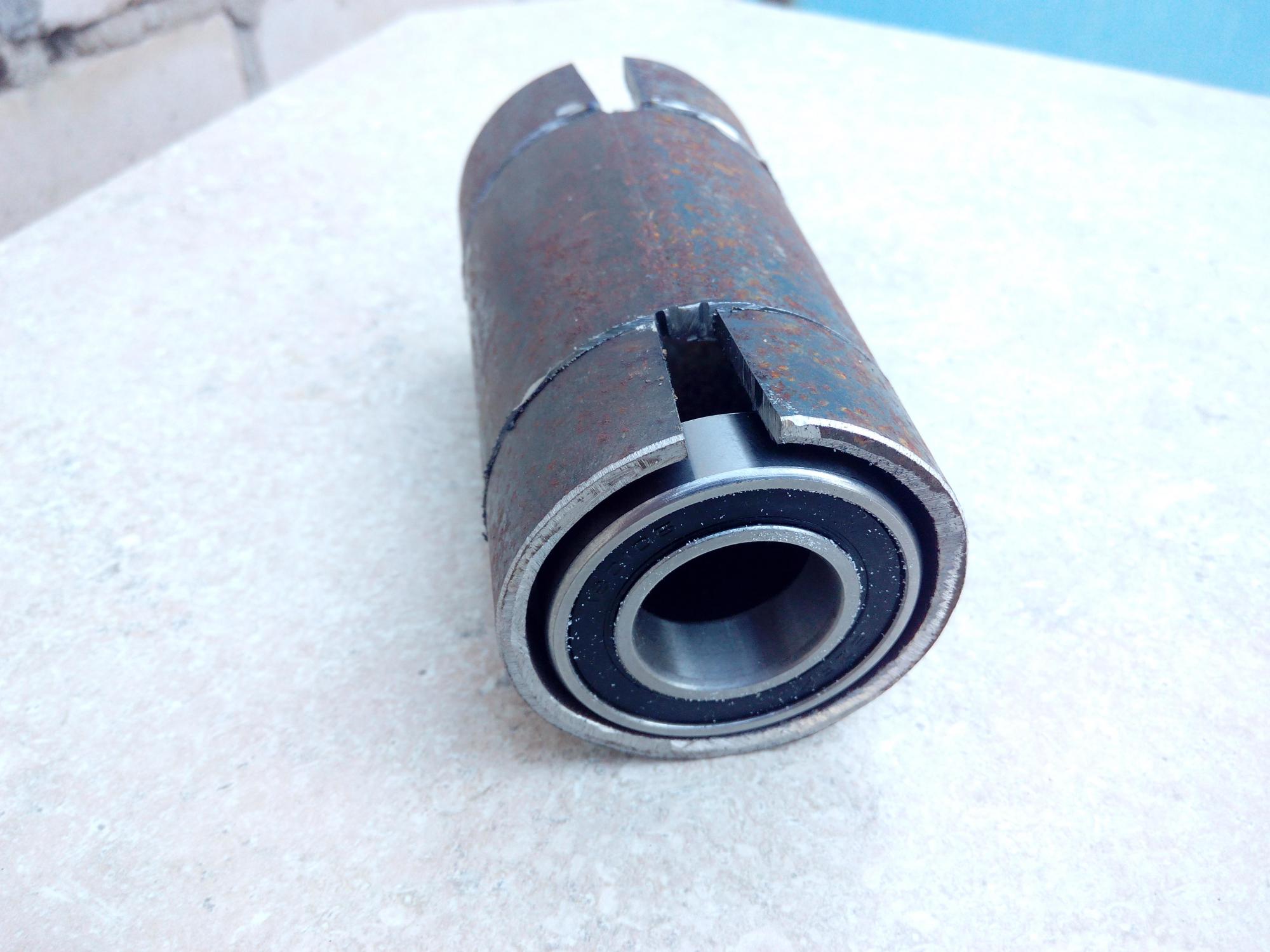

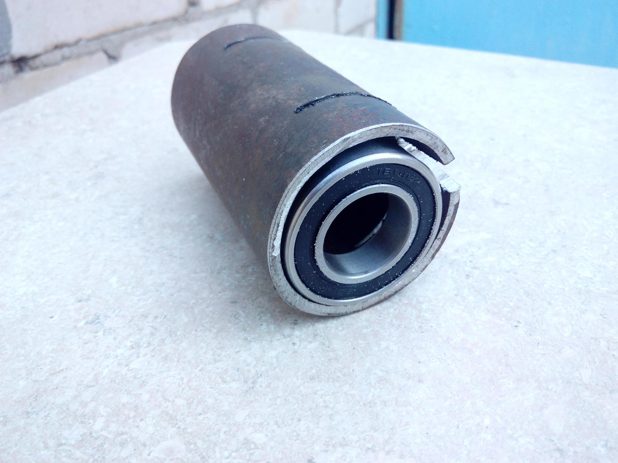

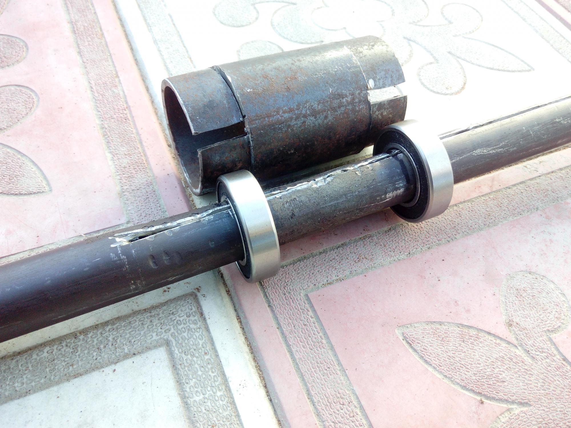

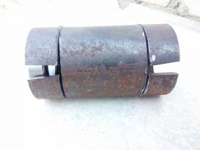

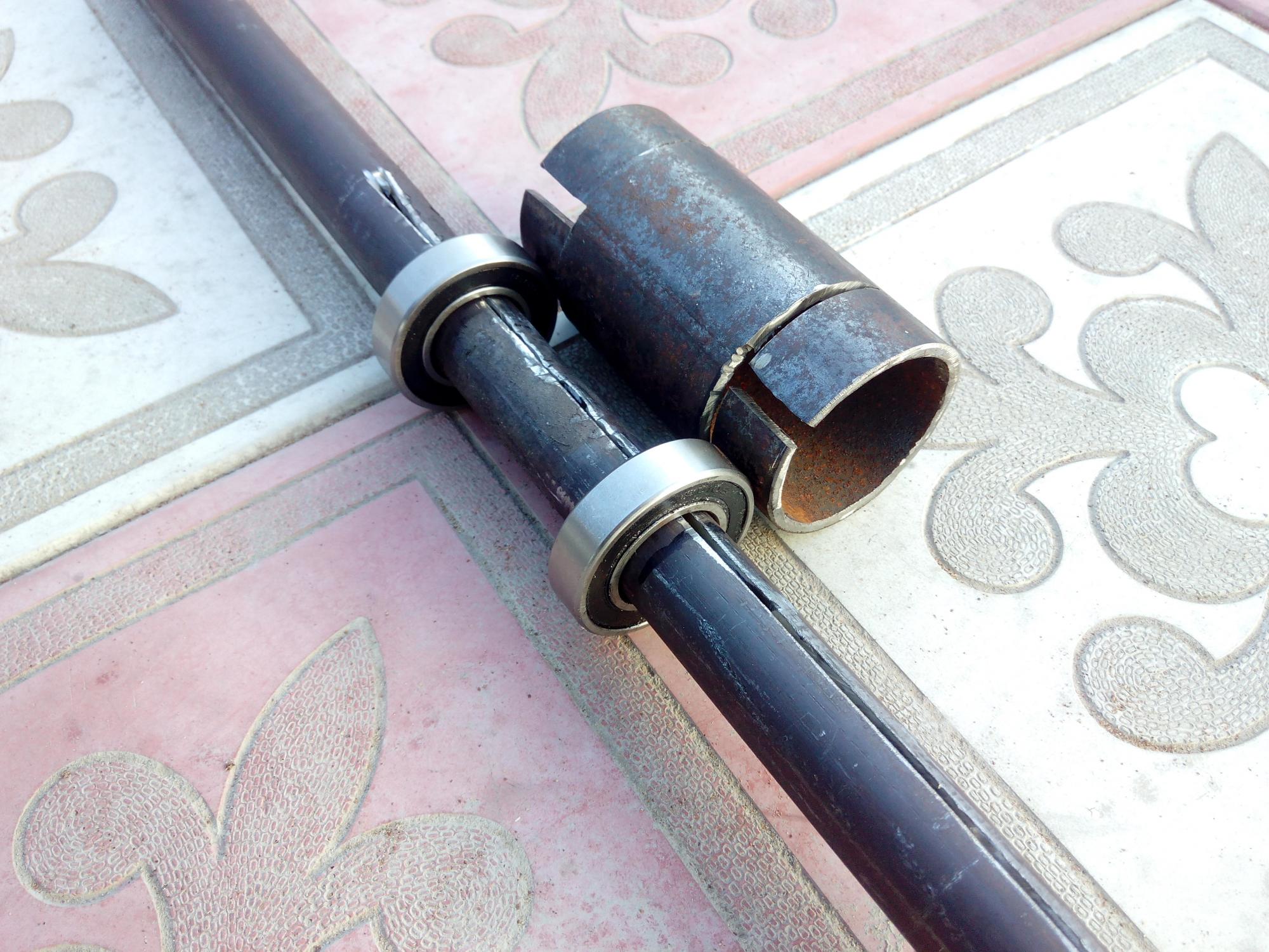

Переднюю ось уже переделал, только не успел сфотографировать.

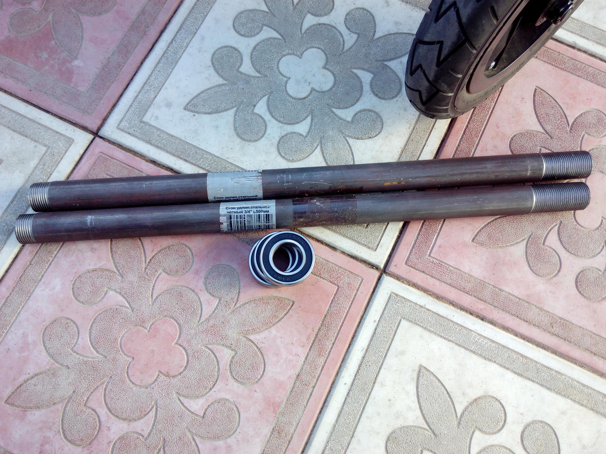

Выкладываю то что есть

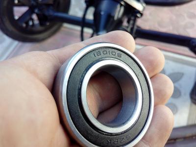

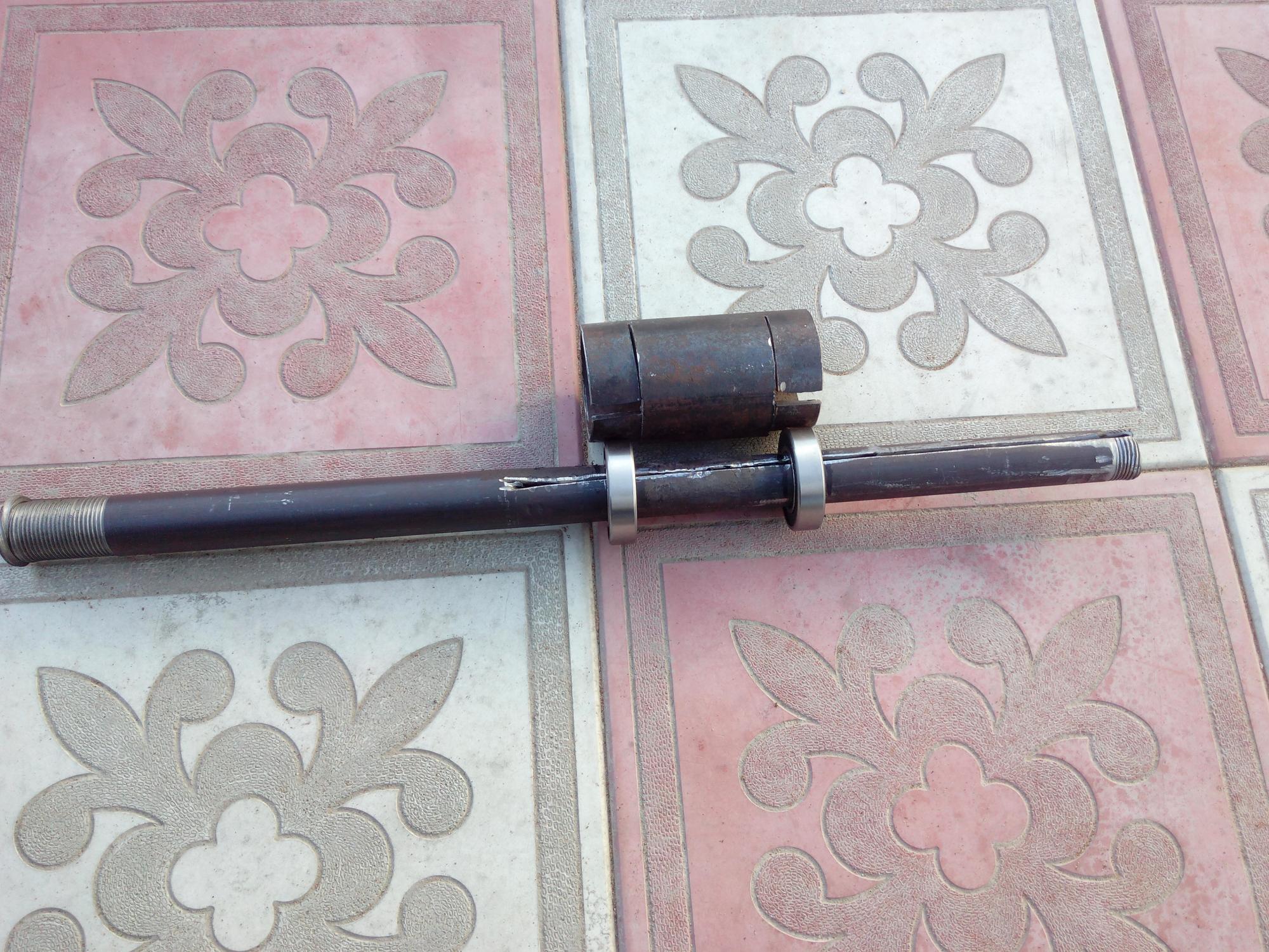

труба 0,5 метра 3/4 дюйма, подшипник    60052RS (180105) размеры    25х47х12 цена 70рублей
Внешний корпус для подшипников труба 50мм примерно

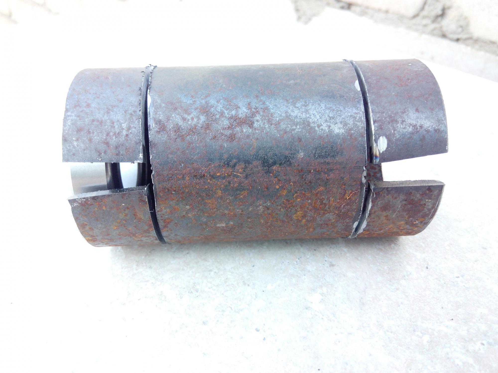

В 3/4 трубе делаем пропил 5 мм и вставляем подшипник

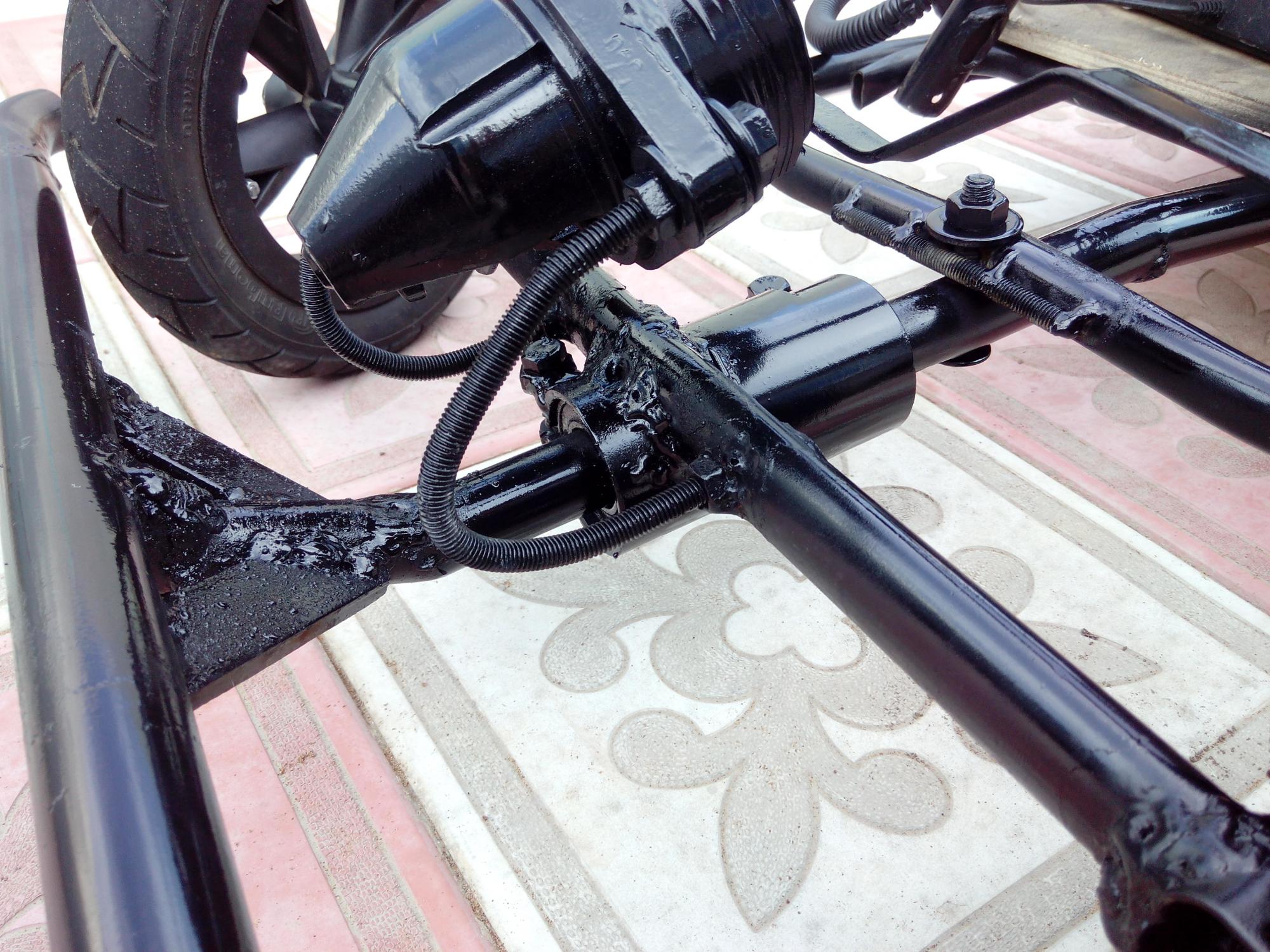

В общем дальше наварил гайки и затянул болтами подшипники. Переднюю ось наварил на эту обойму. Завтра сфотографирую
Теперь никакого люфта оси )))

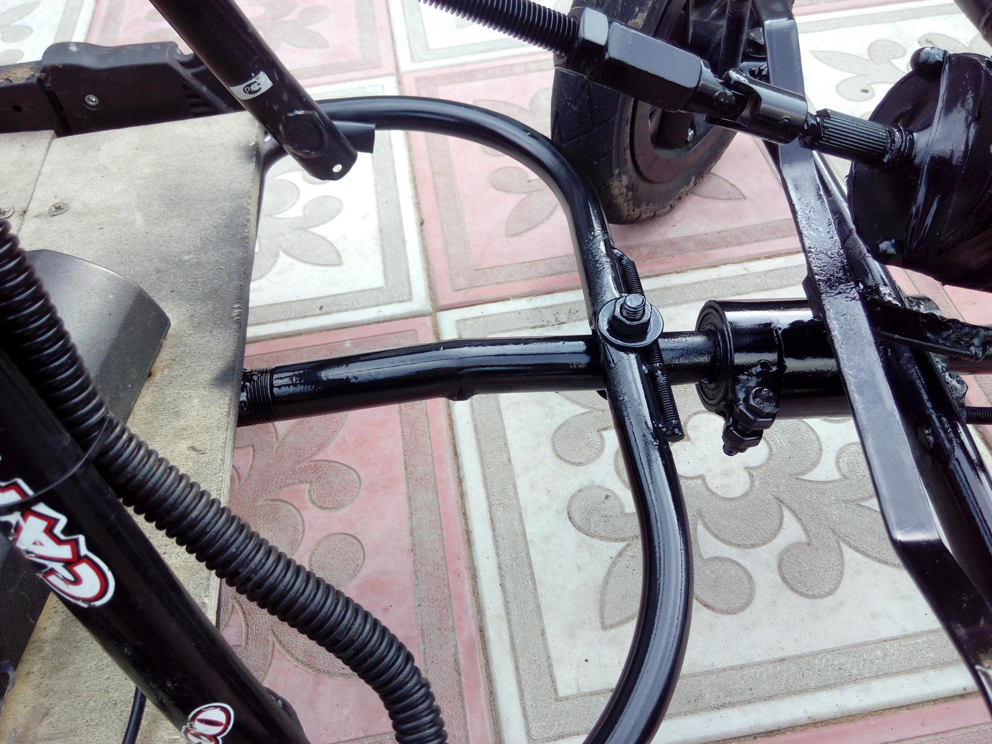

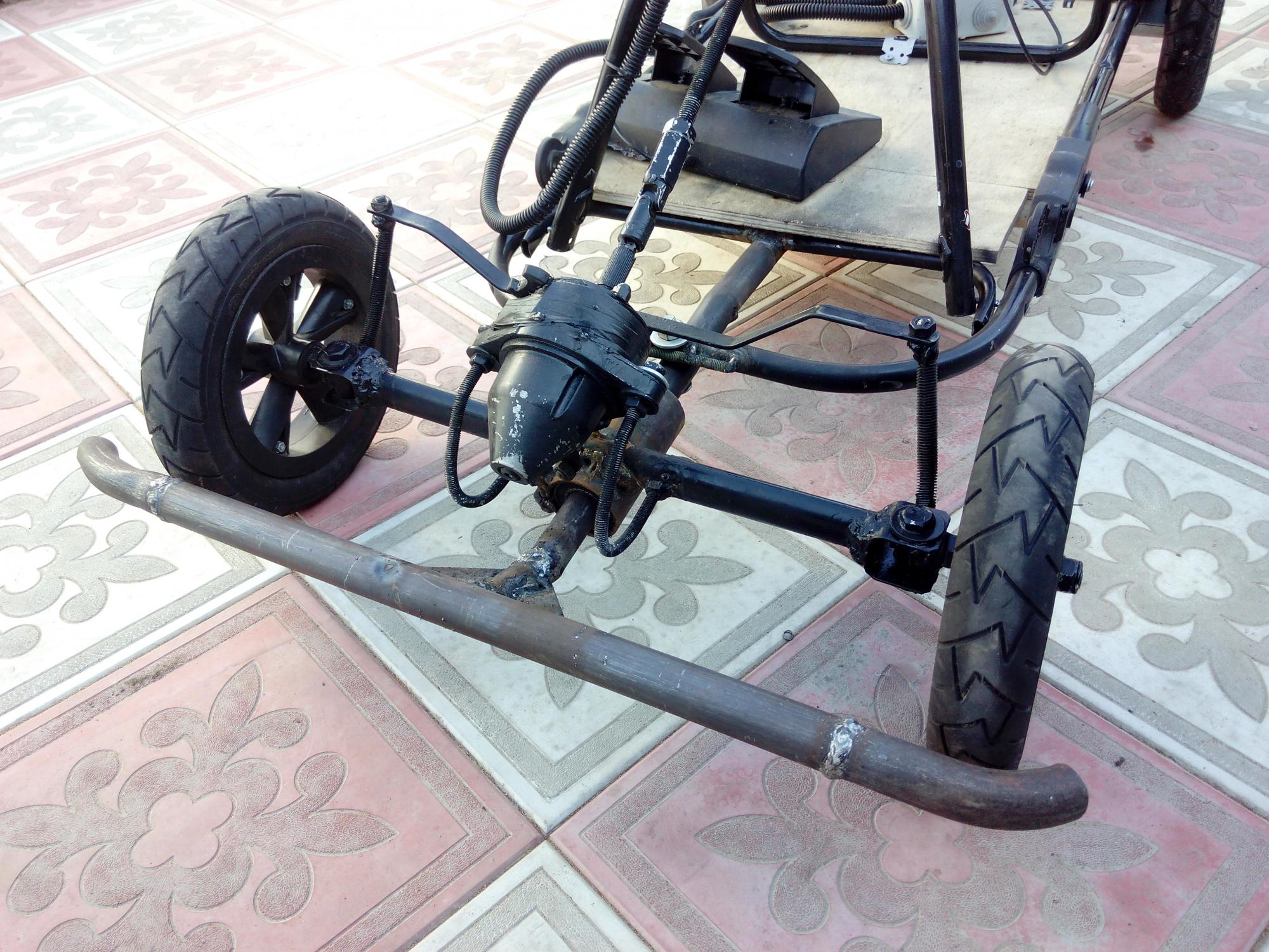

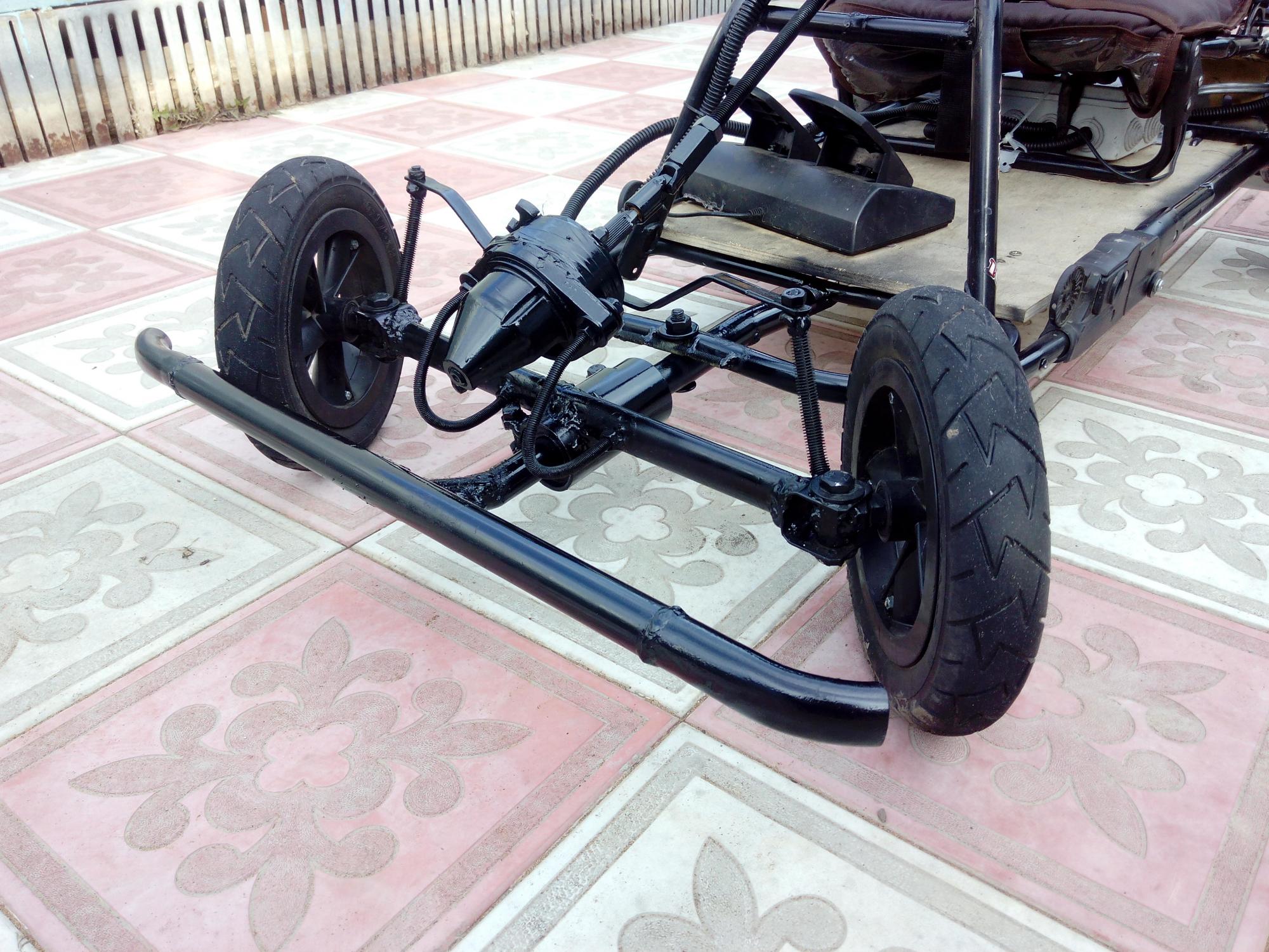

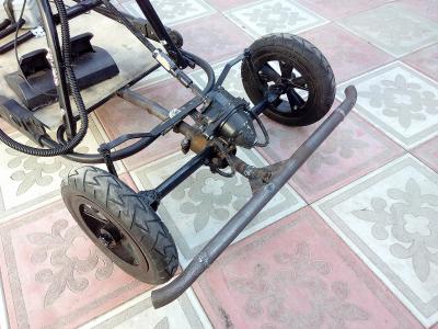

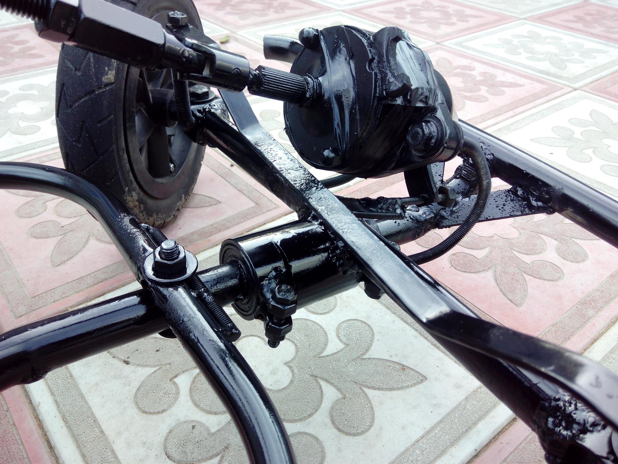

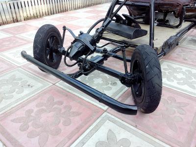

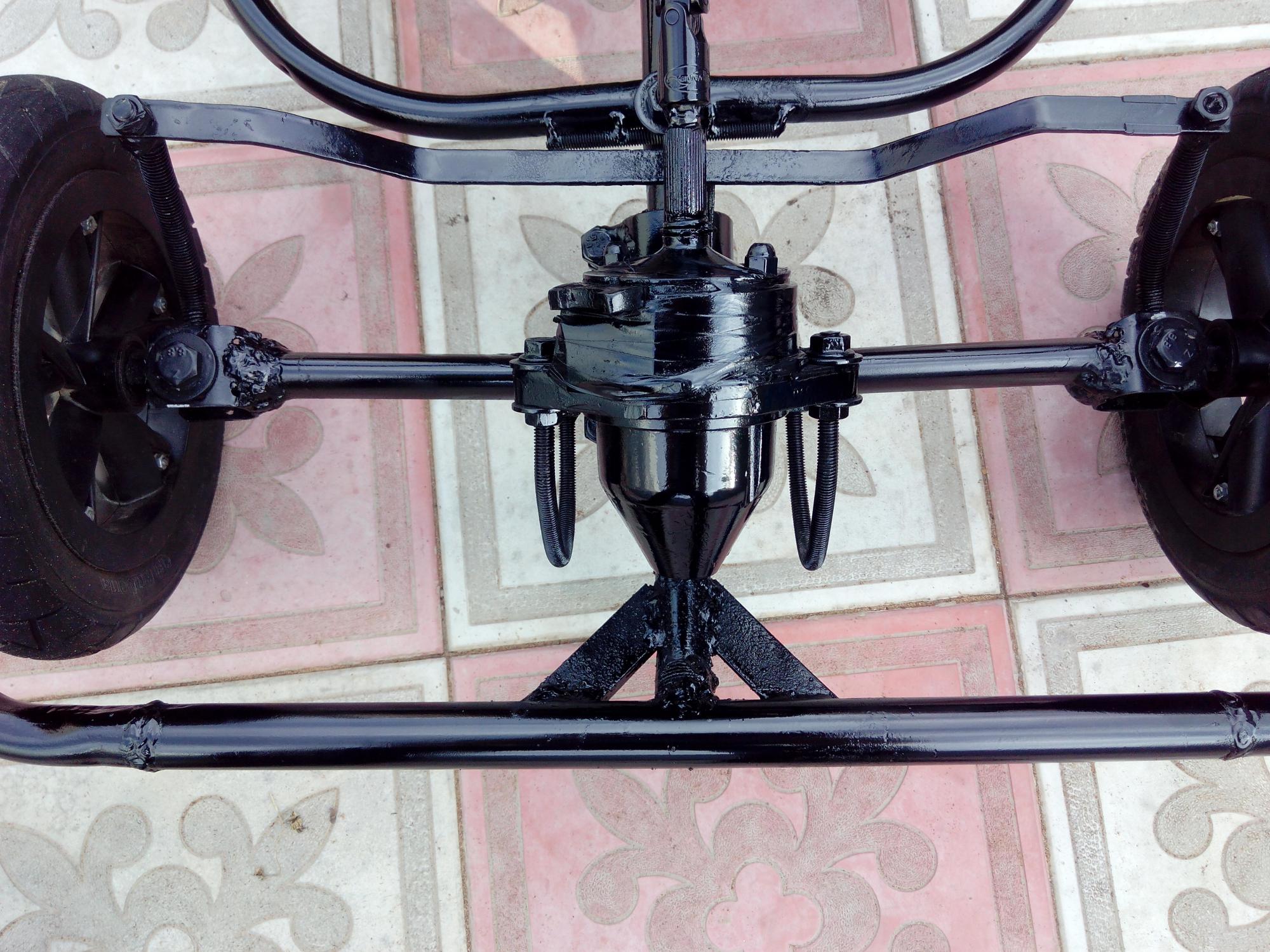

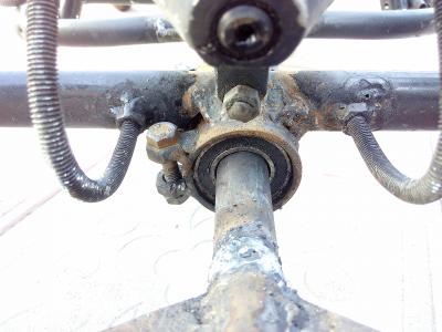

Переднюю ось полностью переделал.
До покраски
после покраски

Че т понять не могу, вроде нормальная подвеска была, а зачем все эти шарниры нахерачил??
Машинка превращается уже в перебзденъ какой то)

[b-b]Измерил скорость по gps программе смартфона - 12 км/ч на слегка разряженном аккумуляторе[/b-b]
Для простой езды этой шпильки хватало. Но она не выдерживала (гнулась как проволока) столкновения на этой скорости с бардюрами-столбами-деревьями, все удары приходились на переднюю ось и колеса. Всё таки вес этого снаряда около 30 кг.
От постоянных сгибаний появится усталость металла и шпилька неминуемо сломается, сегодня или через неделю - зачем ждать, лучше сразу переделать.
Я устал бегать за ним и предотвращать все столкновения.
Теперь я могу относительно спокойно отпускать его там где не страшно немного куда то въехать.

как меня недавно учили конструктора- подшипник должен ровно и прочно сидеть. иначе в нем нет смысла и посадочное свое он раздолбит. ну еще много интересного. смысл то резать трубу, напихивать...  узел все равно не функциональный- это давно писалось. если на скорости ямка будет не отработает подвеска. пружины или торсионы надо. да и длина лишняя.
бампер по идее проще на переднюю ось завязать. но не в этом конструктиве.  будет гнуть и ломаться консольный элемент.

Ничего он там не раздолбит, ход передней оси +-20 градусов, всё крепко.
Всё сделано из того что есть под рукой , сейчас бампер деревья валить можно, и ось не люфтит.
Что вы прикопались, это детская машинка, где я найду готовую ось под этот подшипник и такой длинны?
Искать где-то токаря???  а так я сел и за день переделал, вечером дитё уже гонял с новой осью.
Мне результат нужен здесь и сейчас и максимально дешего. У меня есть куда деньги потратить.
Если вы хотите чтоб ваша машинка стоила как крыло боинга или проект затягивался на месяцы - это ваше дело.

ну в общем то я вроде бы не прикатываюсь; пишу нормальные технические вещи.  подручными средствами подшипник зажимается нормально. но именно зажимается. сам как то никогда не думал, конструктора посвятили в необходимости такой реализации.
не предлагаю свои методы решения. просто отписываю факт по результатам разработки аналогичных штуковин.
