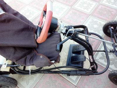

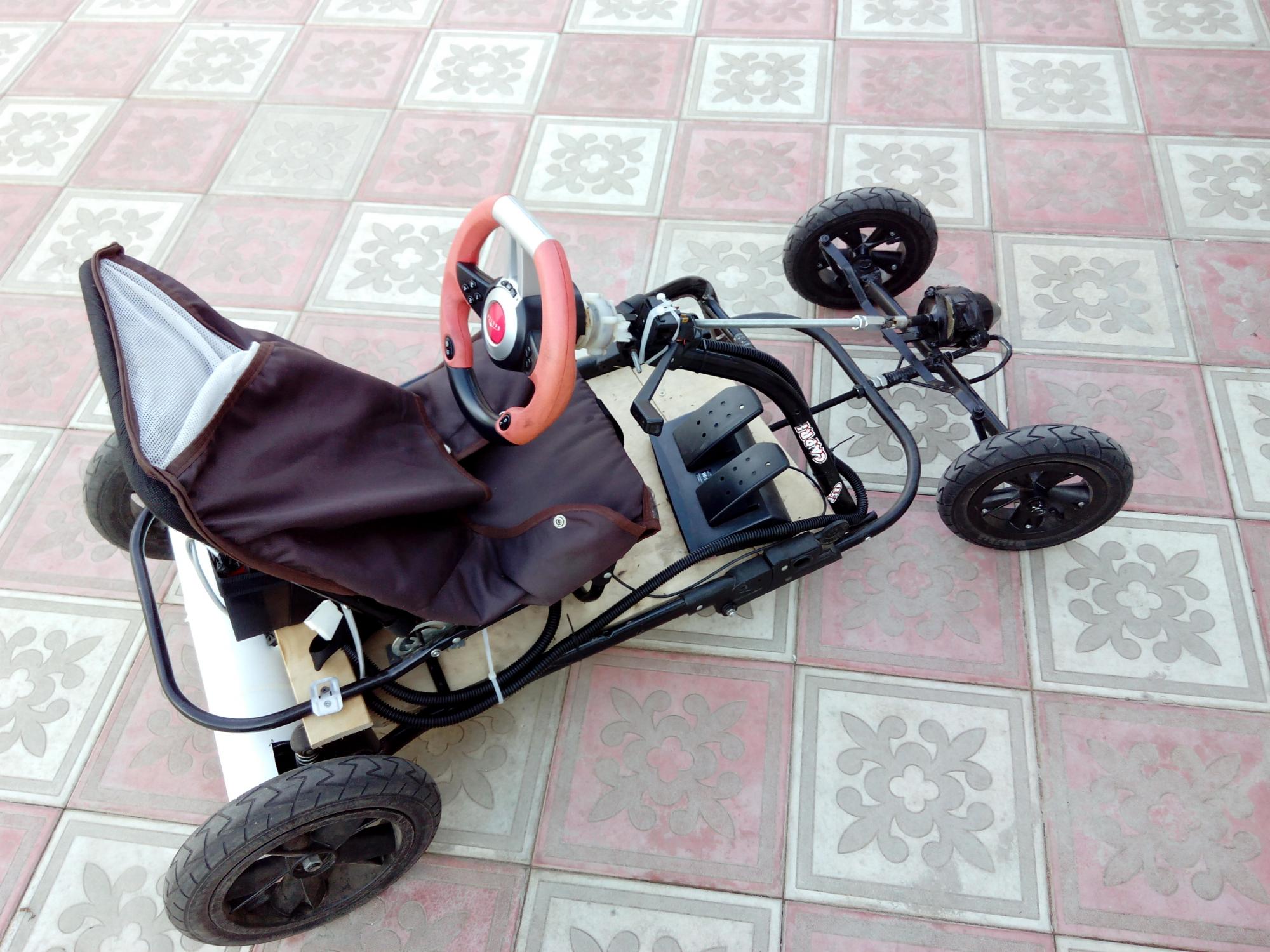

одно ведущее прокручивается если посильнее стартануть. на мокрой траве, песке... тяжко стартовать.
еще пока вопрос- тяги поворотные не оч хорошо гнутые. колеса гулять начнут, к тому же они спицованные от коляски. оч непрочные. когда то рассматривал подобные, но было желание их по два скрепить. хлам отказался.
хорошо бы прямой тягой колеса соединить хотя бы.
Ну писали и писали - невозможно сразу всю компоновку продумать, сейчас проще изменить отдельные узлы, тем более всё разбирается как конструктор
А колёса прокручиваются - моему наоборот нравится с пробуксовкой стартануть.
Если застрянет отъедет назад или выйдет подтолкнет - это же детская машина, тем более взрослые всегда где-то рядом.
Тяги нормальные

я б еще длину уменьшил- сделал бы на перед подвеску типа калитка.
а с колесами попробовал бы задние двойными сделать. может немного спасет от проскальзывания. от этого еще плавный пуск спасает.

1. короб в районе ног
2. над передним мостом.
3. с боков кресла внизу.
Задние редукторы и мотор будет закрывать пластиковая труба - воздуховод 125мм, уже куплена.
в ближайших планах качающуюся балку вместо шпильки12 посадить на 3/4 трубу и два подшипника 6005
сделать бампер, потому что врезается очень лихо
всё купил, осталось поставить

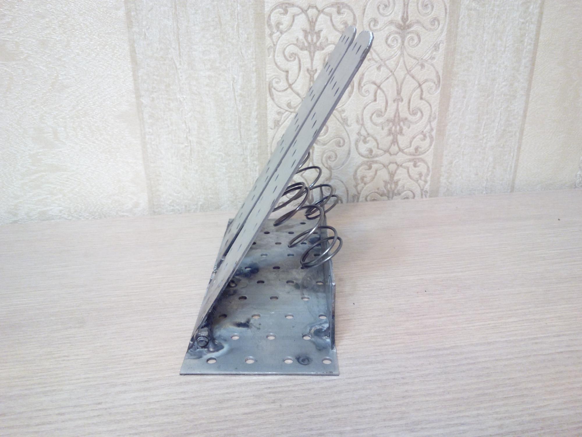

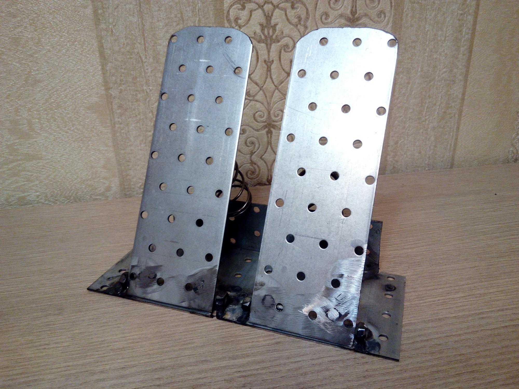

Вот новые металлические педали сделал, механизм пока не сделан
Пружины будут стоять внутри. Наверно на датчике холла сделаю (если мне понравится как это будет работать)
естественно всё будет покрашено
Педали можно будет прикрутить в любом месте пола и переместить в последствии

для педалей ограничитель нужно примерять. мне кажется при фалл троттл нога соскользнет с педали. отсюда вытекает "холостой ход" те не нажатое состояние педали, а далее ход при нажатии педали. далее накладываем на тот сектор в котором работает ДХ и либо получается либо нет. у ДХ ход магнита оч маленький. да и ставится он специфично- там нет рядом железа.
ну тормоз там все проще и интересней выставить.
в итоге интереснее может получиться если педали перевернуть и приклеить накладки, получится педальный узел жигули. а пока он как на волге.
вот с качающейся балкой ну коль вам нравится такая форма тогда уж лучше сделать независимую подвеску как на ЛУАЗике. качающуюся балку всегда делали подпружиненую, либо вообще из рессоры вроде на полуторке нечто подобное.
у бампер тут народ делал из пластиковой трубы и обтягивал пенофолом. он и мягкий легко меняется при расколбасе.  и на бампер можно концовки (хотя бы на первое время) отрубать двигателю передний ход.
ну и еще я бы руль опустил ниже чуть- чтоб лбом не заехал когда врежется. и второй карданчик на вал- чтоб кривой привод слегка был. прямая шпилька вещь весьма жесткая при столкновении.

а вообще можно поставить электронную педаль от калины вроде. там все готовое есть. ну если наковырять где нибудь на сервисе. стоит она не гуманных денег.
Думал уже, и есть бушные кандидаты.
Отказался пока от этой идеи - потому что
Большая
её подвешивать нужно сверху, то есть ось вокруг которой вращается педаль выше ступни
у меня же лучше педаль прикрутить к полу. будет жестко. Если вазовскую педаль ставить нужен крепкий и высокий кронштейн.
И складывания не будет. А вторую педаль - тормоз всё равно делать.
Лучше чуть подумать и сделать самостоятельно две педали металлические

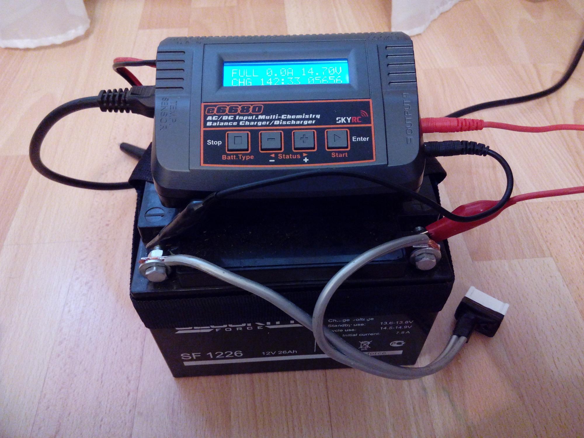

После часового катания на машине замерил сколько залилось в аккумулятор.
Поясню если не всем понятно - залилось 5,656 Ампер/часов.
это говорит нам о том что на этом аккумуляторе можно проездить в таком режиме 4-6 часов.
Катался ребенок очень интенсивно, газовал на полную постоянно. с пробуксовкой.
В общем на целый день покатушек достаточно, мне больше и не надо.
И ещё я с датчиком холла экспериментировал - прикидывал как и можно сделать на нём педаль.
Смотрите на видео - вполне рабочий вариант.
Контроллер педали естественно должен уметь настраиваться на минимальный уровень и максимальный.
Я уже дописал в своей прошивке автоматическую подстройку уровней )))

свинец ближе к половине емкости сильно снижает токоотдачу. и двигатель на 11 вольтах будет плохо тянуть. он же ест не 5 а в час, а много больше в пике.  в идеале бы поднять напряжение.
ну и эффект памяти у свинца, плюс начнется разброс ячеек.
у педали с холлом надо делать нормальную механику, а также ход посчитать от нуля до максимума. тогда уже прикидывать куда и как крепить. я бы ее продублировал на всякий случай переключателем и резистором.

[user]ILYANOV[/user], Подскажи а акб у тебя какой?
ILYANOV
Аккумулятор у меня Security Force SF 1226
купил то что продавалось на сайте бесплатных объявлений, но был в упаковке

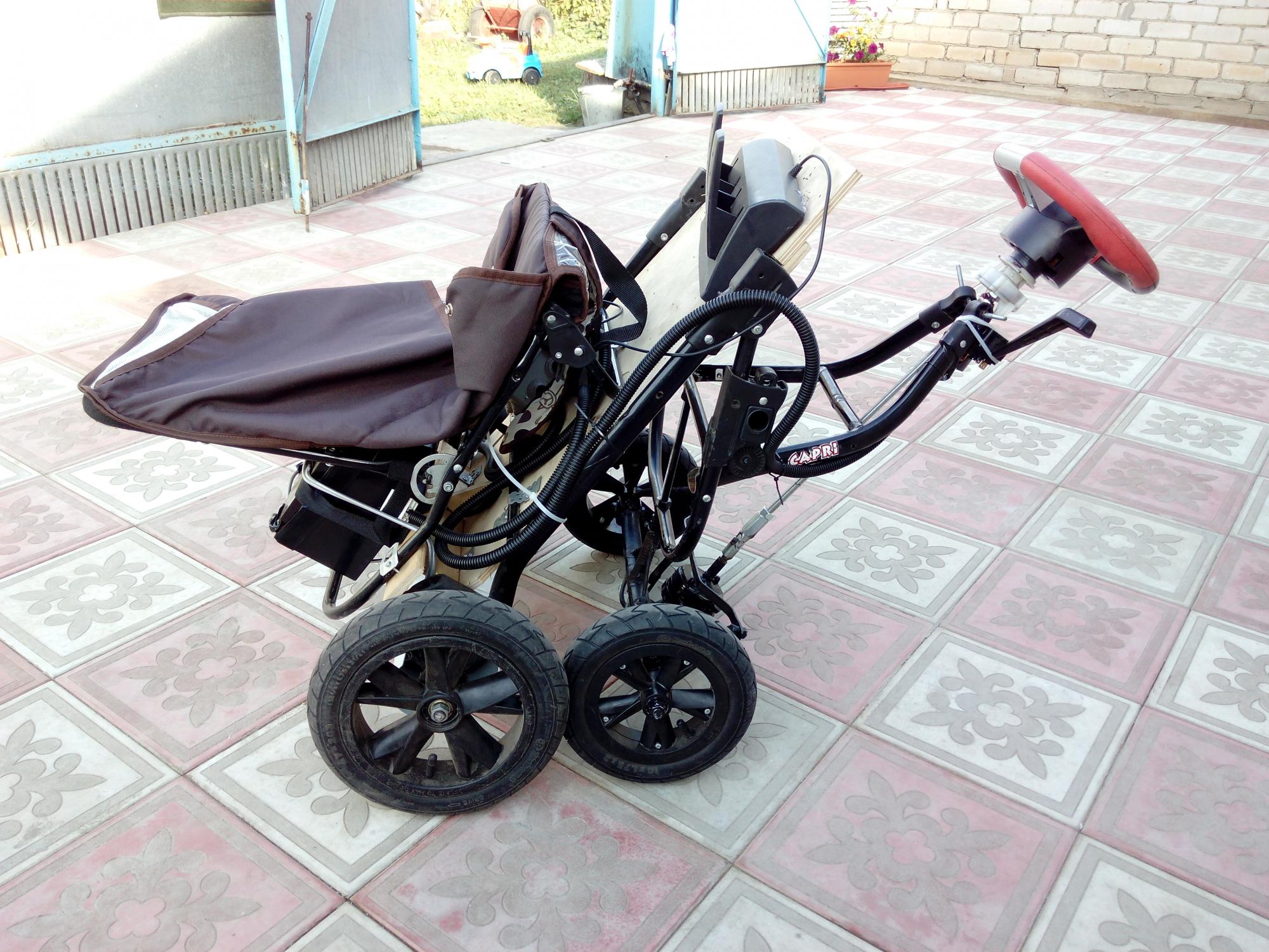

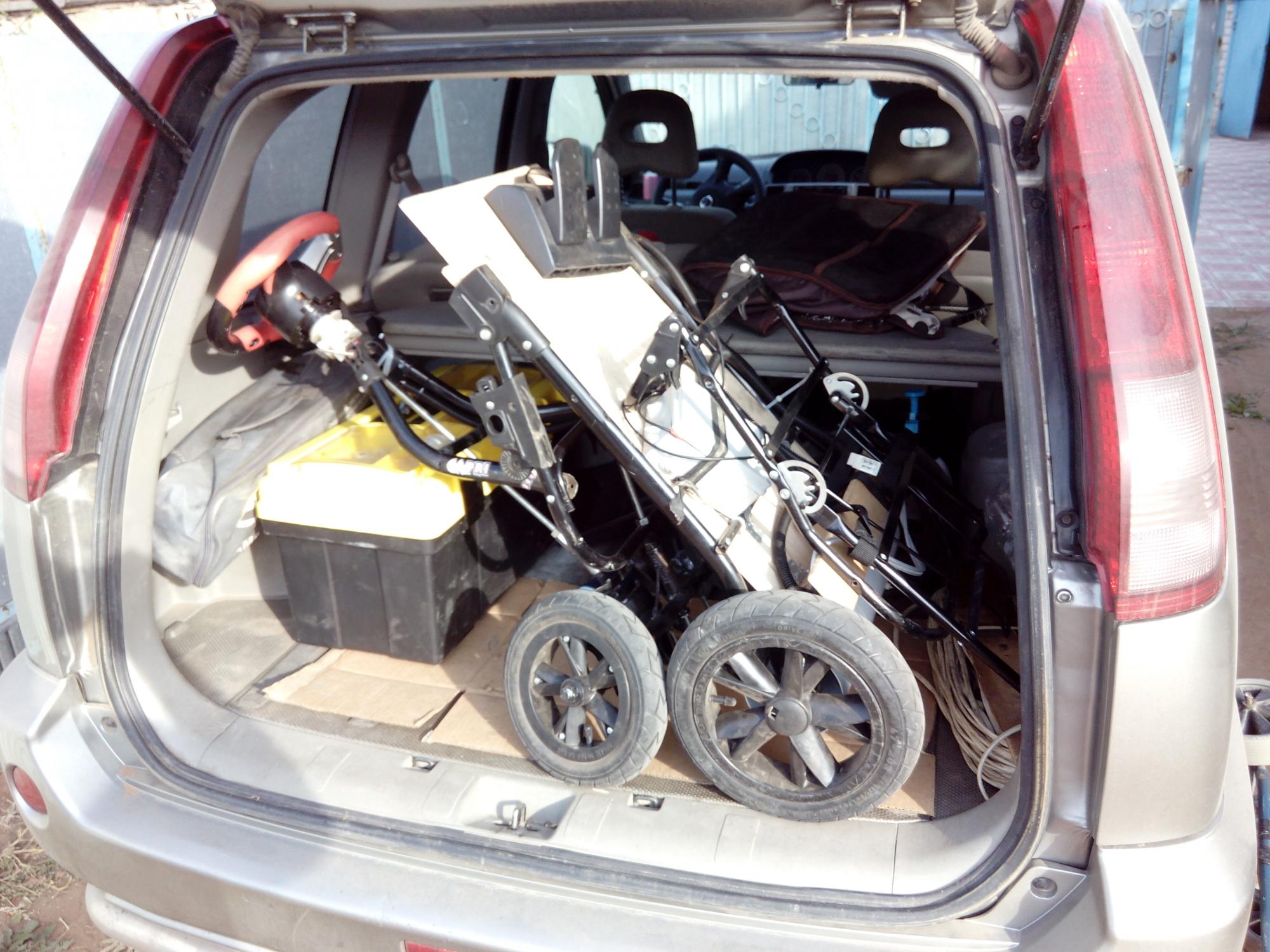

Ещё немного покатались уже с задней скоростью
Валялся вазовский переключатель света/поворотов - поставил на переключение передней-задней скорости
Эй кто там сомневался в механизме складывания???
Прям трансформер
Машина поехала домой в город
