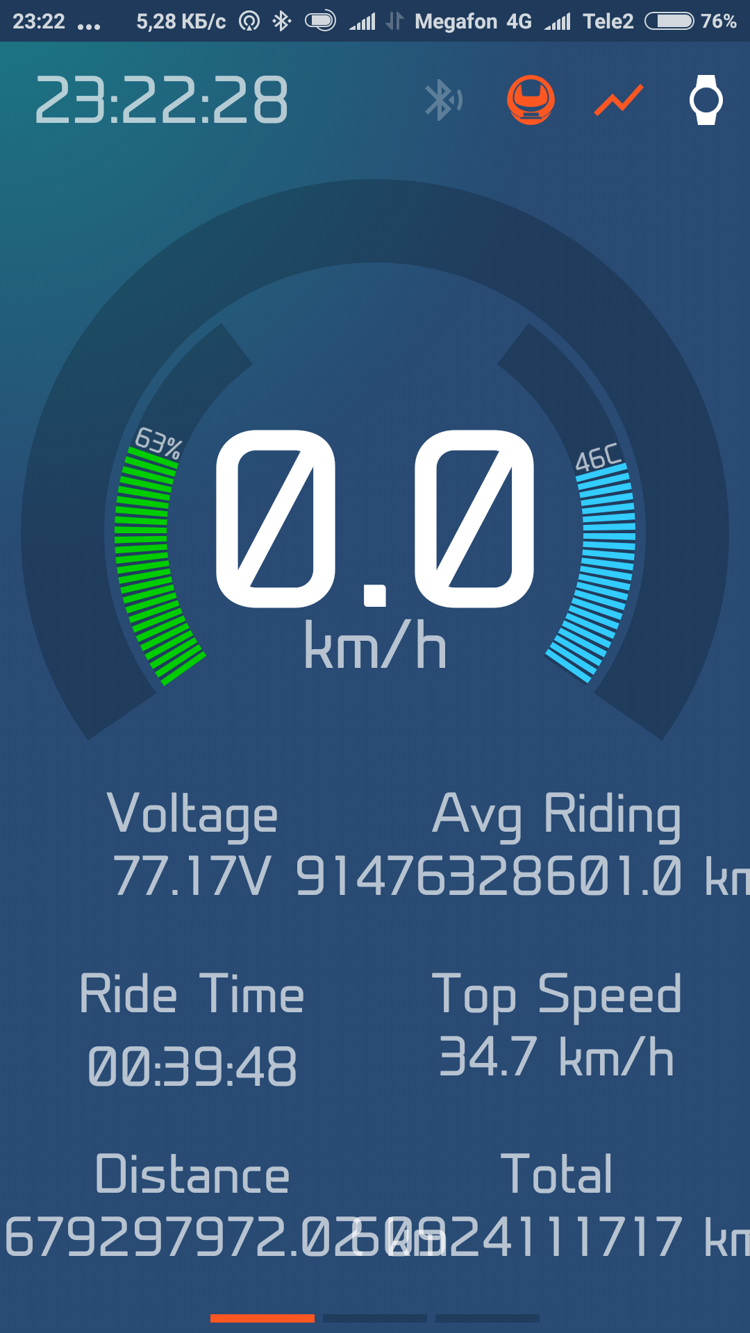

DragonOwen
С новой прошивкой ( 2.2.8 ) v10f виллог некорректно выводит данные по дистанции:
KingSong KS-14DS v2 [840Wh]: 200 км || Inmotion V8 [740Wh]: 7060 км || KingSong KS-18XL: 3450 км || Gotway MSuperX [84V, 1600Wh]: 1470 км
было: Gotway MSuper v3s+: 2500 км (RIP, разобран на запчасти), Inmotion V10F: 1937 км (продан за ненадобностью)
Mystic Traveller
[user]DragonOwen[/user], Тоже такое вчера заметил.
MaxSpeed Mini5 48V13Ah
*Ex: Ninebot Mini Pro, Inmotion V8, Inmotion V10F, KingSong KS-16S 840Wh, KingSong KS-N8 *
palachzzz
Так всегда при подключении? Тогда нужно снова сделать по инструкции из этого поста
