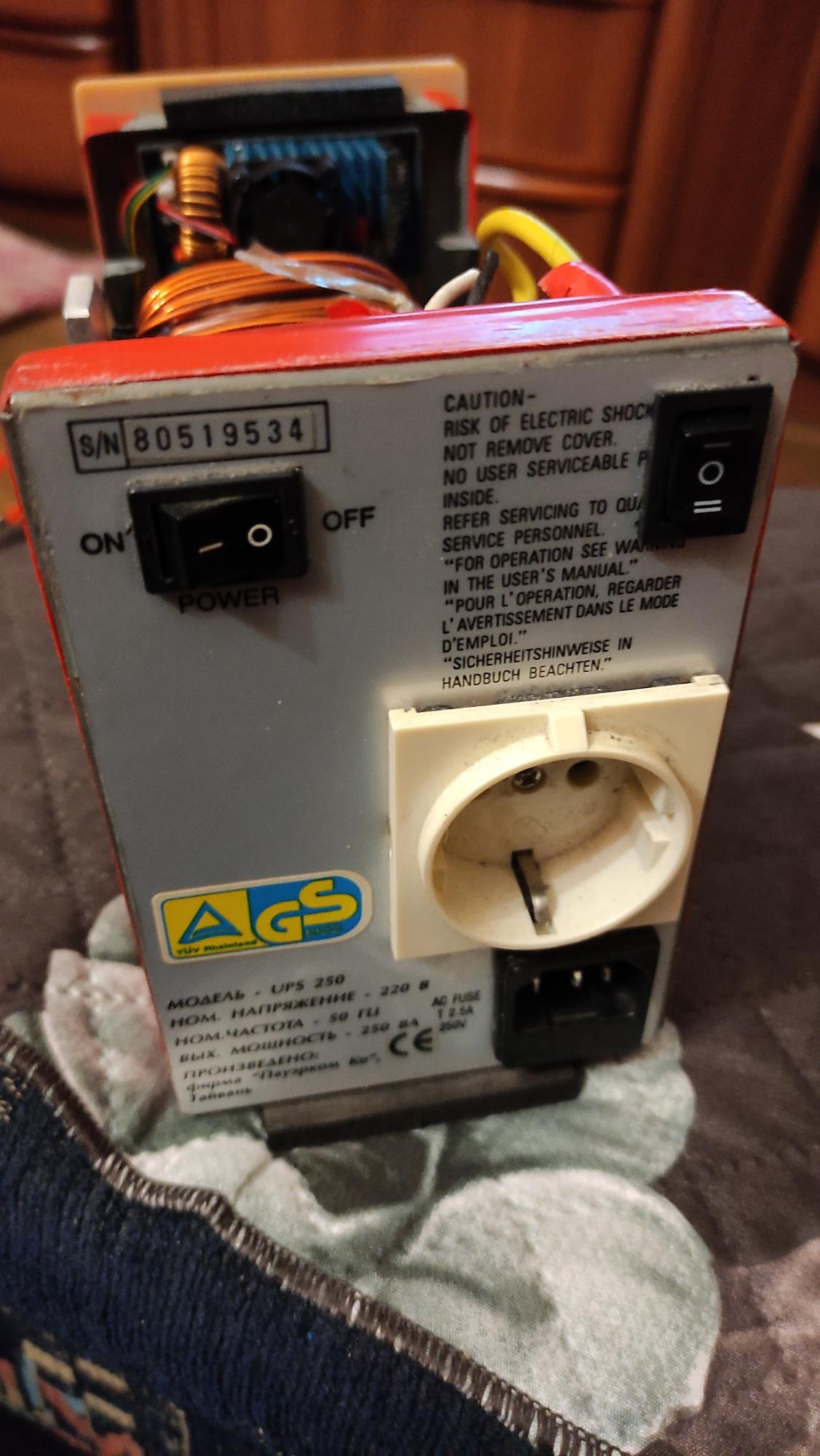

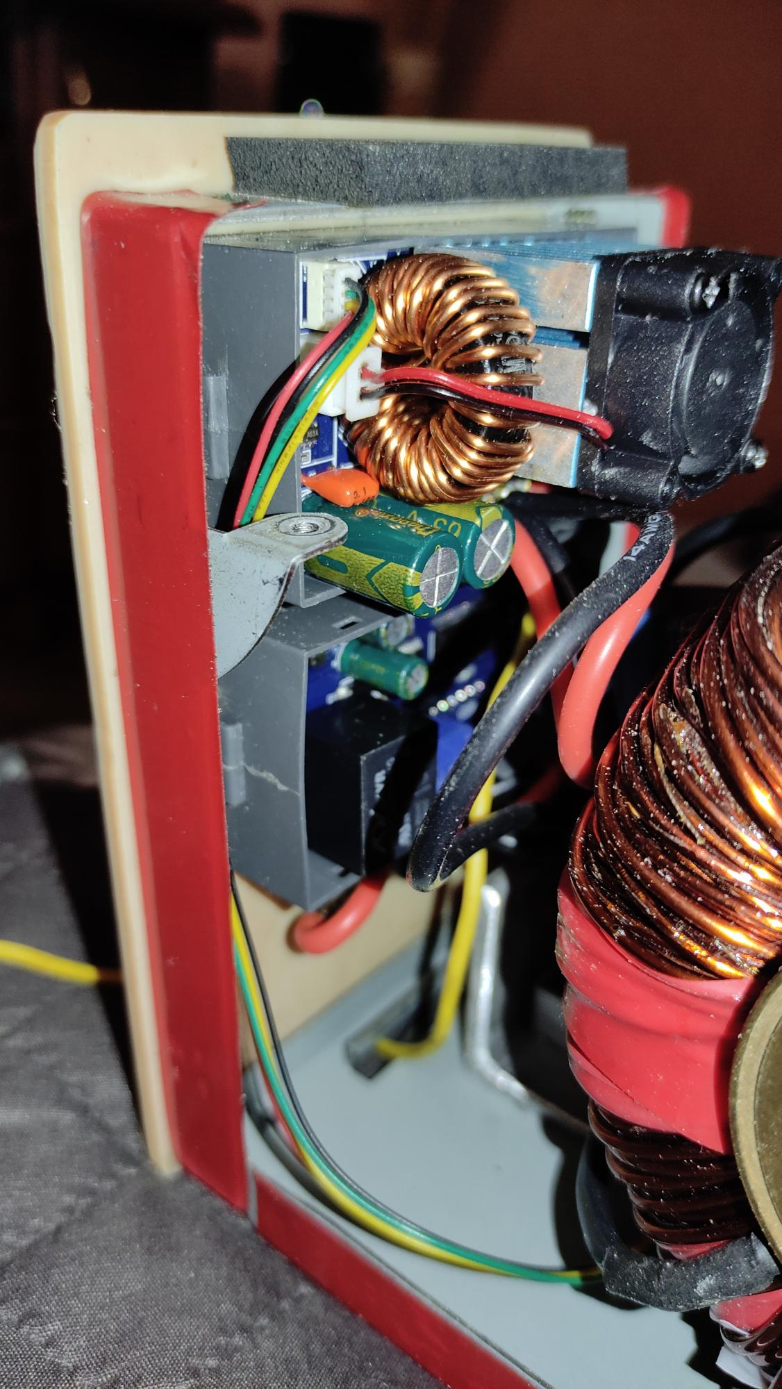

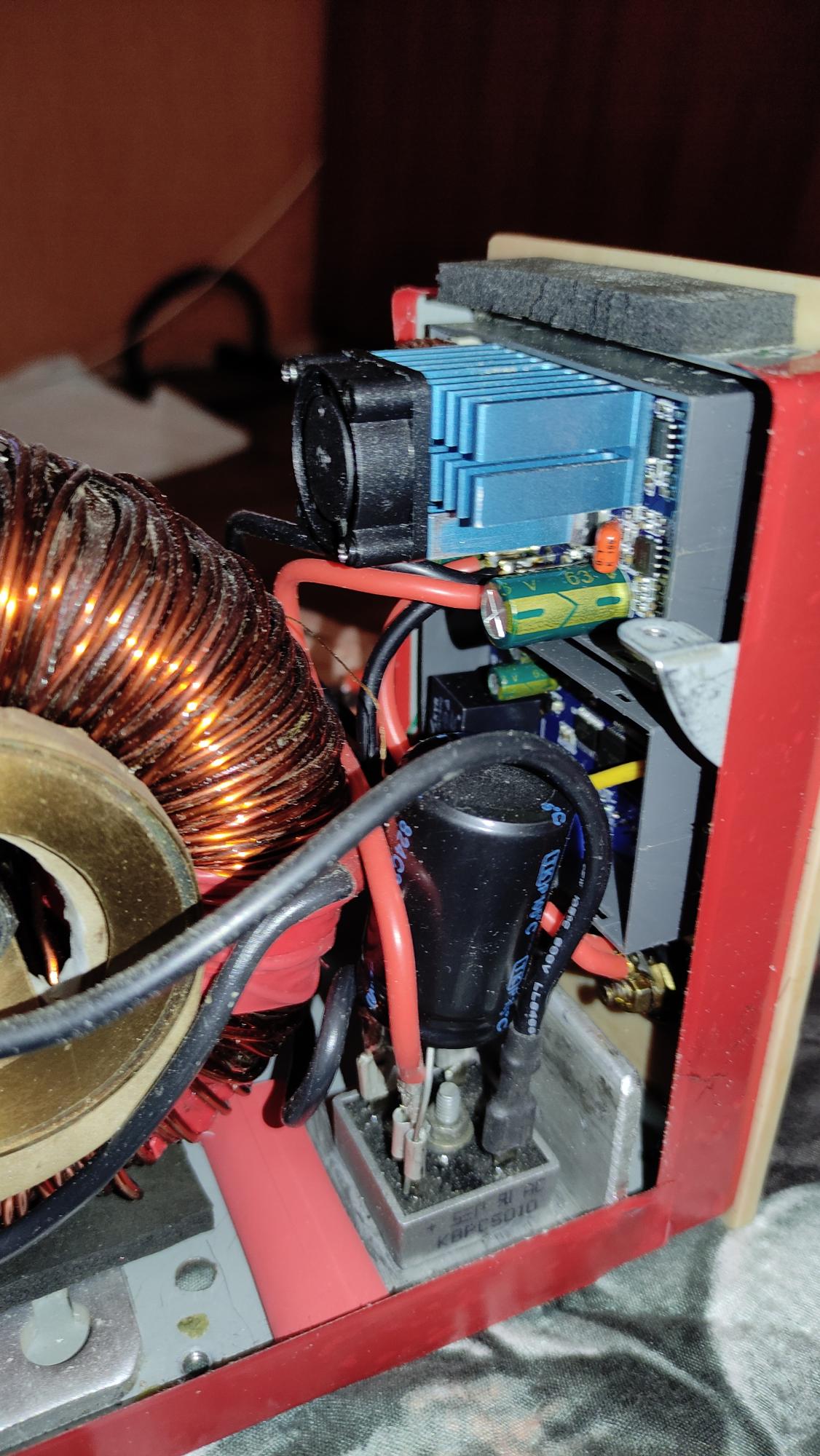

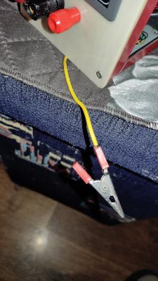

Открыл, к нижнему идëт крокодильчик, на задней стенке 2 выкл
Иван77
Понять задумки автора по фотам не могу, так понимаю, верхний модуль в КЗ? Попробуйте выключатели, иначе ХЗ.
Ездю и ездю.
Евгений924
Aidar75
Цитата: Евгений924 от 15 Янв. 2023 в 14:50Братишка собрал когда то зарядное, хочу понять что это, верхний знаю с вай фай модулем и светится/моргает, а  нижний хз и нет подсветки.
На алиэкспресс есть эти модули с описанием. Верхний это регулируемый источник питания. Нижний - модуль управления зарядным устройством.
Иван77
Цитата: Евгений924 от 16 Янв. 2023 в 04:26замыкание?
Ну да, БП выдаёт выставленный ток, при этом напряжение на минимуме.
Ездю и ездю.
Евгений924
Евгений924
Диод по защите устал, ss510
Где можно инструкцию по настройкам найти на этот модуль?
