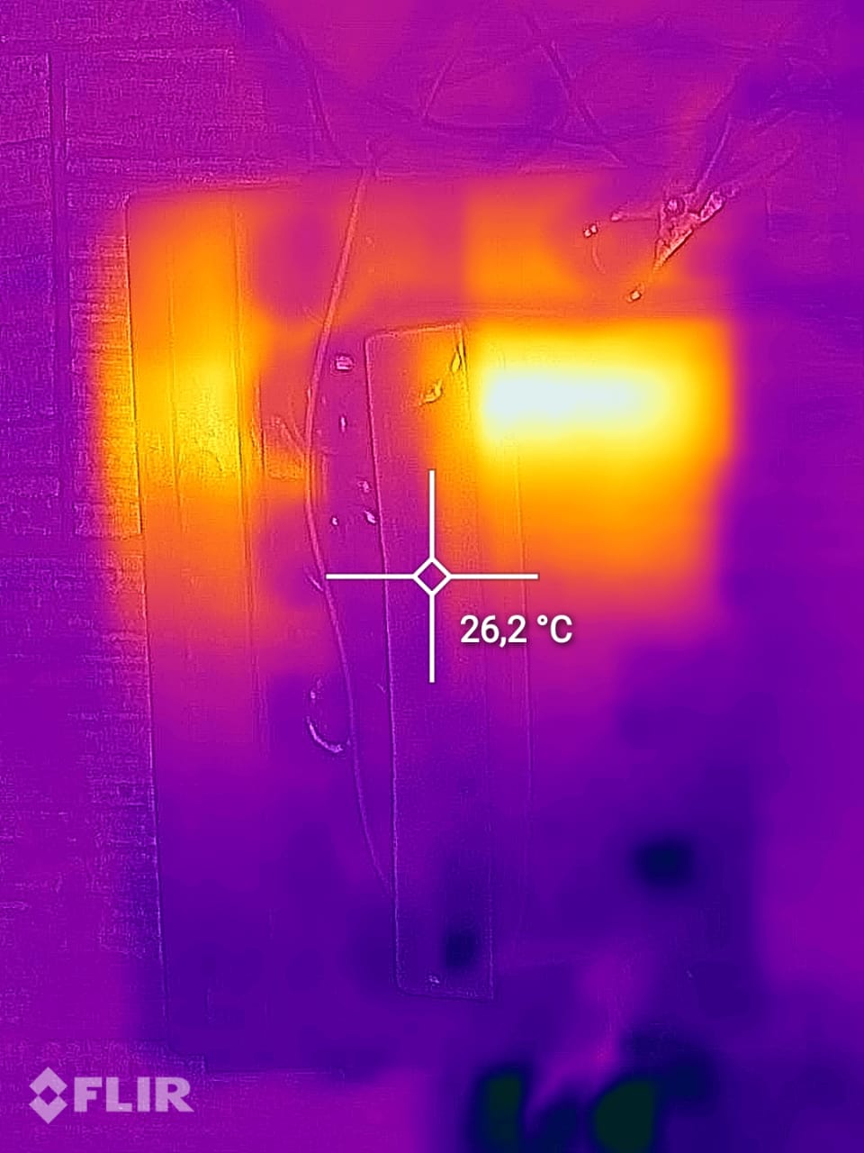

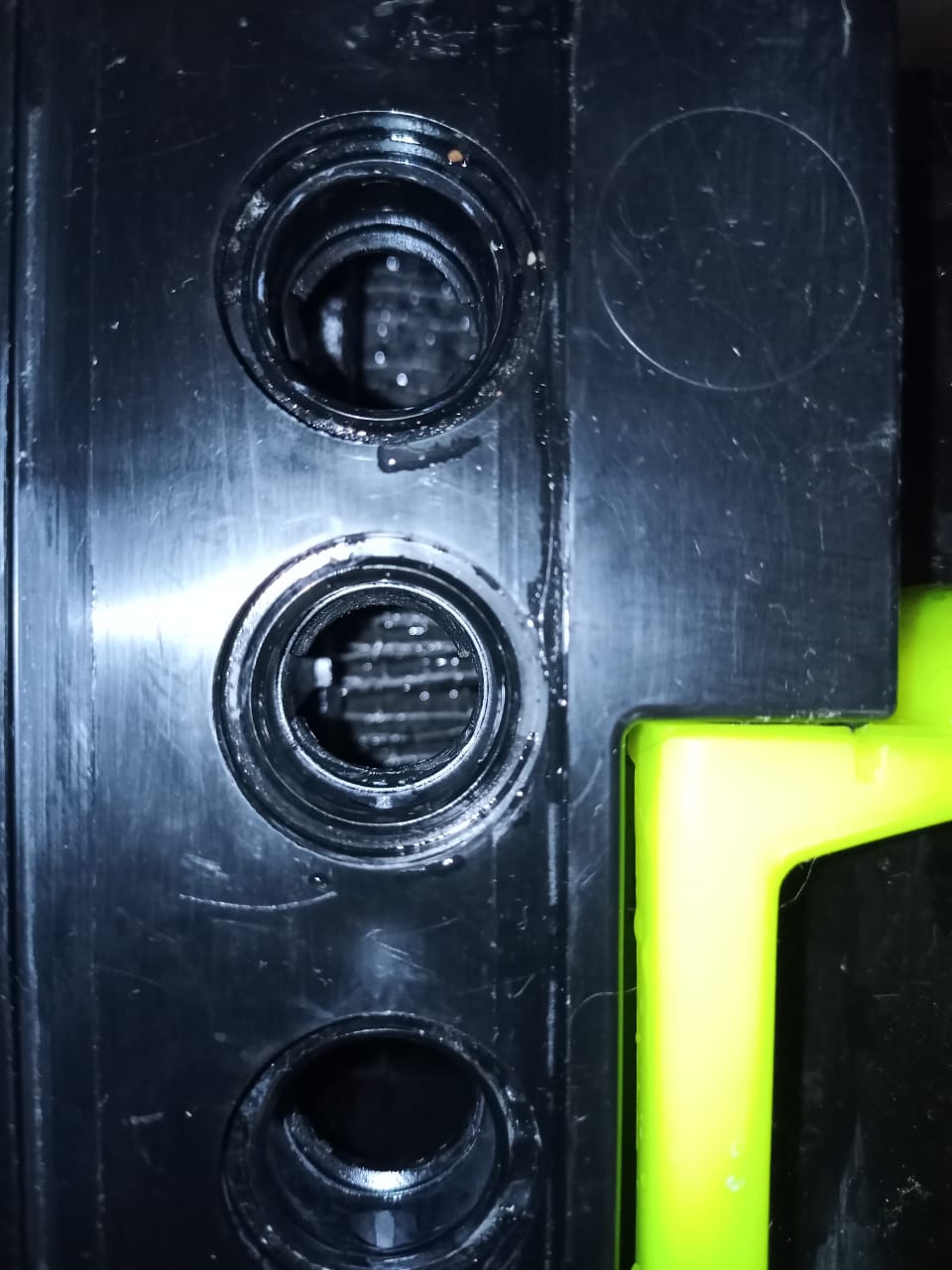

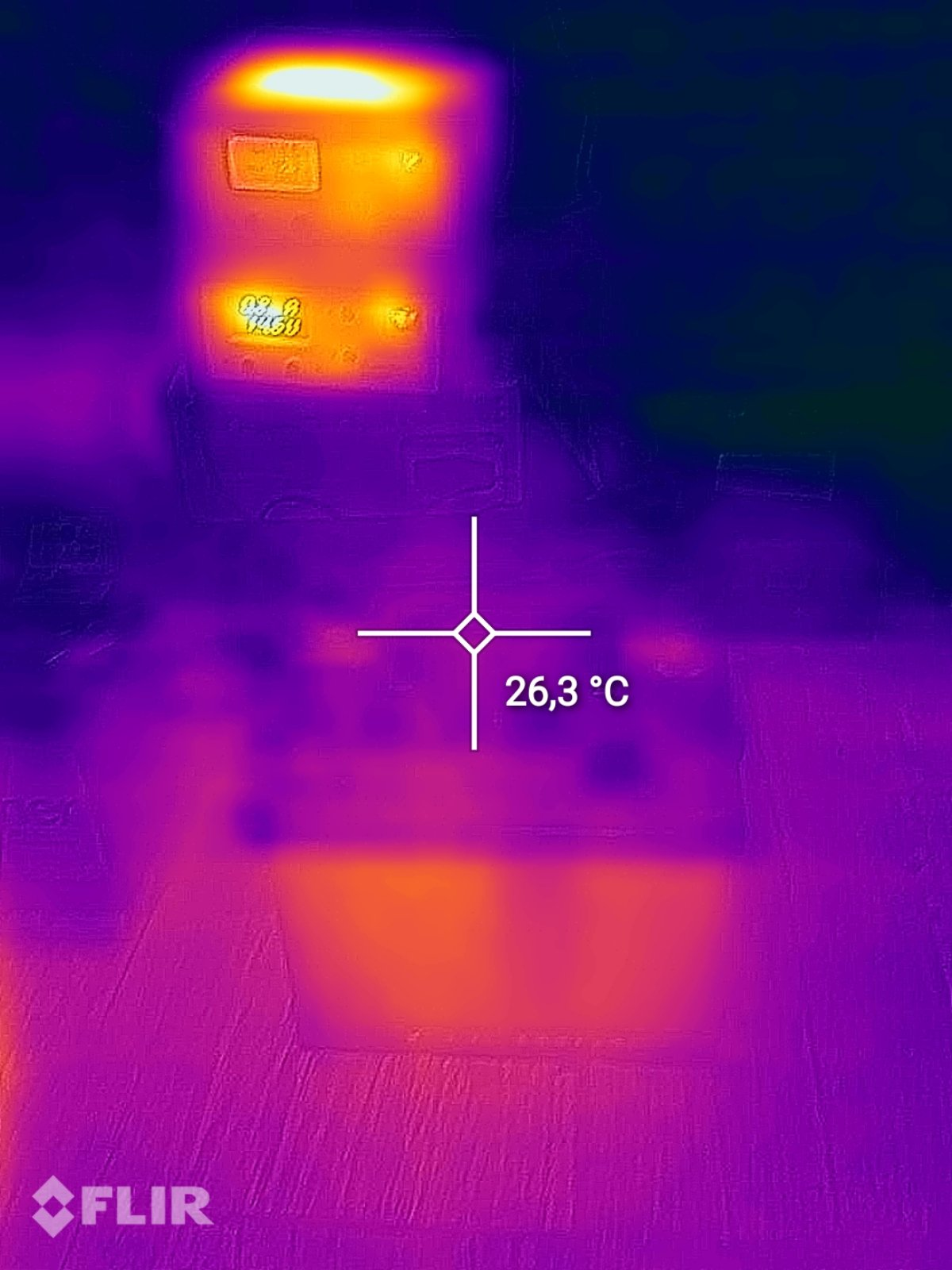

к сожалению, не сфоткал как оно на машине выглядело... без следов. повторюсь, только на доминаторе легкие, еле заметные следы влаги вокруг борнов. если бы оттуда вышел бы электролит, сколько я воды долил до уровня - машина бы уже на куски развалилась. аккумуляторные отсеки, что у одной, что у другой чистые и без окислов. даже клеммы на машинах не окисленные, как это часто бывает.
Это банки доминатора перед доливкой, может показаться, что верхняя мокрая - это не так, все банки не фоткал, но они все сухие были.
нагрев банки после долива воды вид сбоку
вид сверху
А это Исток после долива во время заряда,
банка уже коротнула и остыла:

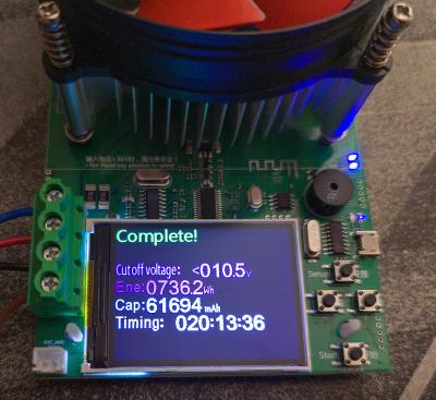

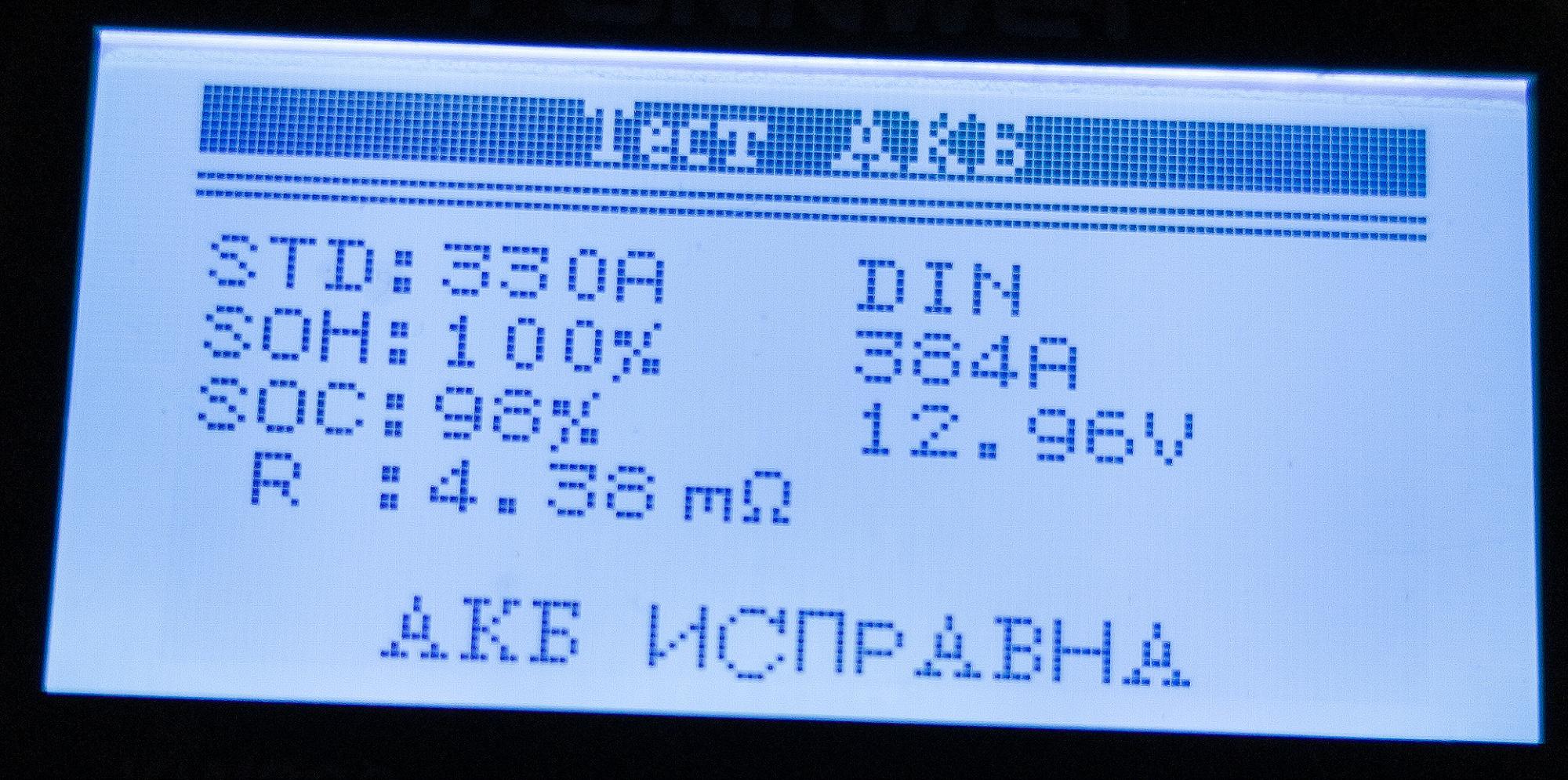

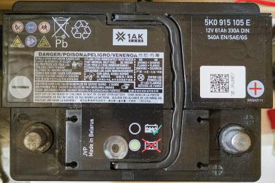

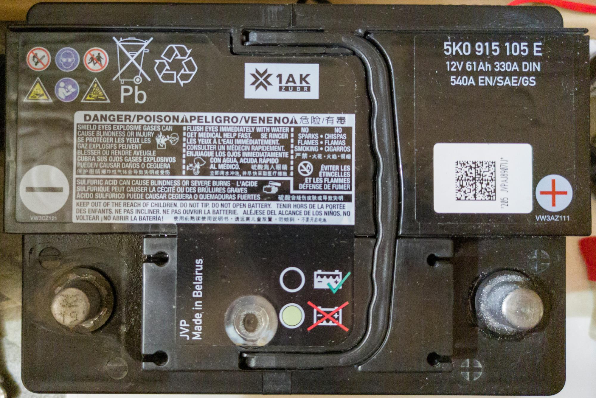

Всем доброго дня! Подскажите по аккумулятору ZUBR 5K0 915 105 E: кальций или гибрид? На самом аккумуляторе не нашел. Поиск в интернете четкого ответа
не дал, по одним источникам кальций, по другим - гибрид (источники - форумы, комментарии в ютуб). В основном на такую же модель, но Exide (Exide вроде кальций, 16,3В берет, даже до 16,7В поднимается). В дозаряде ведет себя как гибрид, напряжение на нем выше 15,8В не поднимается, ток заряда 2% от паспортной емкости, внутри булек не слышно, но шампань прослушивается отлично. До него заряжал кальциевые аккумуляторы, если все нормально, то 16,3-16,5В набирали за менее получаса, также при токе 2%, а этот не хочет. Прикладываю фото верха самого аккумулятора, данные, полученные тестером Konnwei KW208 после очередного дозаряда и отстоя около 13ч и разряда по ГОСТ током 1/20 емкости до 10,5В. По ним вижу, что он набрал максимум, больше пытать его нет смысла, но кальций это или гибрид...?

#5200
[user]krufel[/user], тогда почему он 16,3В не берет? Заряжаю его с 19 января. АКБ изготовлен в августе 2019г, в эксплуатации с ноября того же года. Никогда не обслуживался, с середины декабря авто не ездит, аккумулятор пережил в нем неделю морозы за -30. 18 января снял зарядить. НРЦ 12,02В после суток отогрева до +25/26, по тестеру Konnwei KW208 SOH=68%, SOC=5%, R=7,45 mOm, I=371A (EN), плотность не замерял, так как аккумулятор не обслуживаемый, пробок у него нет, только высверливать. АКБ не мой, хозяин далеко, связи с ним нет, попросил перед отъездом следить за машиной (стоит на открытой стоянке), без него решения сверлить принять не могу. Благодаря белому корпусу смог увидеть на просвет фонариком уровень электролита, все ок, по верхнюю метку во всех банках. Сделал уже несколько циклов основной заряд - дозаряд - отстой, в дозаряде выше 15,8В не поднимается. Если кальций, тогда что? Сульфаты? Основной заряд заканчивал током 265-266 мА (за 10-11 часов), затем дозаряд с U=17В, I=1,2А в течении 4 часов и отстой 12-13 часов.
P.S. Сегодня утром снова поставил его на основной заряд, в этот раз ток упал до 140 мА. Около 2 часов назад перевел на дозаряд, напряжение через минут 20-25 поднялось до 15,91В и начало постепенно снижаться, снизилось до 15,84В и пока так держится.

Они самые
Цитата: Kes1977 от 31 Янв. 2023 в 20:10Сульфаты
Цитата: Kes1977 от 31 Янв. 2023 в 20:10U=17В, I=1,2А в течении 4 часов и отстой 12-13 часов.
Тут и недели мало, а вы ....в течении....
Только зачем? Он у вас и так уже выше этикетки выдает, судя по фото.
Сульфаты уберете, решетки загубите...
