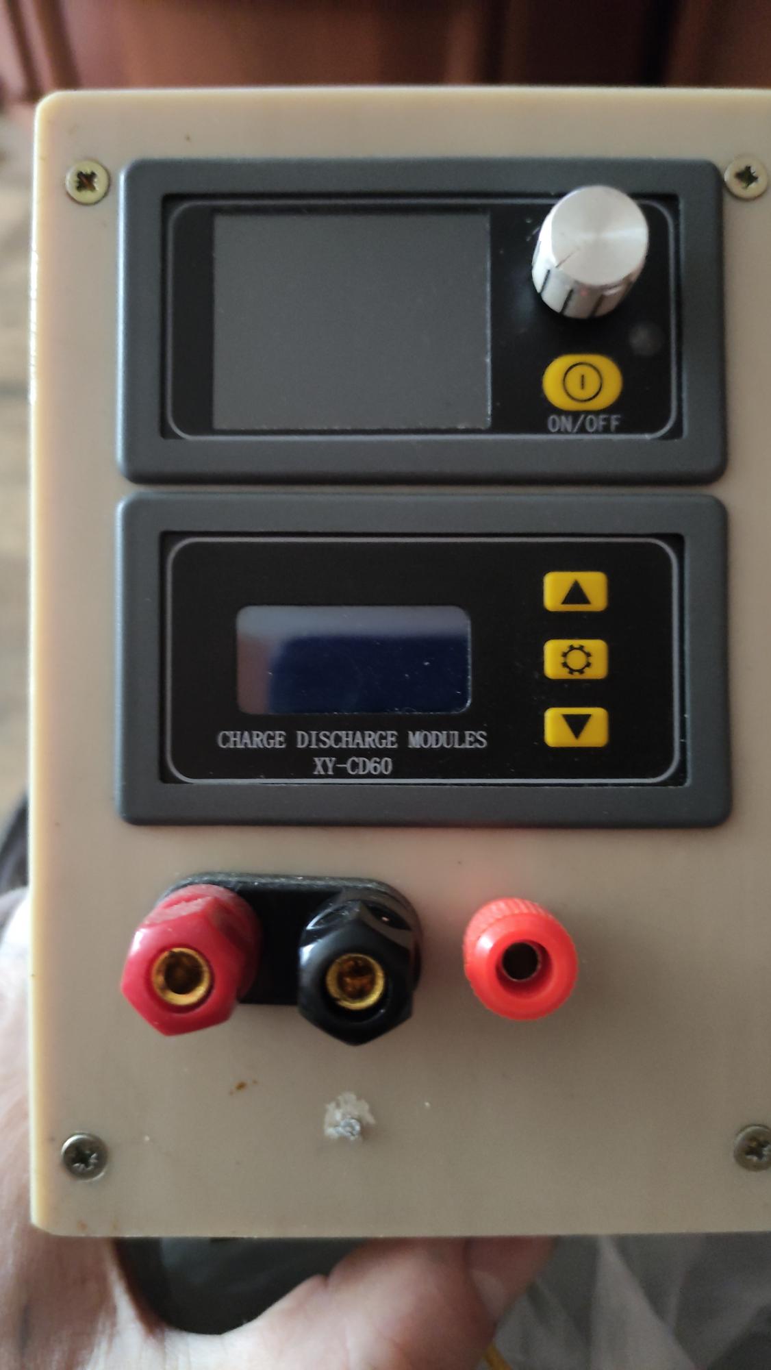

Евгений924
Фиг его знает где спросить, в этой теме много соображающих и спрошу тут.
Братишка собрал когда то зарядное, хочу понять что это, верхний знаю с вай фай модулем и светится/моргает, а  нижний хз и нет подсветки. Спросить у него к сожалению не могу, прошу помочь разобраться
Иван77
[user]Евгений924[/user], привет.
На нижнем можно устанавливать пороги напряжений, как заряда, так и разряда, то есть при заряде, при достижении предустановленного верхнего порога - отключает заряд, при достижении нижнего, включает. Тож самое, но наоборот возможно и для разряда. В этом модуле стоит реле.
