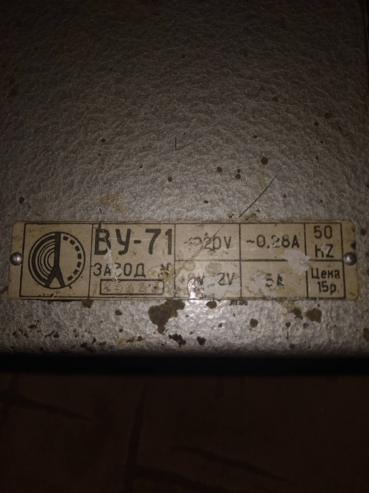

Здравствуйте.
Есть у меня старое зарядное устройство, которым пользовался еще дедушка. ВУ-71, я его даже в интернете не найду, без буквы М. Тяжелое, с трансформатором. Но не суть. Дома заряжаю самодельным блоком питания, регулируемым. А старое, думаю, сгодится ли, если его с собой взять надо куда-то: в деревню, на работу, там подзарядиться. Проверил его напряжение: 10,9В. Почитал инфу, умные люди говорят, оно там неверное, надо через конденсатор подключить, якобы пульсирующее напряжение, и не совсем верные показания. Включил. Показало 16,1В.
Отсюда возник вопрос. Как так во времена СССР на зарядном могло быть 16В? Это новая тема, заряжать такими напругами, и то до сих пор есть адепты, которые это дело не приветствуют. А для тех сурьмянистых батарей не слишком ли круто? Им бы и 14,5 хватило.

Цитата: Fed9i от 19 Дек. 2022 в 21:50Отсюда возник вопрос. Как так во времена СССР на зарядном могло быть 16В?
[user]Fed9i[/user], фишка в том, что:
1) В советское время пластины АКБ были толстыми, для перемешивания электролита применяли довольно высокое напряжение, которое доходило до 2,7 В на элемент.  Также при заряде АКБ в различных температурных условиях требуется разное напряжение.  Состояние АКБ тоже влияет на ток заряда, для обеспечения заданного тока иногда приходится повышать напряжение.
2) Выходное напряжение трансформатора зависит от входного, посему при низком напряжении сети трансформатор не сможет обеспечить даже 14 В. Для обеспечения нормального выходного напряжения ЗУ, при низком напряжении сети, делали запас по напряжению.
Цитата: Fed9i от 19 Дек. 2022 в 21:50А для тех сурьмянистых батарей не слишком ли круто? Им бы и 14,5 хватило
Оператора никто не заставлял выкручивать ручку по часовой стрелке до упора.  Голова на то и дана, чтобы установить столько, сколько требуется.
Если в автомобиле имеется педаль акселератора - это не означает, что ее постоянно необходимо вдавливать до упора.

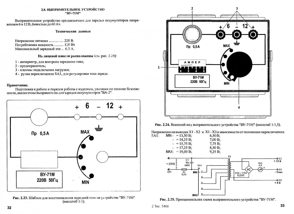

Fed9i
#5140
Цитата: Cyberpapa от 20 Дек. 2022 в 13:00Оператора никто не заставлял выкручивать ручку по часовой стрелке до упора.  Голова на то и дана, чтобы установить столько, сколько требуется
Вот именно, что в моем ЗУ ручка вообще отсутствует. У меня уникальное ЗУ, которого в инете я вообще не нашел: ВУ-71, без буквы М в конце. В нем нет ручки напряжения, и индикатора тока - только одно, фиксированное напряжение. В моем случае оно оказалось 16,1В.
И интересно то, что в ВУ-71М переключатель обеспечивает следующие напряжения:
13.50  14.25  15.75  17.25  19.00
Максималка не слабая такая.
Похоже, что зарядка с регулировкой по току в те времена осуществлялась так: необходимо выставить желаемый ток заряда, неважно при каком напряжении это произойдет.
По-новому это происходит иначе: надо дать основной заряд при 14,4В, а потом, когда ток заряда снизится до низкого, включить 16 или сколько-то, ограничить ток некой величиной, и снова делать дозаряд, пока ток снова не снизится.
PS - сегодня снова произвел измерения, все показало совсем иначе. Напряжение сильно зависит от напряжения сети. При 210В максималка 14,4В, при 220 - 15,7В.

Cyberpapa

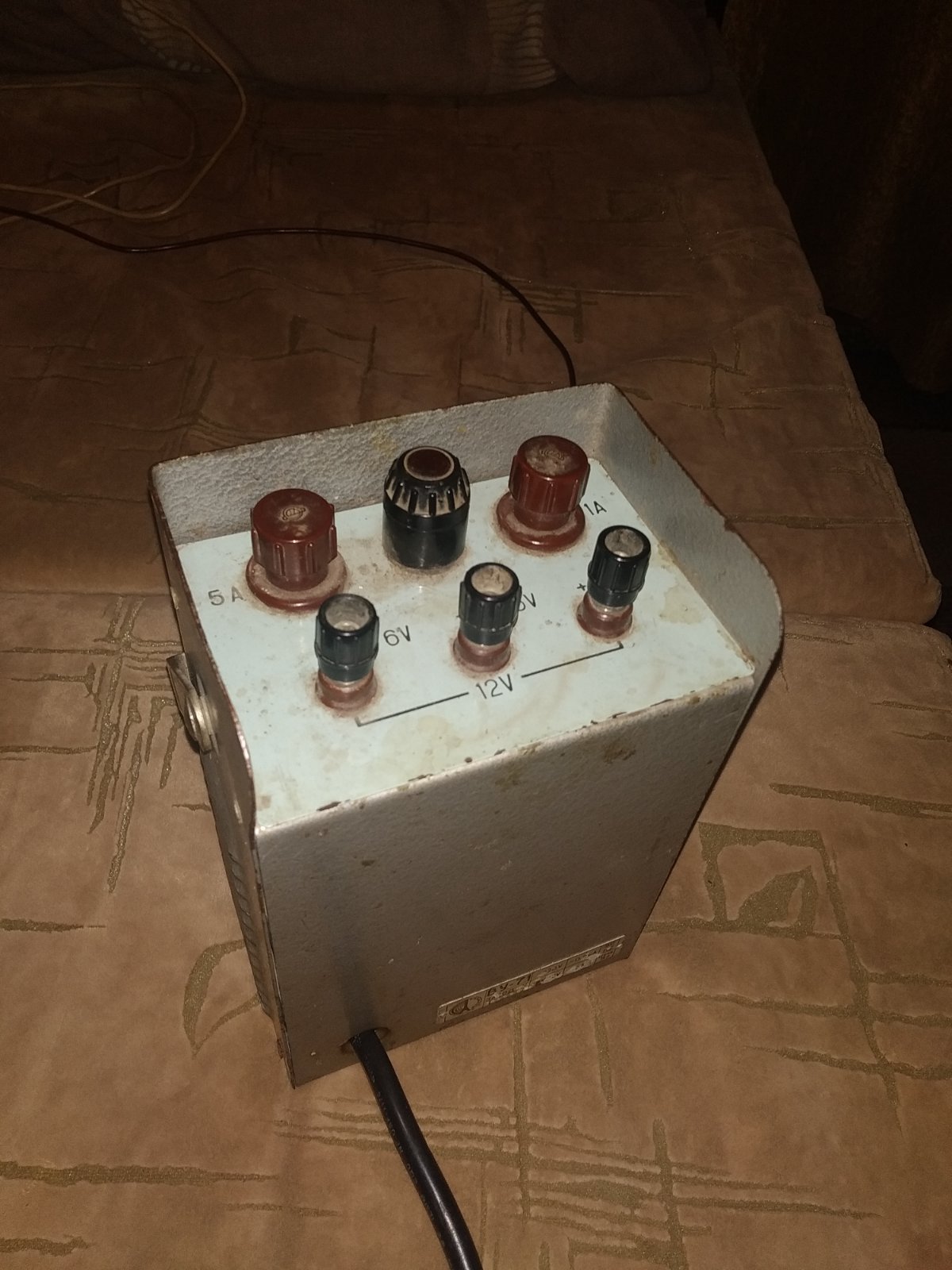

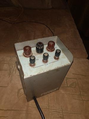

Цитата: Fed9i от 20 Дек. 2022 в 18:21У меня уникальное ЗУ, которого в инете я вообще не нашел
Если вам интересна работа ЗУ - покажите хоть его фото и потроха. В таком варианте можно будет погадать на кофейной гуще.
Цитата: Fed9i от 20 Дек. 2022 в 18:21Похоже, что зарядка с регулировкой по току в те времена осуществлялась так: необходимо выставить желаемый ток заряда, неважно при каком напряжении это произойдет
Почему же только в те времена ? На любом хорошем ЗУ с ручным управлением имеется режим CC (постоянный ток, в смысле - постоянная сила тока). Многие им пользуются и я в том числе. Например установили ток 2 А и он будет поддерживаться при любом напряжении на клеммах батареи, хоть при 4-х вольтах, хоть при 16-и. В любом варианте батарея получит  заряд 2 Ач за час.
Цитата: Fed9i от 20 Дек. 2022 в 18:21Объясните плз, почему я подключаю лампу ближнего света как нагрузку, и у меня сразу напряжение зарядного становится 9в при потреблении 3А? А если включаю и лампу, и конденсатор в параллель - то показывает 11В? Как это работает, не могу постичь?
Думаю в вашем ЗУ заряд идет импульсным током, полученным в результате выпрямления диодами переменного напряжения частотой 50 Гц. Т.е. в сигнале присутствуют 50 или 100 максимумов напряжения в секунду и столько же минимумов с напряжением 0 В. Т.е. по факту лампочка мигает, но из за инерции нити накаливания мы этого не замечаем и ваш прибор тоже не видит изменений напряжения, т.к. не предназначен для таких измерений. Когда подключаете конденсатор - он заряжается до амплитудного значения, а когда импульс становится ниже - отдает свой заряд лампочке. Ваш вольтметр тоже замечает как бы удлинение импульса и показывает большее напряжение чем без емкости. Если подключите конденсатор с большой емкостью  - ток будет максимально приближен к постоянному и Вы увидите еще большее напряжение.
Лучше почитайте в инете, что такое амплитудное и действующее значение тока. Более понятно станет при изучении сего вопроса с картинками, тогда быстро поймете почему умножают амплитудное значение на корень из двух.

Fed9i
#5143
Цитата: Vova_n от 21 Дек. 2022 в 01:00Если заглянуть в профиль пользователя, там многое можно увидеть, устройство самодельное.
Если про меня речь, то нет. Есть самодельное, но сейчас обсуждаю старое советское. Фото его прилагаю, в нете больше таких не нашел. Зато вот есть похожее ближайшее - ВУ-71М, там переключатель на первичной обмотке, регулирующий выходное напряжение (и косвенно ток).

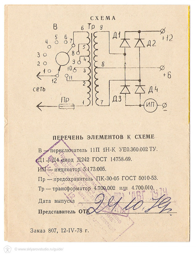

Сэм_N
Ходасевич хоть поднасобирал схем и рисунков)))
Иван77
#5146
Переключатель каналов от телека в модернизированной версии не пожалели, а один простой переключатель во вторичке для обеспечения полноценного двухполупериодного выпрямления для 6ти вольтовых АКБ зажали. Зато 3 клеммы, эхэх.)
