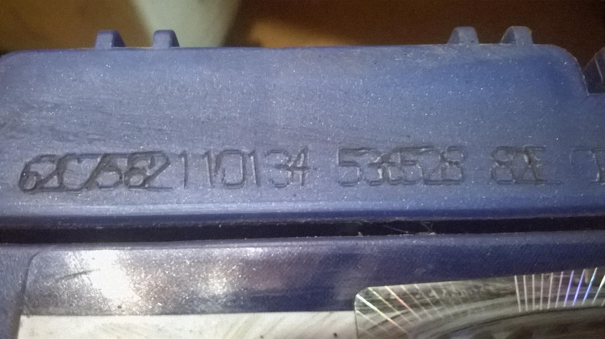

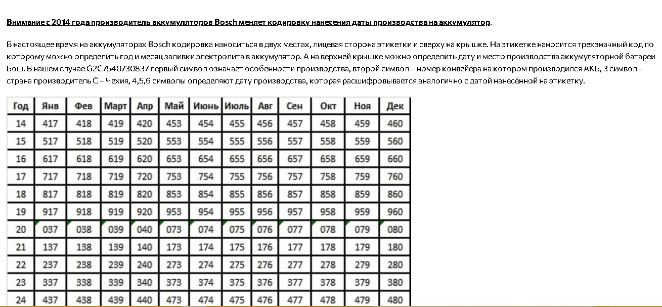

Сильвер S4  019   40 Ач  прямая полярность , высокий корпус . Не подскажите какое внутреннее на новом ?
  С датой выпуска не поможете , по расшифровке четвёртая цифра год а за ней месяц  пятая и шестая . Если год 2017  то с месяцем не понятно -

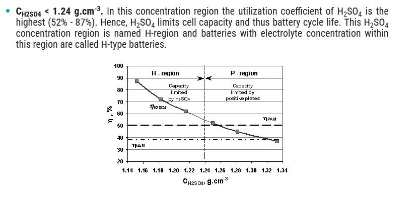

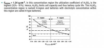

Цитата: silandser от 04 Нояб. 2020 в 13:13Но...понизив плотность до 1,280 получим эксплуатационную плотность еще ниже (при хронических недозарядах в современных авто)...со всеми вытекающими.
Прошу прощения в прошлый раз забыл ответить.
Если, что то в гарантийном талоне моего FURUKAWA BATTERY FB Super Nova при перечислении пунктов по которым отказывают в гарантии есть пункт о плотности электролита, где сказано, что вам откажут в гарантии если полном уровне увидят плотность выше 1,29.
Напомню, что эти акб в случае приличного количества мото часов ходят без обслуживания по 4-5 зим (лет).
Их номинальная плотность в полностью заряженом состоянии 1,275-1,28.
Напомню "специалисту" вот этот график, который отчётливо показывает для ДВ сверху рабочая плотность в акб в идеале должна быть всего лишь не ниже 1,23 для пограничной зоны в -40 ниже ноля.
По поводу долговечности акб в зависимости от концентрации H2SO4 можно почитать тут https://labatscience.com/influence-of-h2so4-concentration-on-lead-acid-battery-performance-page38.html
И того ничего нового, надо выбирать или максимальная ёмкость или максимально длительный срок эксплуатации с оглядкой на отрицательные температуры в регионе.
В МСК 1,30+ это полный анахронизм и расточительство.
