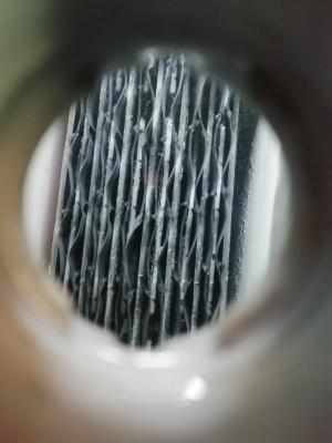

павмат
Тогда получается он все же ca/ca ? Значит заряжать его буду как кальциевый.
Но все же мне не понравились его данные по тесту , описанные выше в посту  #5110.
И ещё если ест белесый налет на пластинах ( аккум новый) может провести ему какую то раскачку ? Есть вымпел 55 . тестер ланкол. имакс b6. ореометр.
Да и плотность с завода по моему завышена ? 1.35
silandser
Цитата: павмат от 09 Фев. 2022 в 13:15Но все же мне не понравились его данные по тесту , описанные выше в посту  #5110.
Цитата: павмат от 08 Фев. 2022 в 20:25
А вот Новый Тюмень премиум 3 мес от даты изготовления 64АЧ. пусковой 620А вроде как CA/CA, после полной зарядки показал такие результаты. плотность 1.35. напряжение 12.84. сопротивление 4.44 мом. пусковой 620А.
Цитата: павмат от 09 Фев. 2022 в 13:15Да и плотность с завода по моему завышена ? 1.35
Плотность не соответствует напряжению.  Что с уровнем электролита? Чем и как намерили такую плотность? В измерениях уверены?

павмат
#5047
фото пластин, нового полностью заряженного аккумулятора тюмень.
Подумав, решил на днях купить новый ареометр , куплю померю выложу фото тут.   :hello:
Да к стати , может кто посоветует недорогой , рабочий ареометр ?
silandser
Цитата: павмат от 09 Фев. 2022 в 15:29фото пластин, нового полностью заряженного аккумулятора тюмень.
Полный заряд по какому критерию?

павмат
Заряжал после покупки вымпелом 55 до 16.2 в. Потом стоял в режиме сбережения сутки. Думаю это полный заряд  :bn:.
Сэм_N
чож такое всё черно белое?нифига положительные не видать

павмат
Так в акб темно. на телефон лучше не как.  :ah:
