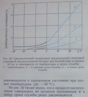

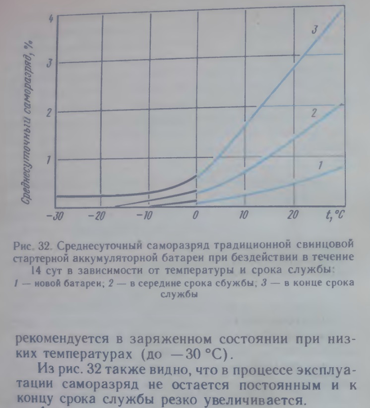

Cyberpapa
Цитата: Антон13 от 03 Фев. 2022 в 14:21
а почему хранить лучше в холоде?
На холоде увеличивается вязкость электролита, скорость проходящих реакций снижается, т.е. саморазряд АКБ значительно меньше.
График зависимости саморазряда от температуры имеет форму гиперболы, т.е. - саморазряд с понижением температуры резко снижается, потом снижение слабое.  Ниже -15°C саморазряд снижается слабо, посему сию циферку считают оптимальной для хранения АКБ.  Можно хранить батареи при более низкой температуре, но следует учитывать свойства корпуса и вероятность замерзания электролита при очень низких температурах.
Есс-но перед установкой на хранение АКБ должна быть максимально заряжена.

Цитаты по предыдущему вопросу о температуре хранения АКБ.
Стартерные АКБ, устройство, эксплуатация и ремонт.  (Дасоян Курзуков 1991) стр 86.
