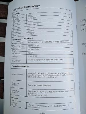

Технические характеристики
Максимальная скорость - до 45км/ч
Дальность хода на одном заряде - до 85км
Преодолеваемый подъём - до 30°
Аккумулятор - 680, 858 (Вт/час)   (Panasonic)
Номинальная мощность двигателя - 2000 Ватт
Подходящая для эксплуатации температура - от -10°C до 40°C
Наилучшая температура для использования - 10-30°C
Выдерживает вес - до 120 кг
Время заряда - примерно 300мин
Размеры    481*382*168мм
Расстояние от земли до подножки - 130 мм
Размер шины - 406мм (16")
Вес аппарата - 16-17 кг

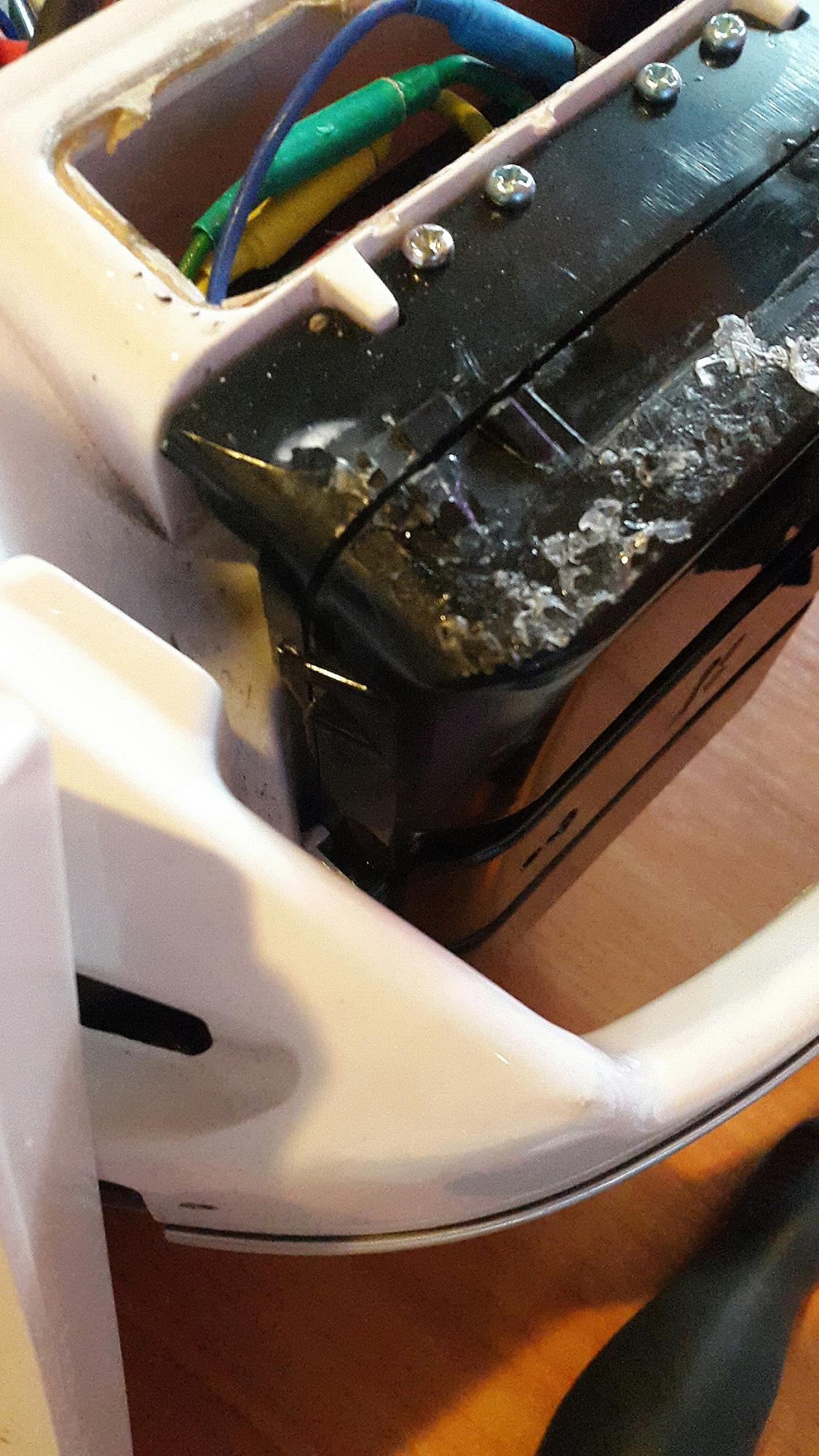

Мой Вам совет.... от человека который реально катается на GT16 два месяца один из которых сей агрегат провел в сервисе... сто раз подумайте - надо ли Вам оно??? Основные недостатки:
1. Не фиксируются педали в поднятом виде (заводская фискация устроена путем "затягивания гаек-фиксаторов... хватает на неделю пользования)
2. САМОЕ ГЛАВНОЕ - очень слабый корпус - при маневрировании (когда например едешь практически на одной ноге) боковая нагрузка на корпус увеличивается.... корпус прогибается и внутренней частью начинает тереться о колесо... ВОТ это самый явный позор!!!
3. Качество сборки плохое....

Значит сервис такой. Иногда проще разобрать и самому поменять те же датчики холла, если есть такая возможность, чем ждать. А бывает ещё нерадивый продавец начинает втирать как нужно правильно ездить.
Всего три? ) Разберём - увидим.

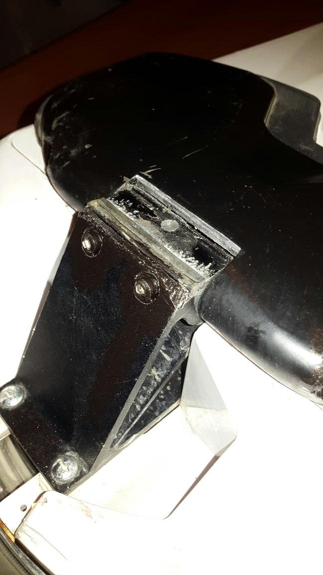

По поводу педалей GT 16.... заводская тема ублюдочная... ось крепления педалей в центральной части фиксируется шпилькой  М4.... длина резьбы в силумине чуть более 6 мм... в результате после недельного катания эту шпильку вместе с резьбой просто выдавливает (дырка по центру - замазал силиконом)... а потому что момент сил давит в аккурат на эту шпильку. В Экодрифте мне поменяли шпильку м4 на м5... через неделю выдавило и ее. Короче, пришлось мутить самому - просверлил два новых канала (снизу педалей) по полтора сантиметра (!!!) каждый (на фото не видно - замазал черной краской... ибо пришлось делать розенковку дабы утопить болт в корпус педали ... чтобы головку болта не снесло при ударе о какую нить хрень) ... нарезал резьбу М5... обточил болты М5 с шестигранниками и закрепил (зажал) ими ось. Креме того вставил фторопластовые щайбы диаметром 8 мм и шириной в 4 мм между зажимными винтами педалей и осью.... В результате педали просто "прилипли" к корпусу - никакой вибрации при катании, поднимаются и фиксируются просто сказочно!!!

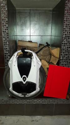

Ну вот фото... для одного "обиженного теоретика" ))) фото реального ГТ16 с выпущенным брызговиком. как вода при этом может забрызгивать ездока мне не совсем понятно.... ну конечно если он не едет сидя иль у него "пятая точка" выпирает назад на пол метра....)))

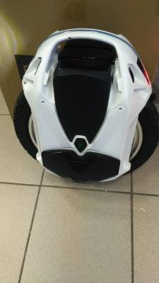

Ну и еще ... ложечку дегтя в бочку меда одного оччень уважаемого тут продавца колес... у ГТ16 выгорел контроллер - меняли по гарантии. получил колесо с ремонта.... прокатал пару недель - начался скрип..... при осмотре обнаружил что при замене контроллера эти горе-мастера умудрились отломать 3 (ТРИ!!!) крепления крышки контроллера с одной стороны! Слов нет.... я взбешен.... звоню начальнику сервиса - тот включает несознанку... и заявляет - может это вы сами сломали!... Ну просто нет слов.... ((((((((((((((

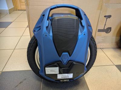

Получил вчера свой Rockwheel GT16!! =) Проехал первые 20 км. Это уже пятое колесо в моем монопарке.

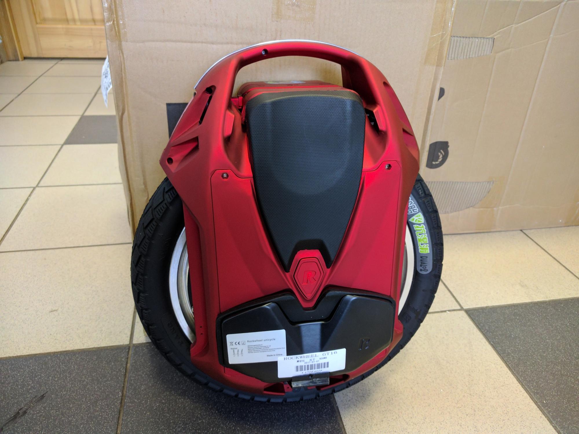

Первое впечатление - колесо очень красивое, стильное, судя по звуку пластик крепкий, ручка удобная, вес в корпусе распределён равномерно. Упаковка вся промаркирована логотипом, даже коробочка под зарядку, вложена инструкция на английском. Коробка какая-то непривычно узкая, наверное, чтобы подчеркнуть компактный корпус 16" колеса. Дальше плотно натянутый прозрачный пакет, демонстрирующий формы. Что интересно, книжка под конкретную модель с аккумулятором 858 Вт/ч.
Покрышка у GT16 открытая, с заклейкой камеры проблем не должно возникнуть. Наконец-то увидел "торчащие провода". Посмеялся над выводами, сделанными в одном обзоре. Типа мы сейчас разберём колесо, но мы уже заранее ставим ему диагноз - будет пропускать влагу. Судя по логике авторов, верхние этажи этого дома должны затапливаться по определению.
Выглядят эти дома очень стильно, особенно на фоне остальных питерских новостроек.

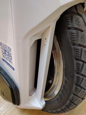

По поводу дырок на корпусе тоже понял что имелось ввиду. На фото они видны и нужны для крепежа ручки. В отличие от Gotway ACM не понадобится дрелью сверлить отверстия, винты не зацепят за камеру во время заклейки т.к. они ввинчиваются в специальные направляющие для ручки, а в местах закручивания винтов есть специальные углубления для нормальной фиксации (которые не оставляют саморезы торчать внутри корпуса), чтобы попасть в них как раз и нужны отверстия. Даже если заметить эти отверстия, дизайн GT16 без ручки они никак не портят, это не инмоушин. Повторюсь, дизайн выше всяких похвал.
"Тик-так" держит на высоте, горизонт зафиксирован чётко, никаких проваливаний. Сильно пока не мучил. Хочу заметить, что мощность двигателя нужна не только для скорости или для катания вперед-назад. Иметь дополнительную мощность в первую очередь безопасно как для преодоления неровностей на дороге, так и для экстренного торможения. Я был обескуражен от MCM4HS, который при резком торможении начинал раскачиваться, пытаясь вылететь из-под меня. В этот момент наверное становишься похож на акробата. При этом у MCM2s таких проблем не было. Как поведёт себя GT16 при резком торможении я пока не знаю.
Максимальная скорость на холостых оборотах 55 км/ч. В приложении звуковые предупреждения можно выставить произвольно с шагом 1 км/ч, а так же поднятие педалей. Приложение удобное, в китайско-английской версии не понял куда ткнуть, скачал руссифицированную версию (4.1.1), сразу всё получилось. Правда мой файрвол пресёк попытку обращения к китайскому IP 112.74.99.45:80. Может за обновлением, не знаю. По ездовым характеристикам колесо едет ровно, никакого намёка на вихляния. Какого-то привыкания нет, после MCM4 встал и поехал.

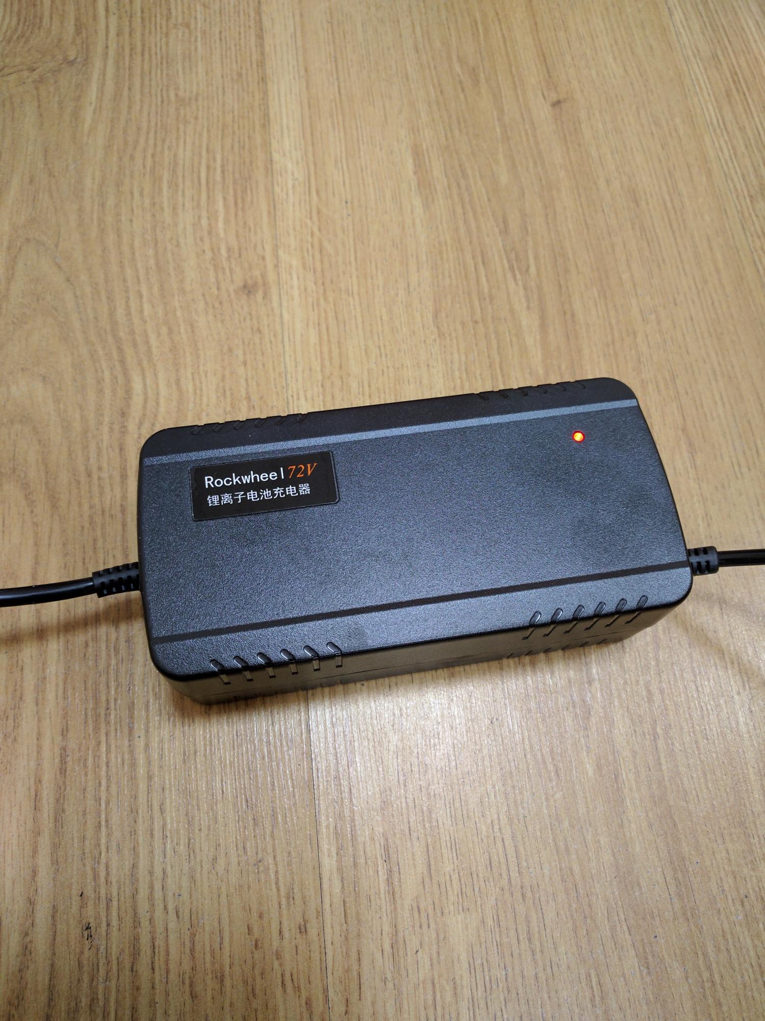

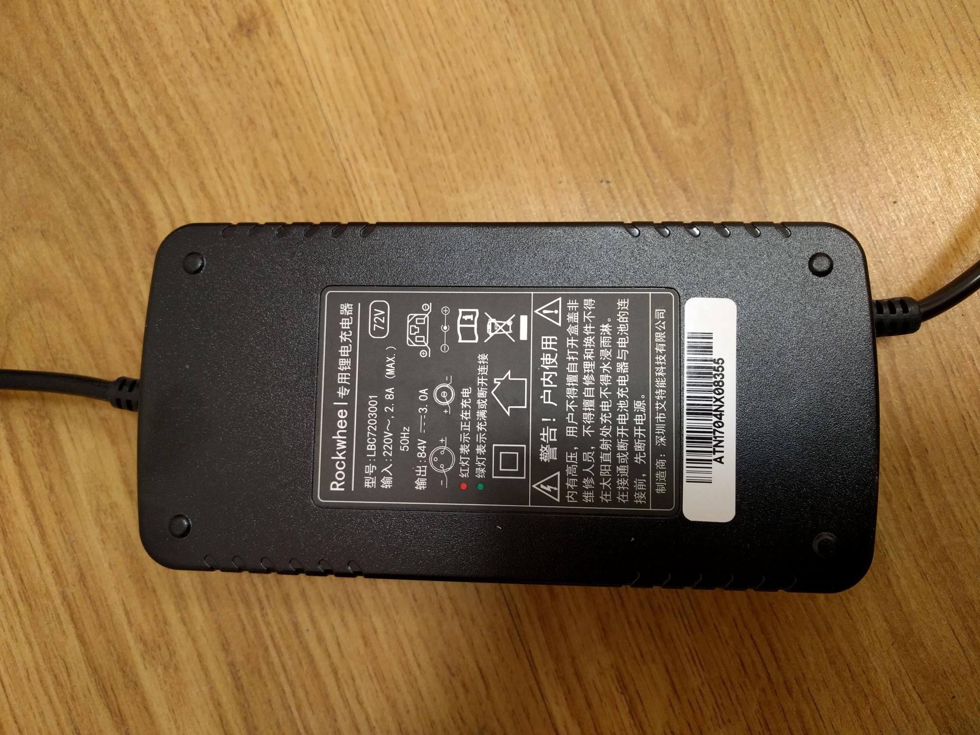

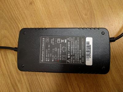

Зарядка с активным охлаждением на 3А. В корпусе предусмотрено два разъёма для одновременной зарядки двумя зарядниками. Суммарно если на MCM4 я получал ток 3.6A, то здесь получится 6 А.
По поводу фары и фонаря. Фонарь отменный, чётко отбивает красным моргая при торможении, работает всегда. Фара включается дополнительно, при этом включается фонарь как габарит. Ожидать что фара должна безупречно освещать дорогу я бы не стал. Налобный фонарик с этим справится лучше светя сверху, не отбрасывая тени и не просаживая основную батарейку. То, что фара светит в перед, а не вниз считаю достоинством. Её света достаточно, чтобы выделить в темноте несущихся навстречу велосипедистов, катающихся без фар, которых в моём районе очень много.
Из недостатков пока заметил три. Ручка перекрывает фонарь, поэтому пока брать её не стал. Небольшой любитель ручек, которые у меня  долго не живут ) Позже возможно куплю, решить эту проблему думаю выносом дублирующего светодиодного стоп-сигнала (как в прицепе к автомобилю). Думаю это будет сделать не сложно, скорей интересно и придаст уникальный вид. Корпус, как я понимаю, не предполагает разборки на две половинки, как в других роках, а значит там можно творить что душе влезет. "Торчащие провода" как раз поощряют к подобному творчеству.
Второй, это отсутствие каких-либо подушек возле ступней ног. От корпуса ноги не болят, но обхватить его при прыжке сложно, т.к. пластик скользкий. Надо будет придумать какую-то наклейку возле ступней или подумать с одеждой. Плохо это или хорошо? Идеальной фиксации я не видел, есть лишь подушки, которые где-то могут быть даже неуместны, например в готвей монстре, раздвигающие ноги около пятой точки. Если найду подходящий материал, возможно сцепление получится сделать лучше чем в стандартных колёсах.
Третье - педали. Пока не проникся к постоянно запыленной резиновой накладкой. Главное, по крайней мере, чтобы резинка была крепкой, не рвалась и не отваливалась. Время покажет. Педали раскрываются с усилием, элегантно откинуть второй ногой на ходу уже не получится )) Одна педалька плохо закрывается, не разбирал пока, надо смотреть.
По первому впечатлению колесом я очень доволен. Хоть был и нелёгкий выбор на фоне того, как производителя и колесо везде поливают грязью заботливые люди. Я получил то что хотел - мощнейшее и красивейшее колесо, считаю его лучшим на рынке. С ежедневным пробегом в 35 км оно довольно быстро себя проявит. Планирую на этом не останавливаться и докопаться до внутренностей колеса. Посмотреть, что там можно доработать, как же без этого. Ну и большое спасибо одному колесу за быструю доставку. В апреле колесо вышло с конвейера, 3 мая оно уже у меня.
P.S. Ну и напоследок ) На этом колесе снова чувствуешь себя "королем дорог". Это ощущение приходит и уходит. Приходит когда ты ещё не выжимаешь из нового колеса всю мощь, опасаясь за своё здоровье. Уходит, когда начинаешь чувствовать предел возможностей колеса как по скорости так и по мощности. Утром встретил девушку на велосипеде, ту самую, которую когда-то не мог догнать и постоянно падал на MCM2s, догонял на светофорах и в целом ехал немного быстрее на MCM4HS и вот теперь уверенно её сделал на прямом отрезке )) Это колесо быстрее электросамоката, ролик про который мы недавно снимали, и который уверенно делал мой MCM4HS ))

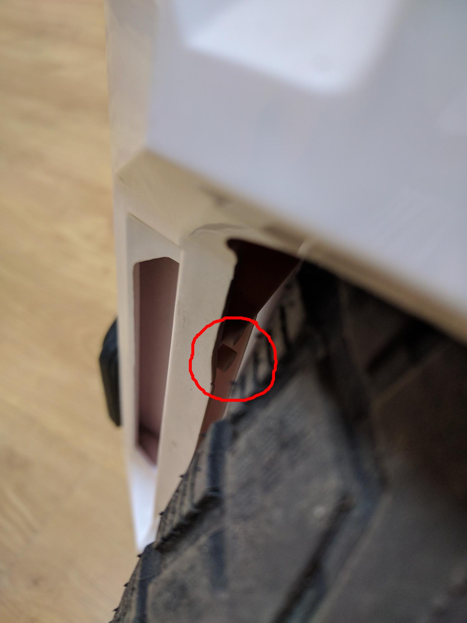

UPD:
щели, о которых идет речь выглядят так:
по-моему тут комментарии излишни.

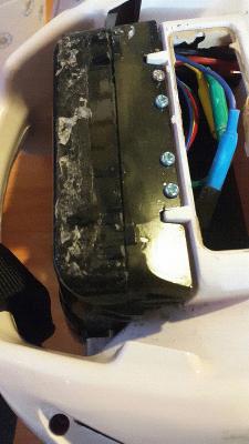

Ripido
[user]User_GT16[/user], про гидроизоляцию забыли.. надо всё разобрать и промазать все коннекторы и обработать плату.
В экодрифт уже приехали новые контроллеры:
и они точно так же без какой-либо обработки против влаги.

Ну и, простите за наглость - мне книжечку не прислали... можно ли будет получить ее скан???
Ну приехали они в Экодрифт .... а толку то??? они их там нормально поменять не могут (((((
