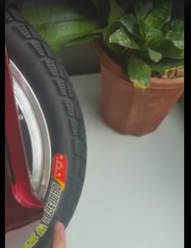

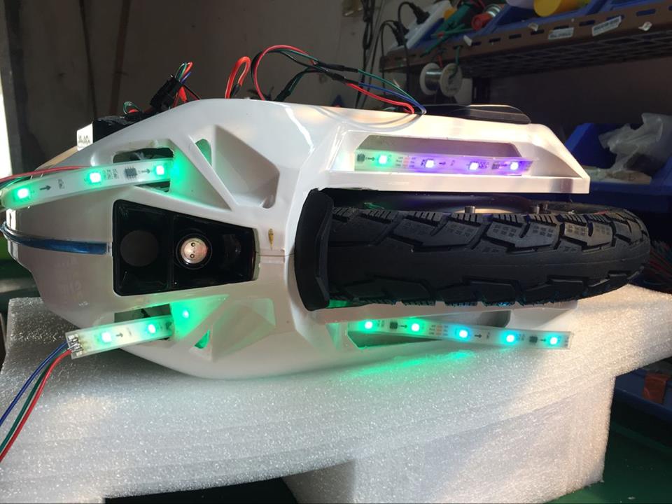

UPD: кстати, интересно почему на фото выше иная покрышка?
Судя по свежим фото с завода Rockwheel (https://electrotransport.ru/index.php?topic=45832.msg1076209#msg1076209)
Покрышка ставится та же:
UPD:
щели, о которых идет речь выглядят так:
по-моему тут комментарии излишни.

[user]Ripido[/user], покрышки и у китайцев другие, возможно партию сделали с одной покрышкой, затем купили партию других покрышек...
на последнем фото разные покрышки видны..и те что у вас на фото и те что у форумчан

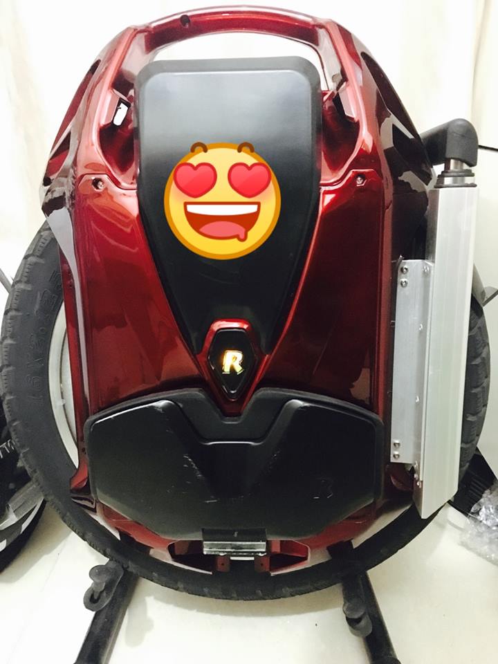

Почти 500 км накатал на Rockwheel GT16. полёт нормальный. Колесо пока не разбирал, не гидроизолировал. Тестирую в боевых условиях, в т.ч. под дождём, прыгаю с бордюров и т.д.
Что нравится:
- Непревзойдённая мощность 16" колеса. Двухколёсные педальные друзья остаются далеко позади.
- Жёсткий режим.
- Красота. Дизайн, красивый глянцевый пластик, лаконичное световое исполнение и т.д. Сугубо моё личное мнение.
- Подъём педалей. Очень боялся. что предупреждение подъёмом педалей меня просто скинет на 40 км/ч. Оказалось что устоять можно и сразу среагировать. Писки срабатывают позже и я их фактически не слышу. Получается что можно ездить в наушниках не опасаясь передавить педали.
- Кратно 1 км/ч настраиваются и писки и подъём педалей. Колесо отрубается на 55 км/ч. Можно настроить как угодно под себя.
- Пробег. Наездил как-то на одном заряде в течение двух дней >50 км (80 кг) под конец только чуть снизив темп.
- Высота педалей. Педали больше не цепляют асфальт при змеевидных спусках.
- Маневренность. Жёсткий режим + высокие педали + хорошее давление в шине позволяет неплохо маневрировать в толпе. Опробовал на Невском проспекте в час пик.
- Скорость зарядки. 3А ток правда ценой шумного вентилятора, но с возможностью воткнуть вторую зарядку, получив ток сразу 6А.
- Возможность тюнинга. Есть место и внутри корпуса и снаружи.
Что не нравится:
- Невозможно удержать колесо при запрыгивании на бордюр. Пластик глянцевый, ноги проскальзывают. Пока наклеил противоскользящую ленту в районе педалей. Стало чуть лучше. Надо будет лучше подобрать материал.
- На скорости брызговик плохо справляется со своей работой.
- Песок может набиваться и тереться при спрыгивании/заскоке. В основном за брызговик после поездки по мелкому щебню в дождливую погоду.
- Одна педалька плохо фиксируется, приходится подтягивать, возможно брак.
В целом колесом очень доволен. Получил то, что хотел. Моё колесо апрельской сборки пришло как я понял слегка доработанное - боковинки из пены, контроллер второй версии. Минимальное время затрачиваемое до работы (17 км) теперь составляет 37 мин при средней скорости в движении 28 км/ч, максимальной 41 км/ч.

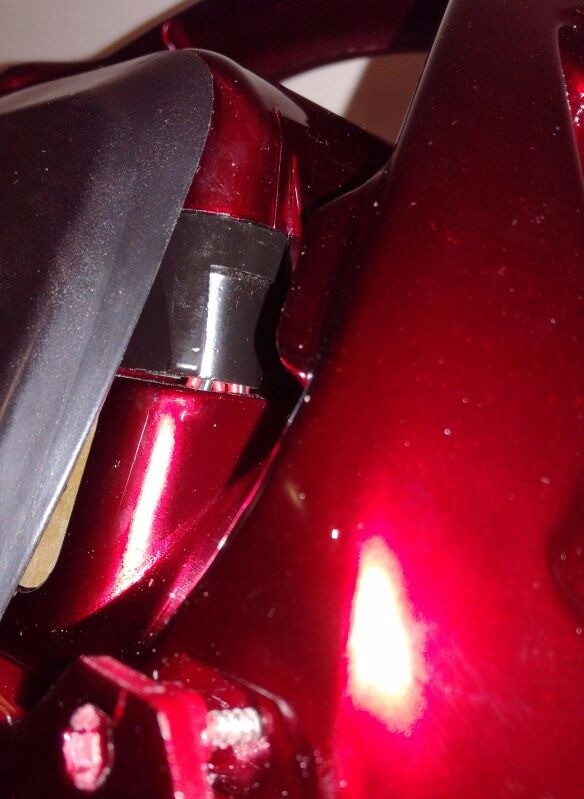

[user]Lautre[/user], Заклей брызговик изолентой :)
Ripido
[user]Lautre[/user], поднимает ли GT16 педали при разряде? А то один пользователь расшибся неприятно, ожидая подъема педалей, а GT16 конечно пищал, но педали не поднял и просто вырубился на ходу.
Lautre
А точно из этих дырочек брызги? Мне кажется длина недостаточная, либо с боков брызки идут. Во всяком случае до пятой точки долетают!

По поводу пятой точки я конечно преувеличил, забыл тогда вовремя выдвинуть крыло. Но вот что интересно, почему у меня буквально заливает одну ногу. Крыло вроде равномерно закрывает.

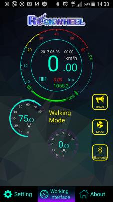

ну да... у кого то в апреле..... а у меня с марта... )))
сейчас показания 1055 км - это на новом контроллере. старый сгорел когда было 120 км...)

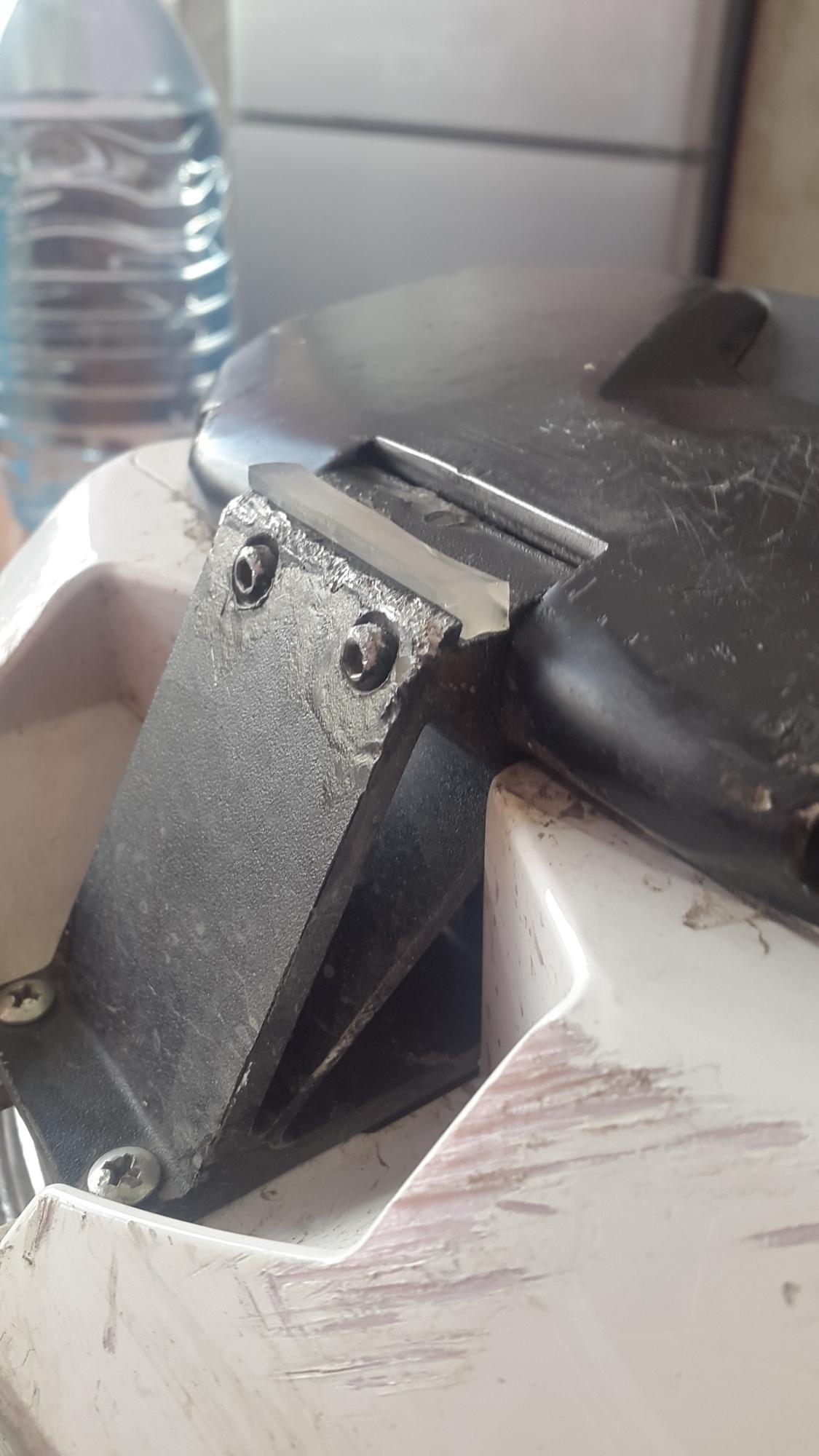

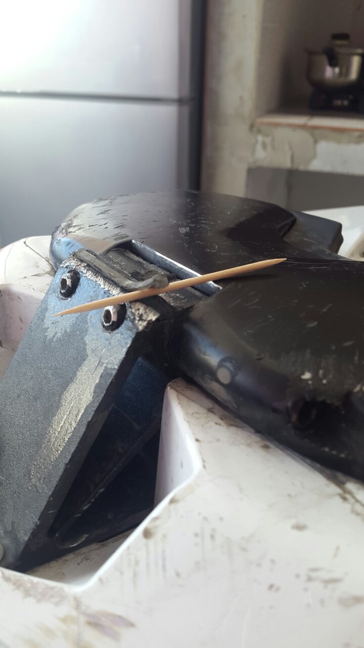

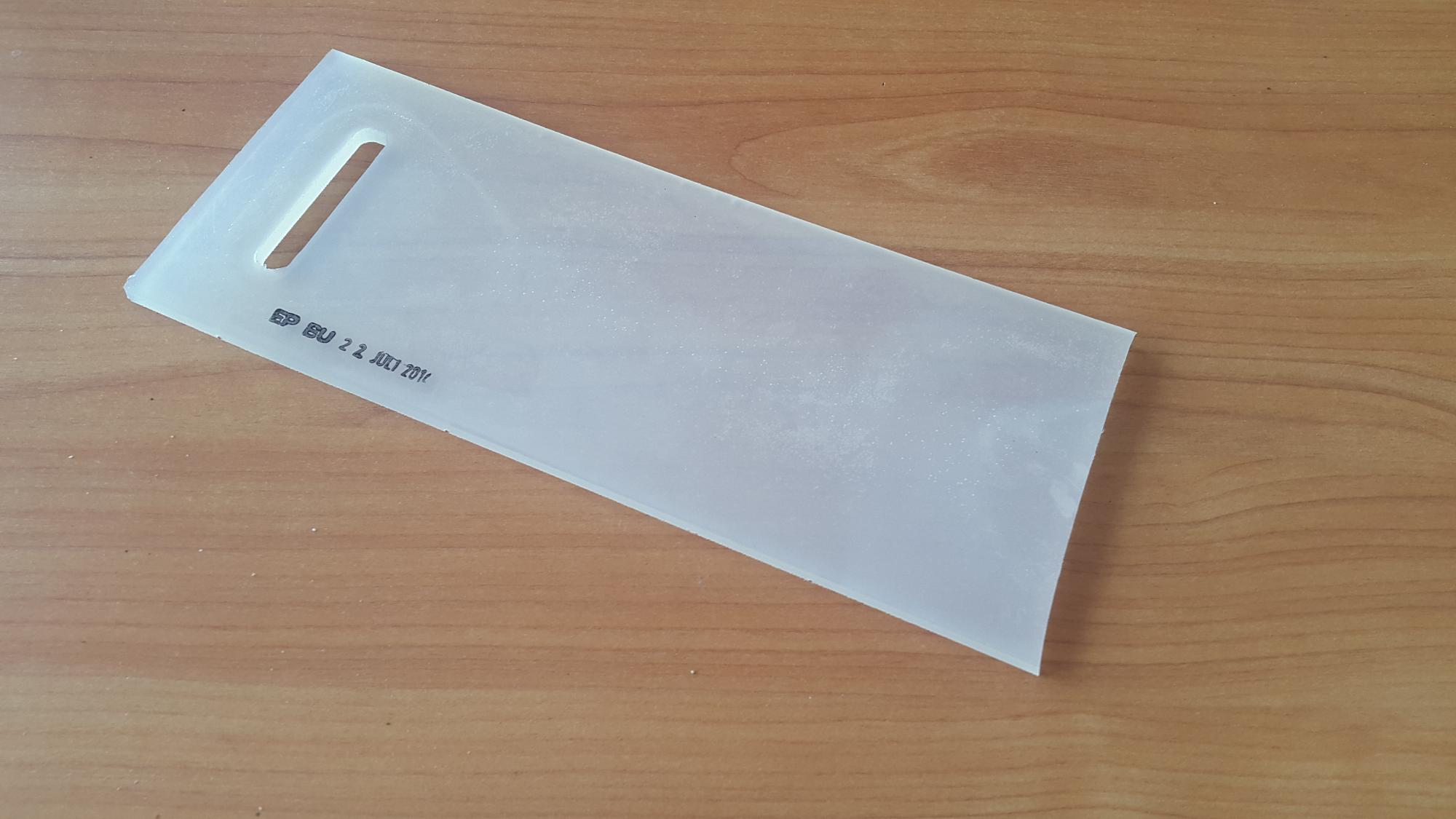

Владельцам GT16 на заметку: пришедшие негодность пластиковые вставки в педали легко заменить!!! покупаете полиуретановое изделие - прокладку для фиксации строп. ее цена 250 рублей. длина 35 см, ширина 10 см, толщина 5 мм. приходите в офис и гильотиной нарезаете полоски шириной 6 мм. Выкидываете старые полоски и (предварительно растянув) вставляете новые. выпирающие части обрезаются ножом. Получается лучше чем с родными! )))))
так было
так стало
