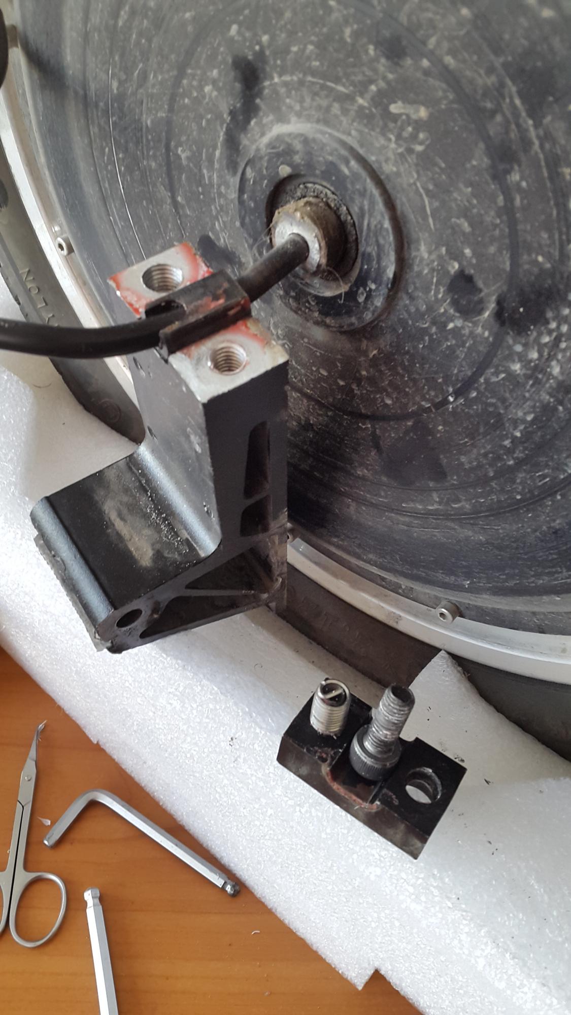

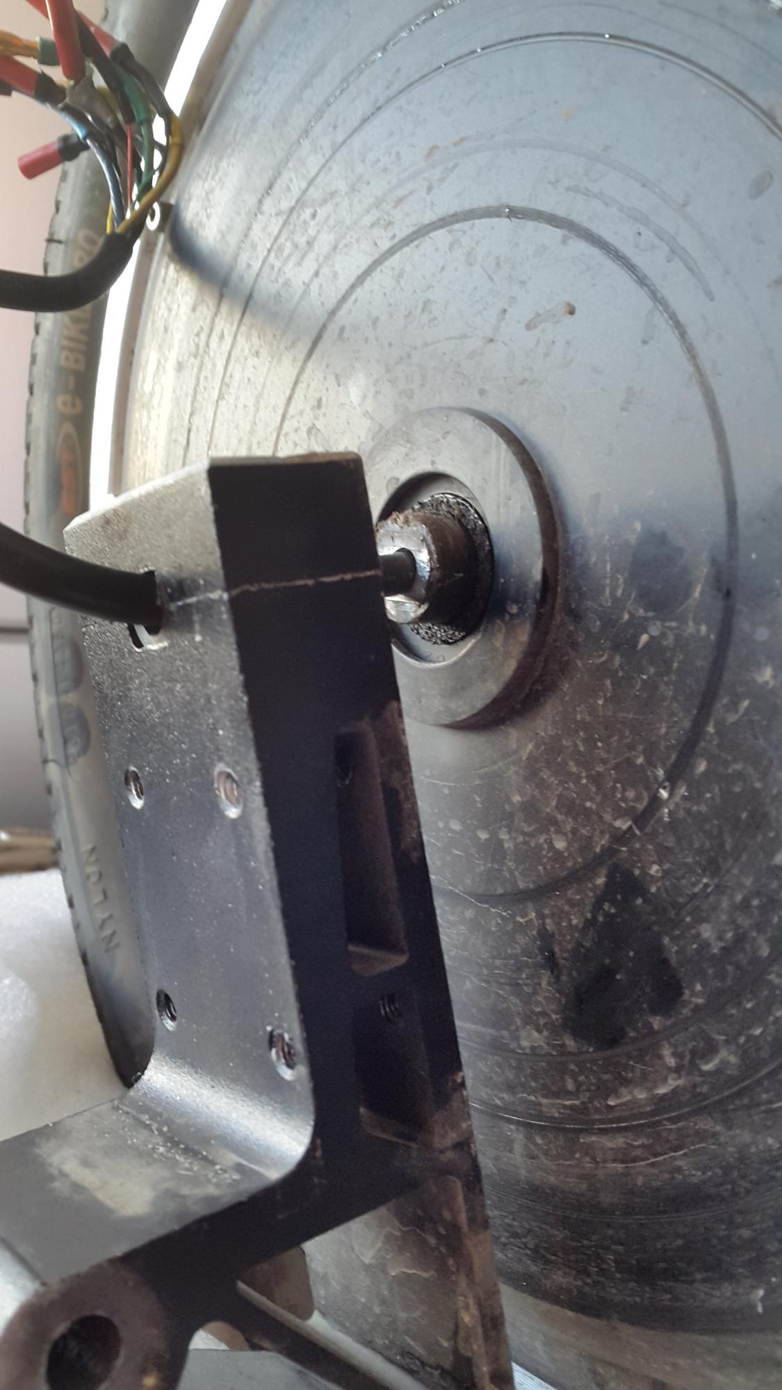

Ну вот.... опять крупная поломка GT16.... на сей раз полная ж...па - лопнула ось двигателя... в месте крепления к педали.... видимо проточка в оси под провод сильно ее ослабила.... Есть какие варианты восстановления оси или изготовления новой??? Это я к тому что в сам движок я не лазил и не знаю как там что и чего ((((

Вес 86.... особо не прыгаю))) думаю отваливаться он начал потихоньку - последнюю неделю начало как то там неприятно шкрябать..... потом колесо при сьезде с бордюра (5-7 см) вдруг меня скинуло и у колеса начался трэмор - судорожные дерганья вперед-назад.... потом ситуация повторилась и появилось шкрябанье колеса по корпусу (и ранее колесо терлось по корпусу-это болезнь модели неизлечимая). я оставил колесо в покое, связался с сервисом - там сказали что скорее всего надо проверить провода логики что идут из колеса. При проверке обнаружил что в 5-ти пиновом разъеме провода не запаяны а обжаты... и желтый провод болтается в клемме. я пропаял все, смазал специальной смазкой для электроконтактов (luqui moly  batttrie-pol-fett)/ собрал колесо и поехал по квартире.... шкрябанье  усилилось.... и опять этот трэмор((((   И тут я вспомнил совет одного корифея с данного сайта - проверить затяжку стоек педалей: иногда они разбалтываются и появляется подобный эффект. Снял корпус..... и увидел то, что на фото ....
Вот и думаю...... мог ли этот трэмор тупо "свернуть" эту ось?  в любом случае ось в месте крепления стойки уж очень тонкая.... при такой то массе колеса и мощности...

1. Никакой микроаммортизации с пружинами там нет((( резьба М10 а болт М8.... может потому как дюраль не держит резьбу то решили вставить специальную гильзу - адаптер в форме пружины?

NateyGolenko
User_GT16
Цитата: NateyGolenko от 15 Июнь 2017 в 10:33
[user]User_GT16[/user],
Helicoil?
http://www.bollhoff.ru/ru/ru/fasteners/special_fastener/thread_technology/helicoil.php
Однако.... как много нового можно еще узнать о резьбовых соединениях!! Спасибо за инфу! Видимо ребята из RW действительно хотели сделать толковый продукт! )))

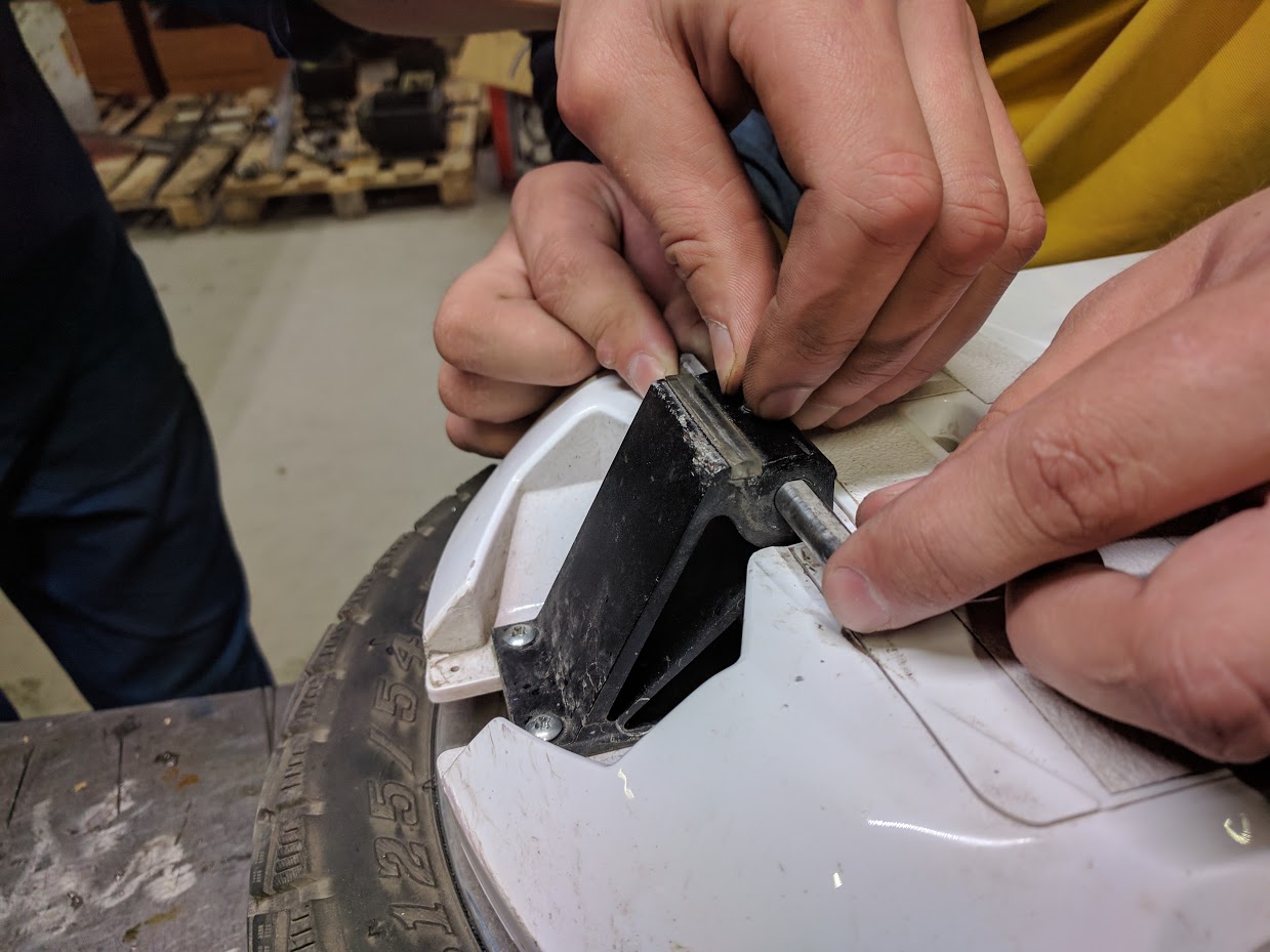

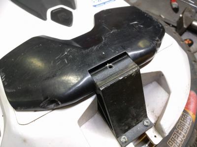

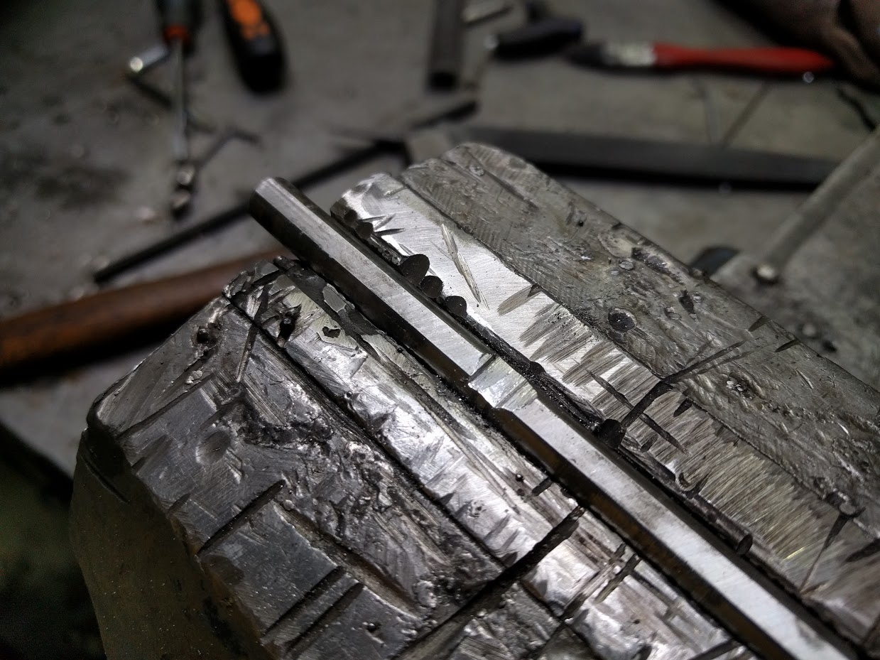

Отремонтировал сегодня педальку! Проблема была в недозатянутом винте, из-за которого ось стала прокручиваться, а винт её царапать, на фото видно:
Периодическое подтягивание винта привело к тому, что резьба сорвалась. В итоге нарезали резьбу под 6-ку и немного расточили канавку, для лучшей фиксации и предотвращения попадания влаги добавили фиксатор для резьбы:
Судя по тому, как легко напильником стачивается ось, металл довольно слабый, хотя я его пока не погнул. Чтобы не допустить преждевременного износа на новом колесе, лучше сразу обработать фиксатором резьбы. Снизу два отверстия из примера выше лучше не сверлить, т.к. это ослабит конструкцию. Питерский магазин обещает завезти комплектующие к GT16, интересно будет узнать цены, т.к. у того китайца, ссылку на которого я приводил, ценник какой-то атомный.
